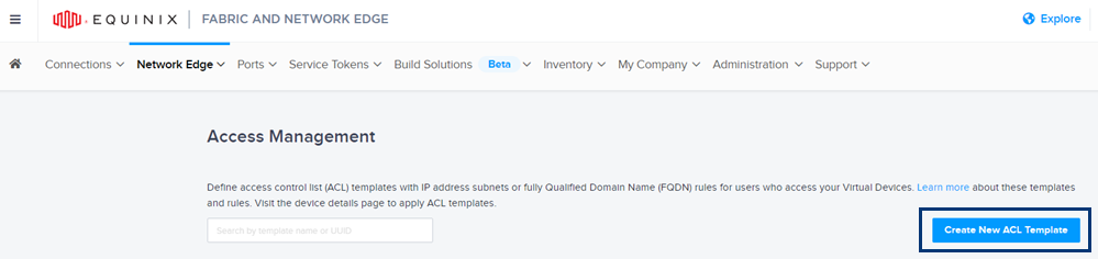

  1. 登录Equinix Customer Portal并转到_Network Edge控制面板_。

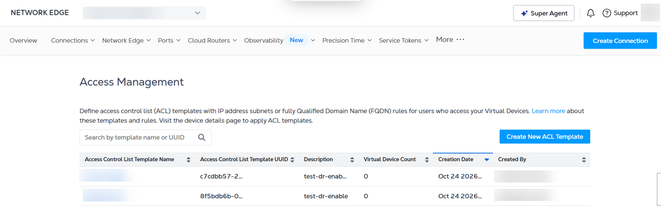

  2. 在_Network Edge_菜单中,选择_访问管理_。
  3. 单击创建新ACL模板。

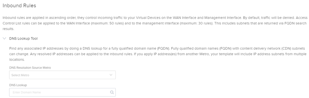

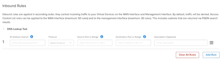

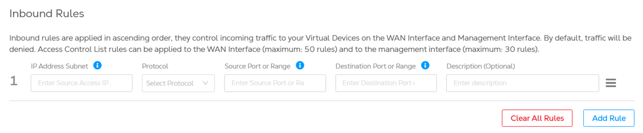

  5. 创建第一条入站规则。
    • IP地址子网–输入子网/IP地址。子网语法为x.x.x.x/xx。对于单个IP地址,请使用语法x.x.x.x.x/32。
    • 协议–选择IP,TCP或UDP。
    • 源端口或范围–输入源端口或范围。(端口值可以是10个以逗号分隔的数字,介于10到20之间,或“任意”。)
    • 目标端口或范围–输入目标端口或范围。(端口值可以是10个以逗号分隔的数字,介于10到20之间,或“任意”。)
    • 描述(可选)–输入入站规则的描述。(描述最多可包含200个字符。)
  6. _(可选)_单击添加规则以创建任何其他规则。
  7. 规则添加完毕后,请单击创建模板。

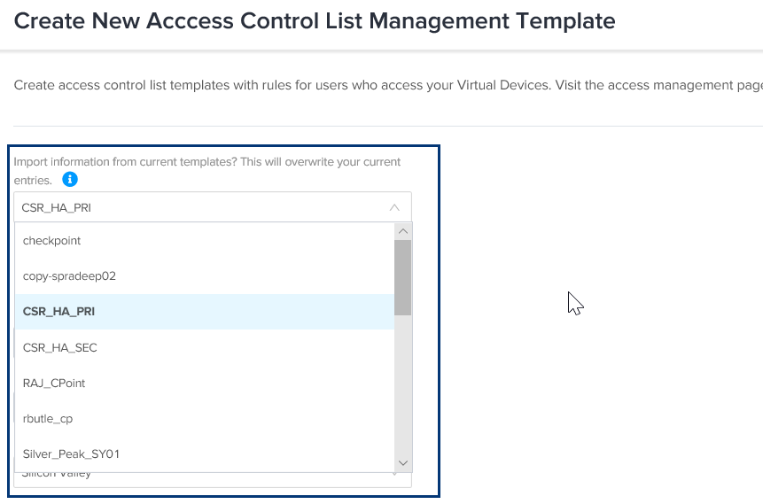

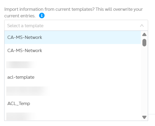

您可以更改预定义模板并将其另存为新的ACL模板。在“选择模板”下拉菜单中选择模板,然后根据需要编辑“基本详情”和“入站规则”。

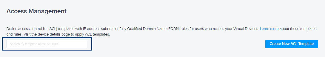

查看“访问管理”页面时,您将看到所有ACL模板的列表。要查找特定模板,请使用搜索字段缩小列表范围。在搜索字段中输入模板名称或UUID。

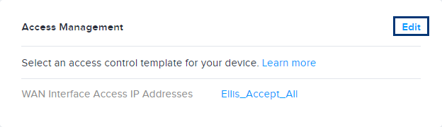

  4. 在访问管理部分中,单击编辑。
  5. 在“选择访问控制列表模板”下拉_列表_中选择模板。
  6. 单击更新。

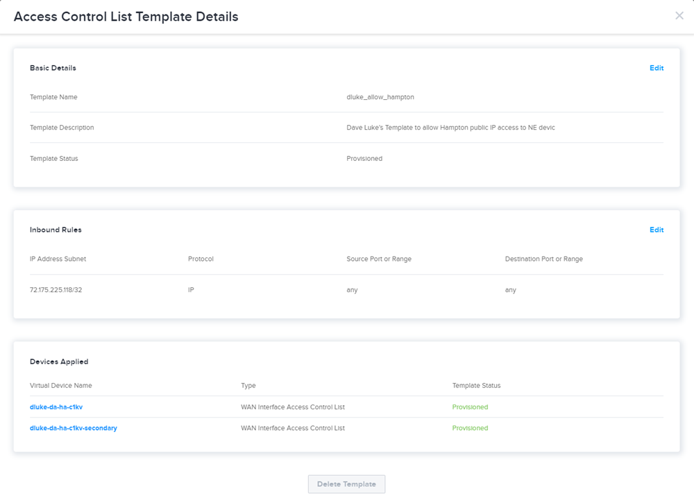

选择“网络”菜单上的“访问管理”访问您的模板。模板列表显示每个模板,应用模板的设备数量,模板的创建日期以及模板创建者。单击特定模板以查看模板详情,入站规则以及应用模板的特定设备。

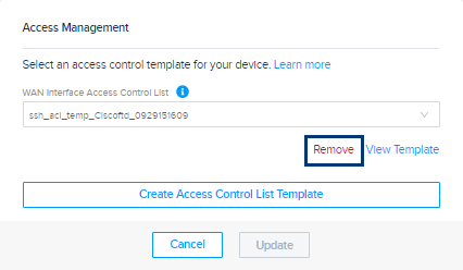

  4. 在访问管理部分中,单击编辑。
  5. 单击移除。
  6. 单击更新。
