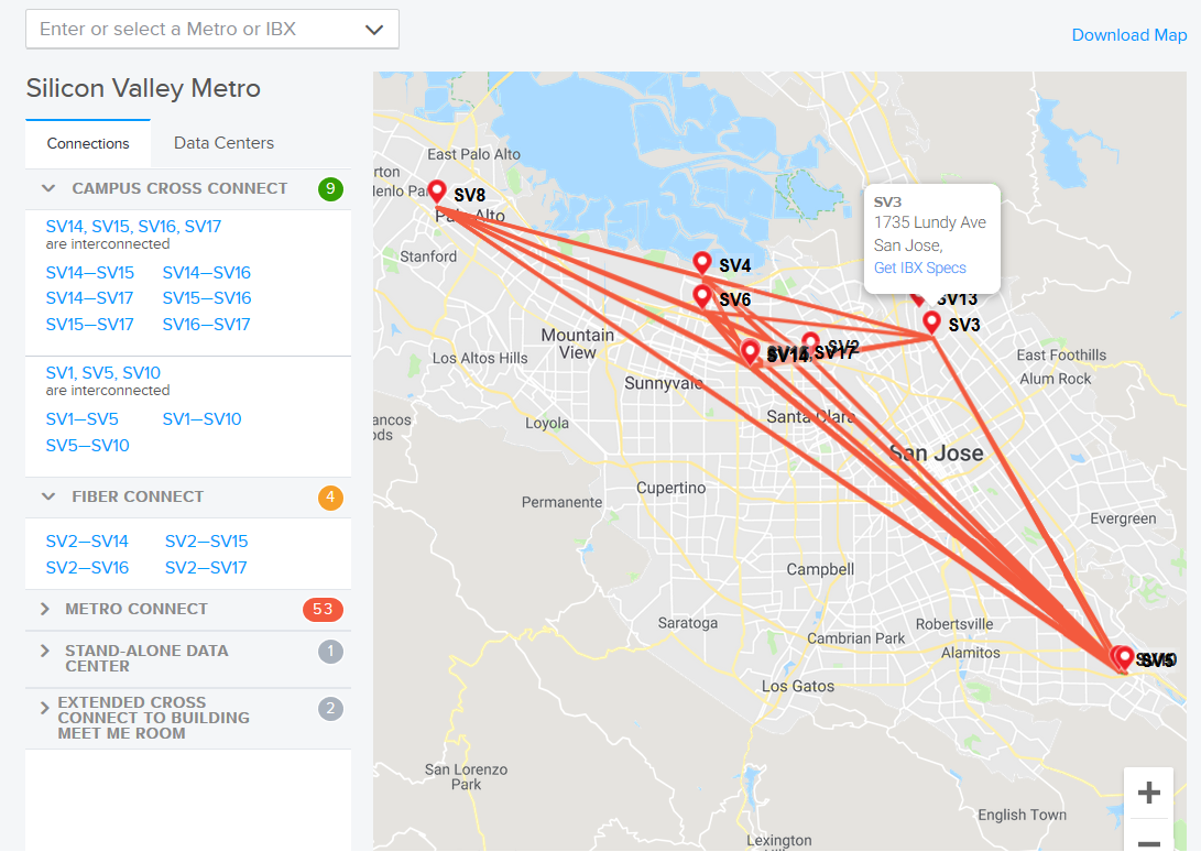

如何使用Equinix Explorer应用程序获取Metro Connect信息?
Equinix Explorer应用程序可从Equinix Marketplace Dashboard获取。单击位置和连接卡以启动应用程序。
此应用程序提供交互式全球地图, 显示IBX数据中心如何互联, 包括校园交叉连接光纤连接扩展交叉连接和城域连接的路径。Equinix Explorer还允许用户查看和下载IBX规格表。
