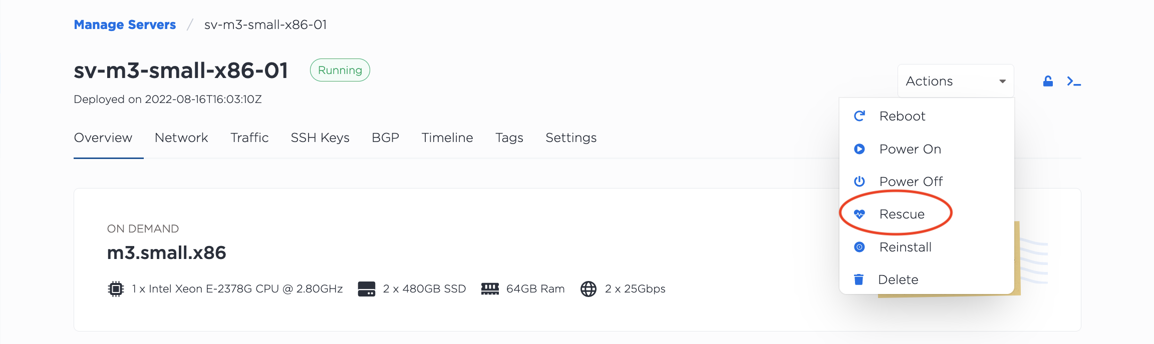

要进入救援模式,您可以在服务器的主“概览”页面找到救援模式。点击“服务器操作”,然后从下拉菜单中选择“救援操作系统”。
Rescue OS in the Server Actions Menu
这将重启服务器,将救援操作系统 Alpine Linux 镜像加载到内存中,然后启动服务器进入 Alpine Linux 系统。服务器的公网 IPv4 地址保持不变。

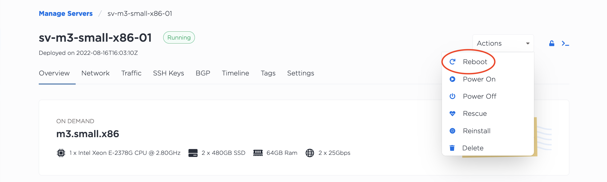

从控制台:
要从服务器的“概览”页面重启服务器,请点击“服务器操作”,然后从下拉菜单中选择“重启”。
Rebooting a Server from the Console
一旦服务器从任一过程完成重启,它将重新启动到您原来的操作系统。
