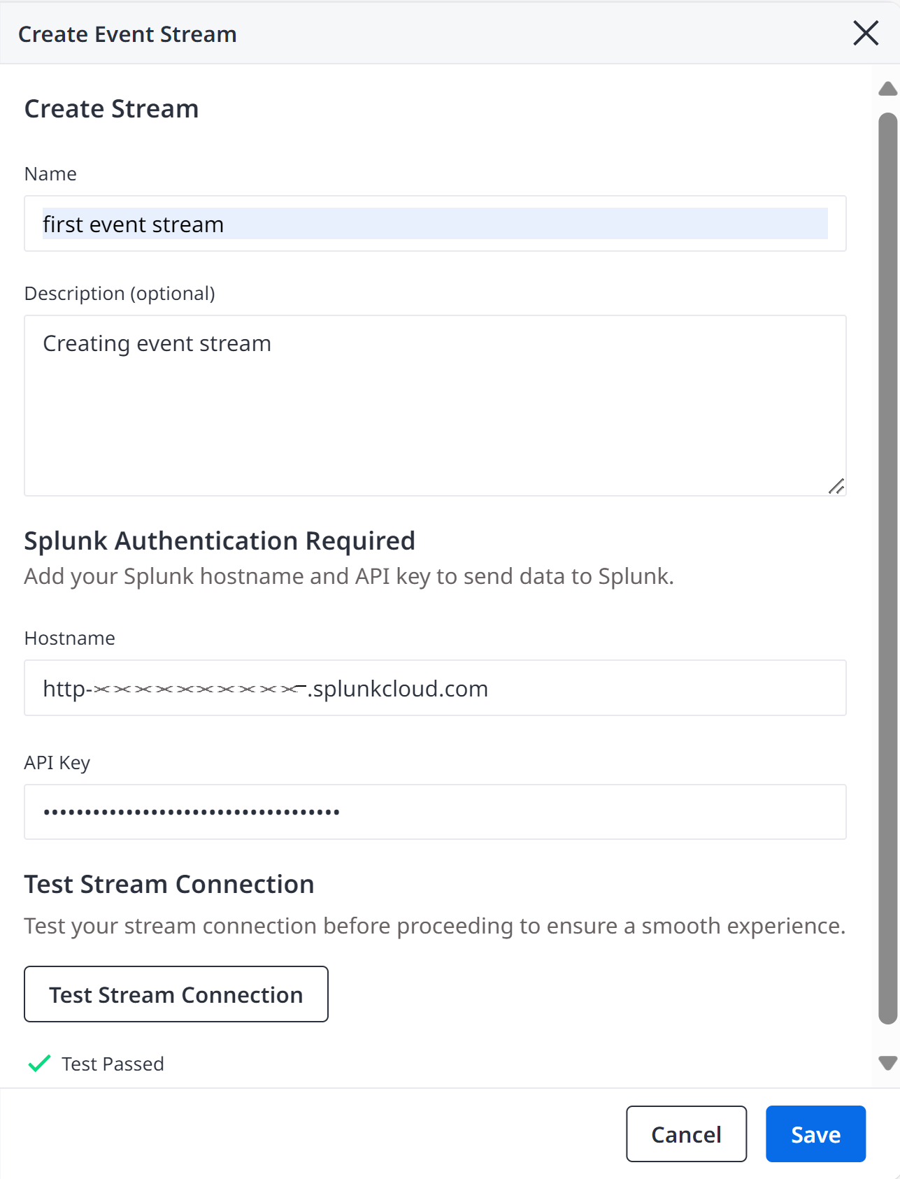

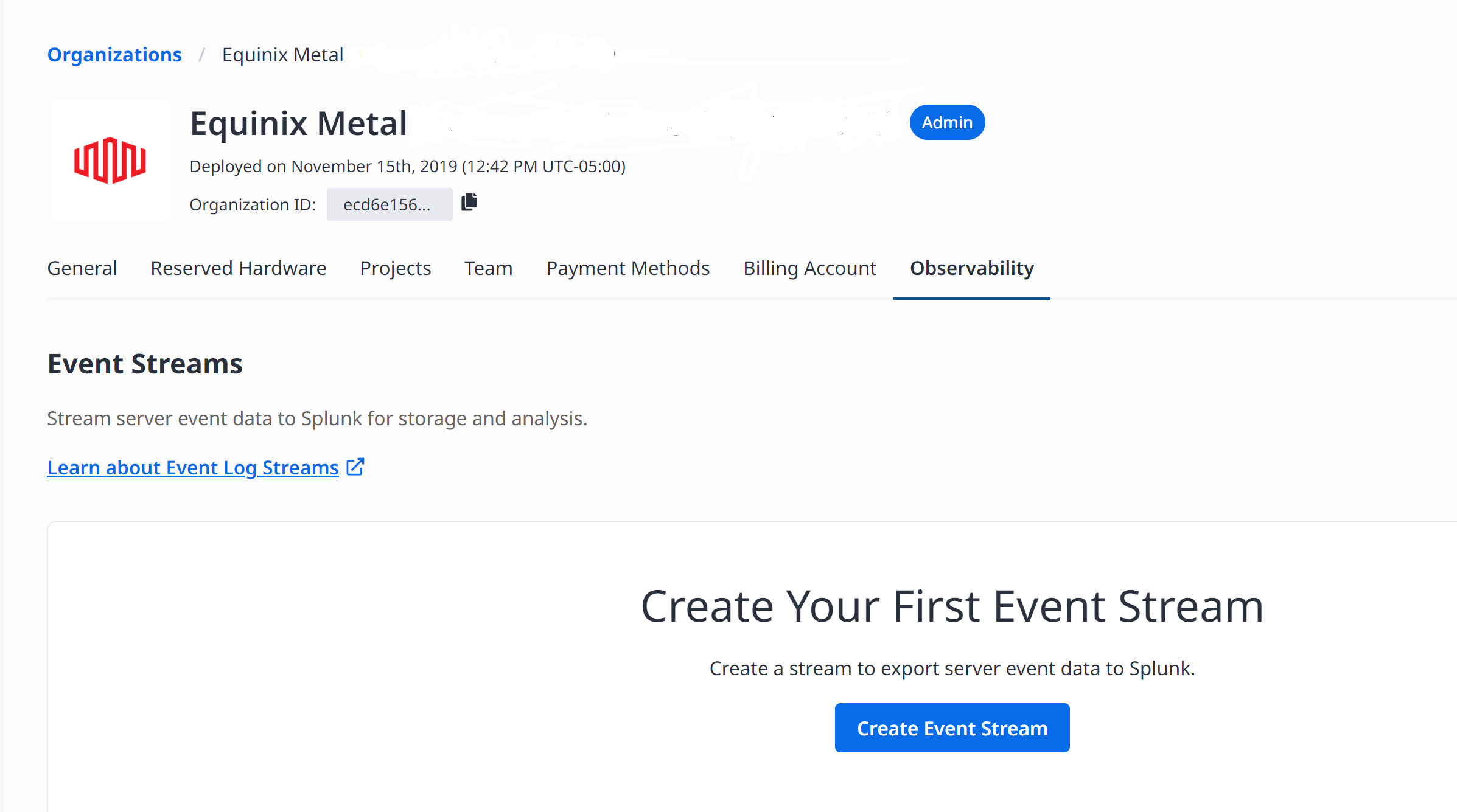

创建事件流,将服务器数据导出到 Splunk 进行存储和分析。要创建流,请执行以下操作:
前往[Equinix Metal Portal并输入您的凭据登录门户。
从“组织”下拉菜单中选择要创建事件流的组织。
点击“可观测性”选项卡。
点击,创建事件流。
在“创建事件流”模态框中,在“名称”字段中输入一个易于理解的名称。
(可选)在描述字段中输入事件流的描述。
在提供的字段中输入您的 Splunk 主机名和 API 密钥,以将数据发送到 Splunk。
连接主机名应取自[HTTP事件收集器URI。主机名应指定为字符串,并可选择性地添加端口号后缀;有效值包括
http-inputs-my-org.splunkcloud.com或splunk.example.com:8443。API 密钥应为创建 Splunk HEC 端点时生成的 HTTP 事件收集器令牌。该令牌将以加密格式存储,只有发送可观测性流数据的工作线程才能解密。

测试流连接
- Console
- API
在将数据连接流式传输到 Splunk 之前,必须对其进行测试以确保其有效性。要测试流连接,请执行以下操作:
在“创建事件流”模态框中,如果您尚未输入 Splunk 主机名和 API 密钥,请在提供的字段中输入。
点击,测试流连接。
如果屏幕上显示“测试通过”消息,则表示连接有效。如果测试连接未通过,则会显示错误消息。您必须收到“测试通过”消息才能确保测试连接有效,从而可以将数据流传输到 Splunk。

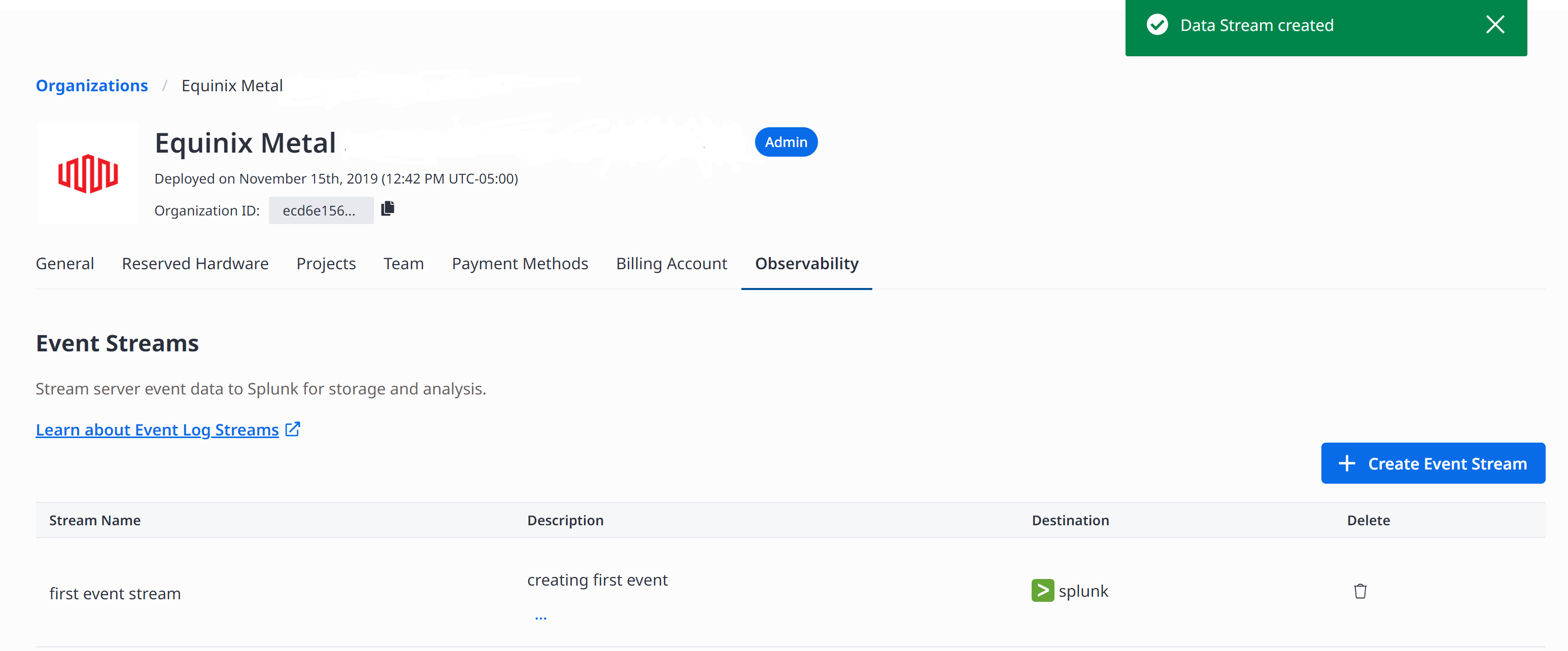

点击保存以保存事件流。 事件流保存在“可观测性”页面上的“事件流”表中。

在 Metal 控制台中创建事件流后,您可以从组织的“可观测性”选项卡管理事件流。
