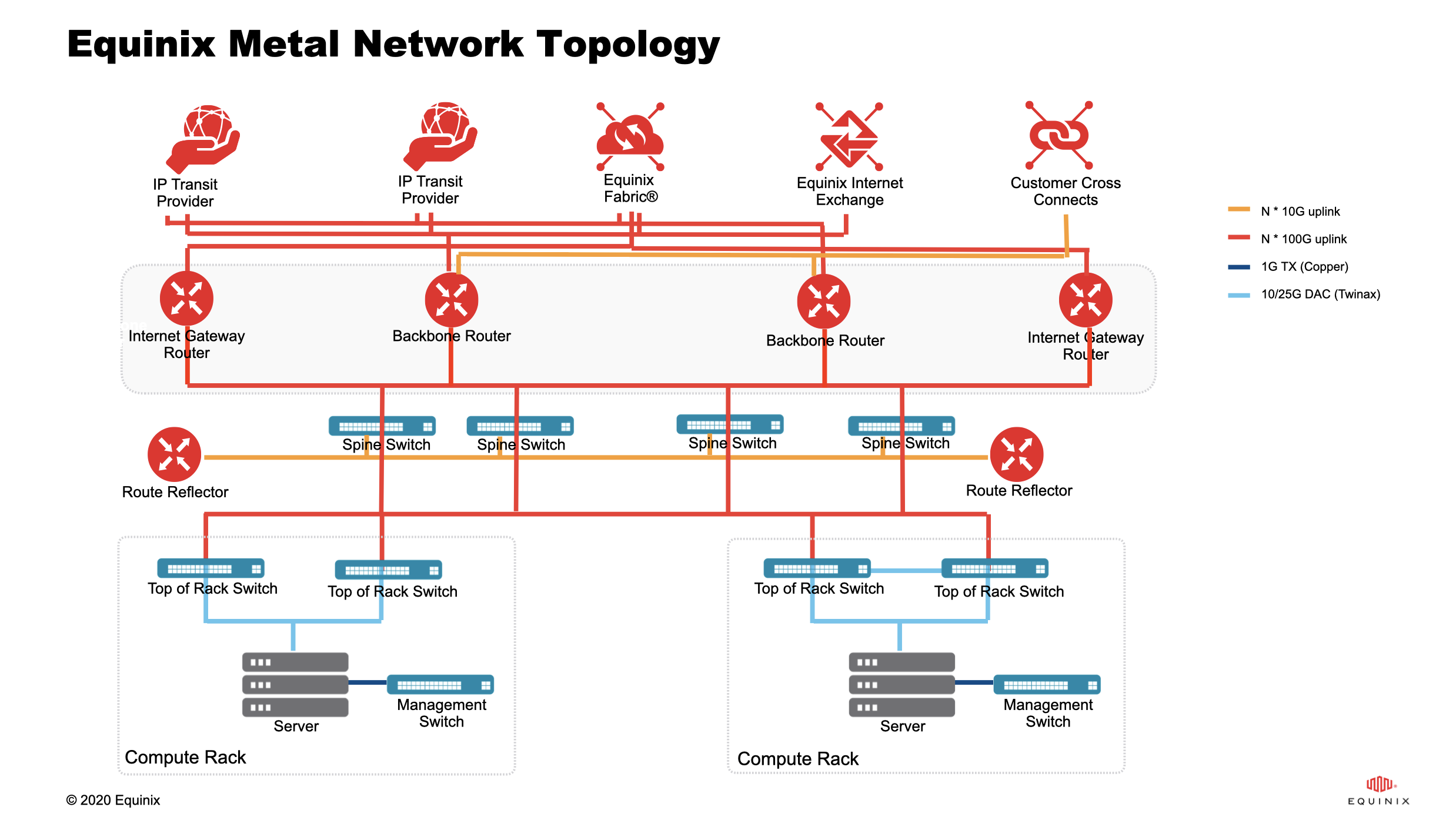

机架级网络
每个Equinix Metal服务器都连接到一个架顶式 (TOR) 交换机,该交换机充当边缘设备,将服务器的流量与周围邻居的流量隔离。
Equinix Metal Network Topology Diagram
我们的机架顶部交换机配置为主动模式,并将链路聚合控制协议数据单元 (LACPDU) 发送到您的服务器,而不管服务器的网络配置如何。
