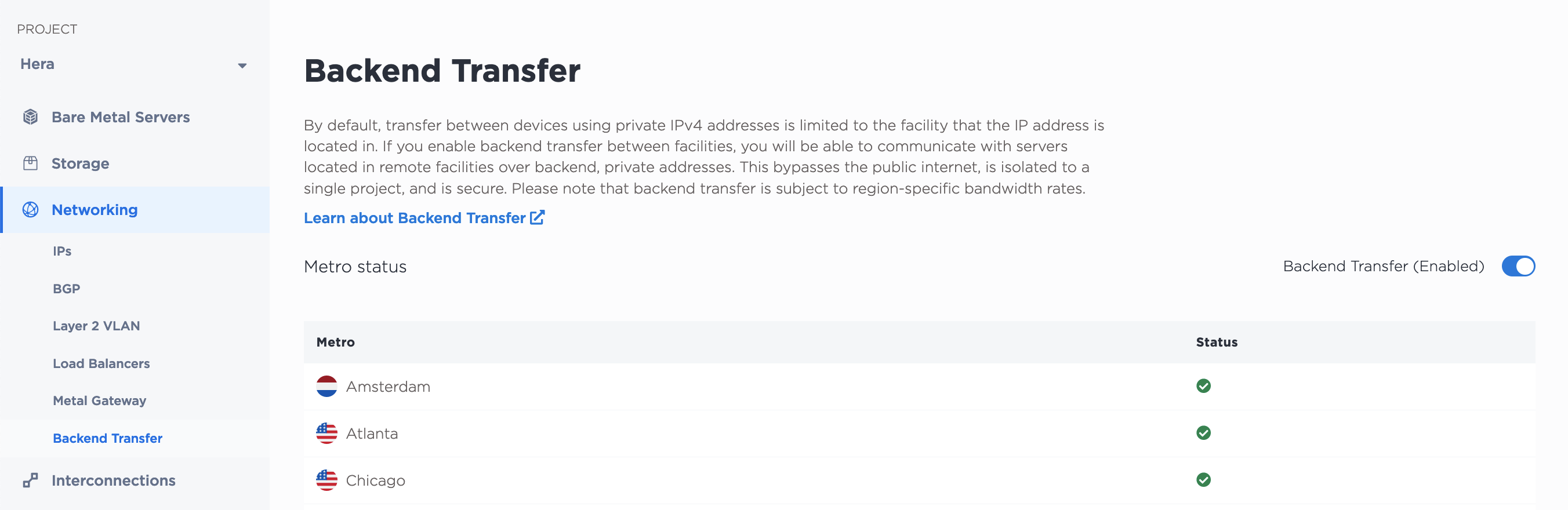

启用后端传输
在 Equinix Metal 控制台中,您可以从项目“网络”部分的“后端传输”页面启用此功能。单击切换开关即可启用。启用后,文本将显示“后端传输(已启用)”。
The Backend Transfer Toggle Enabled in the Console
后端传输将立即在您的项目中启用,但您可能需要等待最多 1 分钟才能建立服务器之间的连接。

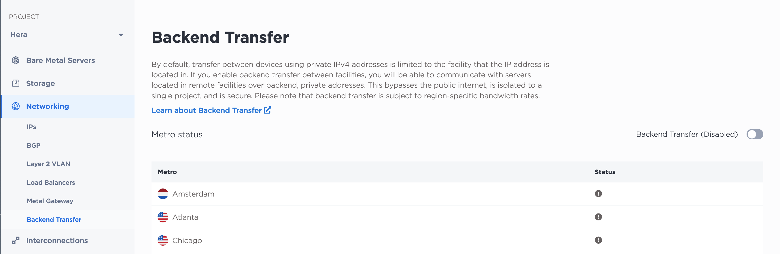

禁用后端传输
要禁用项目中的后端传输,请单击“后端传输”页面上的切换开关。禁用后,文本将显示“后端传输(已禁用)”。
注意:禁用后端传输将切断使用私有 IPv4 地址空间的不同大都市服务器之间的连接,即使后端传输正在使用中,也可以禁用它。请确保在禁用之前已停止流量。
