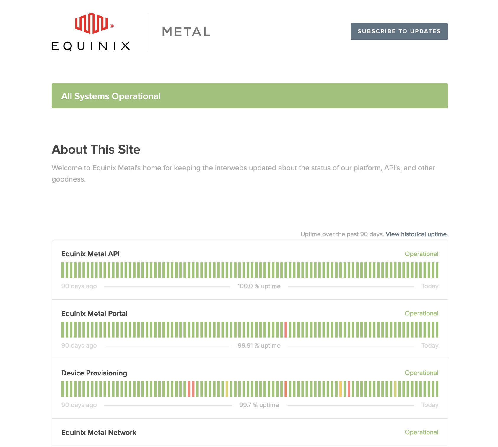

状态页
维护事件将在我们的状态页面上公布。我们的状态页面显示所有Equinix Metal组件的状态,包括任何正在进行的计划内维护、意外中断、正在发生的事件或紧急维护。
The Status Page
您还可以点击订阅更新,通过各种通知方式订阅更新信息。

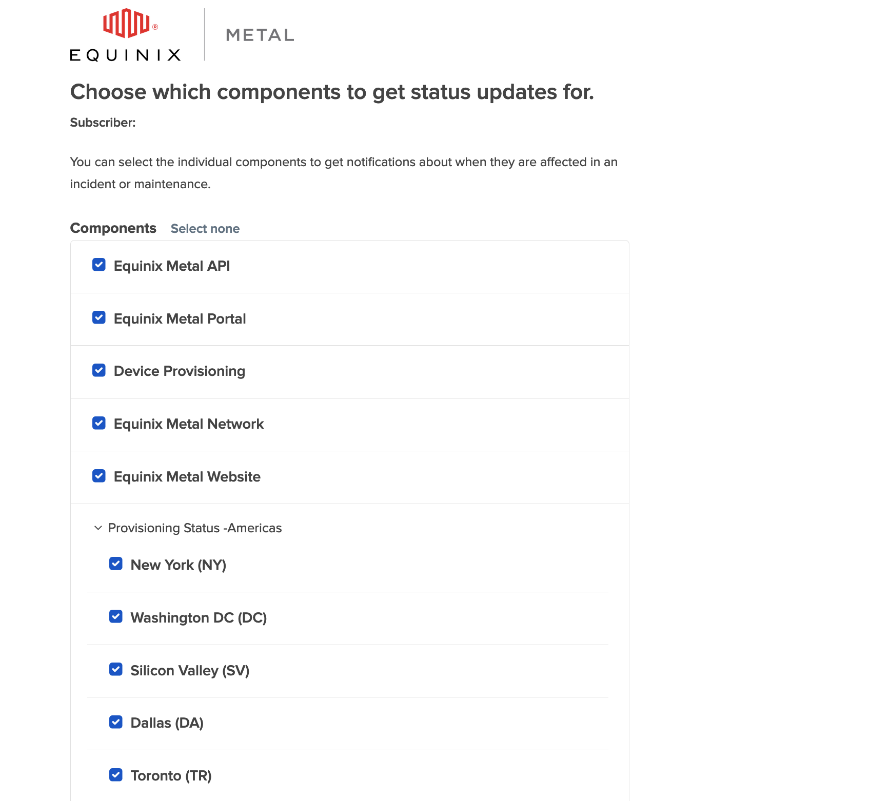

每个组件的通知
如果通过电子邮件订阅,您可以选择按组件接收更新。
输入您的电子邮件地址并点击“通过电子邮件订阅”后,您将进入组件选择页面。默认情况下,所有组件均已包含在内。您可以取消勾选不感兴趣的组件,从而缩小订阅范围。或者,点击“不选择任何组件”,然后仅勾选您希望接收通知的组件。
Component Subscription
点击保存以更新您的订阅。
注意:我们添加新组件时,默认情况下不会将其添加到订阅中。如果您希望接收新组件的更新,则必须更新订阅以包含这些组件。
