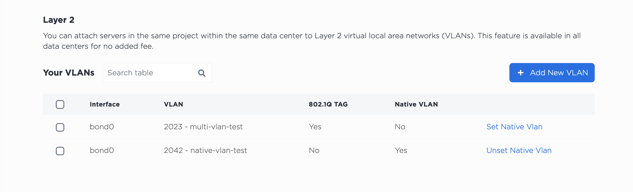

设置本机 VLAN
VLAN 可以在服务器的“网络”选项卡中的“二层”部分进行管理。如果此服务器连接到多个 VLAN,它们将在此处列出。然后,您会看到“设置本机 VLAN”选项。
Setting a native VLAN in the console
取消设置本机 VLAN
与设置本地 VLAN 类似,您也可以在服务器的控制台中,从“网络”选项卡的“第 2 层”部分取消设置本地 VLAN。然后,您将看到“取消设置本地 VLAN”选项。
Unsetting a natvie VLAN in the console
