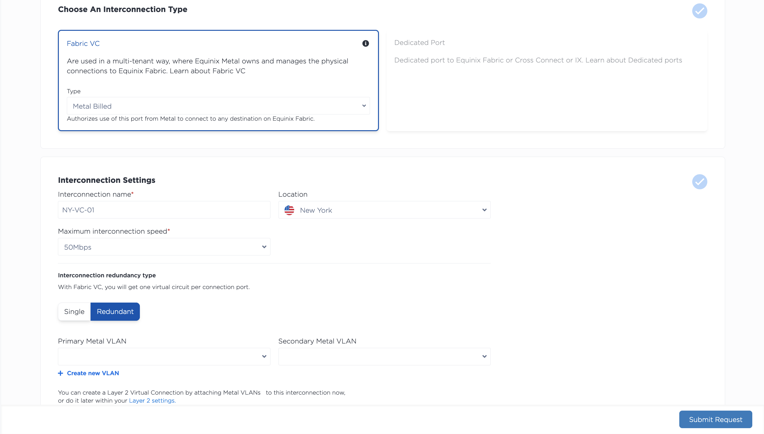

要申请 Fabric 虚拟连接,请打开项目的“互连”页面。单击“+ 申请新互连”。
在“互连类型”部分,单击“Fabric VC”下的下拉菜单,然后选择“金属计费”。
New Fabric VC - Metal Billed Request Page
  • 从下拉菜单中选择新连接的位置。您需要选择Equinix Metal基础设施所在的城市,以及您在 Fabric 上连接的 CSP 所在的城市:这些互连都受限于城市。
  • 为您的连接命名。
  • 选择是否需要一组冗余端口。强烈建议使用冗余端口。选择单个端口可能会因计划内和计划外中断而导致长时间停机。
  • 从下拉菜单中选择连接速度进行设置。注意:服务令牌签发后,速度将无法更改。更改速度需要新的请求和服务令牌。
接下来,选择将端口连接到 VLAN 还是 VRF。
  • 如果您仅使用 VLAN,请选择要连接到端口的 VLAN。VLAN 必须与您的 Fabric VC 位于同一项目和位置。如果您没有任何符合条件的 VLAN,可以单击“+ 创建 VLAN”进行创建。同一个 VLAN 不能连接到两个或多个虚拟电路,因此如果您需要冗余端口,请为每个端口选择一个 VLAN。注意:创建 Fabric VC 后,您将无法更新或更改 VLAN。
  • 如果您使用 VRF,请为您的端口选择 VRF。更多文档请参见互连 VRF页面。

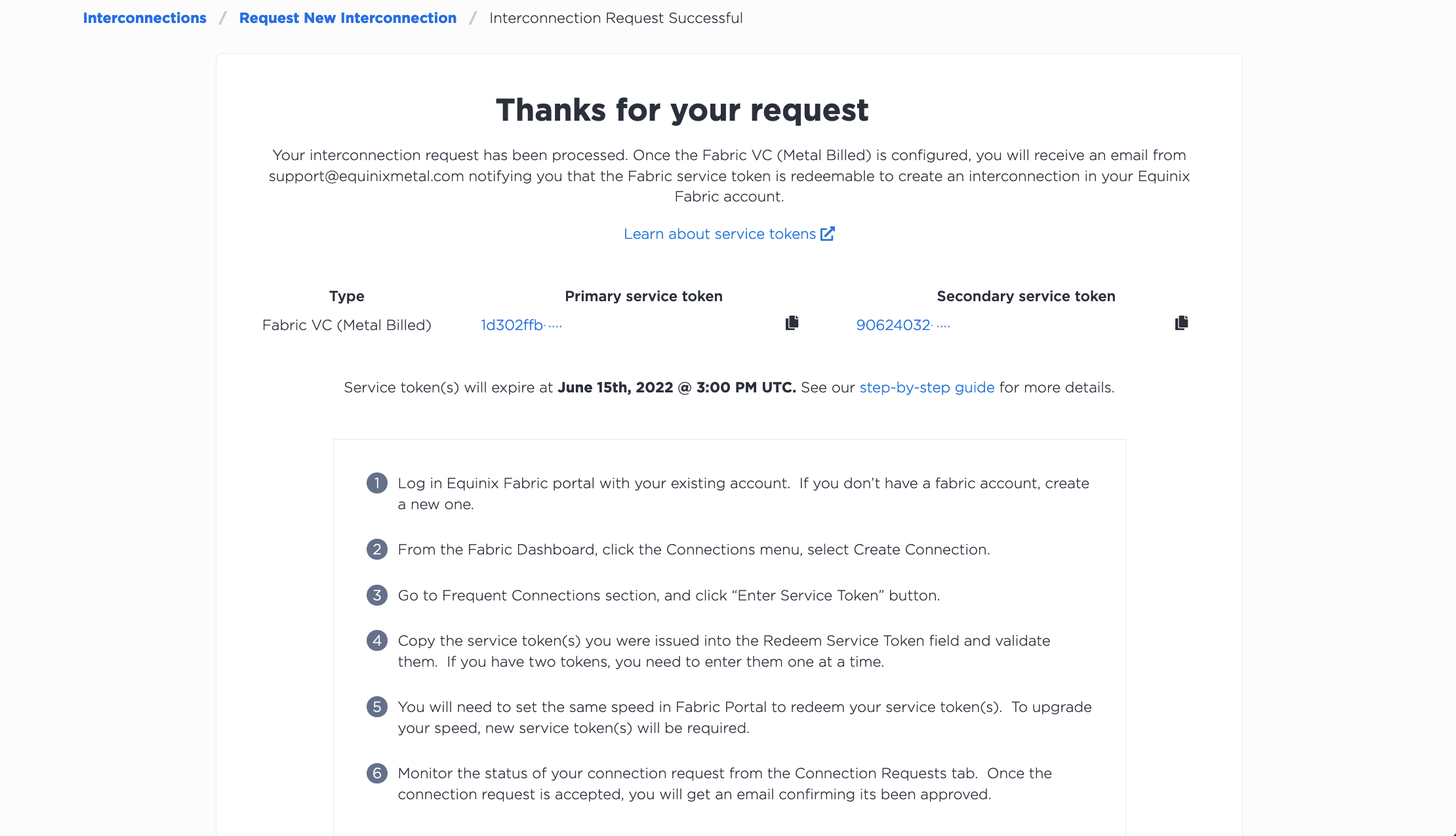

请查看您的请求摘要。点击提交请求以获取您的A面服务令牌。
A Successful Connection Request Page
令牌有效期为 7 天。您还会收到一封包含令牌和到期信息的电子邮件。在“互连”页面上,您新请求的 Fabric 虚拟连接将显示在“待处理请求”选项卡中。

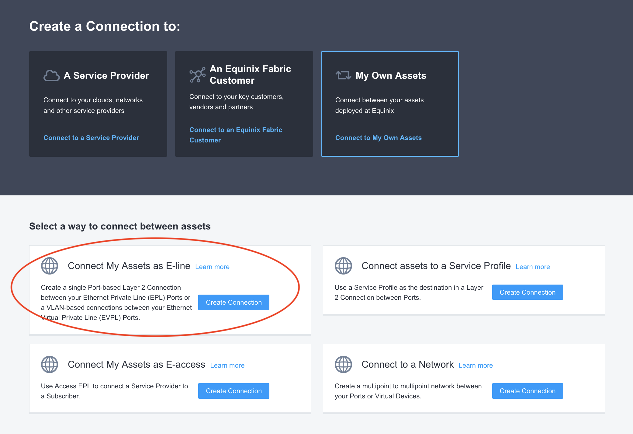

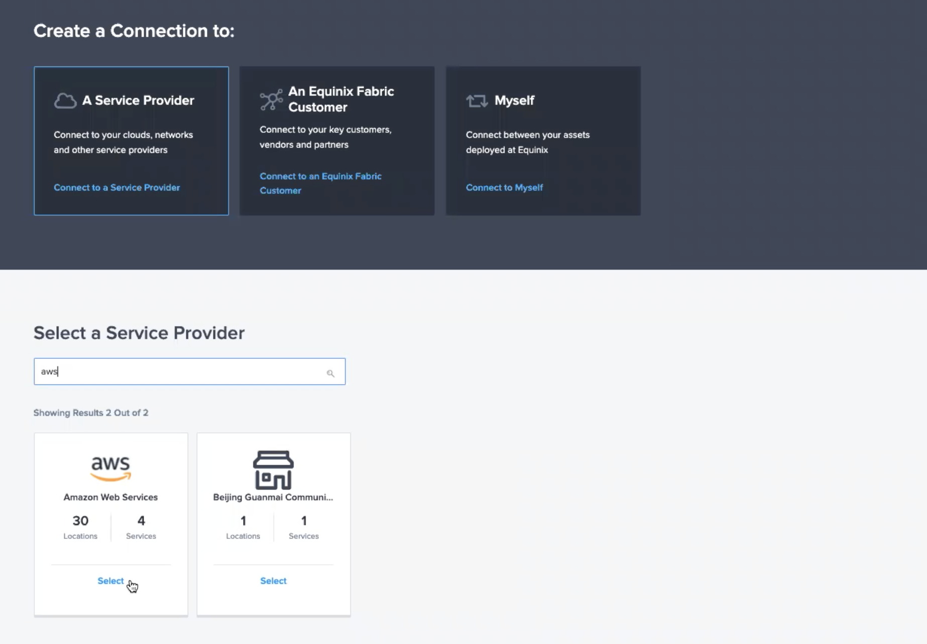

要兑换您的代币,请登录 Equinix Fabric 门户,然后从 Connections 下拉菜单中单击 Create a Connection
Create Connection Menu in the Fabric Portal
选择连接目标,可以是 AWS 或 Azure 等云服务提供商,也可以是您自有的 Fabric 端口。不支持将Equinix Metal作为目标。
如果要连接到云服务提供商,请选择“服务提供商”,然后选择您要查找的服务提供商。
Selecting a Service Provider Destination
或者
如果要连接到您自己的 Fabric 端口,请选择“我的资产”和“将我的资产连接为 E 线”。
Selecting your Own Assets as Destination

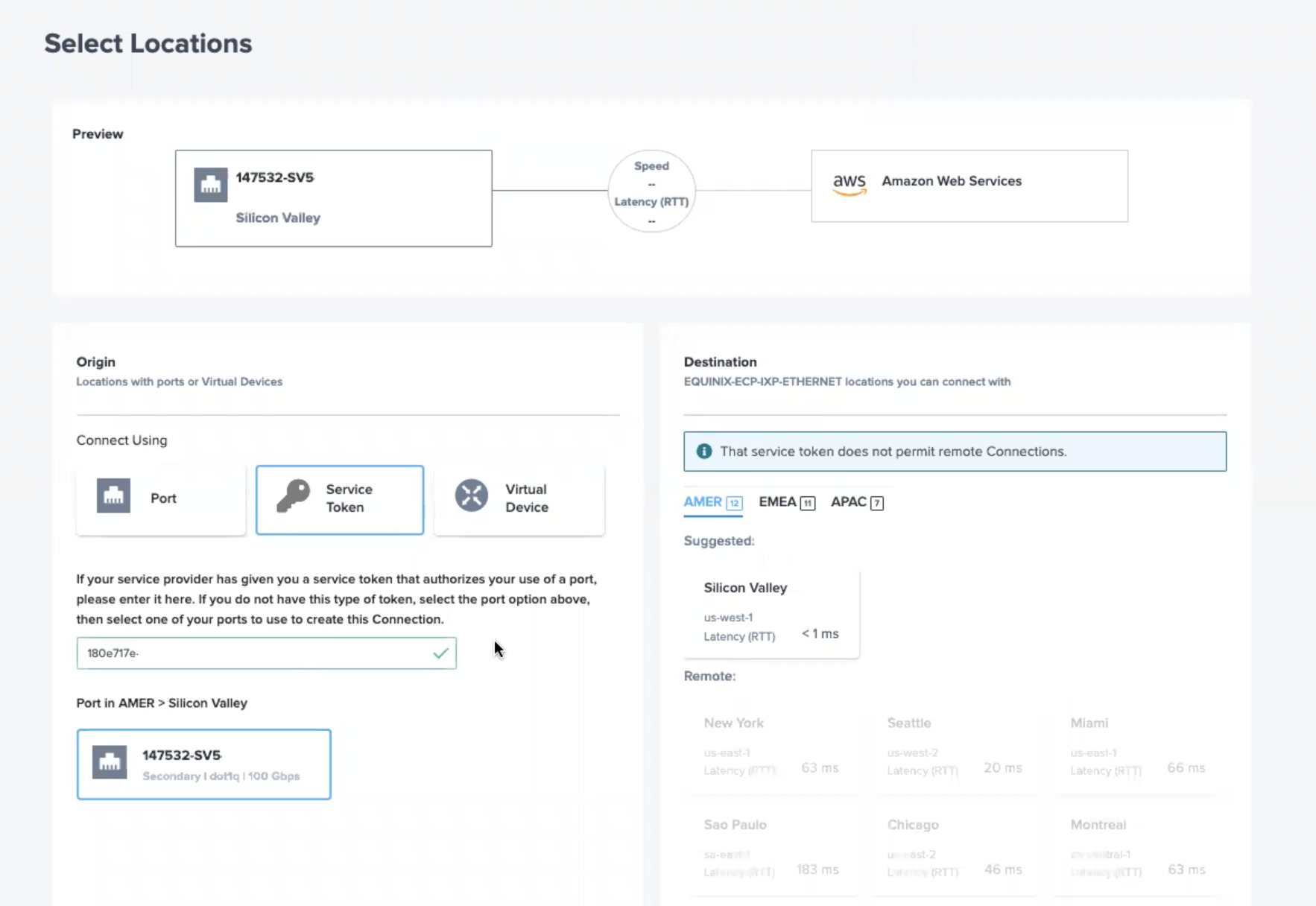

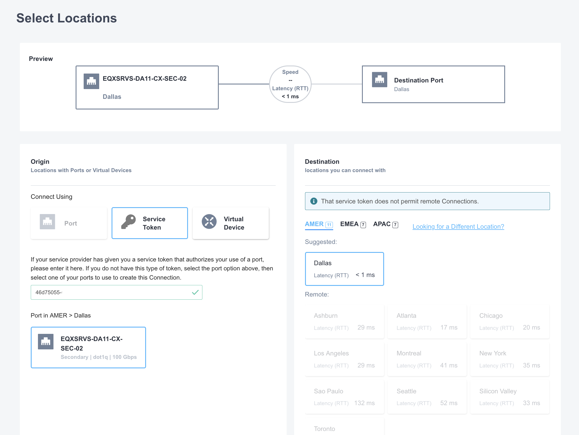

选择目标服务器后,使用您的服务令牌将 Equinix Metal 设置为连接源。选择“服务令牌”并在相应字段中输入令牌。输入令牌后,源端口信息将自动填充。

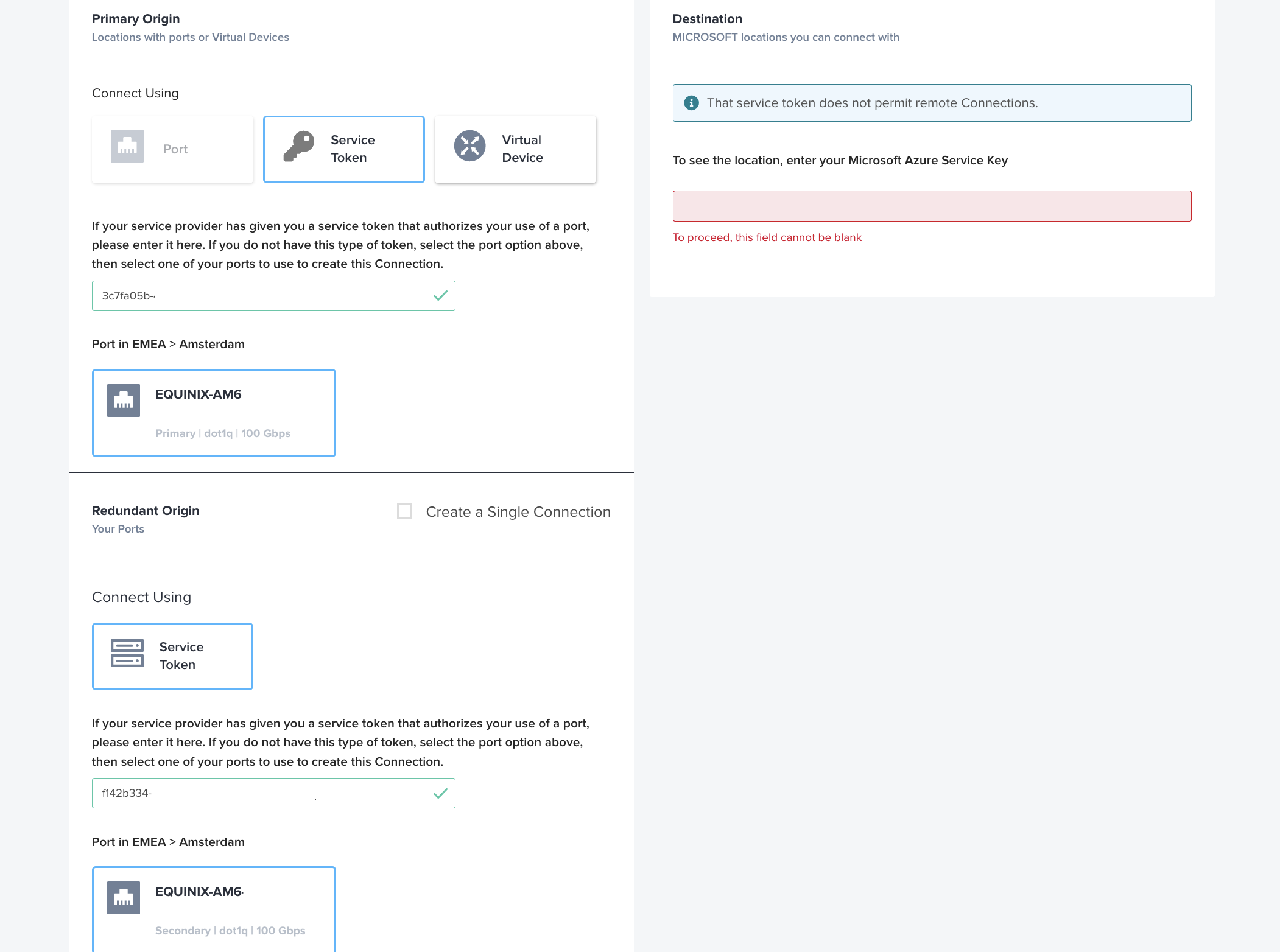

如果您连接到云服务提供商,他们可能会提供冗余选项,允许您同时兑换两个令牌。
Entering the Service Token into Fabric - Redundant
否则,您将必须对每个令牌重复此过程。
Entering the Service Token into Fabric - Single

目的地选项将筛选为您在 Equinix Metal 上请求的地铁线路。选择您要换乘的线路,然后点击下一步

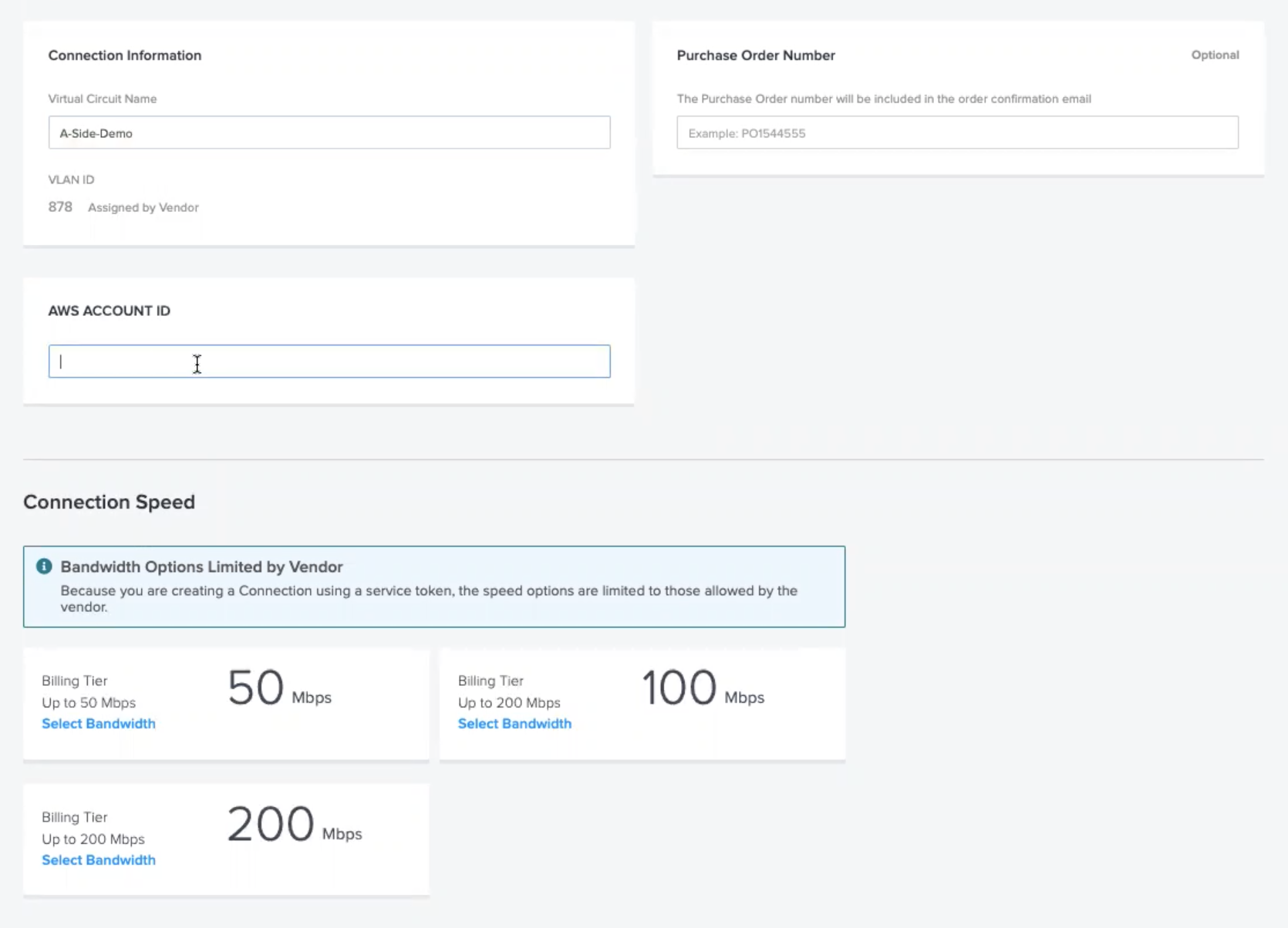

为连接的虚拟电路指定一个易记的名称,并输入您要连接的服务提供商所需的任何信息,例如您的 AWS 账户 ID。设置连接速度,最高可达Equinix Metal上设置的限制。

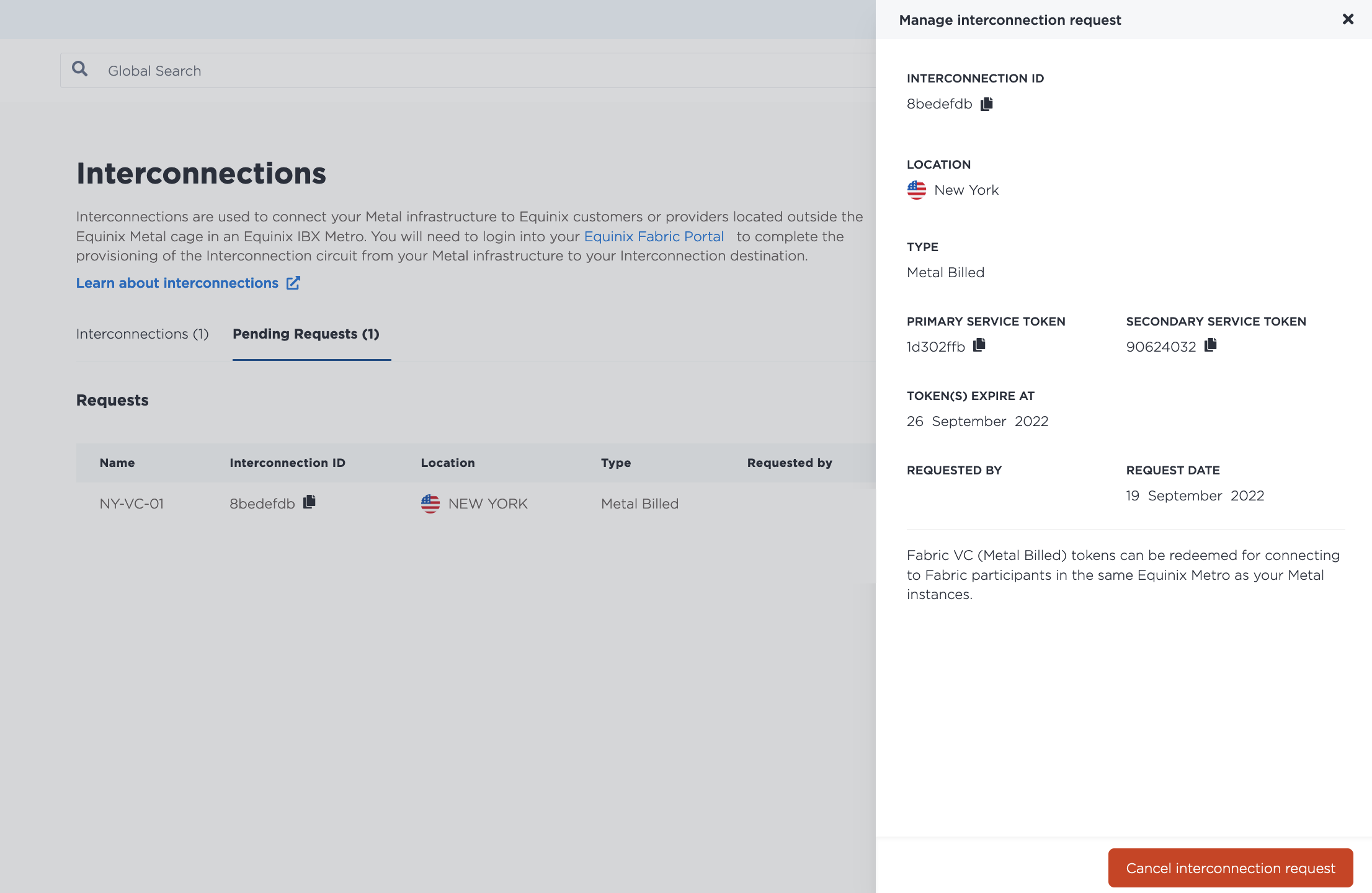

如果需要检索令牌,它们位于“互连请求”选项卡中。单击要获取令牌的互连旁边的“管理”按钮。

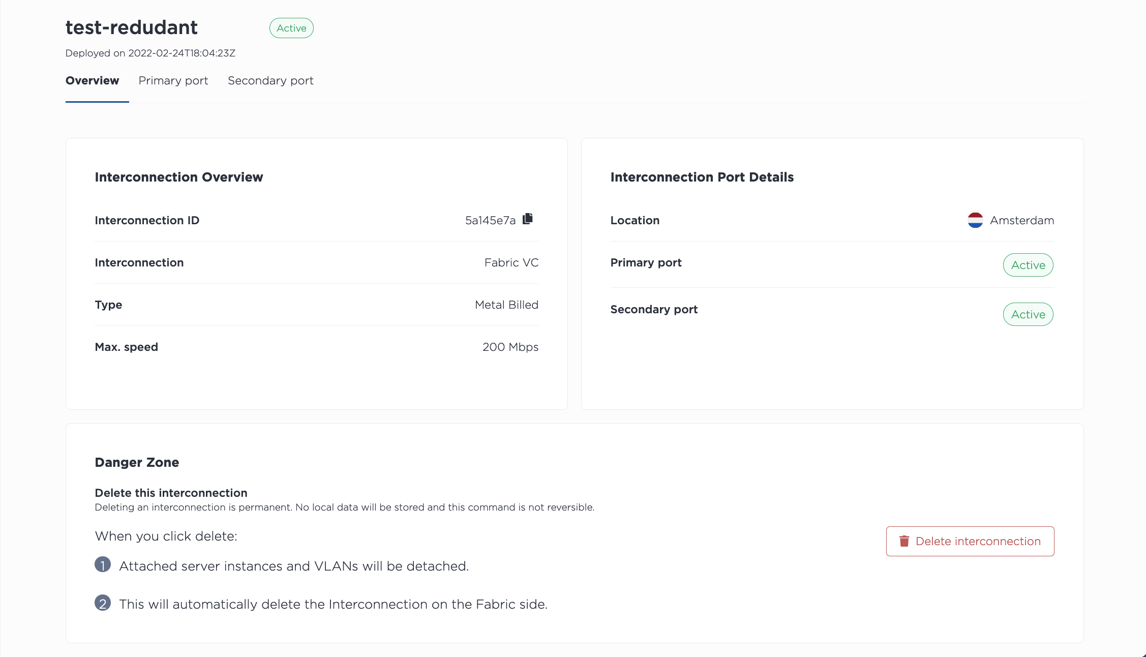

管理结构虚拟连接
Fabric 和 Equinix Metal 之间的互连建立后,它将出现在您项目的“互连”页面的“Fabric VC”部分,状态为“已激活”。当 Fabric 虚拟连接的状态变为“已激活”时,计费开始。
Interconnections Page in the Console
  • Fabric Billed Fabric Virtual Connections 的类型为 Fabric Billed
  • 金属计费结构虚拟连接的类型为_金属计费_。
  • 设置为“共享端口”的互连以类型“传统”表示。
请注意,专用端口是在组织级别进行管理的,因此如果您的组织中有任何专用端口,它们也会出现在“专用端口”部分中。
点击互连的名称,即可进入其“概览”页面,其中包含详细视图以及主端口和辅助端口配置的摘要。
Connection Overview
点击“主端口”或“辅助端口”即可查看端口的状态和配置。

删除结构虚拟连接
警告
删除 Fabric 虚拟连接是永久性的。删除连接后,所有连接的 VLAN 都将被断开,从 Fabric 到服务器的流量也将被切断。
从Equinix Metal端删除 Metal 计费虚拟连接会自动删除 Fabric 中的连接。如果您从 Fabric 门户删除该连接, Equinix Metal端也会自动清理该连接。这是一个异步过程,最多可能需要 3 分钟才能完成。
删除前请务必停止流量,并确保清理与目标云服务提供商的连接关联的所有资源。在从Metal或 Fabric 门户删除连接之前执行此操作可确保连接被完全删除并停止计费。
在“互连”页面的连接列表中,单击要删除的 Fabric 虚拟连接的名称。
Deleting a Connection Page
单击“删除互连”以永久删除 Fabric 虚拟连接。
