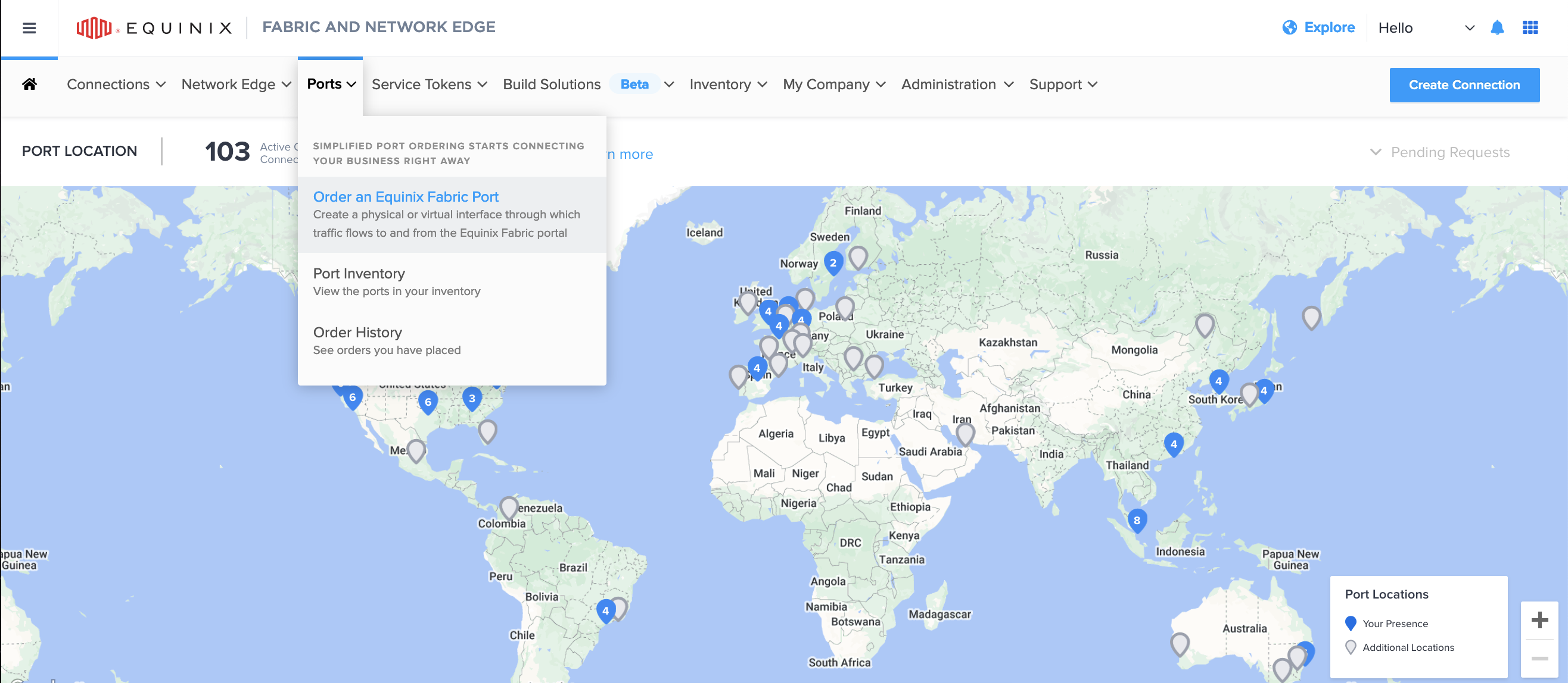

收到 Equinix Metal 的 LOA 后,您可以在 Equinix 客户门户 中订购远程端口。在客户门户主页上,从“端口”菜单中选择“订购 Equinix Fabric 端口”。
Customer Portal Main Menu

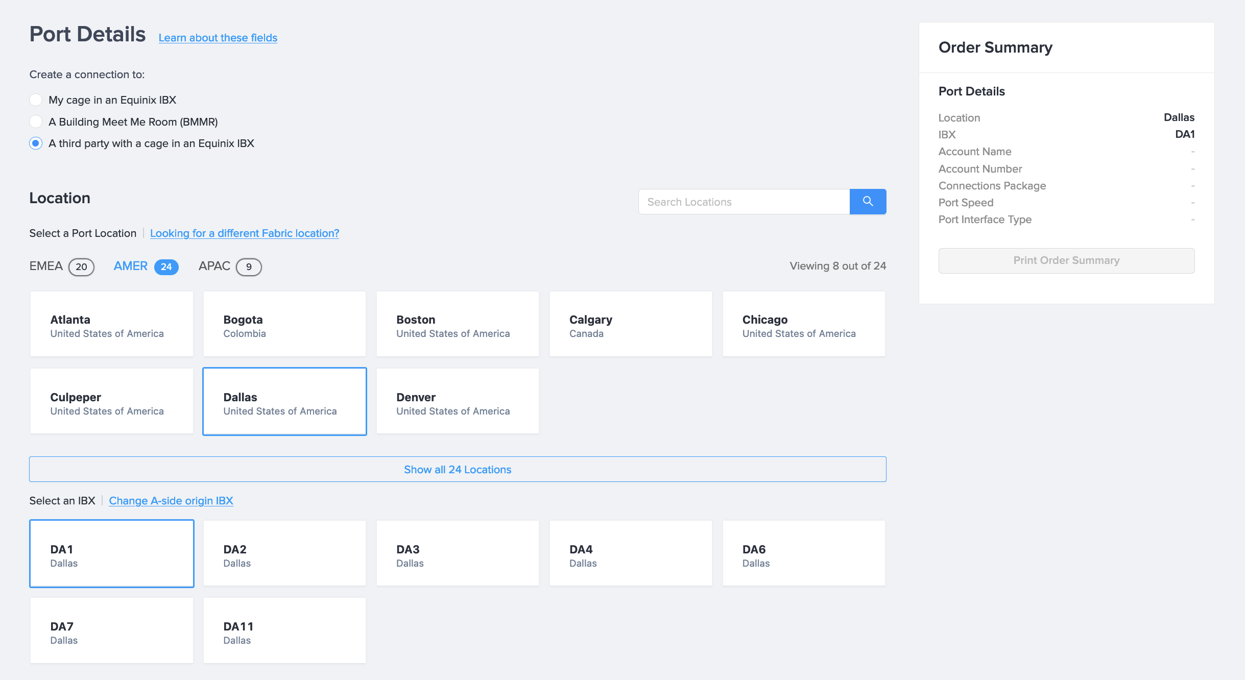

港口详情
从“创建与……的连接”选项中,选择“在 Equinix IBX 中拥有笼位的第三方”。
然后,选择远程端口的_位置_。您选择的位置必须是您在授权书中指定的IBX站点。请注意,授权书中指定的NNI端口的配线架位置可能与您的Equinix Metal实例的位置不同,但两者都位于同一个Metro中。
Fabric Connection To Location Selection

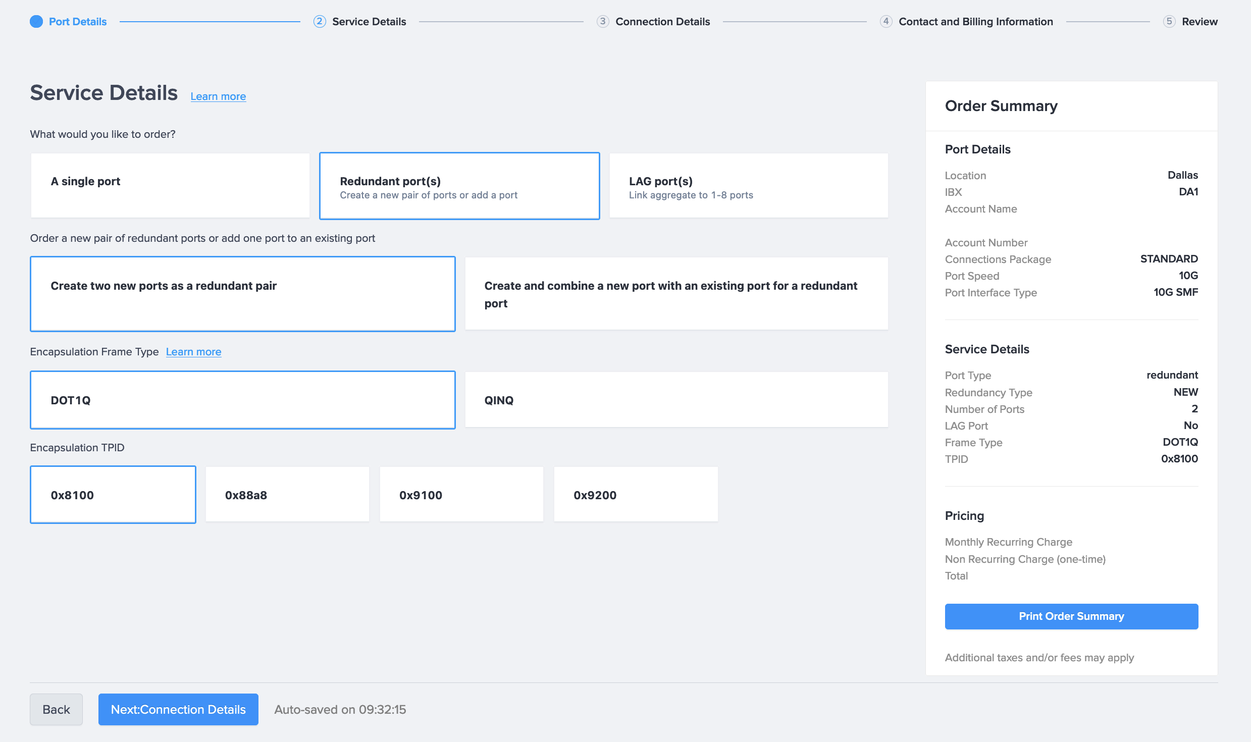

服务内容
在订单的“服务详情”部分,选择以下选项:
  • 对于单端口与冗余端口,请选择与 Equinix Metal 上相同的配置。例如,如果您选择冗余端口,请选择“冗余端口”和“两个新端口组成冗余对”。如果您选择单端口,请选择 A 单端口。不支持 LAG 端口。
  • Equinix Metal 仅支持 Fabric 端的 Dot1Q
  • Equinix Metal 仅支持 0x8100 TPID 封装。
Fabric Service Details Page

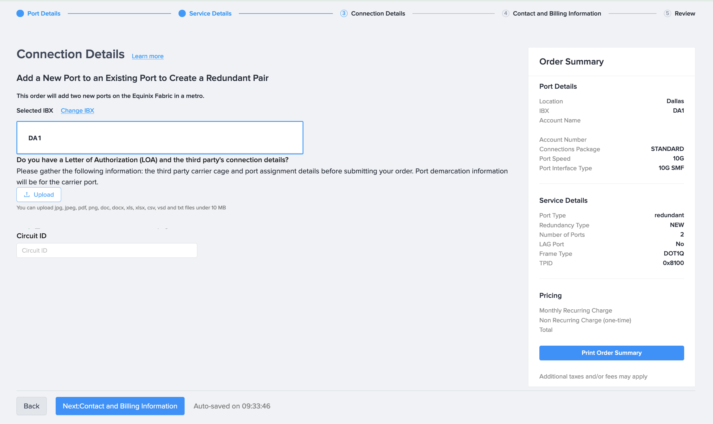

在“连接详情”页面上,上传 Equinix Metal 提供的 LOA。
Fabric Connection Details Page

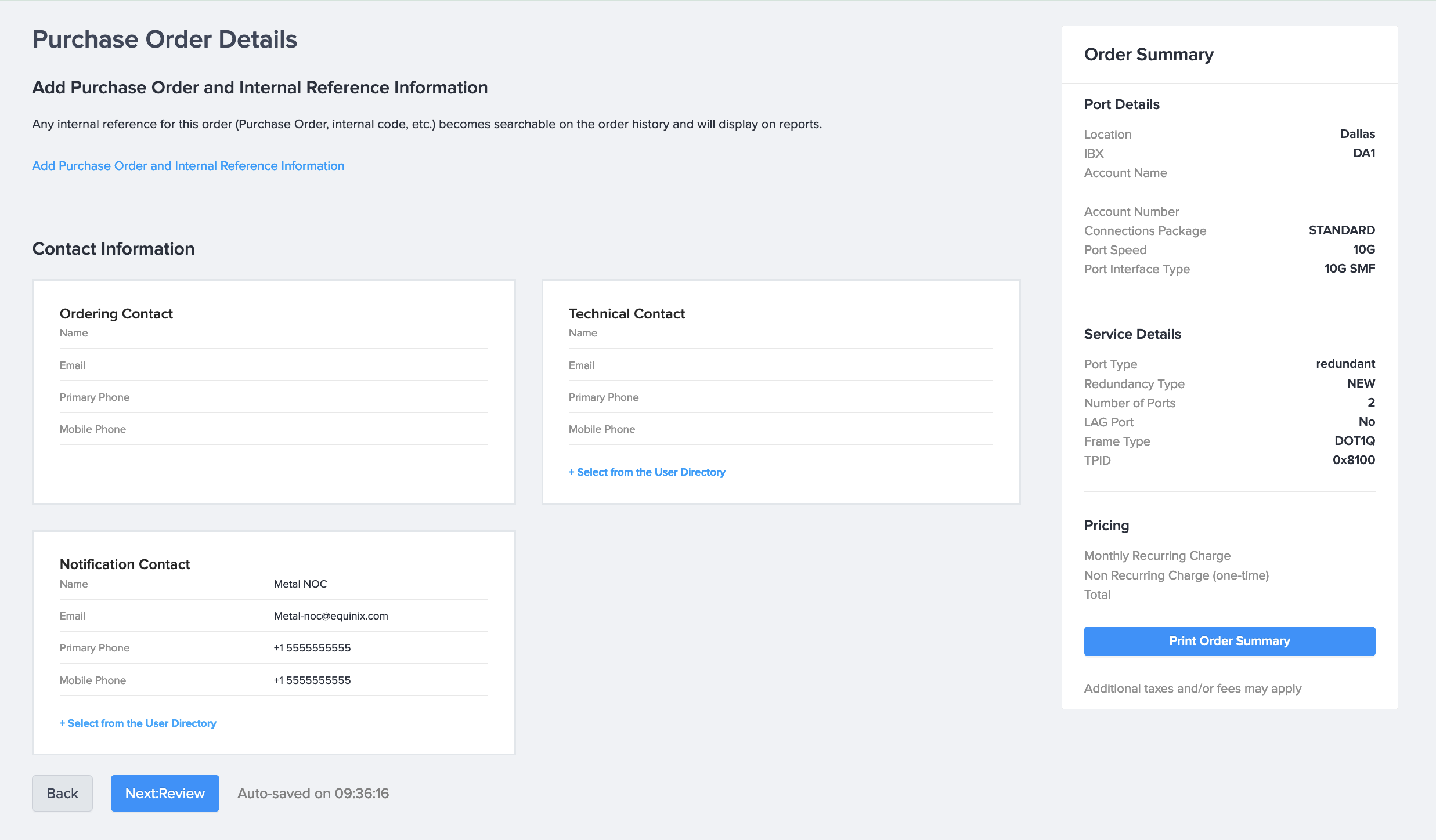

联系方式和账单信息
确认您的联系信息,并添加任何必要的_订购联系人_和_技术联系人_。
Fabric Order Contact Information

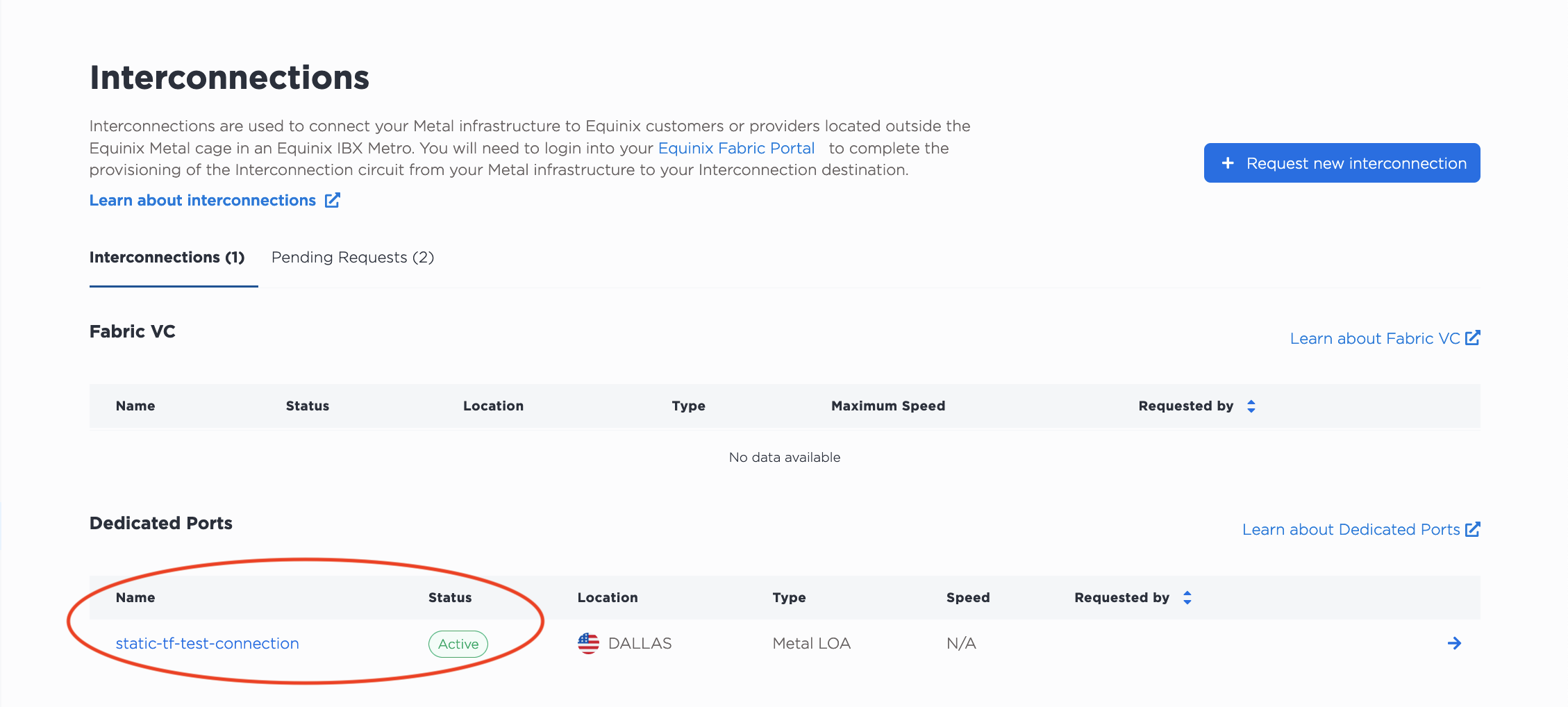

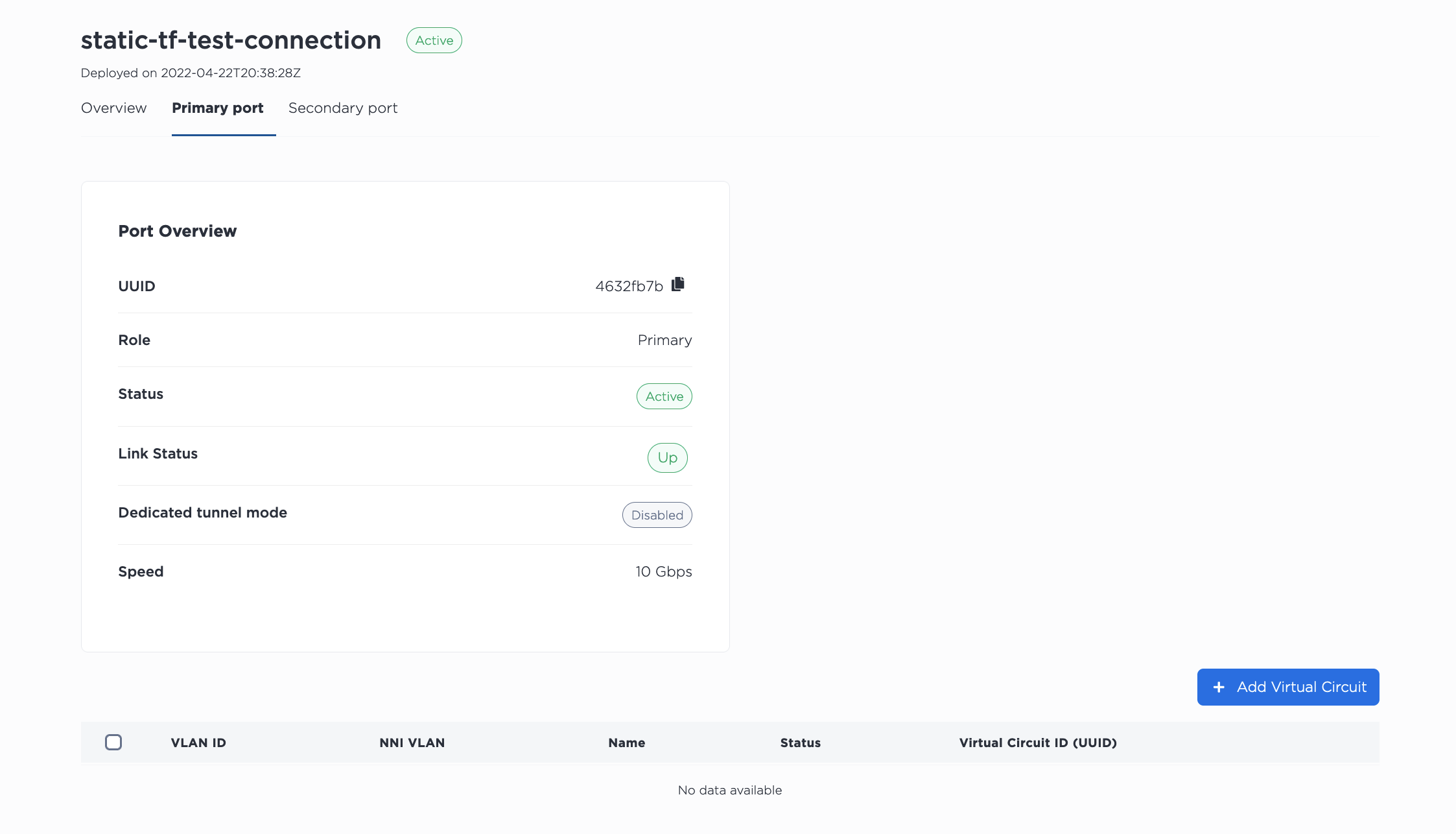

当您的端口在两端都物理准备就绪后,Equinix Metal 控制台将显示专用端口状态为_Active_。
Active Dedicated Port in the Equinix Metal Console
并且您的主端口或辅助端口中至少有一个将处于_活动_状态。
Active Primary Port in the Equinix Metal Console

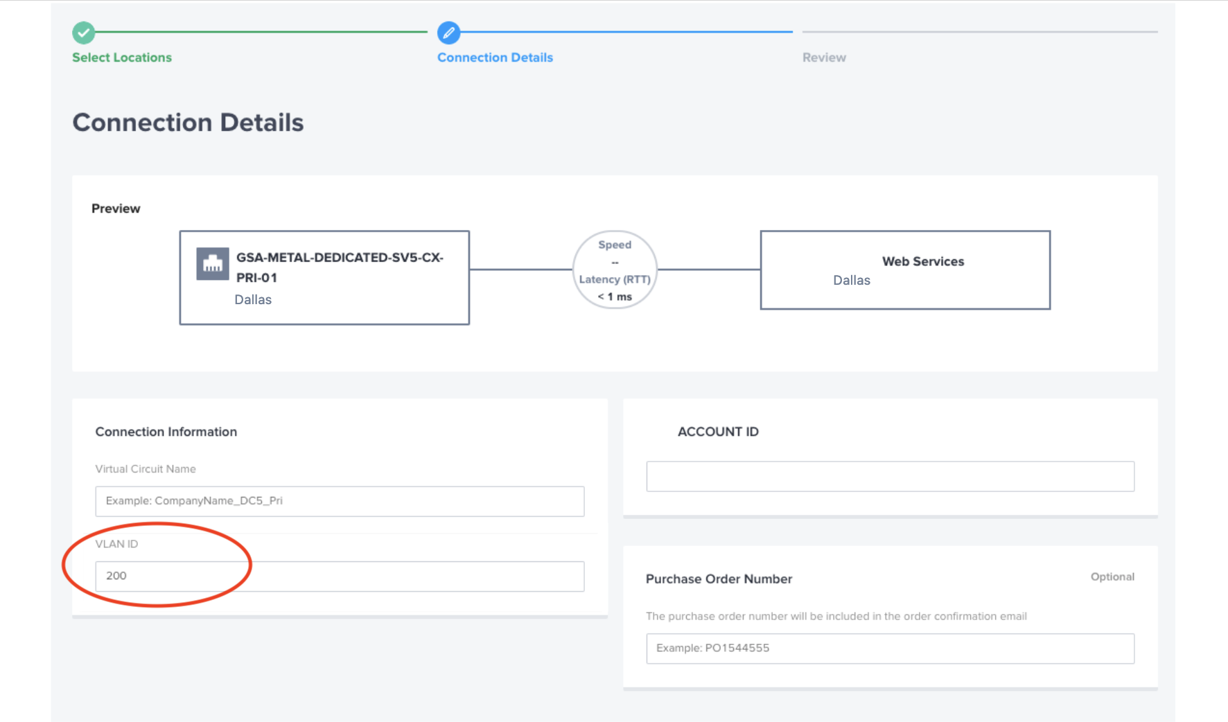

  • Equinix Metal专用端口是 A 侧。因此,当您在Equinix Fabric中设置连接时,请选择Equinix Metal中新的专用端口作为 A 侧(源),并选择Equinix Fabric中您要连接的目标作为 Z 侧(目标)。

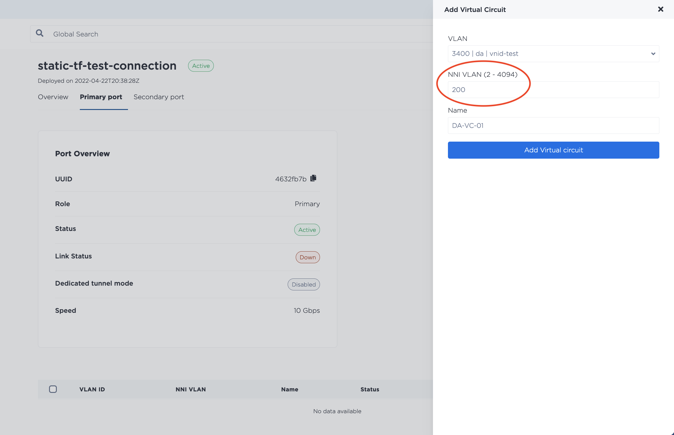

  • Equinix Metal端和 Fabric 端的 VLAN 标识符需要匹配。它必须是 2 到 3999 之间的整数,并且在Equinix Metal端是唯一的。
例如,如果您将 200 指定为连接 Equinix Metal 侧的 NNI VLAN
Creating a Virtual Circuit and Associating a VLAN
然后,当您在 Equinix Fabric 中从端口设置虚拟连接时,将 200 指定为 VLAN ID
Making a Virtual Connection from a Port in the Customer Portal
