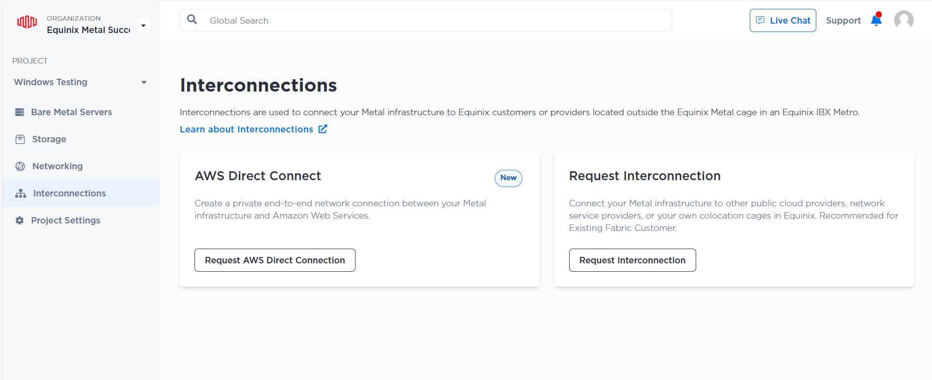

要请求 Metal 和 AWS Direct Connect 之间的网络连接,请打开项目的“互连”页面。单击“请求新的互连”。单击“请求 AWS Direct Connect”。
Select AWS direct connection

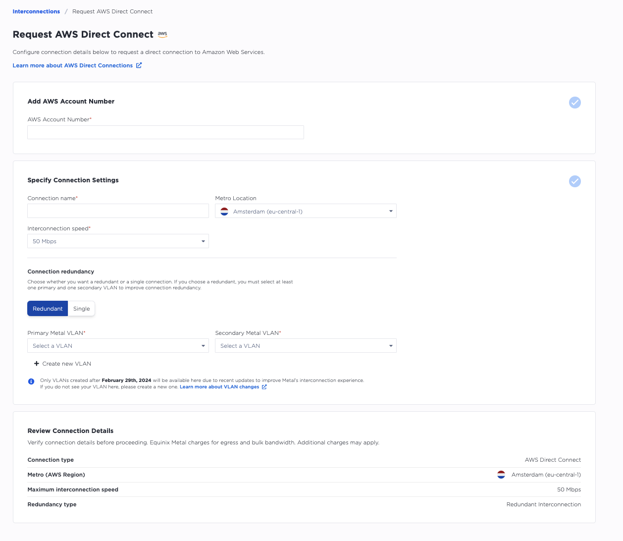

在“添加 AWS 账户号码”部分,在字段中输入您的十二位数 AWS 账户号码。
Request AWS direct connection
在“指定连接设置”部分,输入以下内容:
  • 为你的连接输入一个名称。
  • 从下拉菜单中选择城市位置。选择您的Equinix Metal基础设施所在的城市,以及您要连接的 CSP 所在的城市。
  • 从下拉菜单中选择连接速度。
在“连接冗余”部分,选择您需要一组冗余端口还是单个端口。强烈建议使用冗余端口。选择单个端口可能会因计划内或计划外停机而导致长时间的服务中断。
注意:如果您选择一对冗余端口,则必须选择一个主 VLAN 和一个辅助 VLAN。
选择是否将端口连接到 VLAN,然后选择要连接到端口的 VLAN。如果没有符合条件的 VLAN,可以点击“+ 创建新 VLAN”进行创建。
如果要创建 VLAN,请在提供的字段中输入城域网名称、描述(可选)和虚拟网络 ID (VNID)。单击“添加 VLAN”。然后从下拉列表中选择新创建的 VLAN 以将其附加到端口。
同一个 VLAN 不能连接到两个或多个虚拟电路,因此如果您请求冗余端口,请为每个端口选择或创建一个 VLAN。
注意:您必须通过将金属 VLAN 附加到互连来创建第 2 层虚拟连接。
您必须在为 CSP 连接创建新的虚拟连接时指定您的 VLAN。2024 February 29th, 2024之后创建的 VLAN 将在此处可用。如果您没有看到您的 VLAN,则必须创建新的 VLAN。

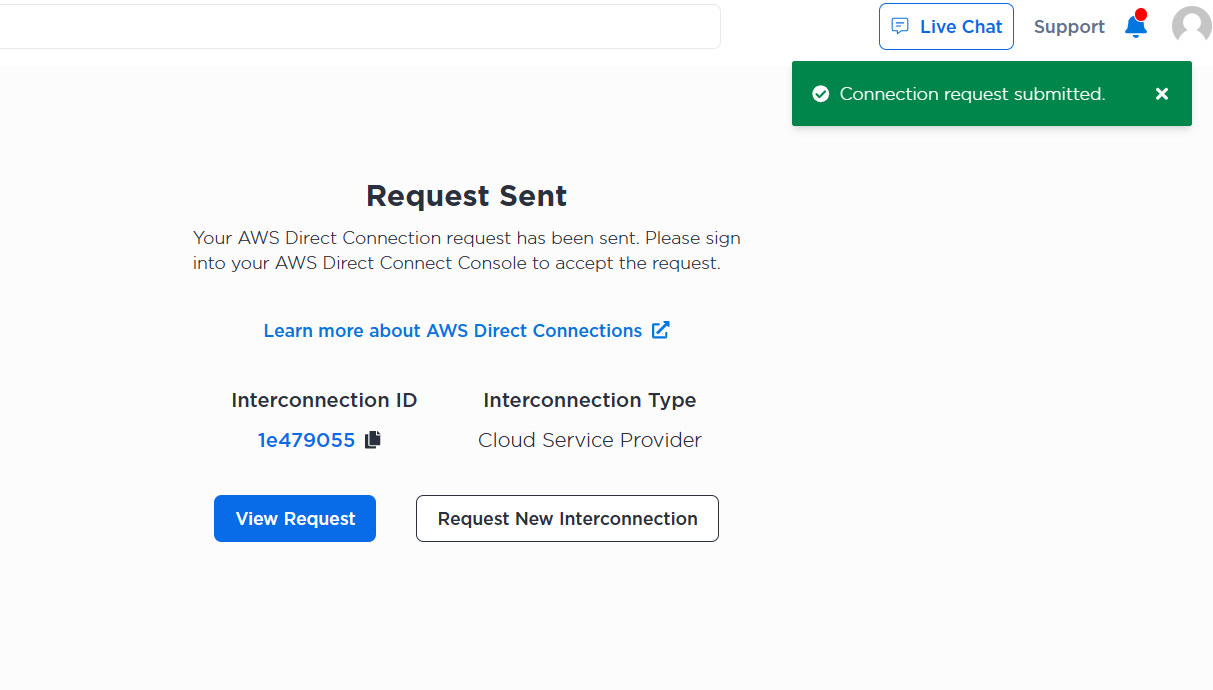

请检查您的连接详情,确认输入的信息正确无误,然后点击“连接”。如果连接请求成功,您将收到一条弹出消息,显示“连接请求已提交”。
点击查看请求,即可从项目的_互联_页面查看请求状态。
登录您的 AWS Direct Connect 控制台以接受请求。

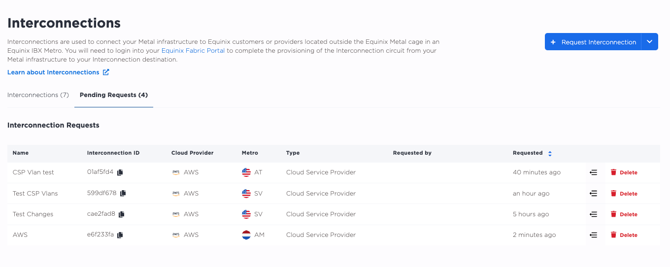

在项目的互连页面上,点击“待处理请求”选项卡,即可查看待处理互连请求的状态。要取消互连请求,请点击表格中互连名称旁边的箭头。此时将显示“管理互连请求”页面。点击“取消互连请求”。
所有未待处理的互连都可以在“互连”选项卡下查看。要显示互连的详细信息,请单击箭头。

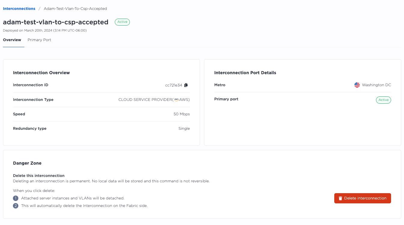

要查看互连的详细信息,例如主端口或辅助端口配置,请单击互连名称。“概览”页面将显示高级详细信息,包括互连 ID、类型、速度等。要了解更多信息,请单击“主端口”或“辅助端口”选项卡以查看端口的状态和配置。
Overview
虚拟电路
每个端口(主端口和辅助端口)都有一个可以连接 VLAN 的虚拟电路。
您的虚拟电路将连接到您指定的 VLAN。这些 VLAN 无法修改或更改。如果您需要与其他 VLAN 建立连接,则必须将其拆除并重新创建。
虚拟电路与 VLAN 的关系是 1:1。您只能将一个 VLAN 连接到一条虚拟电路,并且只能将一条虚拟电路连接到一个 VLAN。同一个 VLAN 不能连接到两个或多个虚拟电路。因此,如果您要设计具有主端口和辅助端口的高可用性,则需要为每个端口分配一个 VLAN,并且需要具有 VLAN 间路由或一个能够感知并处理 VLAN 之间流量的应用层。
