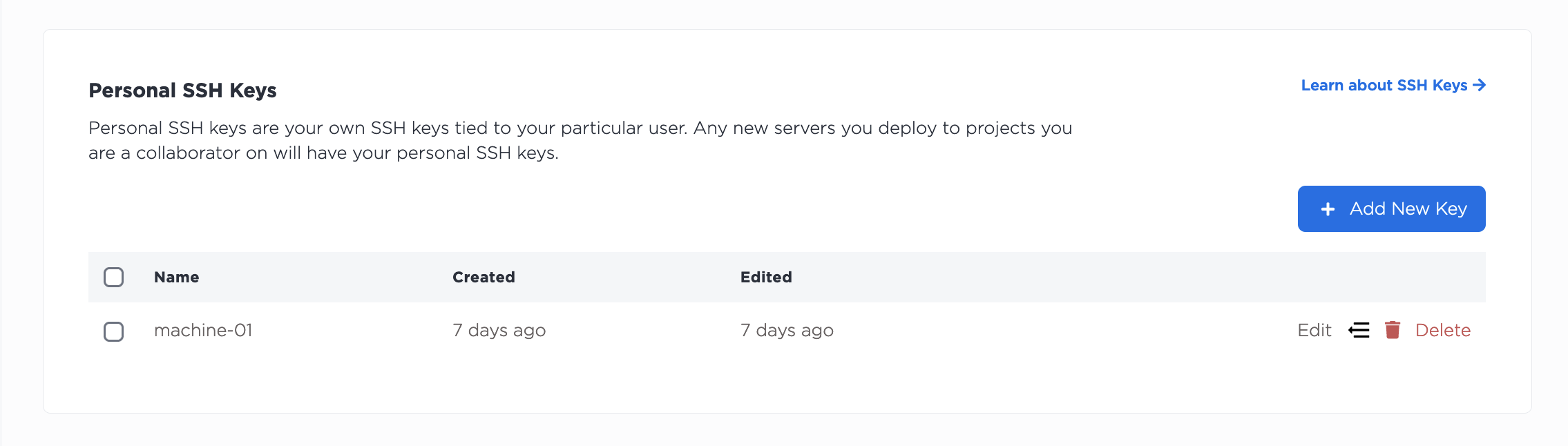

将 SSH 密钥添加到您的帐户
在本地计算机上创建 SSH 密钥后,您就可以将公钥添加到Equinix Metal帐户了。
要将您的公钥添加到您的Equinix Metal帐户,请执行以下操作:
  1. 在控制台右上角,点击您的用户个人资料 > 我的个人资料
  2. 点击“SSH 密钥”选项卡,打开您用户配置文件的个人 SSH 密钥。
  3. 点击**+ 添加新密钥**,向您的帐户添加新的 SSH 密钥。

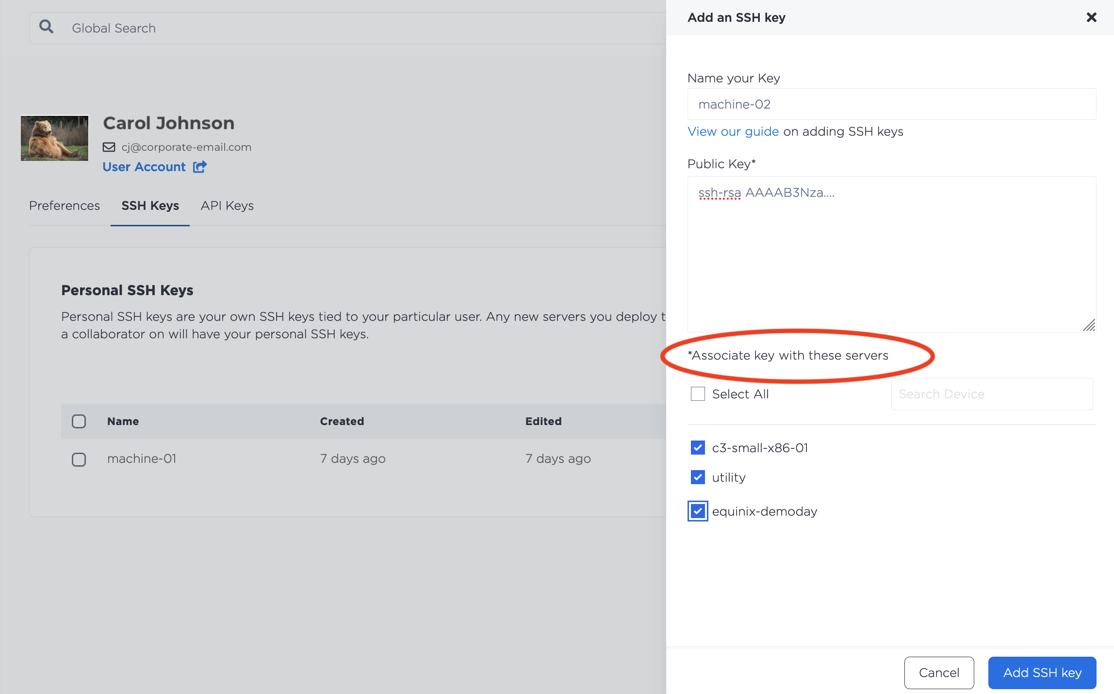

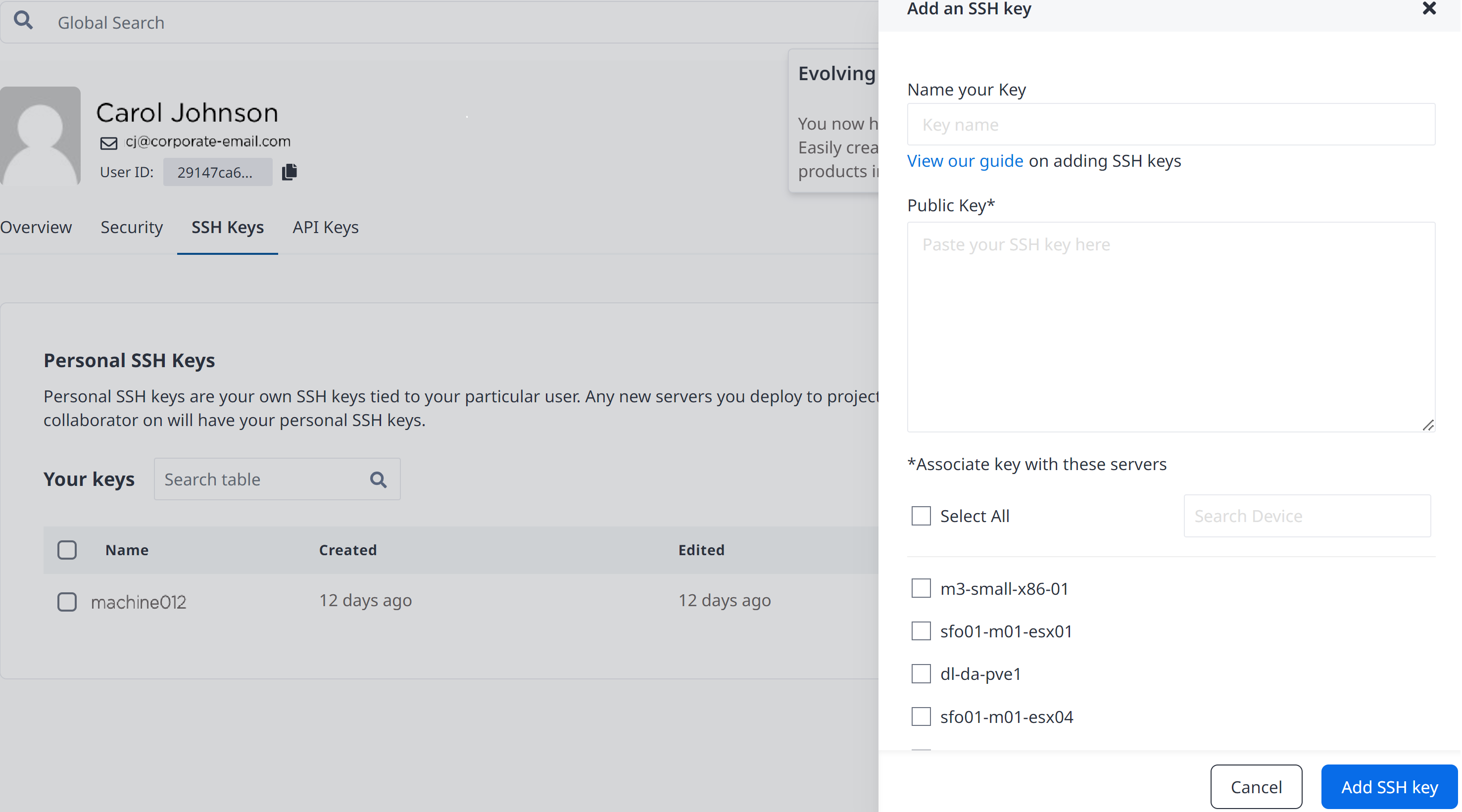

    Adding an SSH Key to Your Account
  4. 在您的本地计算机上,打开 <key_name.pub> 文件并复制其内容。
  5. 将内容粘贴到“公钥”字段中。
  6. 在“为您的密钥命名”字段中输入密钥的名称。
  7. 要将密钥与其他服务器关联,请使用“搜索设备”文本框查找设备或从列表中选择设备。此选项也仅可通过 Equinix Metal 控制台使用。
    注意:如果您选择的设备已关联密钥,则会弹出一条消息,告知您该服务器已存在密钥。请取消选中该设备的复选框。
  8. 点击全选复选框,将列表中的所有服务器与该密钥关联起来。
  9. 点击添加 SSH 密钥。添加 SSH 密钥后,该密钥将出现在“SSH 密钥”选项卡中的 SSH 密钥列表中。
  10. 点击编辑以重命名密钥或更新密钥。

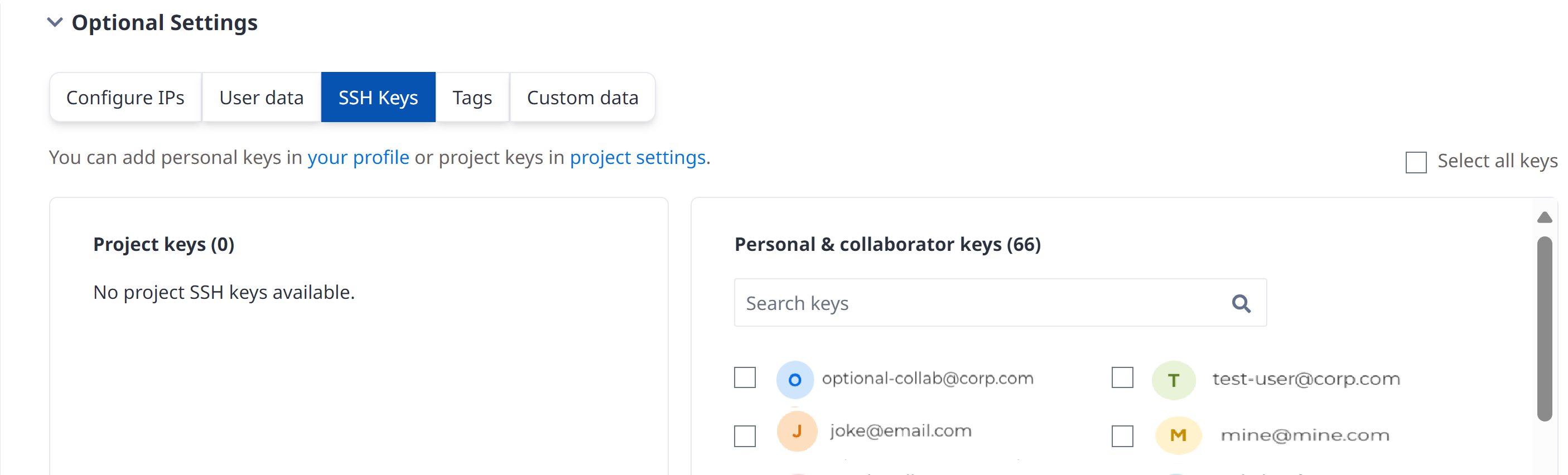

使用 SSH 密钥配置服务器
默认情况下,当您配置服务器时,您的所有用户帐户 SSH 密钥、团队成员的 SSH 密钥以及项目 SSH 密钥都会添加到该服务器。SSH 密钥提供对服务器的授权访问。
要在配置服务器时覆盖默认值,您必须指定希望服务器可以访问的 SSH 密钥。
要指定 SSH 密钥,请执行以下操作:
  1. 在控制台中,转到“裸金属”选项。 > 部署 > 按需
  2. 点击“可选设置” > SSH密钥
  3. 查看项目、个人和合作者键并做出选择。
  4. 点击选择所有密钥以允许所有已授权的 SSH 密钥访问服务器。
SSH Keys List in the Console
注意:如果所有密钥(项目、个人和协作者)均未选中,则默认情况下会将所有密钥添加到服务器。没有 SSH 密钥,您将无法在控制台中进行配置。要使用 API 进行配置,请使用 SSH 密钥。

您可以随时按照将 SSH 密钥添加到您的帐户中的说明将 SSH 密钥添加到您的帐户。但是,通过控制台或 API 添加到您的帐户或项目中的密钥不会自动添加到服务器。Equinix Metal 不会在已配置的服务器上保留任何代理或进程来执行此操作。要授予访问权限,您必须将 SSH 密钥添加到服务器本身。
如果您要添加一个用于已配置服务器的密钥,请在将其添加到控制台时选中“将新密钥关联到特定服务器或所有服务器”选项。这不会直接授权对服务器的 SSH 访问,但允许在登录和使用 SOS/OOB 控制台 时使用新的 SSH 密钥。然后,您可以使用 SOS/OOB 控制台将新的 SSH 密钥添加到服务器上的已授权密钥列表中。
Associating a New Key with Servers in the Console
此选项也仅可通过Equinix Metal控制台使用。
