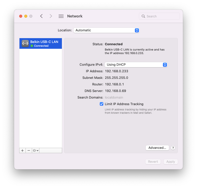

IP 配置
打开“系统偏好设置”,点击“网络”。您将在左侧看到现有网络设备的列表。
Example Network Panel in MacOS

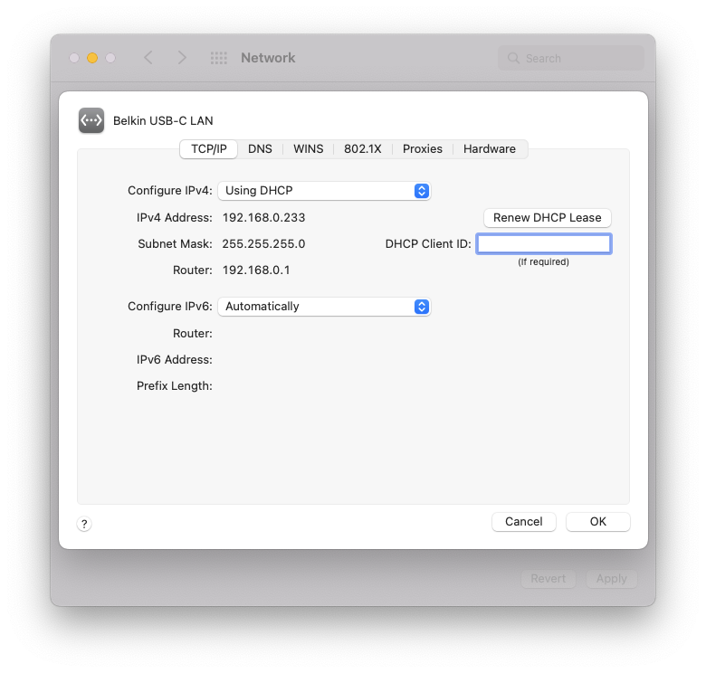

选择当前活动的(即下方带有绿点的),然后点击“高级”。选择“TCP/IP”。在这里,您可以看到当前分配给客户端的 IPv4 和 IPv6 地址。
Example IPv4 and IPv6 Address Assignments
要截取图片的屏幕截图,请按下键盘上的 [control]+[shift]+[4] 键,并将鼠标悬停在窗口上。按下 [Space] 键。屏幕截图随后会保存在您的“桌面”文件夹中。
或者,您可以使用命令行来获取有关 macOS 网络配置的详细信息。在 Finder 中,点击“前往 / 实用工具”,然后双击“终端”。运行 ifconfig -a
当您向我们的客户成功团队提交工单时,请务必提供您的网络配置截图或通过复制粘贴提供 ifconfig -a 的输出结果。
