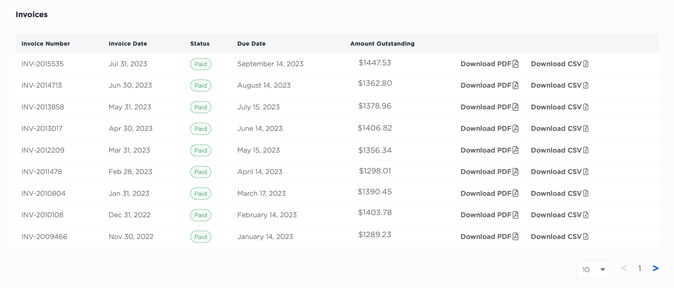

要查看当前和过往的发票,请转到您组织的“账单帐户”选项卡。 > 发票
The Organization's Invoice List in the Console

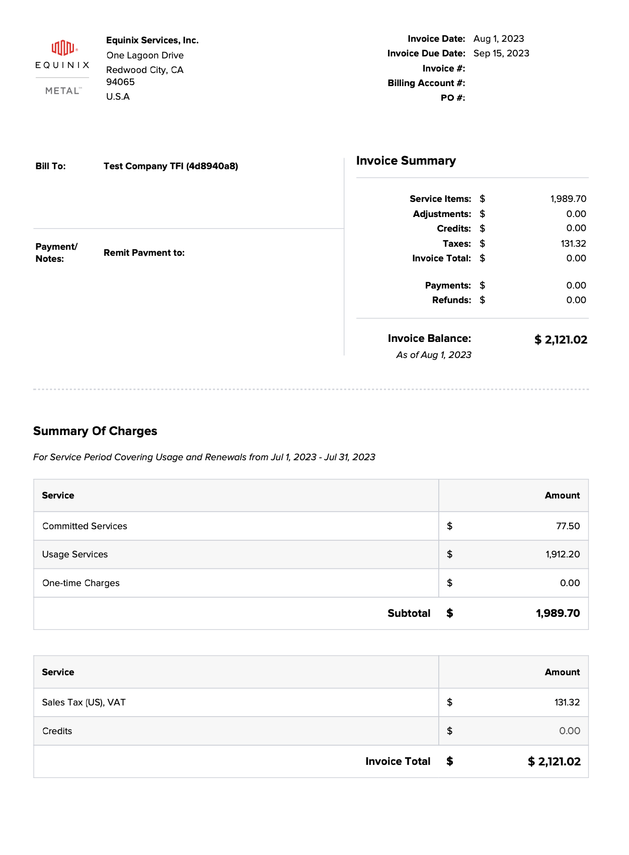

点击下载 PDF下载您的发票副本,其中显示了费用、税款、抵免额和账单总额的摘要。
Example Invoice Page 1, Summary Page

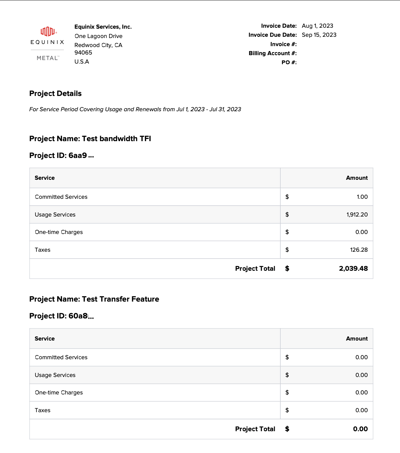

此外,还有按项目细分的_使用服务_费用汇总表。
Example Invoice Page 2, Project Breakdown
要下载组织中所有项目中每个服务项目明细的 .csv 文件,请点击 下载 CSV

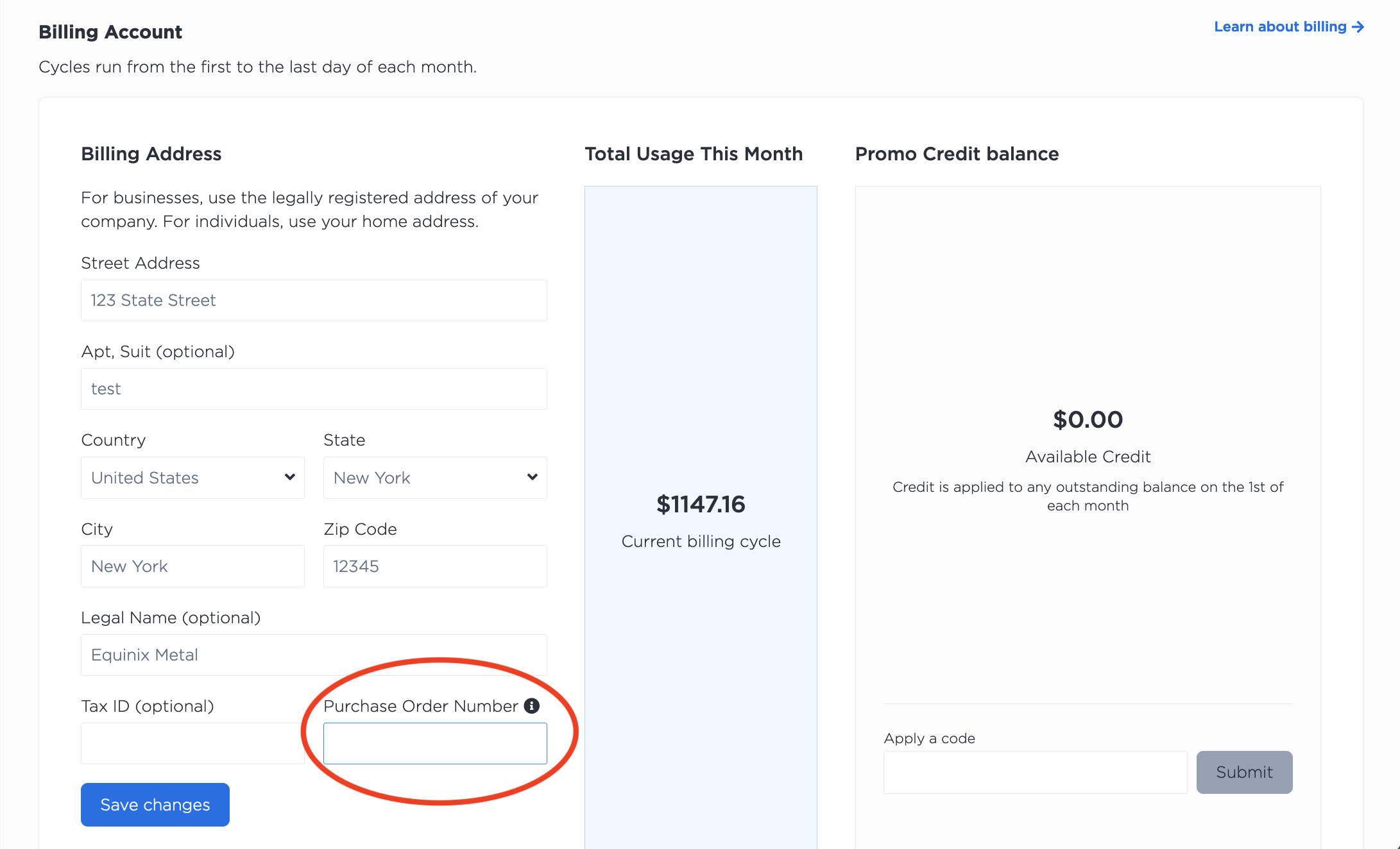

在发票中添加采购订单号
要在发票中添加采购订单 (PO) 编号,请使用“结算账户”页面上的“采购订单编号”字段。保存到结算账户并显示在该字段中的 PO 编号将在结算周期结束时生成发票时出现在发票上。
The PO Number Field in the Console
要添加采购订单号,请在相应字段中输入订单号。点击“保存更改”。
采购订单号并非特定于任何一张发票。您也可以使用此字段为过往发票添加采购订单号。在“采购订单号”字段中更新并保存采购订单号,重新下载过往发票时,该采购订单号将显示在发票上。
