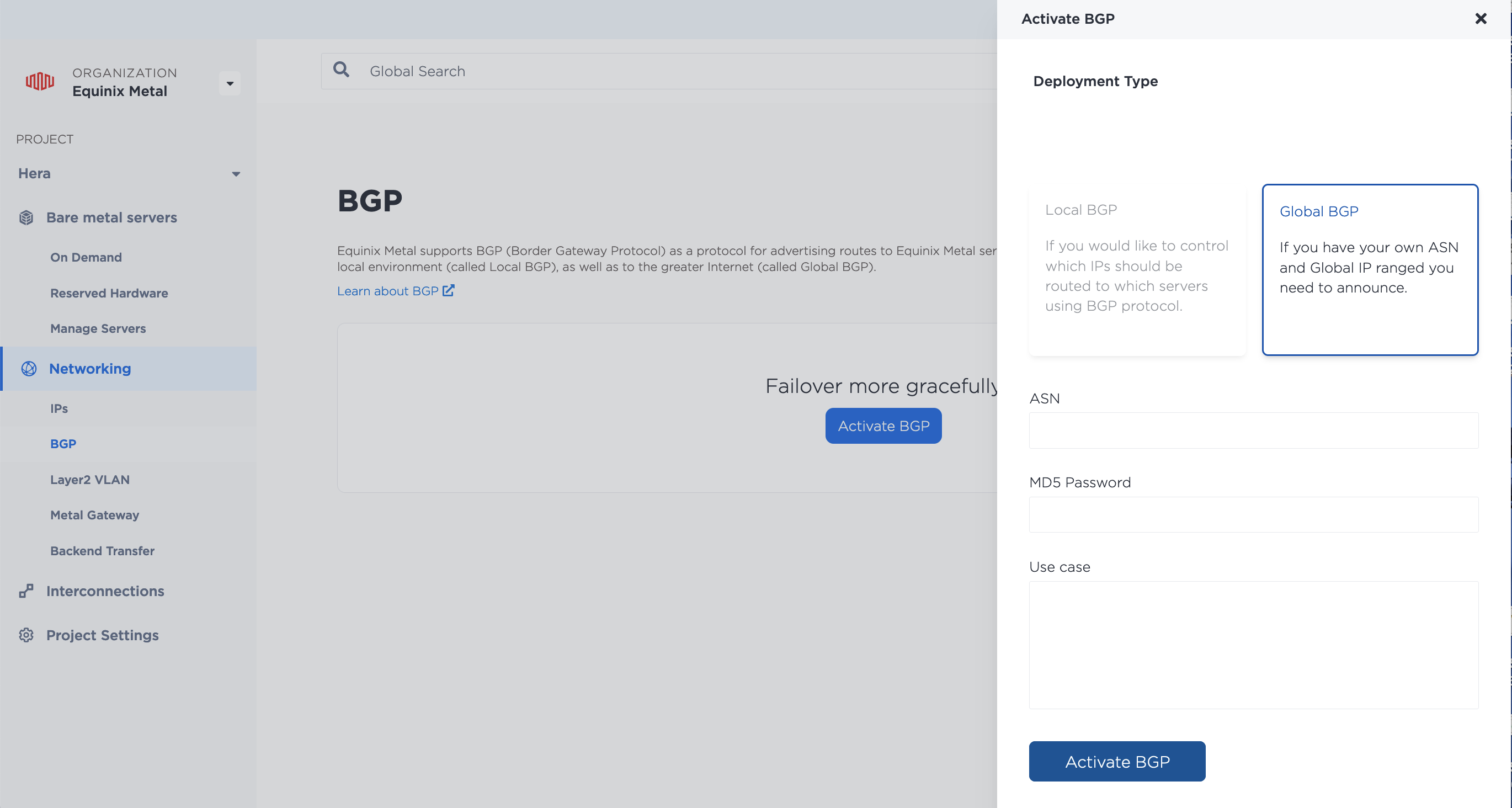

设置全局 BGP 的第一步是在项目上启用它。
在控制台中,导航到“项目”IP 和网络_部分,然后选择_BGP。单击在此项目上激活 BGP,这将打开_激活 BGP_窗格。
Enabling Global BGP in the Console
  • 选择_全局 BGP_。
  • 请在_ASN_字段中输入您的ASN。
  • 如果要启用邻居之间的身份验证,请在 MD5 Password 字段中输入密码。
  • “用例”字段为可选字段,但您可以使用它来提供与需求相关的任何信息。
在您申请启用全局 BGP 后,我们将验证 ASN 所有权并在项目中启用全局 BGP。此步骤为手动检查。AS 编号有时会分配给个人而非组织,但重要的是您的姓名或组织名称与 IRR 中的信息相符。信息不匹配并非一定是危险信号,但您需要解释差异,并让 ASN 所有者联系我们,以验证是否已获得在我们的网络上使用该 ASN 的权限。
您将收到我们的电子邮件,要求您提供更多信息,或收到关于您的项目批准和启用 Global BGP 的通知。

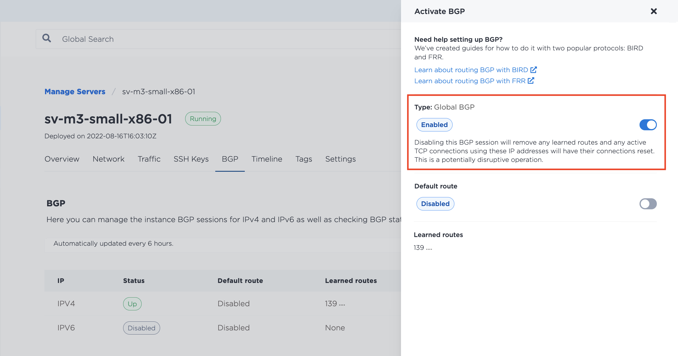

创建全局 BGP 会话
第二步是在服务器上创建 BGP 会话。

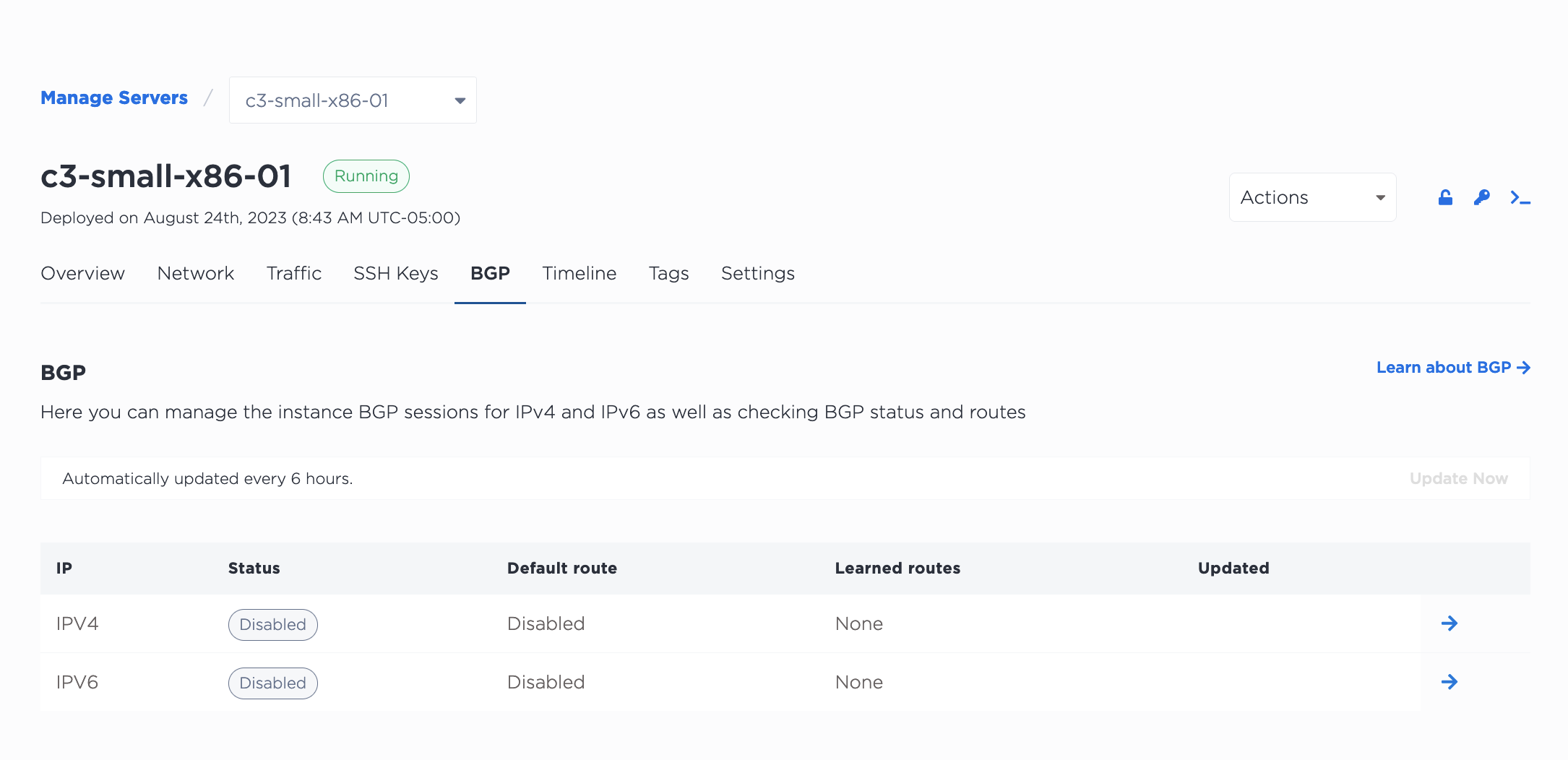

为您的项目启用 Global BGP 后,服务器的 BGP 页面将提供管理和跟踪 IPv4 和 IPv6 地址的 Global BGP 会话的选项。
BGP Session Page in the Console
点击箭头打开“启用 BGP”面板。要启用 BGP 并启动 BGP 会话,请切换“启用 BGP”开关。使用“默认路由”开关将其设置为默认路由。注意:“默认路由”开关可能在启用 BGP 会话后才会显示。
BGP Session Management Options

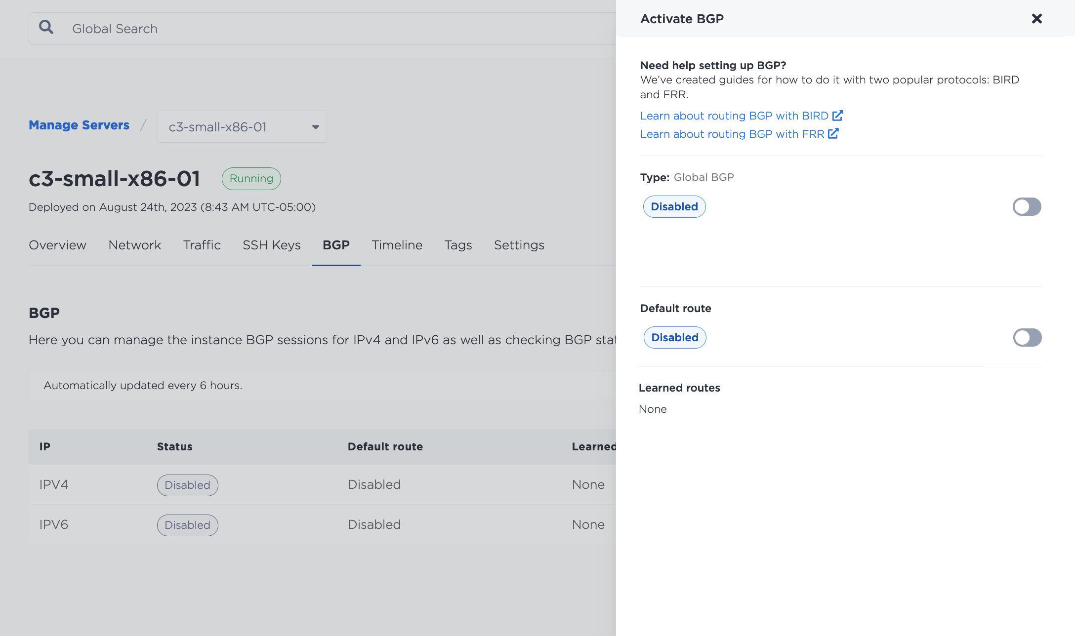

禁用全局 BGP
您可以禁用Equinix Metal上的 BGP 会话,以停止通告 IP 地址并发布路由。这将删除已获知的路由,重置所有已打开的连接,并且可能会造成中断。禁用会话前请谨慎操作。
禁用 BGP 不会删除服务器上的任何 BGP 配置;如果需要,您可以重新启用会话,并在不更改主机配置的情况下恢复发布路由。如果重新启用,会话可能需要 5-10 分钟才能建立。
在服务器的“BGP”页面上,单击箭头以显示要禁用的 BGP 会话选项。在“激活 BGP”窗格中,使用切换开关禁用 BGP。
Disabling Global BGP Session in the console
