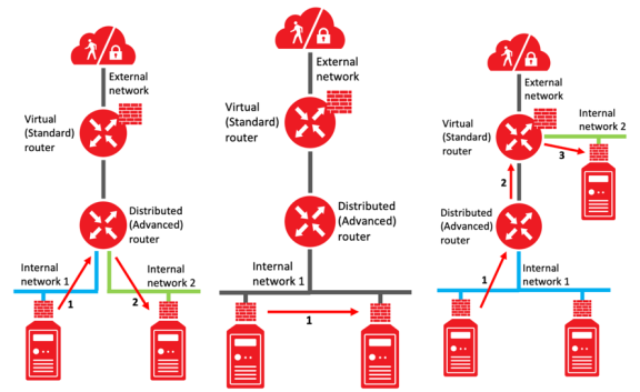

已弃用 - 虚拟路由器 NFV​
要启用全套网络功能虚拟化(NFV)功能,Equinix通常在标准NFV功能级别部署VDC。标准功能集要求EBC虚拟路由器至少具有较大的大小,这在大多数情况下就足够了。
EBC虚拟路由器(或虚拟路由器)有3种性能级别。根据功能和性能需求,虚拟路由器可以从大型升级到四大或X大尺寸。标准NFV功能级别通过管理内部和外部流量流为您的VDC提供自助服务功能。使用NFV功能,可以在网络级别实施组织所需的安全策略。
虚拟路由器支持防火墙服务中的路由,负载平衡和VPN功能。单个虚拟路由器通过应用标准和高级路由方法支持最多100个内部网络的路由。虚拟路由器与外部网络(用于连接运营商或Equinix Fabric)相结合,能够实现大多数网络配置。

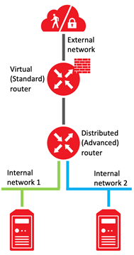

标准路由​
使用标准路由,单个虚拟路由器最多可连接8个(内部和/或外部)网络。路由发生在虚拟路由器本身内。外部网络只能通过标准路由方法连接。
高级路由​
借助高级路由,最多可将100个内部网络连接到虚拟路由器的单个网络接口,称为分布式逻辑路由(DLR)。由于它是一个逻辑路由器,因此对路由表的更改(例如,添加/删除内部网络)将由平台自动配置。
进出高级路由内部网络的流量仍保留在虚拟机管理程序层内,不会通过虚拟路由器,这会影响防火墙。标准路由网络之间的网络流量始终通过虚拟路由器。
高级(分布式)路由网络的优势主要在于路由内部网络的可扩展性得到提高。其次,高级路由网络对带宽和延迟有积极影响。高级路由在NFV功能级别标准中可用,并且使用标准路由方法最多可将8个内部和外部网络连接到同一虚拟路由器。
防火墙​
EBC平台支持标准和高级变体中的第4层(L4)状态防火墙服务。
标准防火墙​
在连接到虚拟路由器的网络上,IP地址,IP段,端口和服务通常支持标准防火墙。这种类型的防火墙需要虚拟路由器。
标准路由网络支持标准防火墙。要将防火墙虚拟机连接到高级路由网络,需要高级防火墙。
高级防火墙​
标准路由网络和高级路由网络之间的高级防火墙支持是EBC平台的重要安全功能。这就实现了微分段的使用, 并促进了零信任网络的原理。
高级防火墙从NFV功能级别高级开始提供。这种类型的防火墙服务也称为分布式防火墙(DFW)。微分段使得基于动态组应用防火墙规则成为可能。例如,基于虚拟机名称,标签和内部网络名称的防火墙规则。它甚至适用于单个第2层(L2)网络中的防火墙网络流量。
高级防火墙在标准和高级路由网络,内部和外部网络上均受支持,并且独立于是否存在虚拟路由器。这是因为防火墙发生在虚拟机的虚拟网卡(vNIC)上,而不是路由器接口上。

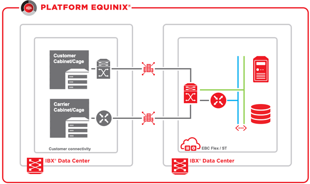

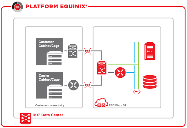

这些用例概述了 EBC 连接选项,允许 EBC 平台连接到:
  • Colo /运营商–连接到同一或远程数据中心的Colo (机柜)或运营商
  • Equinix Fabric–允许任何企业将其自己的分布式基础架构连接到Platform Equinix上的任何其他公司的基础架构跨全球连接的网络

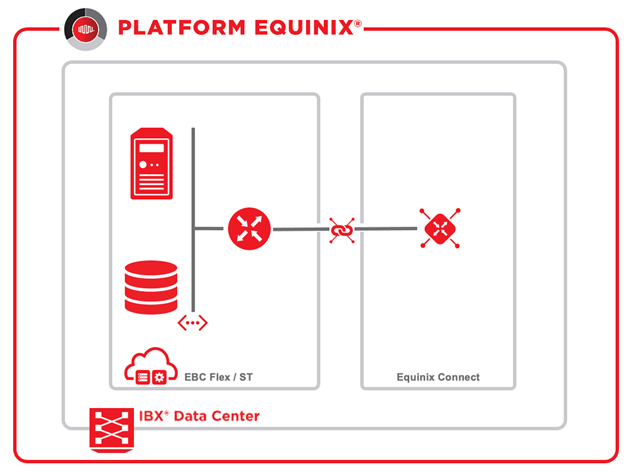

  • Equinix连接–提供直接互联网接入

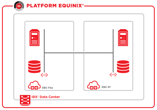

  • EBC单站点–在单个EBC站点内连接

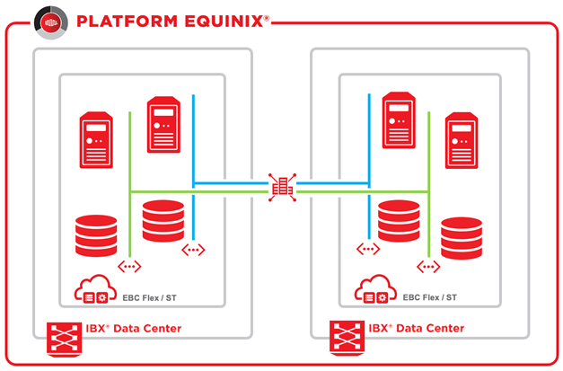

  • EBC双站点–2个EBC站点之间的互连
托管/运营商连接​
要将EBC环境连接到Colo (机柜)或运营商,需要EBC外部网络和基础设施端口。这样,每个VDC最多可在本地数据中心内路由25个外部网络(L2)到远程(Equinix)数据中心或本地平台。
在许多情况下,需要路由(第3层)功能。在这些情况下,Equinix可以通过以下方式提供此功能:
  • EBC虚拟路由器
  • 托管防火墙
  • 管理型路由器
为避免客户之间的VLAN号码重叠,提供的每个外部网络的VLAN号码将转换为由Equinix发行的VLAN号码。转换后的VLAN号码用于EBC及其相关服务。
下表显示了用例所需的 Equinix 服务。
外部网络选项EBC 到同一 EQX DC 中的机柜/载体
连接类型专用连接
包含的 Equinix 服务2x交叉连接
其他所需的 Equinix 服务≥ 1 个 EBC 外部网络 1 个基础设施端口 - 冗余
带宽1/10Gb
备注客户 VLAN 可能会被转换

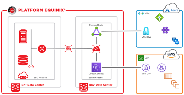

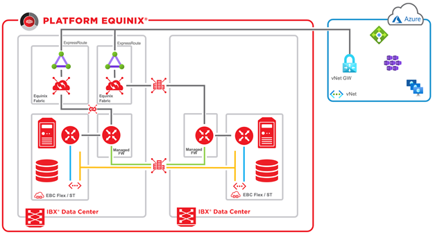

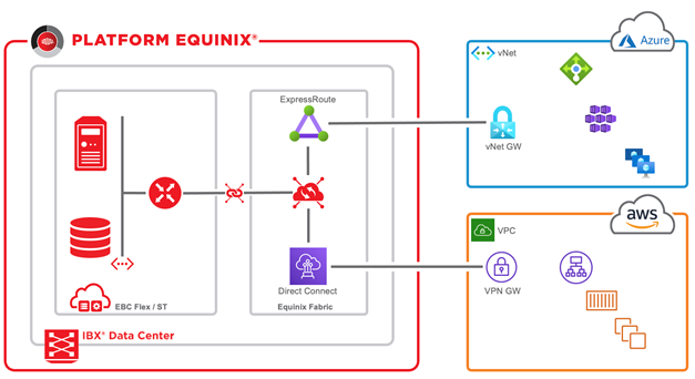

Equinix Fabric 连接​
要将EBC环境连接到Equinix Fabric,需要组合服务。这些端口包括Equinix Fabric端口,EBC外部网络和基础设施端口。连接到Equinix Fabric的大多数提供商都需要基于路由(第3层)的连接。要支持到EBC环境的结构连接,通常需要基于BGP的路由器。Equinix可以通过以下方式提供此类路由器:
  • EBC虚拟路由器
  • 托管防火墙
  • 管理型路由器
结构端口可以是本地端口,也可以位于不同的Equinix数据中心(城域),具体取决于部署VDC的Equinix数据中心。如果在AM3中部署了EBC,则它是本地的。在ZW1和EN1中, 连接是地铁类型, 因为织物设备位于阿姆斯特丹都会区内。
结构连接以冗余方式提供。因此,需要2个结构端口(主要和次要)和2个虚拟连接(每个端口一个)。结构连接本身可以是本地或远程类型,具体取决于服务提供商在阿姆斯特丹地区的位置。请参阅Equinix Fabric以了解更多信息。
下表显示了这些用例需要哪些 Equinix 服务。
外部网络选项EBC (AM3)到同一EQX DC的Fabric
连接类型专用连接
其他所需的 Equinix 服务2 个 Fabric 端口 ≥ 2 个 EBC 外部网络端口 1 个基础设施端口 – 冗余 ≥ 2 个 Fabric 连接(本地或远程)
带宽1/10Gb
备注每个提供商需要2个结构连接。每个连接都需要一个EBC外部网络
外部网络选项EBC (ZW1 / EN1)到远程EQX DC中的Fabric
连接类型专用连接
包含的 Equinix 服务4x交叉连接2x路径保护城域连接
其他所需的 Equinix 服务2 个光纤城域网端口 ≥ 2 个 EBC 外部网络端口 1 个基础设施端口 – 冗余 ≥ 2 个光纤连接(本地或远程)

Equinix Connect连接​
要将EBC环境直接连接到互联网,可能需要Equinix连接(EC)形式的专用连接。如果要求包括:
  • 带宽为 1Gb 或更高的专用链路
  • 防DDoS
  • 客户提供的 IP 块(支持自己的 ASN,不是必需的)
  • Equinix提供的 /29、/28 或 /27 IP 块
EC连接通过应用EBC外部网络和基础设施端口连接到EBC环境。这需要基于BGP的路由器。Equinix可通过以下方式提供此功能:
  • EBC虚拟路由器
  • 托管防火墙
  • 管理型路由器
这些用例需要以下Equinix服务。

EBC 单站点​
当需要在单个EBC位置内进行通信时,可以使用EBC外部网络。通过这种方式,EBC Flex,EBC ST,共享托管存储(文件,块,对象)和应用程序平台(Kubernetes容器平台)之间可以进行第2层(L2)通信。
外部网络选项EBC 单站点
连接类型—
包含的 Equinix 服务—
其他所需的 Equinix 服务2x EBC 外部网络
带宽高达 10 Gb
备注最多 25
EBC双部位​
当在2个位置使用EBC服务时,扩展的第2层共享和扩展的第2层专用可用于实现L-2连接。两者均适用于EBC和Equinix托管服务产品,例如托管存储(文件,块,对象)和应用程序平台(Kubernetes容器平台)。
两者之间的选择取决于所需的带宽量和外部网络数量。
外部网络选项延伸二层共享延伸二层专用
连接类型共享连接专用连接
包含的 Equinix 服务2x EBC 外部网络4x Cross Connect 2x EBC 外部网络
所需的Equinix服务≥ 1 延伸第 2 层共享1 个双路分集城域网端口、2 个基础设施端口(主端口)、2 个基础设施端口(备用端口)
带宽至 100 Mb / 1 Gb至 1 Gb / 10 Gb
每个 VDC 的最大延伸第 2 层连接数2525
延伸二层共享​
当 2 个 EBC 位置之间需要少于 10 个外部网络,并且最大 1 Gb 带宽足够时,这是最佳选择。
延伸二层专用​
如果需要超过 10 个外部网络,和/或需要 1 Gb 或更多带宽,则此选项是最佳选择。
