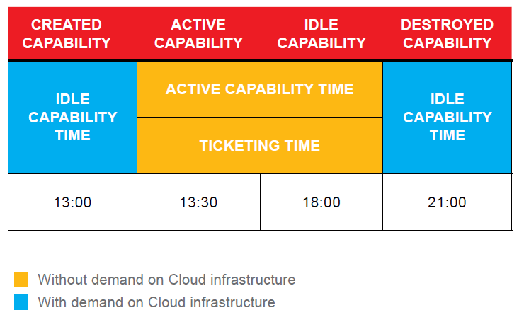

随需应变的vCPU和vRAM消耗量​
超过协议中确定的基准的OnDemand vCPU和VRAM计算功能票据在虚拟机打开时开始,在虚拟机关闭时中断。"启动虚拟机"和**"停止虚拟机"**事件与"活动功能"和"空闲功能"事件一致,定义了这些元素的消耗。
对于vCPU和vRAM的计算能力,开票时间根据下图的例子。
vHD消耗和块存储层I、II和III - OnDemand​
对于在协议或按需收费中确定的基线上消耗的vHD和块存储能力,从能力(存储卷)创建时开始,并在能力被销毁时中断。
在此方案中,"创建磁盘"和**"擦除磁盘**"事件与"活动功能"和"空闲功能"事件一致。对于VHD或块存储功能,票务时间将整个小时(1小时)视为单位值,出于计费目的,一小时的分数将四舍五入为下一个整小时。
根据以下公式,每30天进行一次结算:
计费金额 = (四舍五入的有效工作时间 * 每小时有效工作费用)
