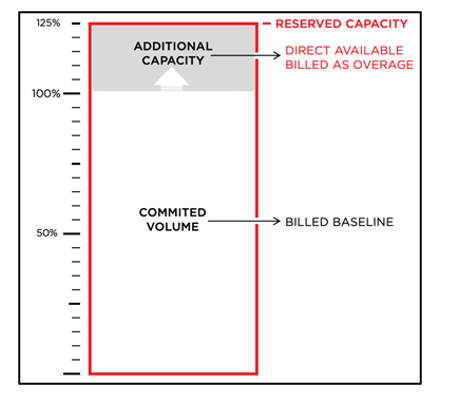

超额消费
OVDC配置了额外容量,以实现灵活使用。额外容量以占基线卷的百分比计算,最大值为25%。

超额消费
MPC存储按存储策略配置,额外容量可用于灵活使用。额外容量按占基线卷的百分比计算,最大值为25%或10 TB。

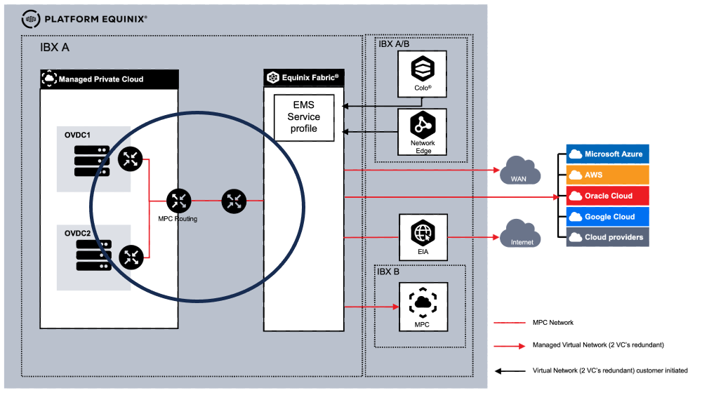

MPC连接
MPC可连接到以下外部环境, 以使MPC成为客户(多)云架构不可或缺的一部分:
- Equinix Colocation
- Equinix Network Edge
- 广域网提供商
- 云服务提供商 (CSP)
- 另一个都市中的 MPC 环境
- Equinix Internet Access (EIA),经由Equinix Fabric
通过虚拟电路通过Equinix Fabric支持连接。其他连接选项不受支持。

支持以下虚拟连接选项:
| 连接 | # | 类型 | 描述 |
| Equinix Colocation | 1 | 自助式视频会议 | 客户通过 Equinix Fabric Portal 使用 EMS 服务配置文件或服务令牌创建和管理的连接。 |
| Equinix Network Edge | 2 | 自助式视频会议 | 客户通过 Equinix Fabric Portal 使用 EMS 服务配置文件或服务令牌创建和管理的连接。 |
| 广域网提供商 | 3 | 管理式VC | Equinix已‑并托管连接。MPC订单的一部分。 |
| 云服务提供商 (CSP) | 4 | 管理式VC | Equinix已‑并托管连接。MPC订单的一部分。 |
| 另一个地铁系统中的 MPC 环境 | 5 | 管理式VC | Equinix已‑并托管连接。MPC订单的一部分。 |
| Equinix Internet Access (EIA),经由Equinix Fabric | 6 | 管理式互联网接入 | Equinix已‑并托管连接。MPC订单的一部分。 |

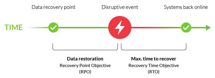

MPC灾难恢复提供以下服务级别协议 (SLA):
| 参数 | 价值 | 描述 |
| RPO | 黄金:1 hour 白银:4小时 铜牌:24小时 | 复制完成的时间范围。 |
| RTO | 30 minutes | 在‑发起故障转移后,必须在辅助数据中心启动虚拟机的时间范围。RTO在客户发起故障转移后启动。 |
| # 保留点 | 黄金:最新+ 8分 白银:最新+ 6积分 铜牌:最新+ 2分 | 所有配置文件均包含最新还原点以及定义数量的自动存储的还原点。 还原点使用期限上限为2天。 |

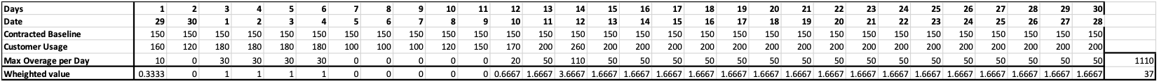

MPC 服务按月收费,收费方式有两种:一种是按基准值收费,另一种是按基准值加超额费用收费。
- ****订单中定义的服务计量单位的特定体积。
- 超额-超额-超出合同基线体积的服务消耗量。

超额值的计算
MPC的消耗量每天测量多次。每天的最大使用消耗用于超额计算。开票超额值的计算公式为每日值除以当月天数之和。
一个月中的天数计算为月初前一天到下一个月前一天的前一天与前一天之间的天数。10月的超额是基于9月29日至10月30日的消费。在本例中,本月计费超额为1110/30=37。

连接和网络
运营控制台提供了多个选项,用于连接和访问组织内或外部的服务。根据所选连接模型,OVDC将通过桥接(订单中的MPC连接客户路由)或路由(订单中的MPC连接路由)创建。
操作控制台中可用的网络功能取决于选择的是客户路由连接还是路由连接。在操作控制台中,可以通过自助服务创建两种类型的网络:
- 隔离网络(内部连接):隔离网络仅适用于OVDC内的虚拟机。
- 路由网络(外部连接):路由网络可通过Edge网关访问OVDC以外的外部网络。
| MPC连接类型 | 隔离 | 已路由 |
| 建立关联 | 是 | 否 |
| 路由 | 是 | 是 |
