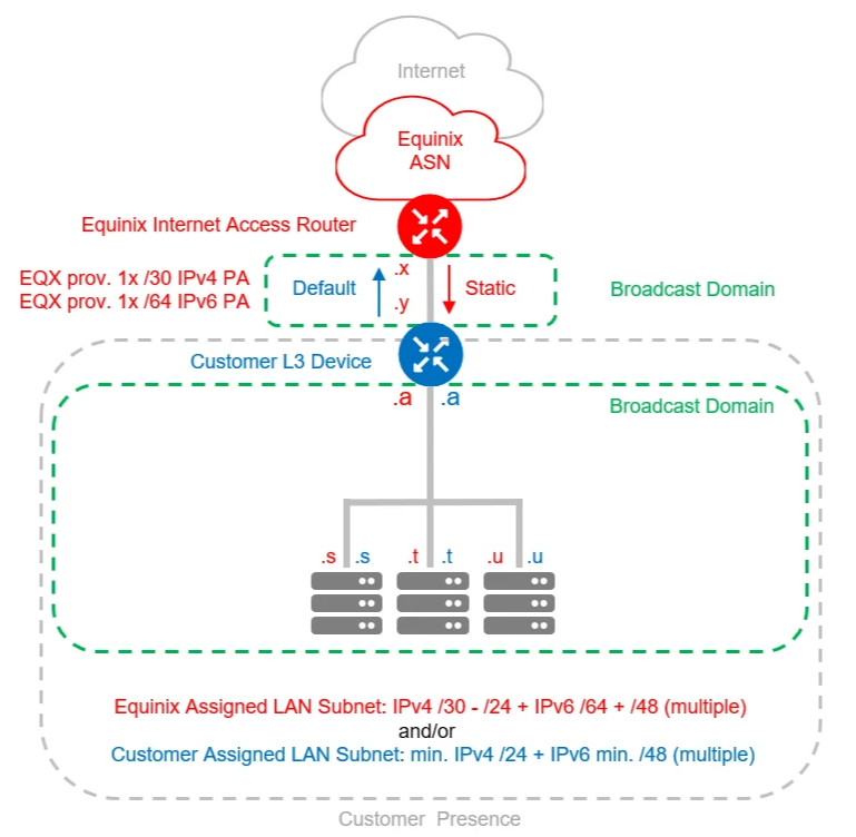

单静态​
此配置需要路由网络设置。为IPv4和/64IPv6分配的默认对等互连(WAN) IP地址/30。您需要提供第3层设备。
一台Equinix路由器和一台客户L3设备的静态路由拓扑,以及默认和静态路由

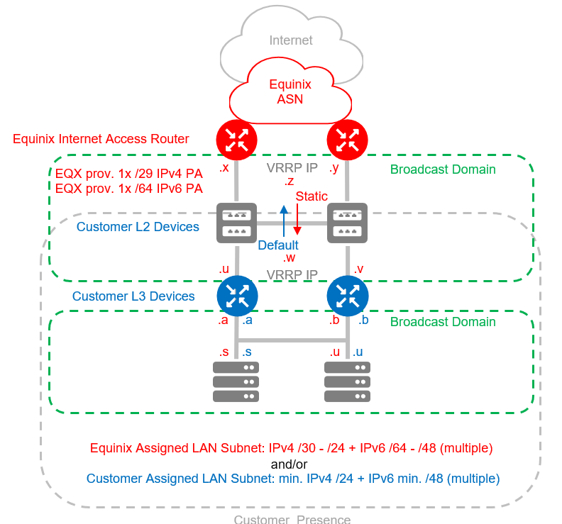

VRRP静态​
此配置需要路由网络设置。为IPv4和/64IPv6分配的默认对等互连(WAN) IP地址/29。您需要提供第3层设备。
  • 前三个八进制八位字节按以下顺序保留给Equinix:Equinix VIP (客户网关),Equinix PRI,Equinix Sec.
  • 接下来三个可用的IP地址已分配给您使用。
  • 您的静态路由将作为下一跳发送给客户 VIP。
示例:
网络IP地址
Equinix VIP149.97.230.129
Equinix PRI149.97.230.130
Equinix SEC149.97.230.131
客户主参考149.97.230.132
客户证券交易委员会149.97.230.133
VIP客户149.97.230.134
您的设备根据监控问候消息进行切换。您提供主路由器与客户端之间的VRRP通告所需的多路访问网络(第2层交换)。
两台Equinix路由器,客户L2设备和两台客户L3设备的VRRP静态拓扑
VRRP可跨单个IBX内的连接部署,也可跨同一都会区内的两个IBX数据中心部署。在使用VRRP时,无论部署跨越一个还是多个IBX数据中心,客户都应全权负责设计,提供,运行其设备之间所需的第2层连接并对其进行故障排除。Equinix不提供或管理客户运行VRRP所需的第2层LAN连接。
