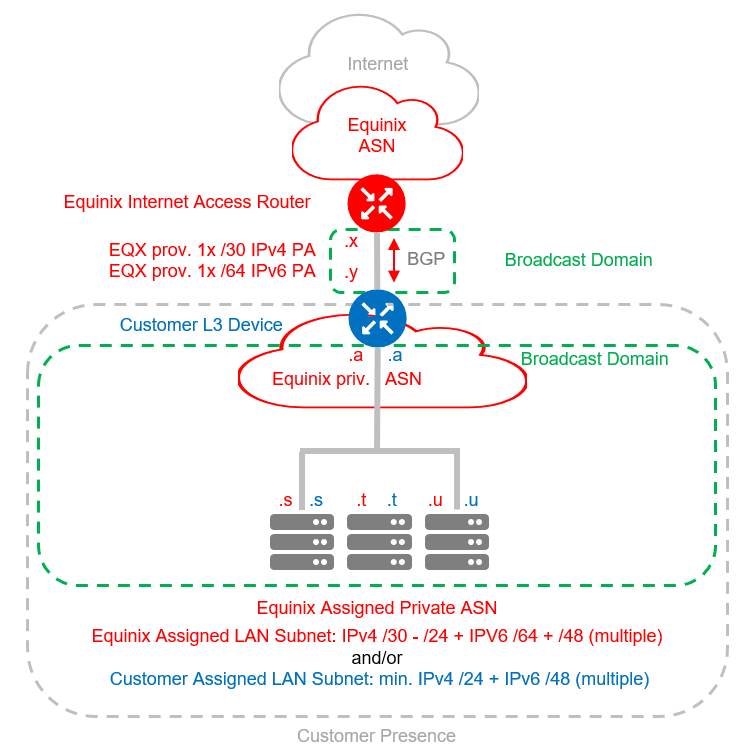

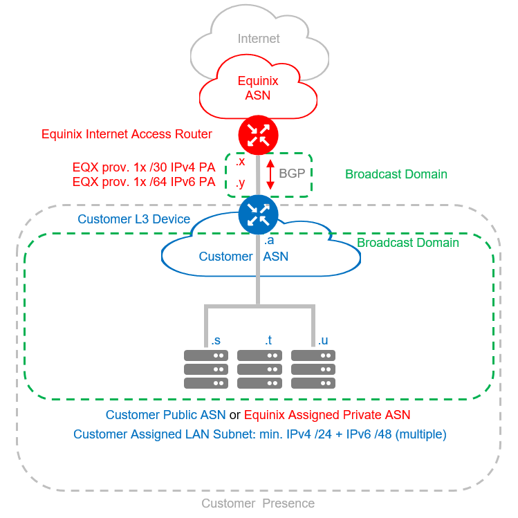

单 BGP​
默认情况下,Equinix为本地LAN分配私有自治系统编号(ASN),用于与Equinix ASN对等互连。您还可以为LAN分配自己的公共自治系统编号(ASN),以代替与Equinix ASN进行对等互连。
对等互连(WAN) IP地址是固定的并默认分配。IPv4使用/30前缀,IPv6使用/64前缀。无法更改这些地址。需要支持BGP的第3层设备。
单一BGP拓扑,包含由Equinix分配的专用ASN,一台路由器和一台客户L3设备
单一BGP拓扑,包含客户ASN,一台路由器和一台客户L3设备

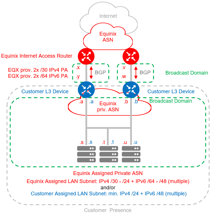

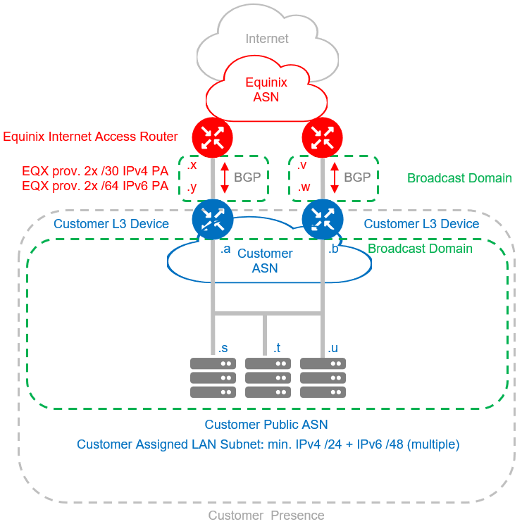

双 BGP​
对等互连(WAN) IP地址是固定的并默认分配。IPv4使用两个/30前缀,IPv6使用两个/64前缀。无法更改这些地址。需要支持BGP的第3层设备。
Equinix分配的专用ASN,两台路由器和共享LAN上的客户L3设备的双BGP拓扑
双BGP拓扑,通过共享LAN连接客户公共ASN,两台路由器和客户L3设备
