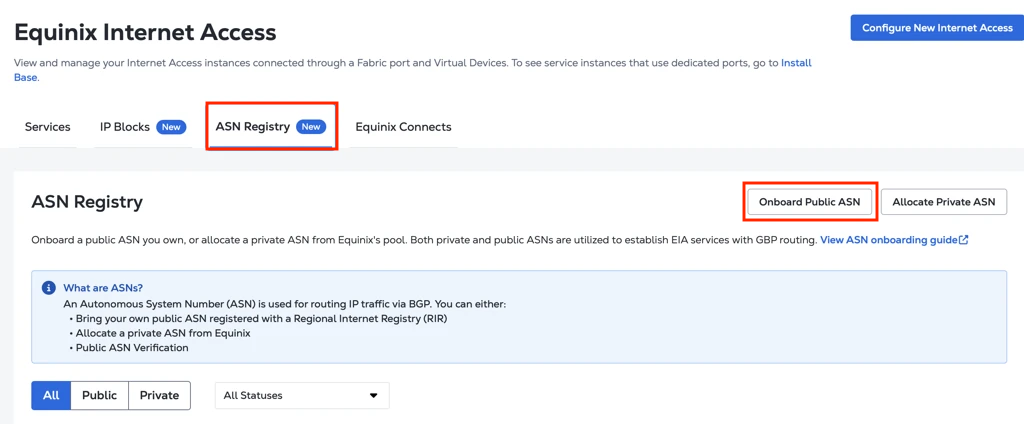

  1. 登录客户门户网站。

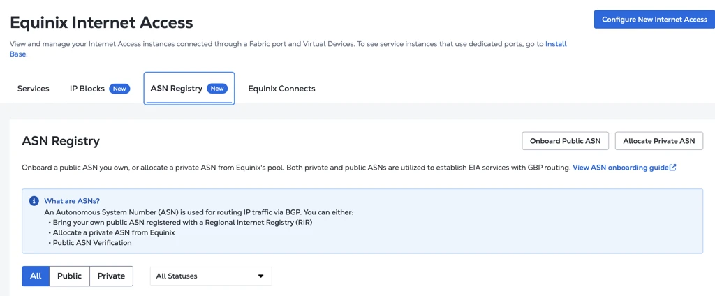

  2. 前往Equinix Internet Access中的_ASN注册表_选项卡。
    • 选择Onboard Public ASN。

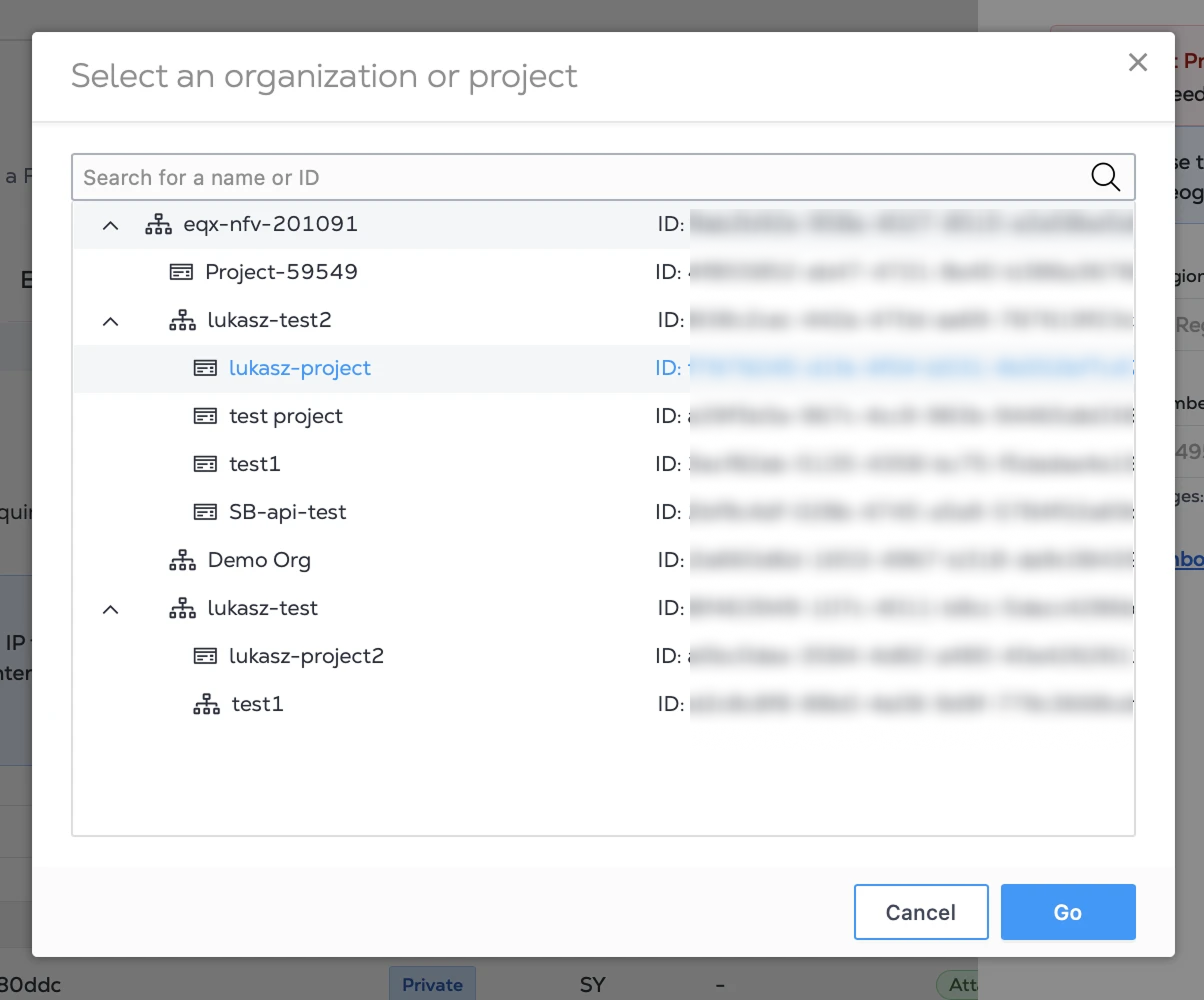

  3. 选择一个项目以继续配置。

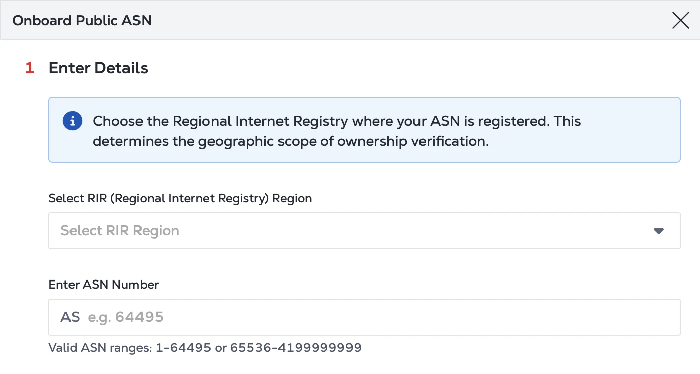

  4. 选择ASN注册的区域互联网注册表(RIR)。所有权验证的地理范围取决于您的选择。

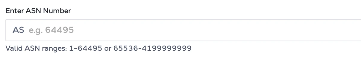

  5. 输入与贵组织注册的公开ASN详细信息完全一致。
    输入&quot;ASN Number&quot;字段,并在其下方列出有效的ASN范围

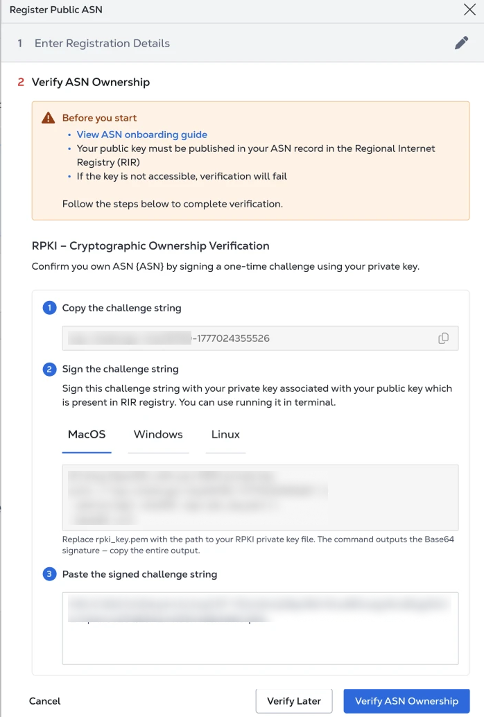

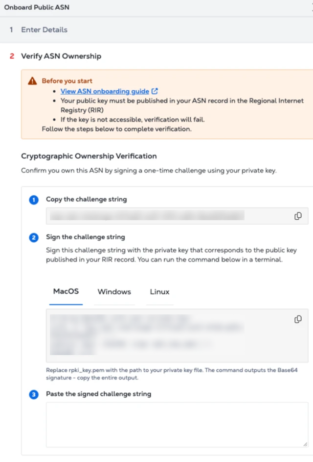

  6. 验证ASN所有权。
    • 为确认贵组织已被授权使用公共ASN,请在客户门户网站中完成所有权验证流程。遵循所选RIR的说明,并提供所需的验证详细信息,例如ASN注册信息,组织名称,任何请求的确认令牌,授权记录或注册/账户证据。此检查有助于防止ASN被非拥有或管理该ASN的组织登录。
    使用加密质询字符串步骤验证“Onboard Public ASN”对话框中的ASN所有权步骤
    • 对于大多数RIR,您必须在ASN记录的备注字段中发布生成的公钥,然后Equinix才能验证所有权。具体流程取决于管理ASN的注册表。在客户门户网站中提交验证之前,请确认由哪个RIR管理ASN。前往该RIR或NIR门户网站,并在此处完成所需的注册表端更新或支持请求。只有在RIR/NIR记录更新且更改在公共注册表中可见后,Equinix才能成功验证ASN。

  7. 使用您首选的工具(如命令行实用程序,云密钥管理服务或桌面应用程序)生成密钥对。以下是使用命令行工具的示例。
    使用OpenSSL (推荐)
    生成2048位RSA密钥对:
    # Generate private key
    openssl genrsa -out private_key.pem 2048
    # Extract public key from the private key
    openssl rsa -in private_key.pem -pubout -out public_key.pem
    运行这些命令后,您将有两个文件:
    • private_key.pem-务必妥善保管, 切勿与他人分享。
    • public_key.pem-在您的RIR记录中注册此密钥。
    要查看复制到RIR备注字段的公钥,请运行:
    cat public_key.pem
    输出内容如下所示:
    -----BEGIN PUBLIC KEY-----
    MFkwEwYHKoZIzj0CAQYIKoZIzj0DAQcDQgAE...
    -----END PUBLIC KEY-----
    复制整个公钥(包括和-----END PUBLIC KEY-----行)-----BEGIN PUBLIC KEY-----,并将其粘贴到RIR注册表中ASN记录的备注字段中。

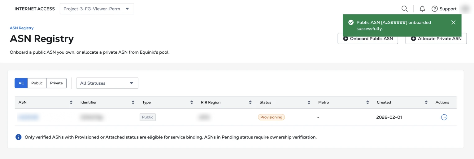

  8. 审核并提交登录请求。
  9. 确认ASN可用于您的互联网访问订单。
    ASN注册页面,列出了已上线的公共ASN,并包含“配置”状态和“成功”消息
批准后,您可以在互联网访问服务配置过程中选择ASN。Equinix可能会要求您确认ASN属于贵组织或您已被授权使用。开始前,请准备好您的ASN编号,组织所有权详情以及任何相关注册表或账户信息。

  1. 登录客户门户网站。
    • 选择分配专用ASN。

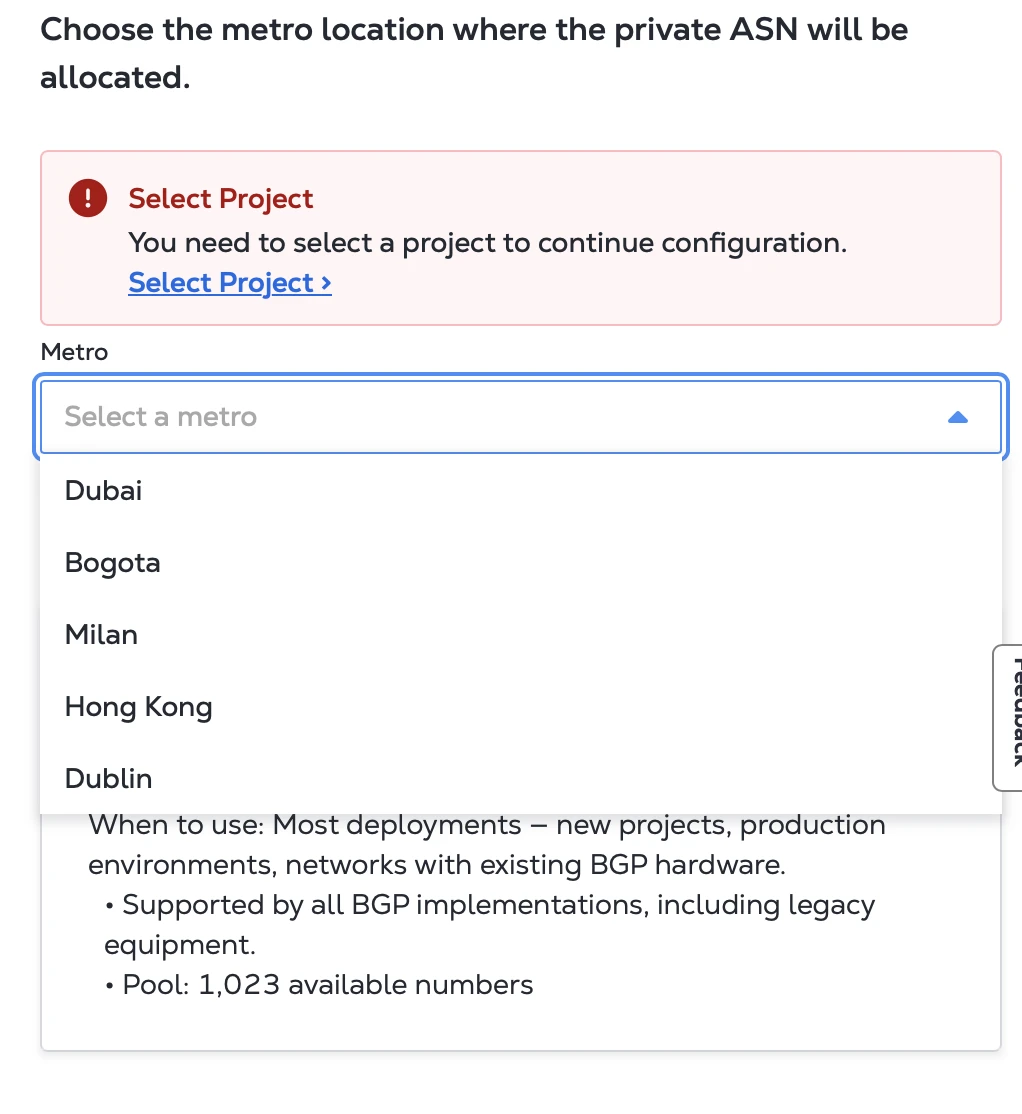

  5. 选择Equinix分配私有ASN的都会区位置。每个都会区最多可分配3个私有ASN。
    注意
    **手动都会区配置:**Equinix才能完全配置互联网访问的ASN之前,某些都会区需要手动上游提供商前缀广告授权。如果您在需要手动授权的都会区之一创建服务,ASN配置可能会保持在待定状态,直至区域团队和上游提供商完成所需的审批步骤。
    选择ASN都会区

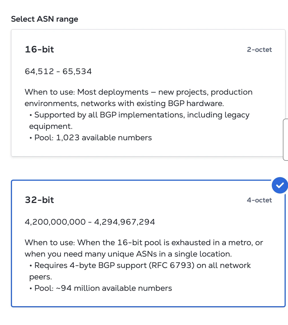

  6. 选择ASN范围。
    • 在以下情况下,请选择16位(2个八位组):
      • 您需要与旧有网络设备兼容。
      • 您的BGP对等方可能不支持4字节ASN。
      • 您不确定要选择哪个选项,因此需要最大的兼容性。
      • 大多数客户推荐使用旧有环境的客户。
    • 在以下情况下,请选择32位(4个八位组):
      • 您的路由器和BGP对等方支持4字节ASN (RFC 6793)。
      • 您正在部署一个现代化网络。
      • 您的部署需要更大的ASN池。
      • 建议用于所有网络设备都支持4字节ASN的现代部署。
    为16位(2个八位)和32位(4个八位) ASN选择ASN范围选项,并选择32位
    提示
    如果您不确定您的网络是否支持4字节ASN,请咨询网络管理员或选择16位以获得最大兼容性。

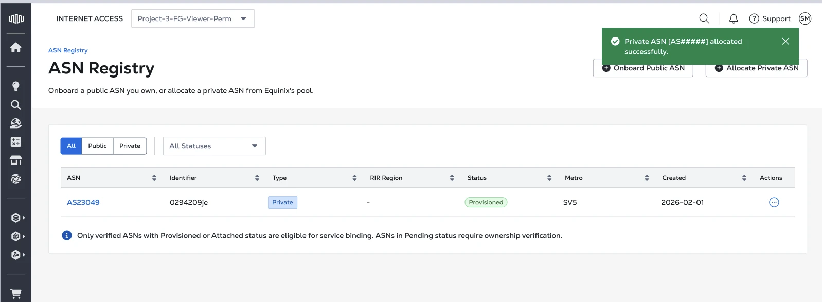

  7. 确认Equinix已分配私有ASN。
    ASN分配成功
  8. 分配完毕后,您可以使用Equinix提供的ASN完成互联网访问设置。

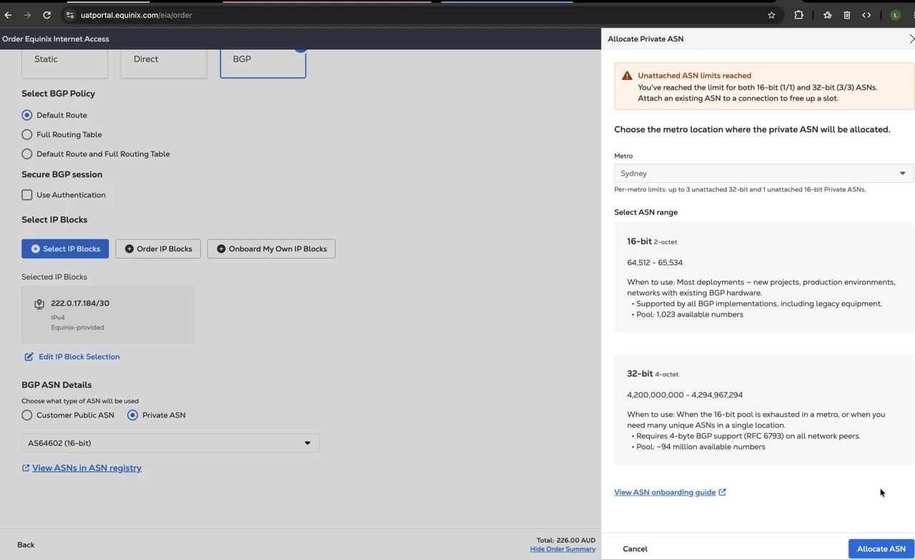

    • Equinix还可以在互联网访问订购流程中分配私有ASN:
    选择ASN范围

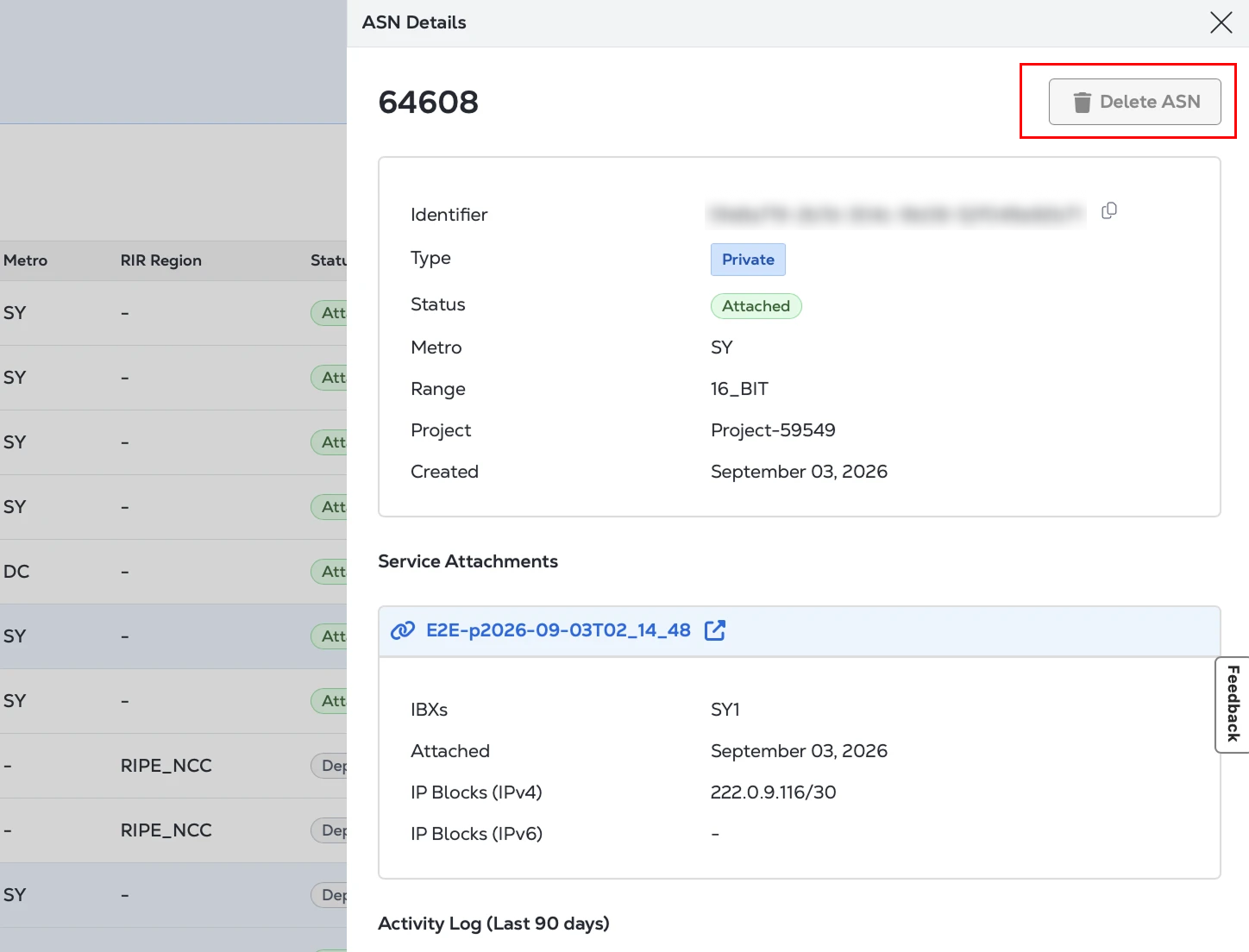

管理ASN​

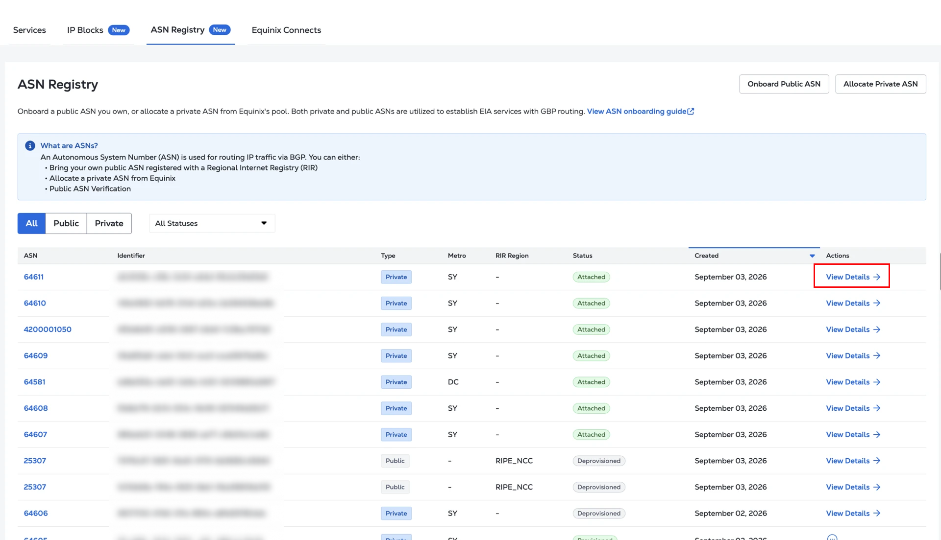

您可以在ASN清单中查看ASN的详细信息。要打开详细信息页面,请找到要查看的ASN,然后选择查看详情。
在ASN详情中,您可以查看ASN状态:
  • 待定—ASN请求正在处理中。ASN尚未准备就绪,可供使用。
  • 关联—ASN与互联网接入服务或订单关联。
  • 已配置—ASN已成功上线或分配,可用于您的互联网访问服务。
  • 配置失败—无法配置ASN。查看ASN详情,如果问题无法解决,请提交Equinix支持请求。
  • 已取消配置—ASN已被移除,无法再用于新的互联网访问配置。
您可以从ASN清单中删除未使用的ASN。

已达到专用ASN分配上限您已为所选都会区分配的私有ASN数量已达到上限。查看所选都会区的ASN清单。从三点菜单中删除未使用的专用ASN以释放分配容量,或根据需要选择其他都会区。
