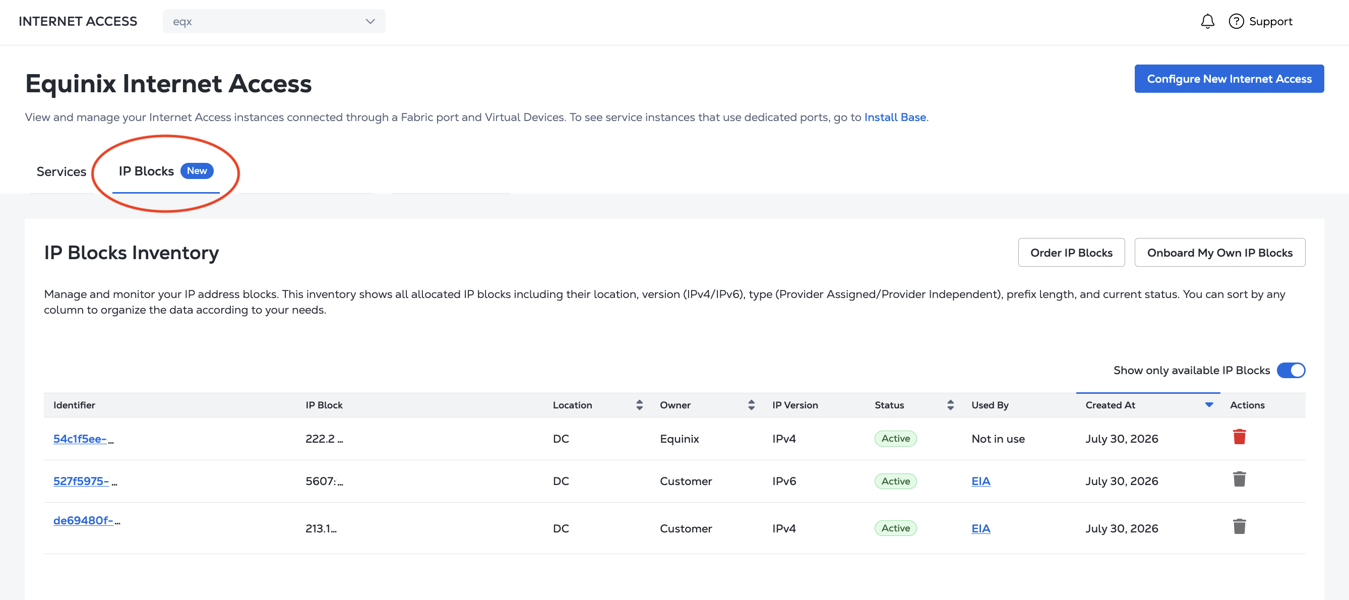

IP 块清单
- Portal
- API
该表显示您的所有IP块,包括其位置,版本(IPv4/IPv6),所有者(Equinix /客户),前缀长度和当前状态。
单击列名以按该列排序。单击仅显示可用的IP块以筛选表格。

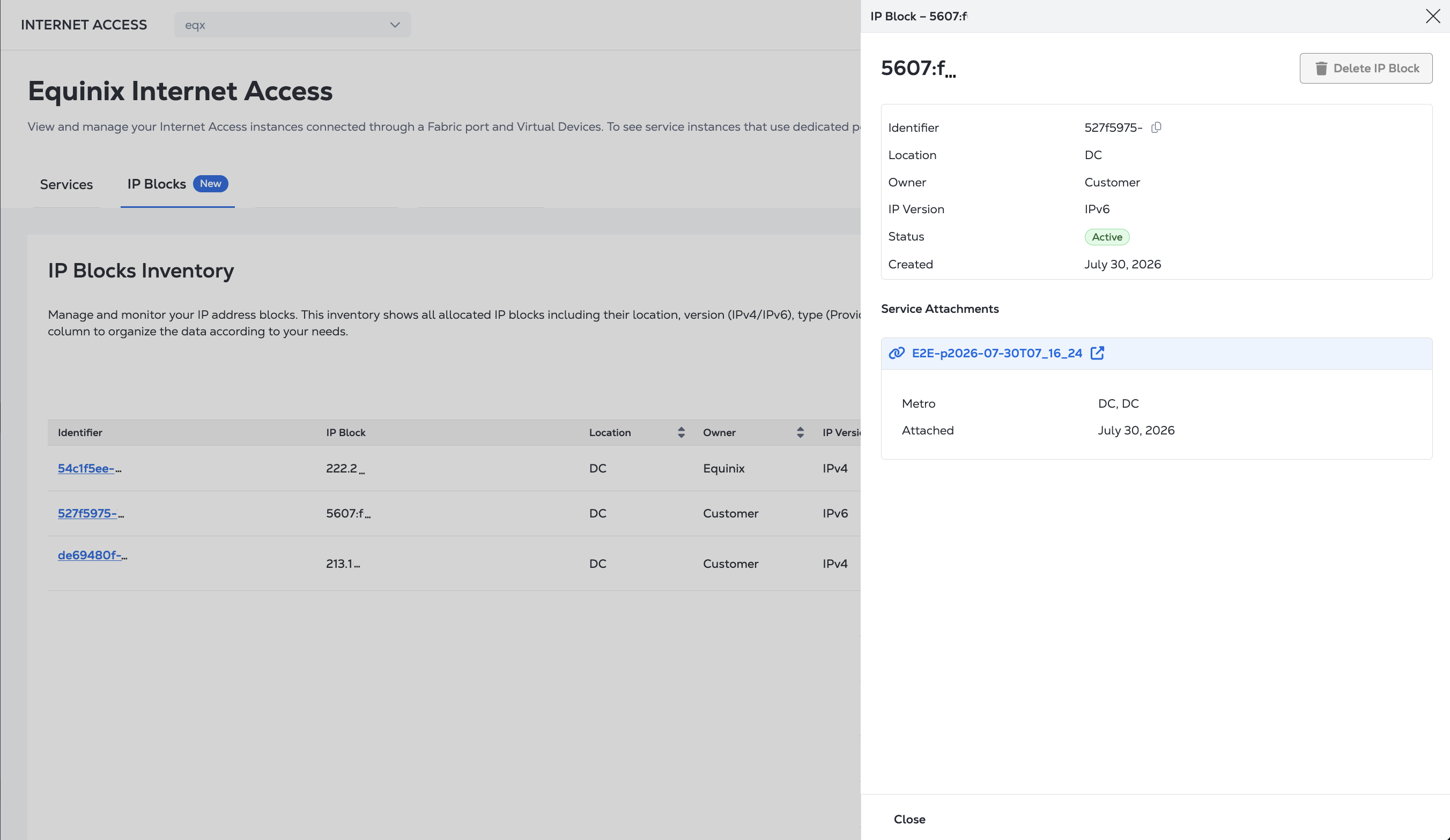

要查看IP块详细信息,请在_“标识符_”列中单击其UUID。

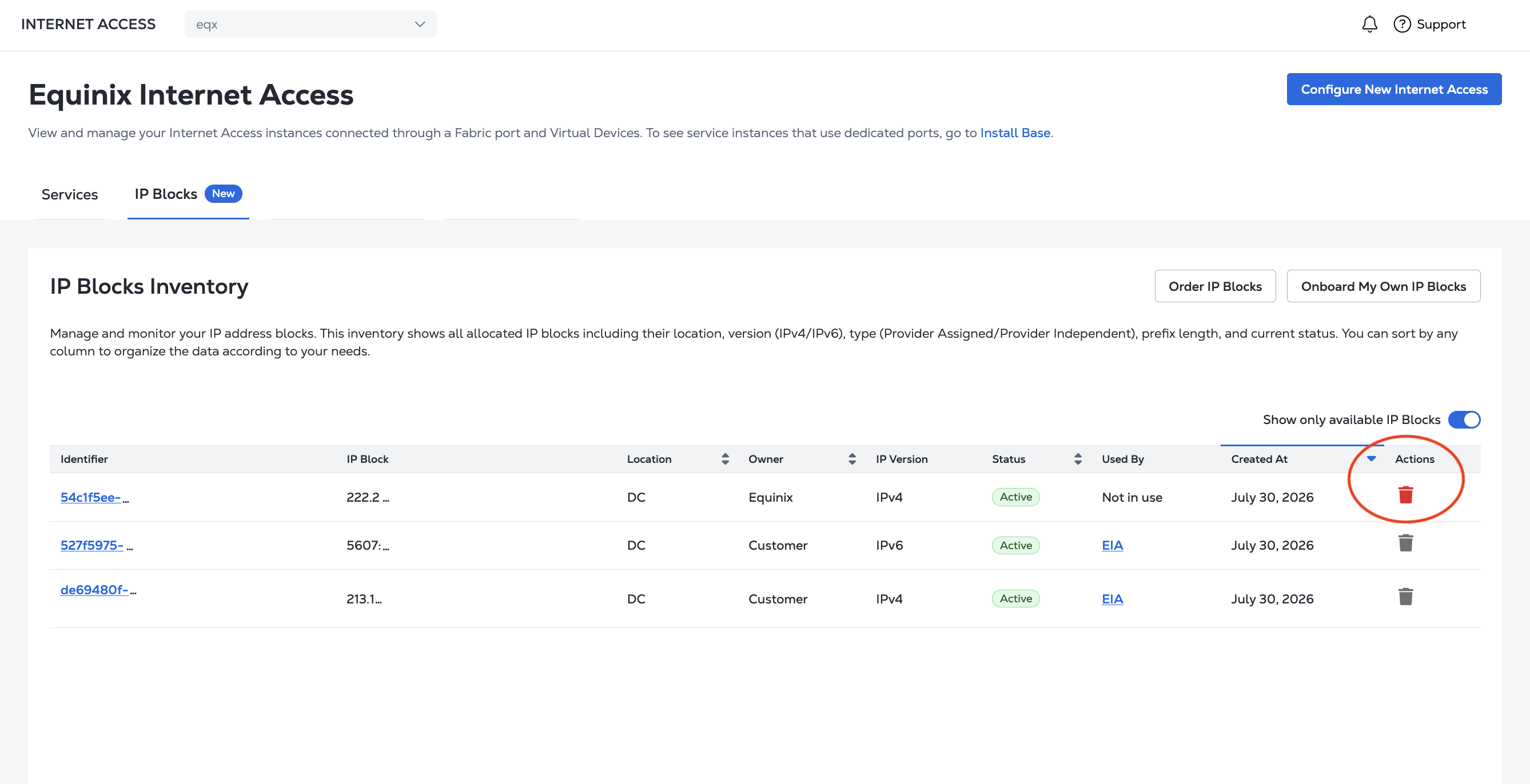

在_IP块清单_表中,找到要删除的IP块。
在_操作_列中,单击删除。

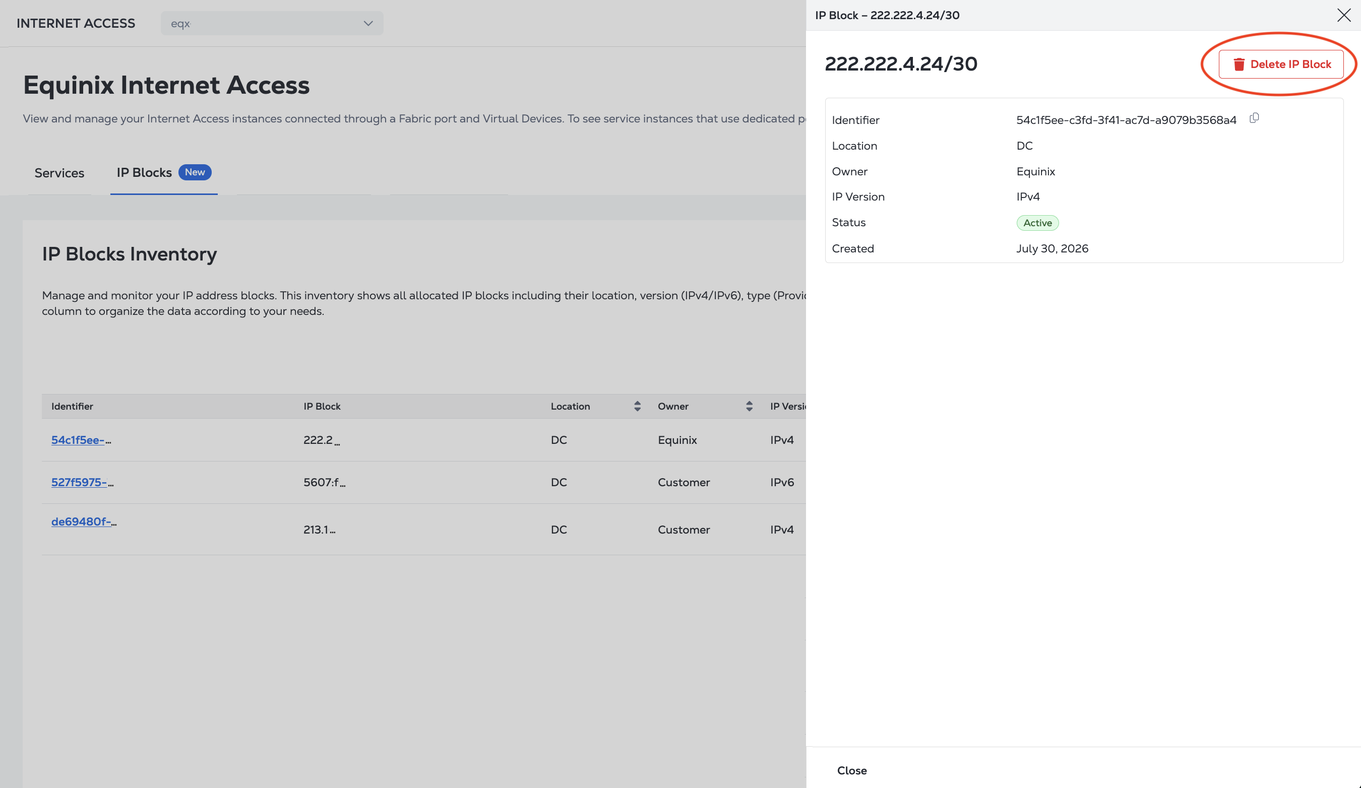

您也可以从IP块的详情窗格中删除IP块。
