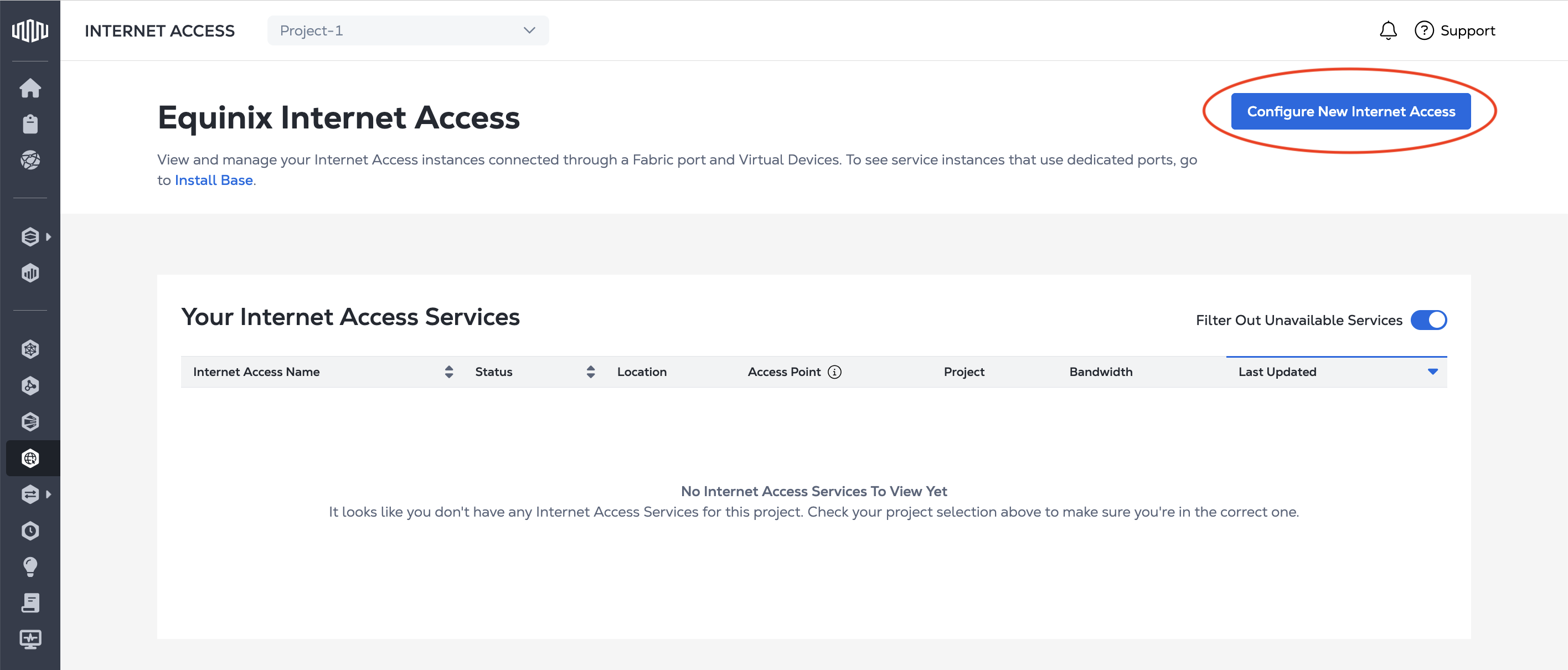

开始下单​
如需订购互联网接入服务:
  1. 登录客户门户网站并导航至互联网接入。
  2. 在_互联网访问_页面中,单击配置新的互联网访问。

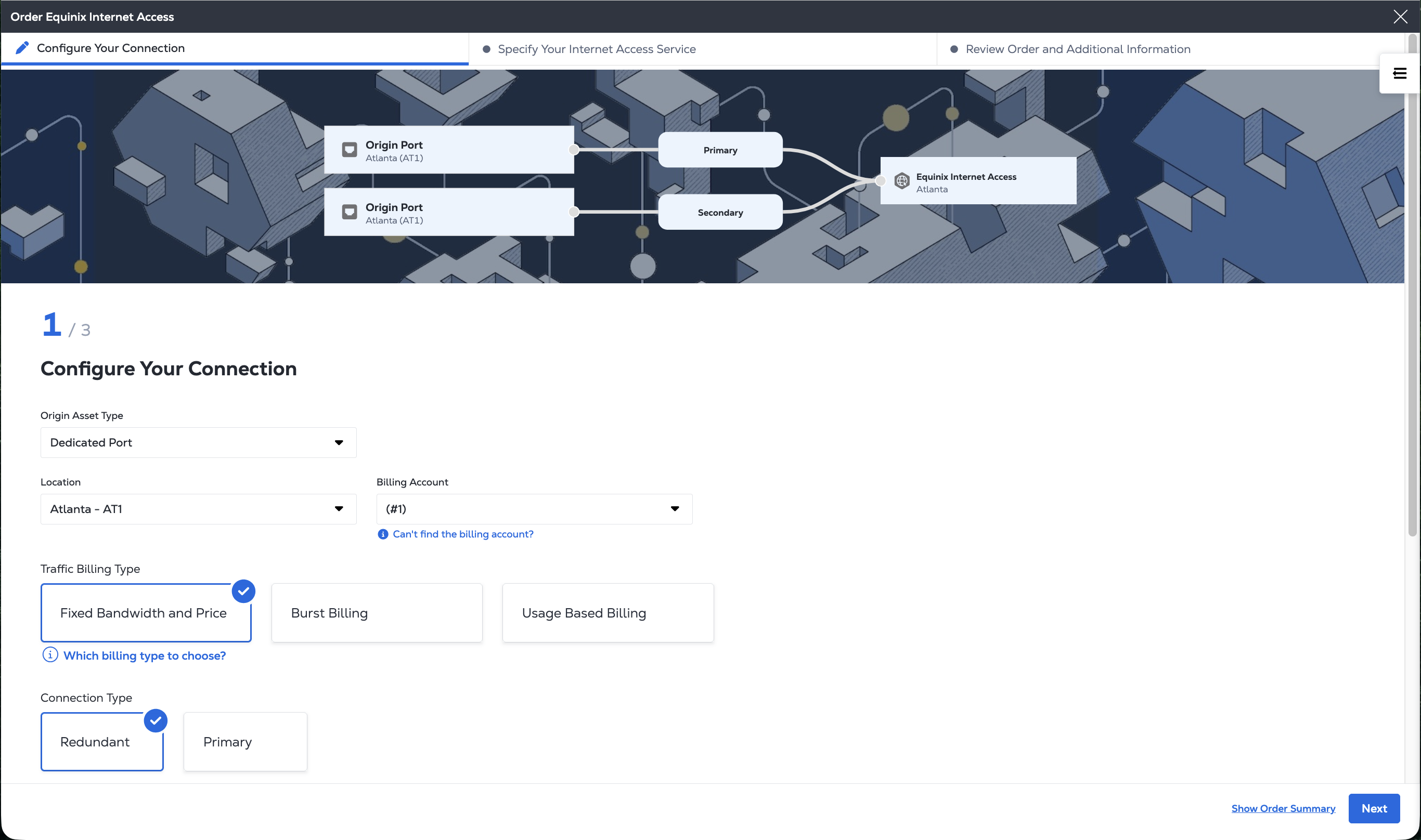

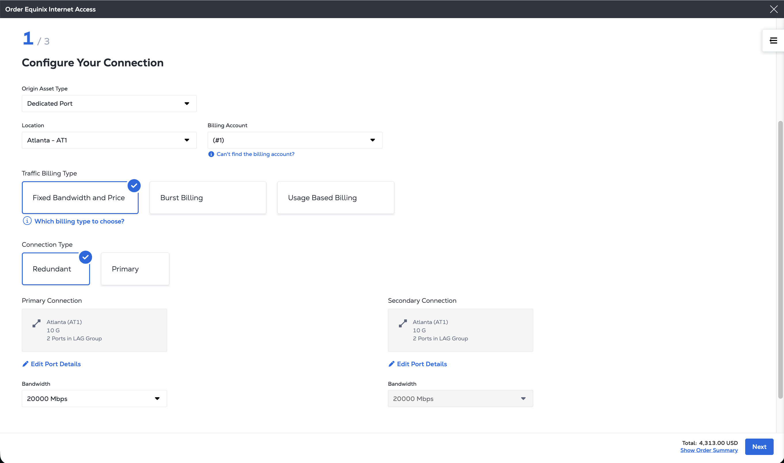

配置您的连接​
配置提供互联网接入服务的连接。
  1. 从_源资产类型_下拉菜单中,选择_专用端口_。
  2. 从_位置_下拉菜单中选择新端口的IBX位置。只有您拥有资产的IBX网点可用。
  3. 从_开票账户_下拉菜单中,选择端口的开票账户。
  4. 选择_流量计费类型_:
    • 固定带宽和价格——流量限制在选定的带宽内;每月价格固定。
    • 突发计费——允许带宽超过选定的限制;价格会有所不同。
    • 按使用量计费——根据端口速度和数据使用量计费。
    有关计费类型之间差异的更多信息,请参阅互联网访问定价和计费页面。

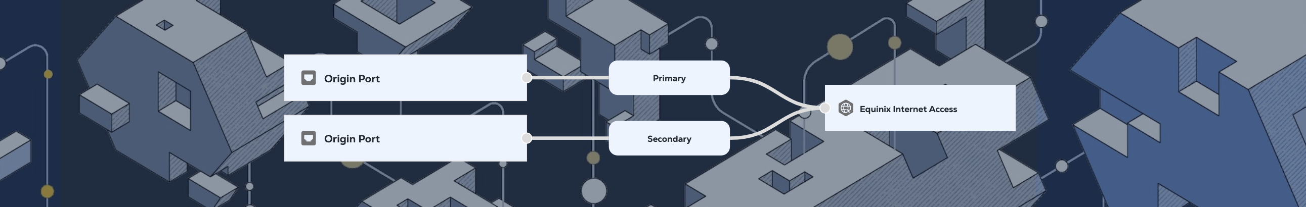

  5. 选择_连接类型_:
    • 冗余连接:同一都会区内的两个专用端口提供冗余连接的单一互联网接入服务。
    • 主要连接:单一互联网接入服务,主要连接至专用端口。

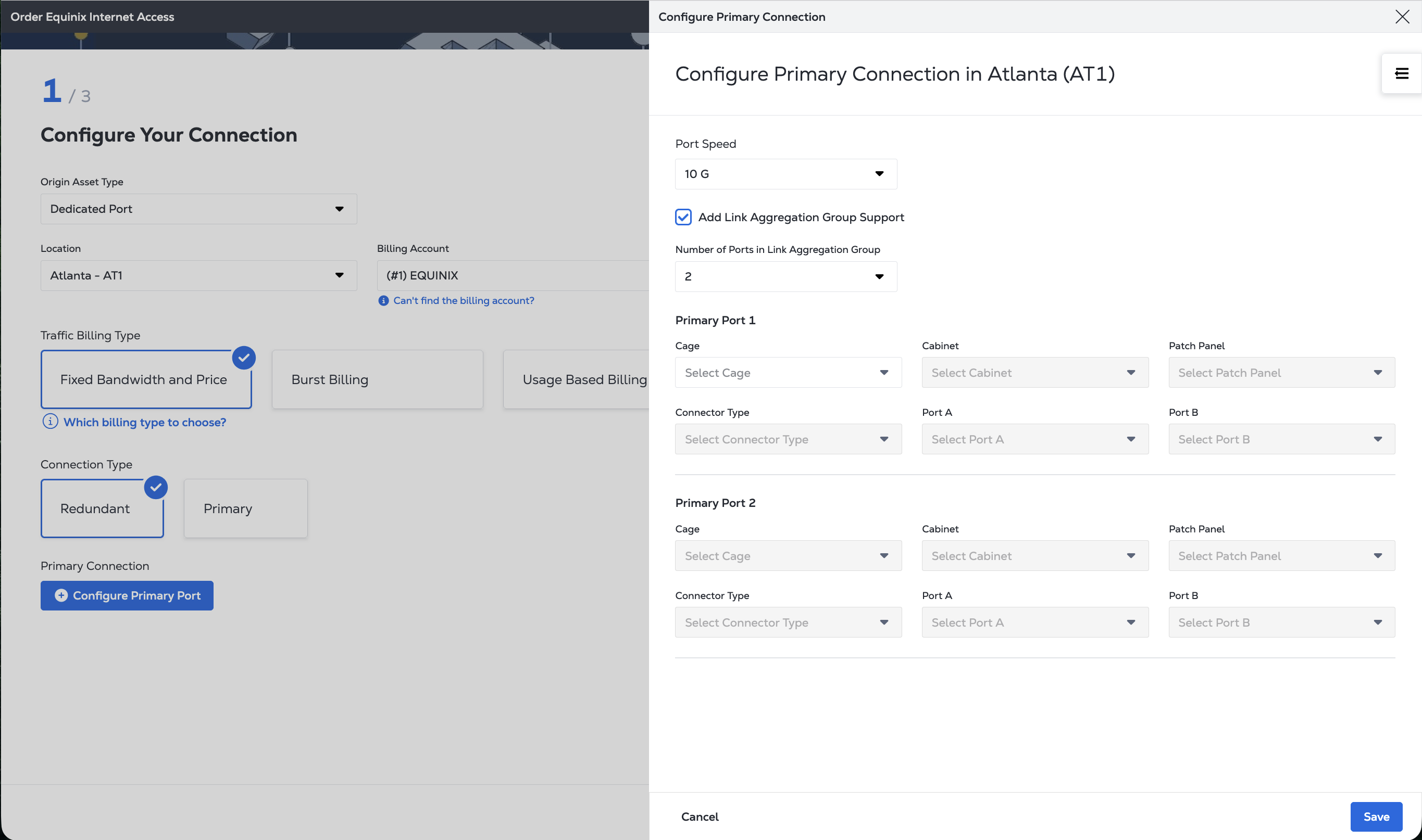

  6. 为主要和/或次要连接分配特定端口。单击配置主要端口。在“配置主要连接”面板中,配置端口属性。
    • 端口速度:1G,10G,100G。
      对于10G端口,请选择是否启用链路聚合组(LAG)支持。LAG将多个物理端口合并为一个逻辑链路,以获得更高的带宽和冗余。选择LAG中的端口数量。
    • 从下拉菜单中选择机笼、机柜、配线架、连接器类型、端口 A 和端口 B。
    单击保存。如果您使用的是冗余连接,请单击配置次要端口并重复该过程。
  7. 选择连接带宽。如果您使用的是_固定带宽和价格_,请从下拉列表中选择带宽。如果您使用的是_扩容开票_,请从下拉列表中选择带宽最低承诺。如果您使用_基于使用情况的计费_,则无需完成此步骤。
  1. 单击下一步。

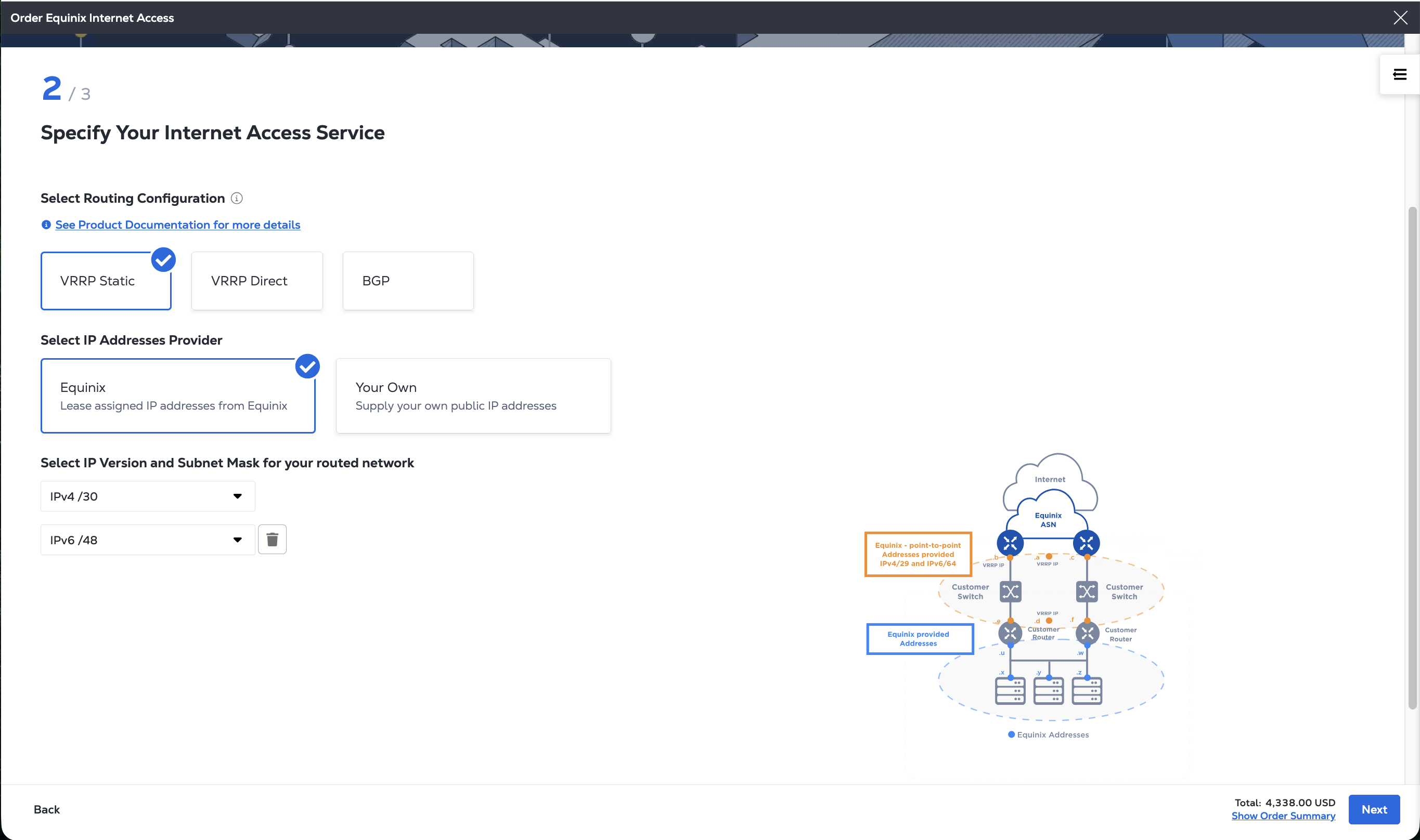

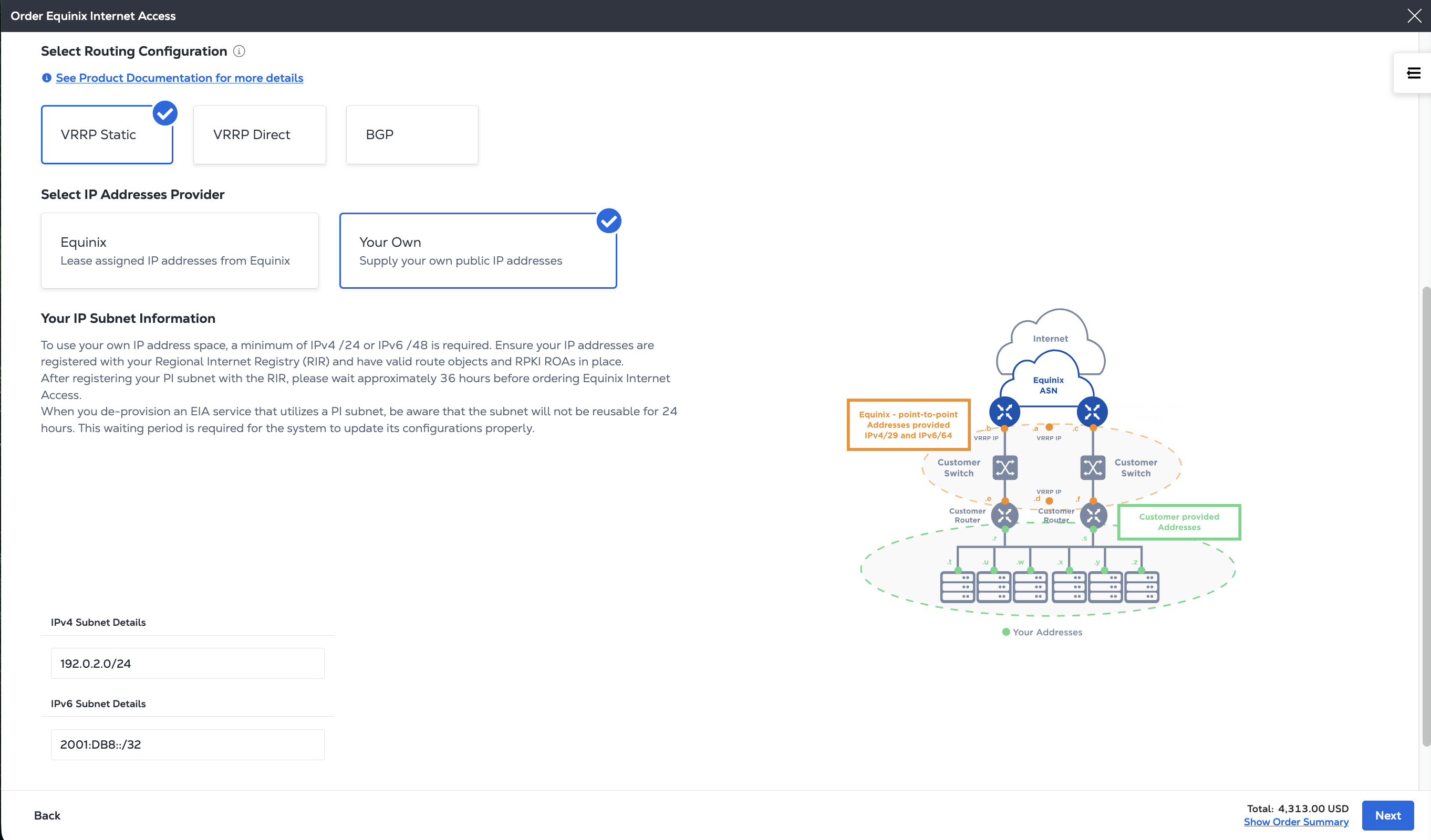

指定您的互联网访问服务​
  1. 选择_路由配置_。
    • 静态路由-静态路由适用于与其他一个或两个网络进行通信的单个网络,您可以手动维护路由表。它也常用于特定用途,例如将流量路由至默认网关,或出于安全或性能原因配置特定路由。有关更多信息,请参阅静态路由。
    • 直接路由-适用于网络中的设备之间直接通信,以及所有设备均连接到同一网段或子网的情况。直接路由不支持混合IP地址。有关更多信息,请参阅直接路由。
    • BGP路由-适用于您想使用BGP管理网络路由的情况。您还需要选择BGP路由策略以及是否使用BGP身份验证。有关更多信息,请参阅BGP路由。
  2. 选择您的 IP 地址提供商并配置 IP 地址和子网。
    • Equinix提供的IP - Equinix向您分配和租赁公有IP地址。如果您没有自己的IP空间或需要快速设置,此选项非常理想。从下拉菜单中选择以下任意组合:
      • 从到的IPv4子网/30``/24。
      • 或的IPv6子网/64``/48。
      要添加子网,请单击**+添加另一**个子网。
      如果您在亚太地区向Equinix租赁IPv4子网,请回答_IP地址请求_问题并提供寻址计划的详细信息。
    • 您自己的IP -您提供自己的公有IP地址范围。此选项最适合已拥有IP块并希望保持控制权的企业。
      • 使用_IPv4子网详细信息_和_IPv6子网详细信息_字段列出_IPv4_,IPv6或两者的子网以继续。
      如果您使用自己的 IP 地址并使用 BGP,请选择 32 位或 16 位私有 ASN 范围。
    有关这些IP地址选项的更多信息,包括如何自带IP的详细信息,请参见IP地址分配页面。
  3. 单击下一步。

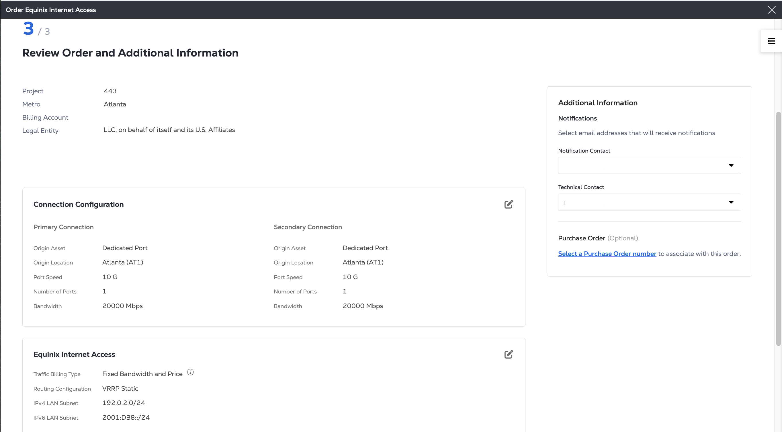

查看订单和其他信息​
  1. 请查看此订单的项目、地铁和结算账户信息。
  2. 查看_连接配置_和_Equinix Internet Access_部分中的信息。
  3. 查看_通知_部分中的电子邮件地址。您最多可以输入12个地址以接收有关此订单的更新。
  4. 要将购买订单(PO)添加到此订单,请单击“购买订单”部分中的“选择购买订单编号”。从有效号码列表中选择PO。如果你的账单账户需要一个PO(也称为带PO的账户),你必须完成这个步骤。

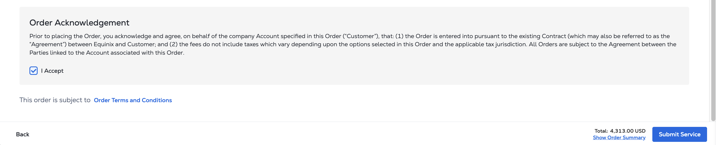

提交​
  1. 要查看此订单的条款,请单击查看条款和条件。
  2. 阅读“订单确认”部分中的文本。单击我接受。
  3. 单击提交服务。
下单后,您可以在“订单和工单历史记录”中跟踪订单进度。端口配置完毕并激活服务后,即可在“_安装库”_中查看。有关更多信息,请参阅管理专用端口服务。
