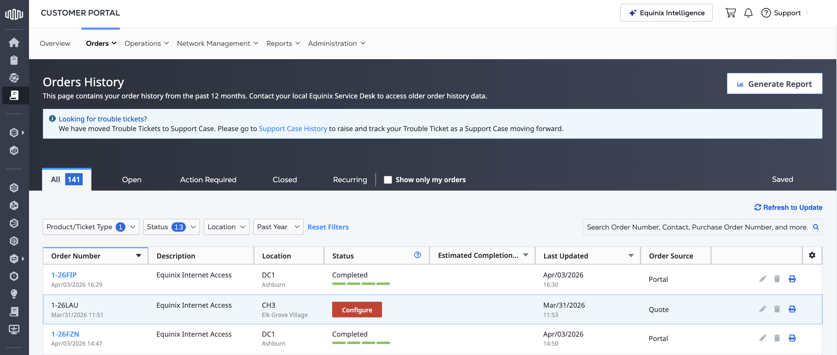

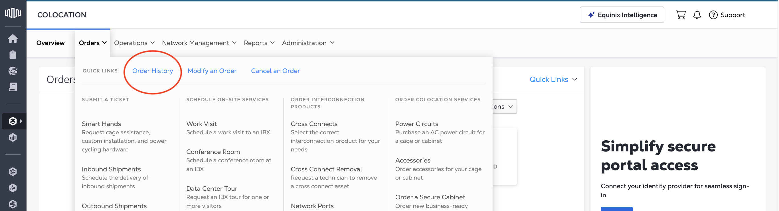

要从客户门户访问订单:
  1. 登录客户门户网站。
  2. 在_Colocation控制面板_中,单击_订单_,然后单击_订单_历史记录。

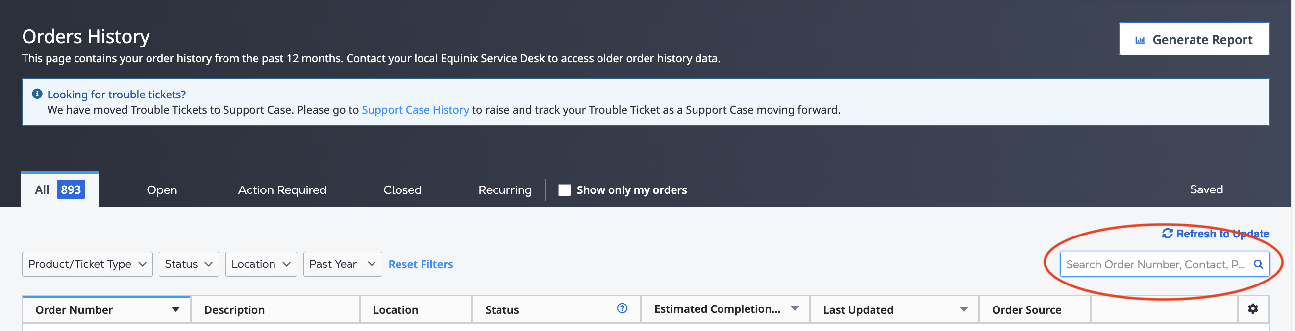

  3. 在“订单历史记录”表中搜索订单号。
    您还可以使用筛选器仅显示“Equinix Fabric”订单。

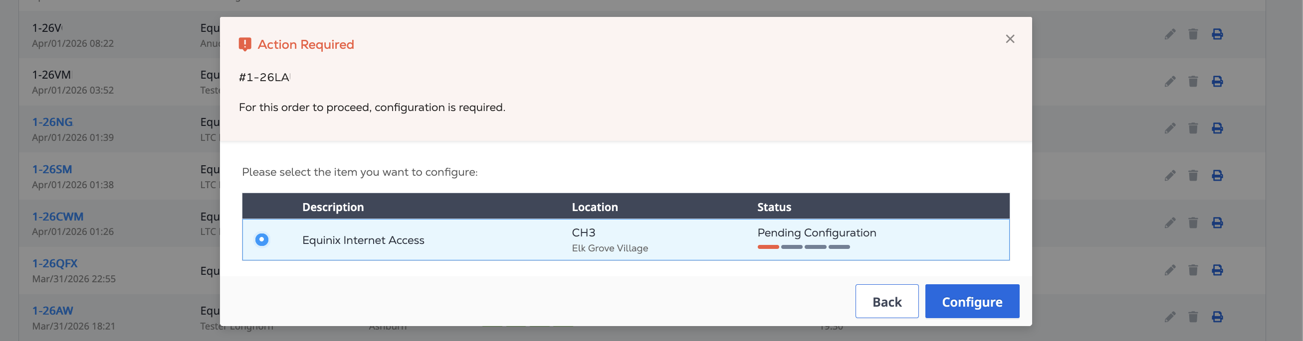

  4. 找到订单后,请将鼠标悬停在状态上Action Required,直至其更改为“配置”。单击配置。
  5. 从要配置的订单中选择Internet访问服务,然后单击配置。

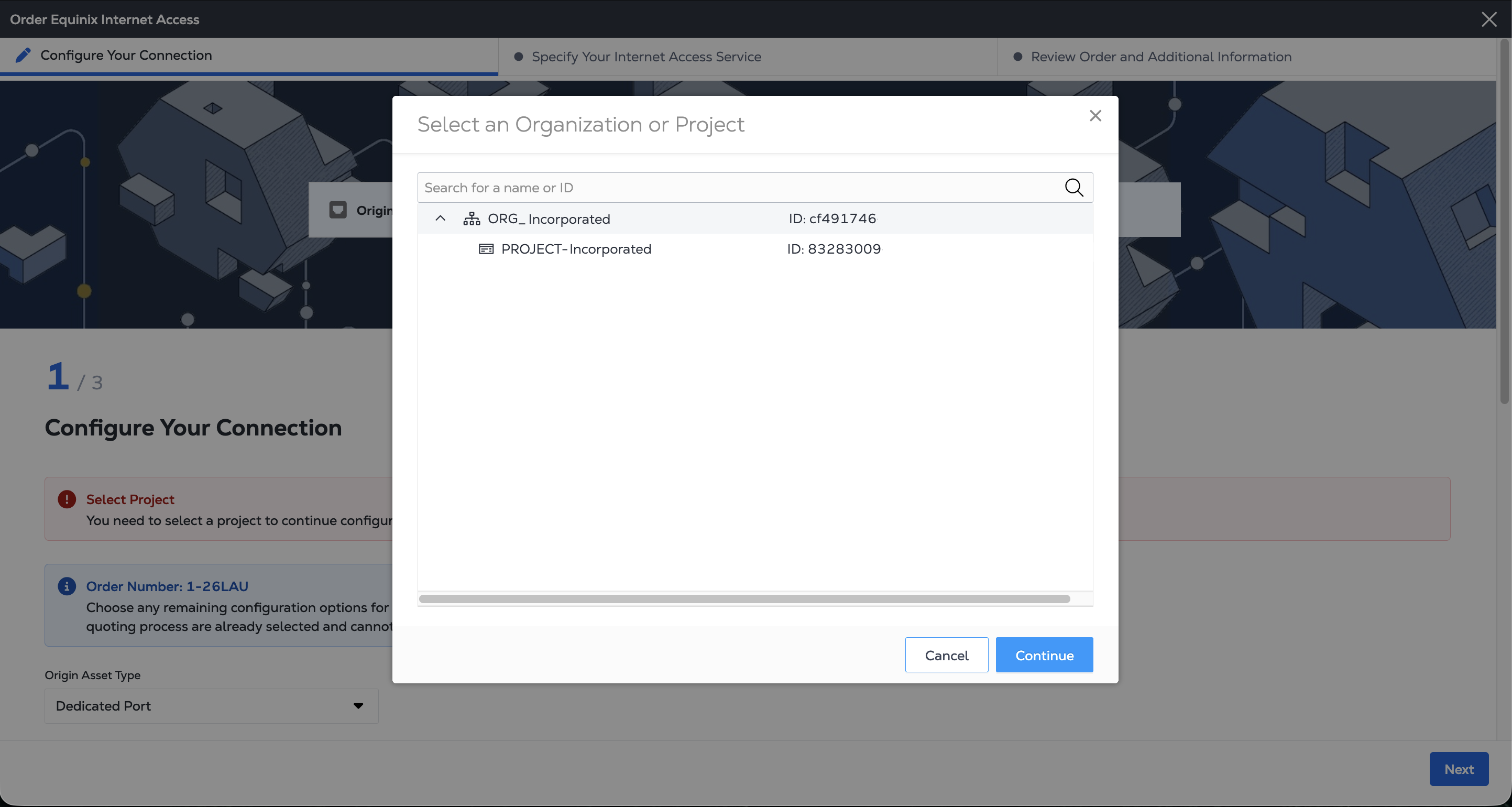

  1. 选择要在其中创建服务的项目,然后单击下一步。

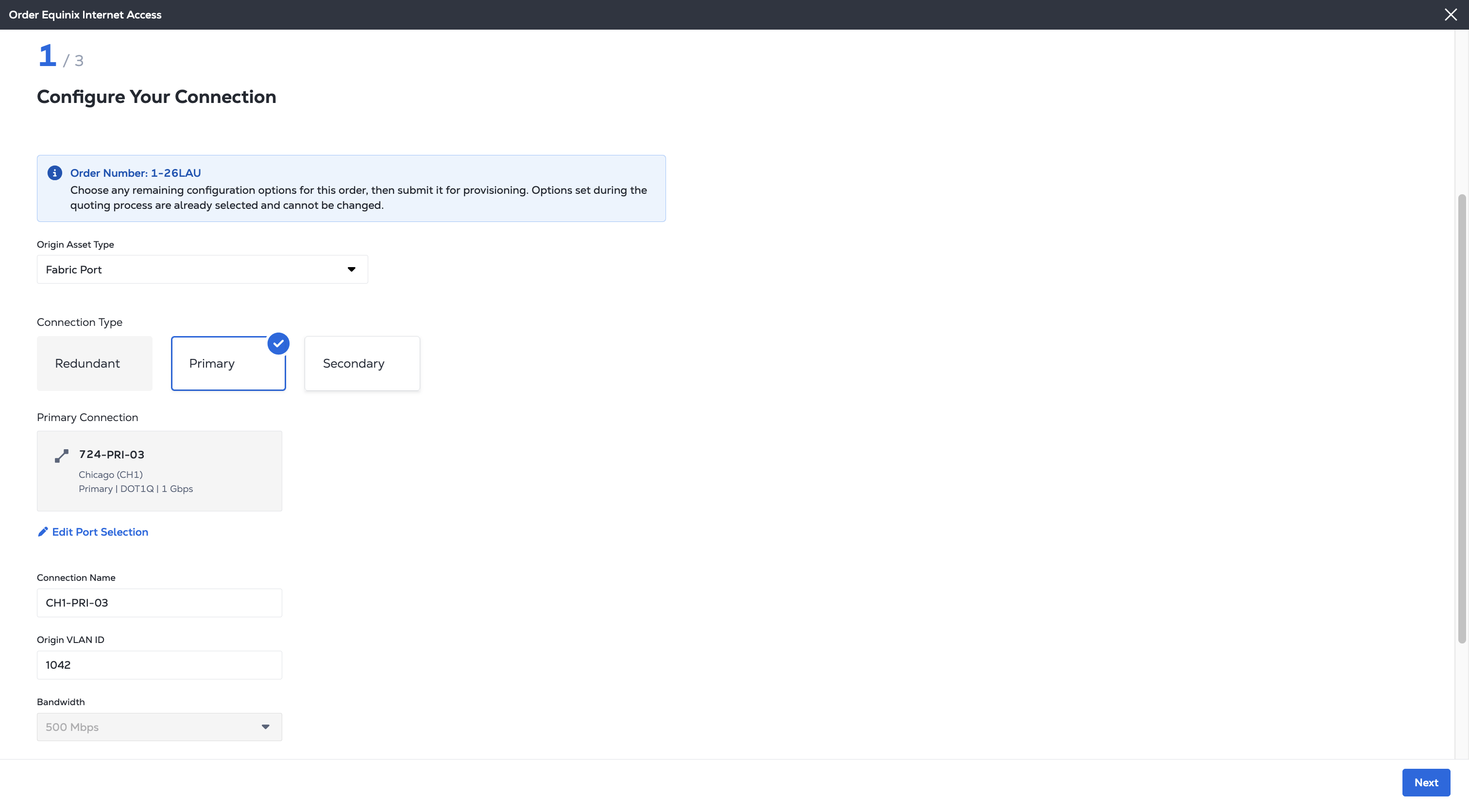

  2. 在“配置您的连接”页面上,选择“源资产类型”下拉列表。
    • Fabric端口-选择用于互联网接入服务的端口。输入_连接名称_和_源VLAN ID_。
    • 虚拟设备-选择用于互联网接入服务的设备。输入_连接名称_并选择要使用的设备接口。
    • 端口-选择端口的IBX位置,并配置端口速度,机笼,机柜,配线架,连接器类型,端口A和端口B。输入_连接名称_和_源VLAN ID_。
    如果您的报价单中指定了冗余连接,请对两个光纤通道端口、两个虚拟设备连接或两个专用端口重复此过程。

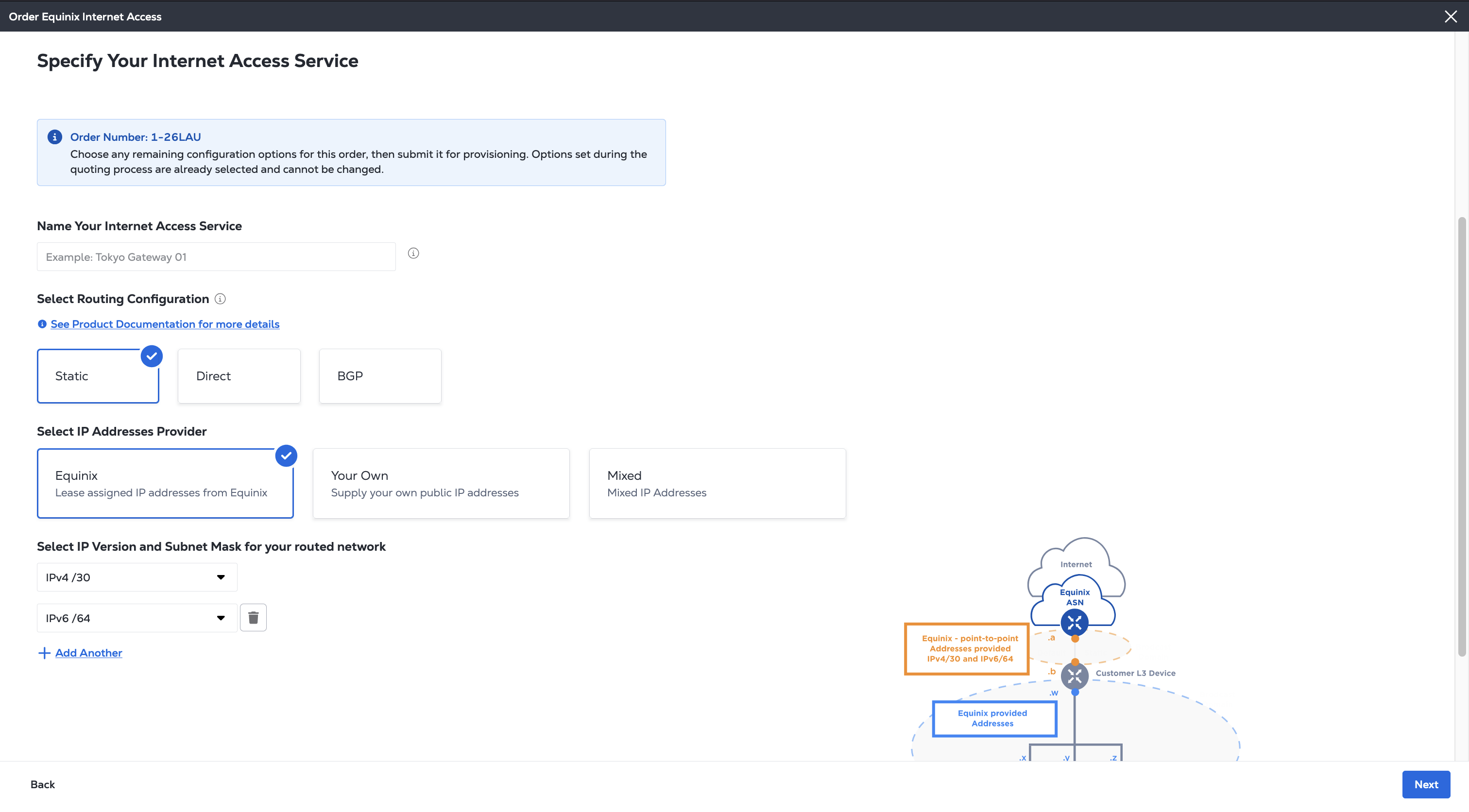

  4. 在“指定您的互联网访问服务”页面上,为您的服务选择任何其余配置选项。
    • 路由配置-在静态路由,直接路由或BGP路由配置中选择。
    • IP地址提供商-在Equinix提供的IP地址或使用您自己的IP地址之间进行选择。**有关这些IP地址选项的更多信息,包括如何自带IP的详细信息,请参见IP地址分配页面。**混合IP地址在专用端口上不可用。
    注意
    IP 地址费用不包含在您的报价中,会出现在您的月度账单上。
