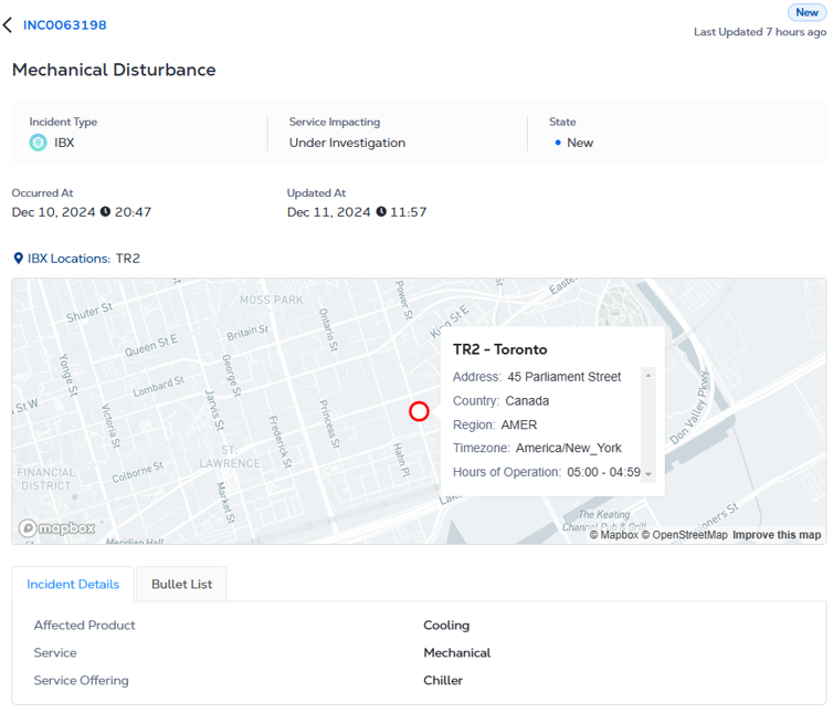

事件详情
单击“最新事件”部分或_“地理位置”视图_中的事件,以打开“事件详细信息”。查看事件标题,类型,影响服务的状态,时间戳和位置数据等信息。查看事件详情和项目符号列表以获取其他信息,并查看与事件关联的资产。
事件详情
点击_事件列表_或健康卡片中的事件标题,也可以访问此视图。
事件详情屏幕显示:
  • 服务影响 - Equinix 提供的服务是否受到事件的影响(是或否)。
  • 状态 - 事件的当前状态(新、已更新或已解决)。
  • 发生时间——事件发生的日期/时间。
  • 更新于 - 事件更新的日期/时间。
  • 已解决 - 事件解决的日期/时间。
  • 事件类型 - 事件类型(IBX、网络、ESH 或安全)。
  • 事件编号 - 事件的唯一 ID。
  • 受影响的产品包括Equinix Connect、 Internet Exchange、 Metro Connect、 Colocation、 Equinix Precision Time等。
  • IBX位置 - 受影响的数据中心站点。
  • 服务-(仅限IBX事件)电气,机械,Cross Connect或网点。
  • 服务提供-(仅限IBX事件),例如机笼编号或其他资产ID。
  • 受影响的资产和账户-受事件影响的客户的账号和名称。要查找特定名称或号码,请使用搜索BOX。要对列表进行排序,请单击列标题。

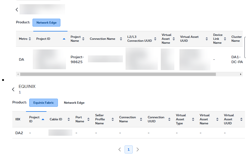

受影响的资产​
资产部分显示特定事件受影响的所有资产。本部分提供的详细信息可能因产品类型而异。
受影响的资产部分

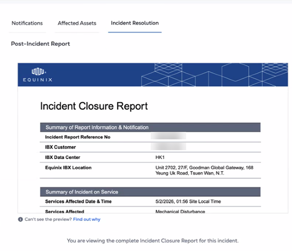

关闭报告​
关闭报告提供事件的解决详情,包括已识别的根本原因,其影响以及建议或已采取的纠正措施。直接从Equinix服务洞察(ESI)查看和下载关闭报告。
事件结束报告示例
注意
事件解决后大约一个工作日才会显示关闭报告和PIR请求。
提示
将鼠标悬停在关闭报告上以查看或下载。

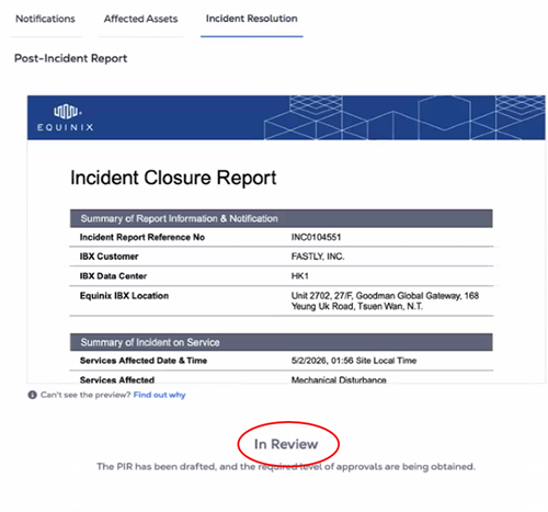

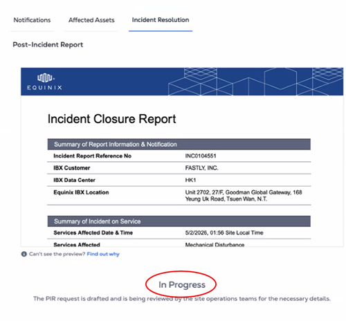

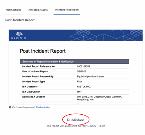

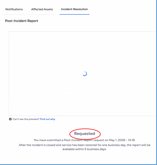

索取事故后报告(PIR),以获取更详细的客户特定报告。PIR团队开始处理请求后,PIR进入下一阶段。以下阶段概述了PIR生命周期,从请求提交到Equinix服务洞察(ESI)中的最终发布。
  • 请求–已请求PIR并等待PIR流程启动。 突出显示事件后报告状态的“事件解决方案”选项卡
  • 进行中–被动红外线准备正在进行中。 突出显示事件后报告状态的“事件解决方案”选项卡
  • 审核中–PIR正在完成审批流程。 “事件解决方案”选项卡,其中突出显示“审核”中的“事件后报告”状态
  • 已发布–PIR已完成并在ESI中发布,以供客户访问。 "事件解决方案"选项卡,其中突出显示了事件后报告状态
  • 已取消–被动红外线请求已取消。
最终的PIR将在提交请求后五个工作日内在ESI中公布。
