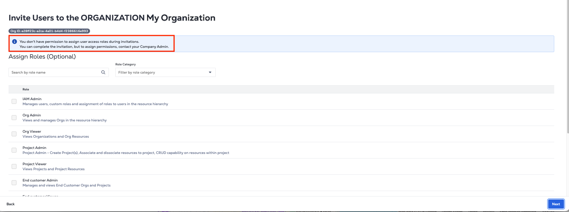

拥有IBX管理员角色的用户可以访问IAM门户网站并邀请用户加入组织。但是,IBX管理员无法在邀请过程中分配角色或权限。只有IAM管理员和Equinix公司管理员才能在创建邀请时分配角色。

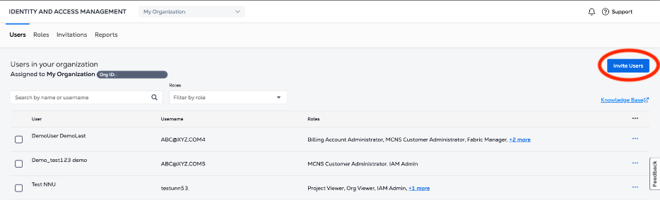

  1. 以IAM管理员,IBX管理员或Equinix公司管理员的身份登录客户门户网站并访问IAM。

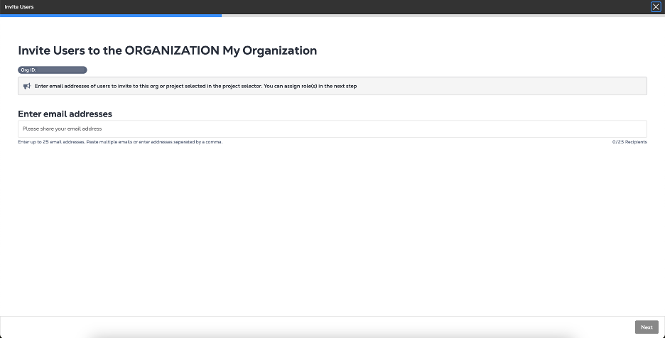

  2. 在“用户_或_邀请”选项卡上,单击“邀请用户”。
  3. 输入您邀请加入组织的用户的电子邮件地址,然后单击下一步。
    注意
    您最多可以邀请 25 位用户。

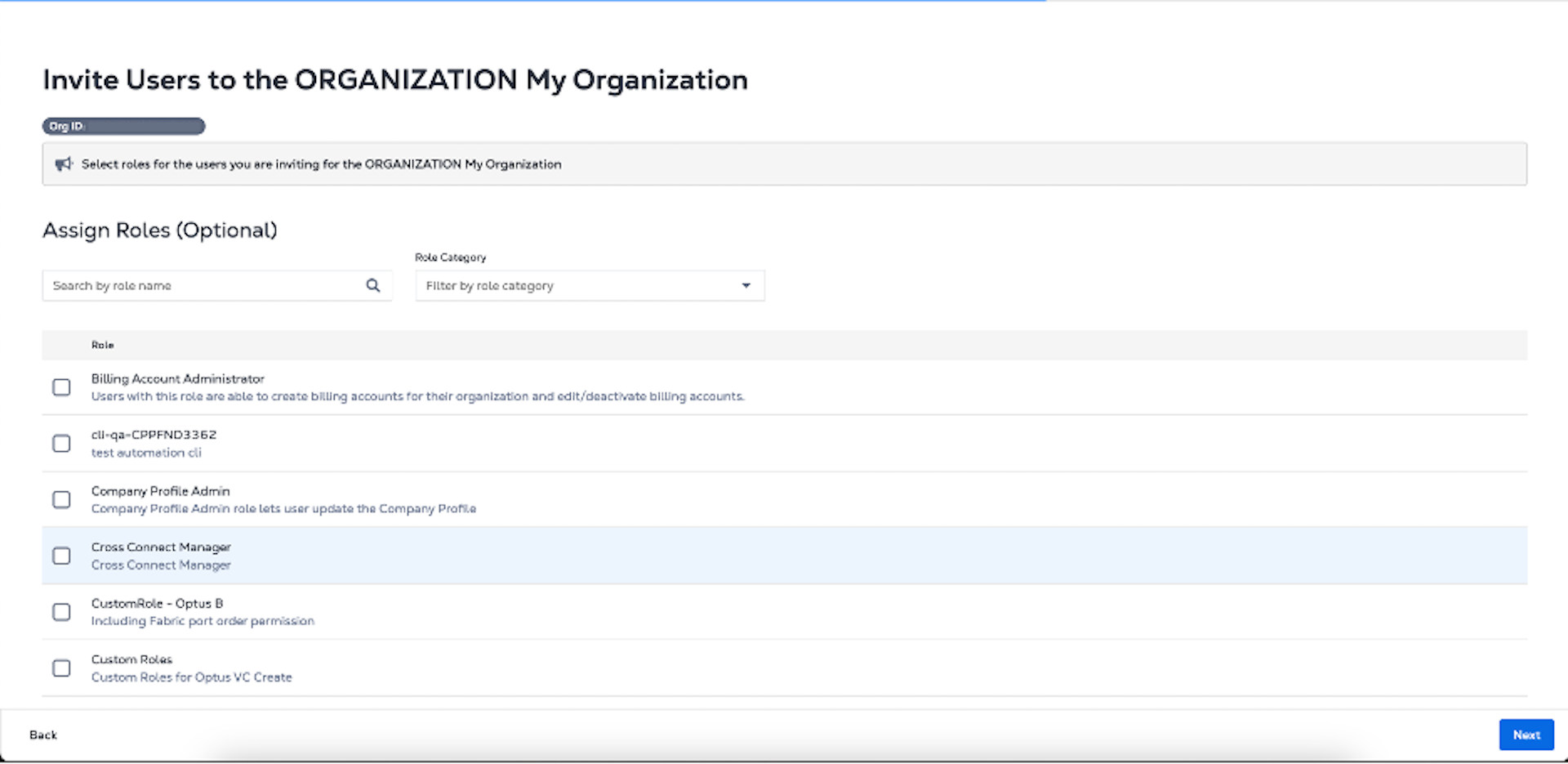

  4. (可选)为用户分配角色,然后单击下一步。
    • 如果您已以IBX管理员身份登录,则可以邀请用户,但无法在邀请过程中分配角色。角色必须稍后由IAM管理员或Equinix公司管理员分配。

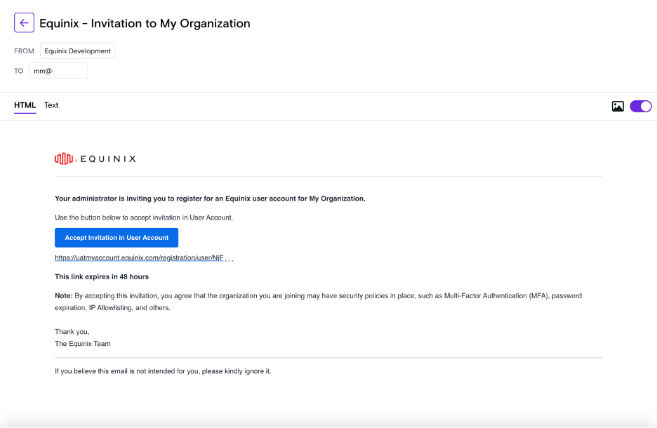

  5. 查看用户,电子邮件地址和角色(如果已分配),然后单击提交。

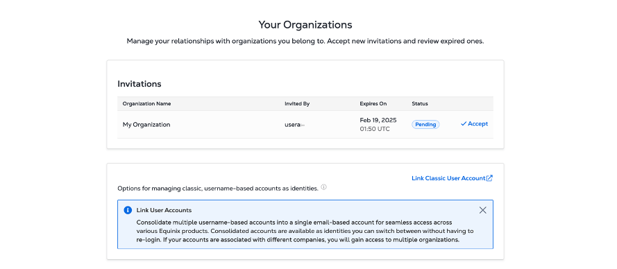

    • 用户将收到一封电子邮件,其中包含_用户账户_中接受邀请的链接。
    • 如果用户还没有Equinix用户账户,则必须创建一个账户。创建账户后,他们可以从账户页面登录并接受邀请。
    • 用户接受邀请后,即可登录客户门户网站并根据分配给其的角色执行操作。

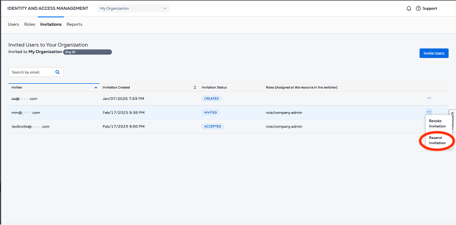

管理邀请​
您可以从IAM门户网站的_邀请_选项卡管理您的_邀请_。它显示您的所有受邀用户,为其分配的角色(如果有)以及邀请的状态。
可能的邀请函雕像有:
  • 已创建
  • 已邀请 - 已向用户发送电子邮件,邀请其加入组织。
  • 已接受 - 用户已接受加入组织的邀请。
  • 已过期-如果用户在48小时内未接受邀请,邀请将过期。您可以重新邀请该用户。

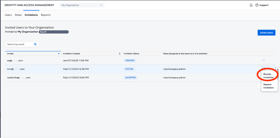

要重新发送邀请,请单击用户电子邮件地址旁边的选项菜单。单击_重新发送邀请_。
要取消邀请,请单击用户电子邮件地址旁边的选项菜单。单击_撤销邀请_。
