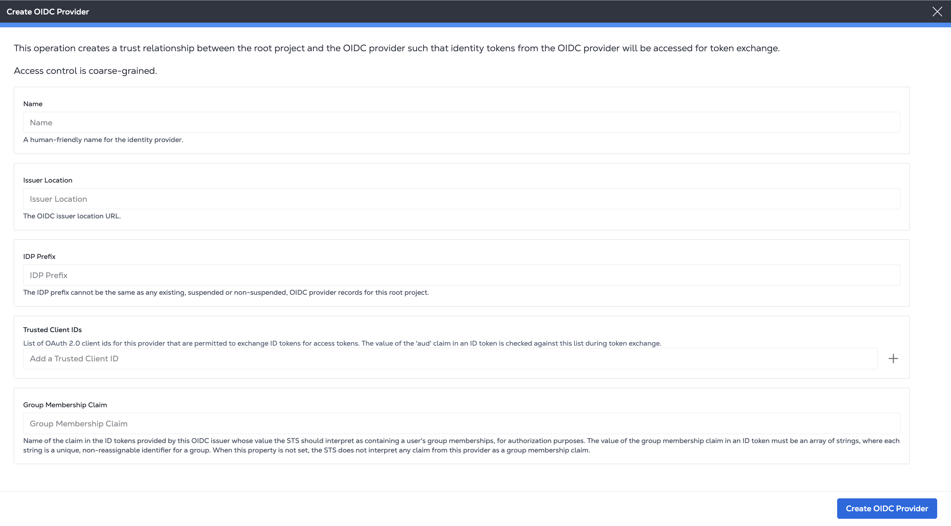

创建 OIDC 提供程序
使用客户门户网站或Equinix API在Equinix中创建OIDC提供商。您必须是公司管理员。
- Portal
- API

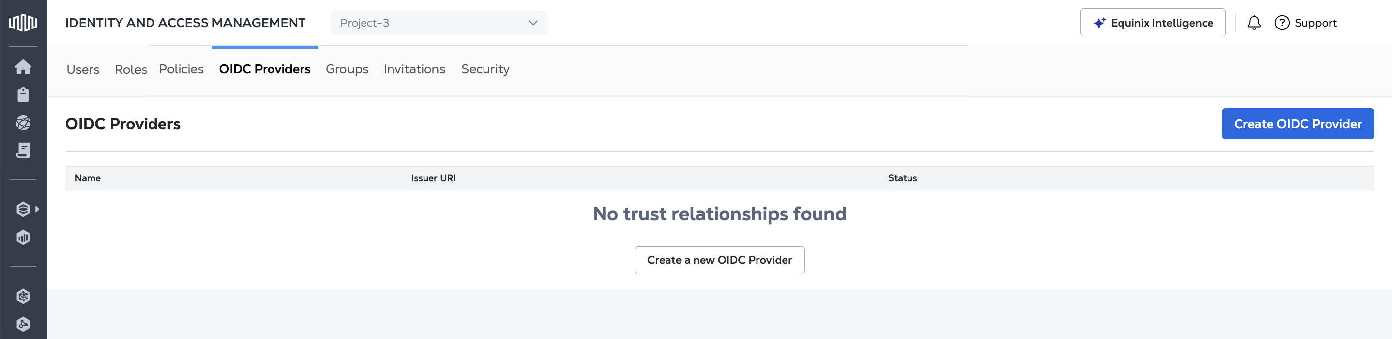

登录客户门户网站-->身份和访问管理。
打开_OIDC提供商_选项卡。
单击创建OIDC提供商。
在“创建OIDC提供商”页面上,提供:
- 提供者的名称
- 您的 OIDC 发行方位置 URL
- IDP 前缀,用于为身份提供商创建唯一标识符。
- 允许交换身份令牌的受信任客户端IDS。在字段中输入ID,然后单击**+**。
- 团体成员资格申请(可选)。
单击创建OIDC提供商。
