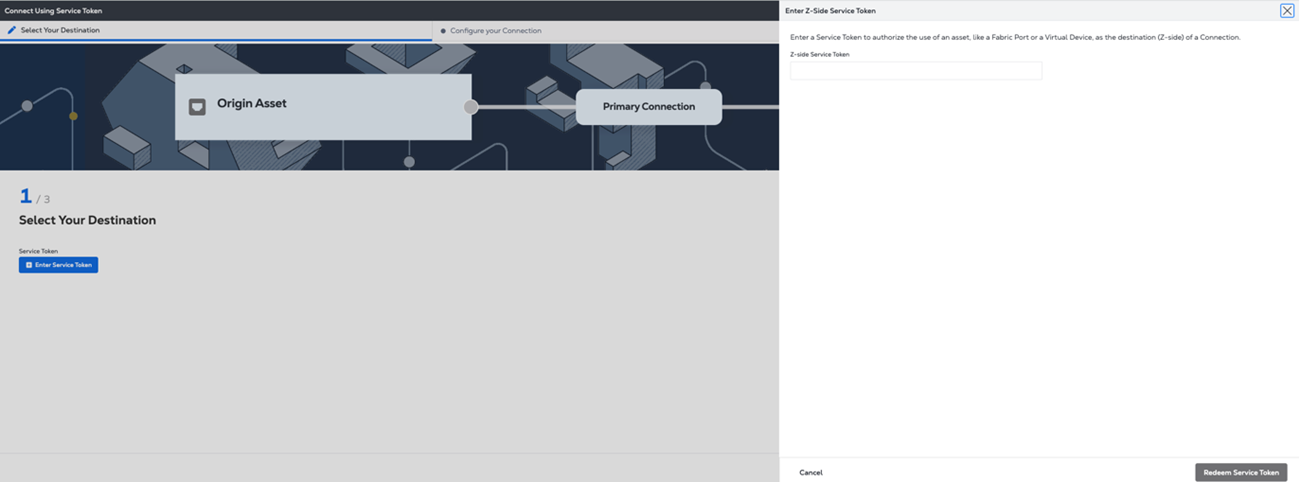

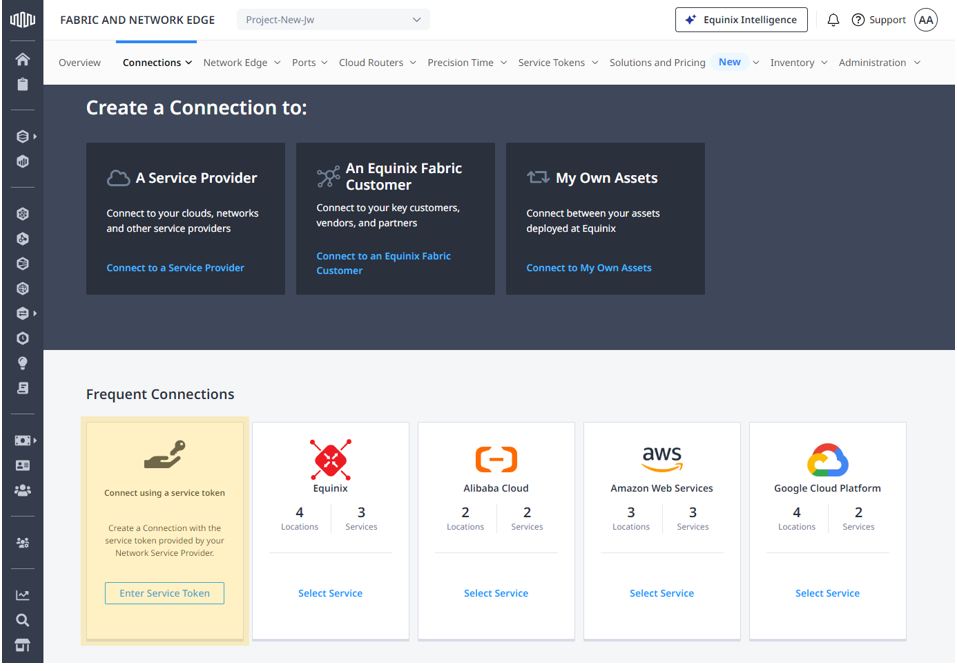

  1. 登录客户门户网站> Fabric控制面板。
  2. 从_连接_菜单中,选择创建连接。

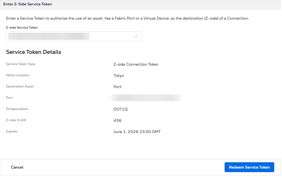

  3. 在“使用服务令牌连接”卡上,单击“输入服务令牌”。
  4. 输入Z端服务令牌。验证_服务令牌详细信息_是否正确,然后单击兑换服务令牌。

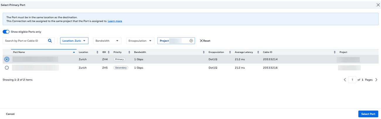

端口​
  1. 在_源资产类型_部分中,选择端口。
  2. 选择端口并单击选择端口。

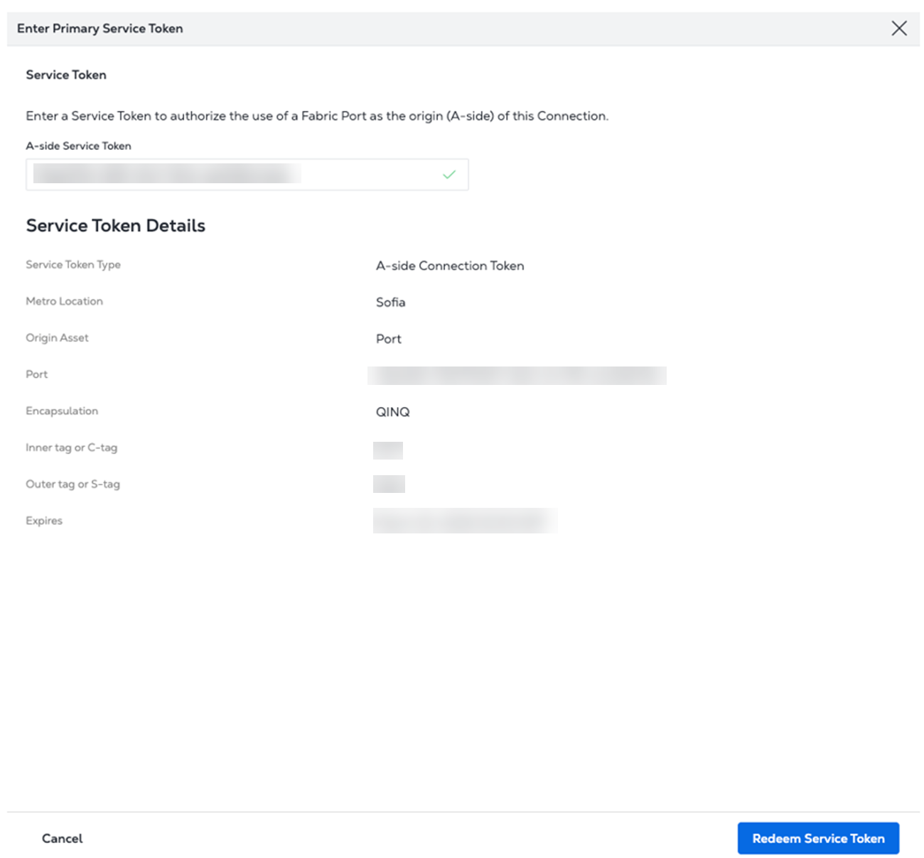

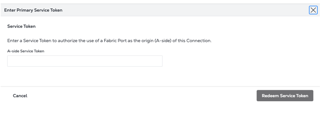

服务令牌​
  1. 在_源资产类型_部分中,选择服务令牌。
  2. 输入您的A侧服务令牌,然后单击兑换服务令牌。
  1. 验证令牌信息,然后单击兑换服务令牌。

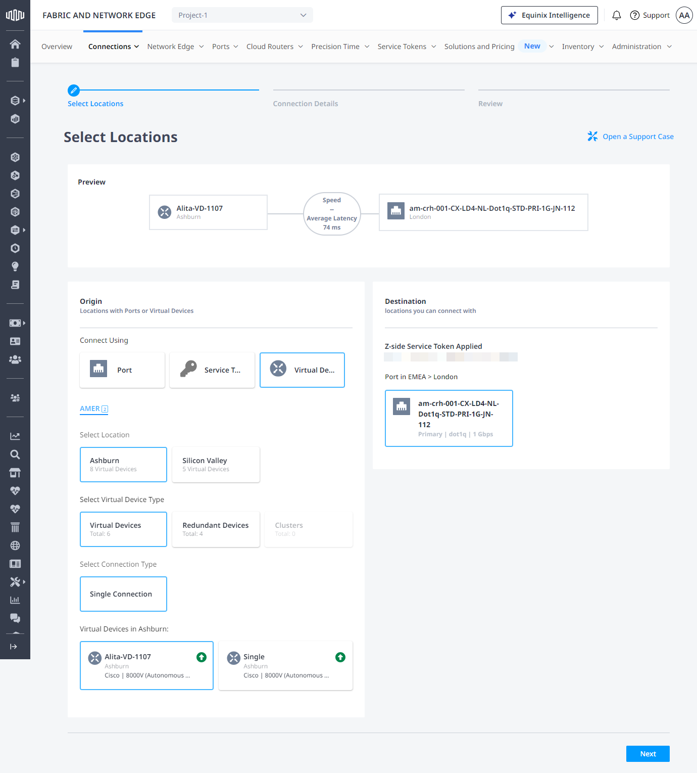

虚拟设备​
  1. 在_连接方式_部分中,单击虚拟设备。
  2. 选择网点。

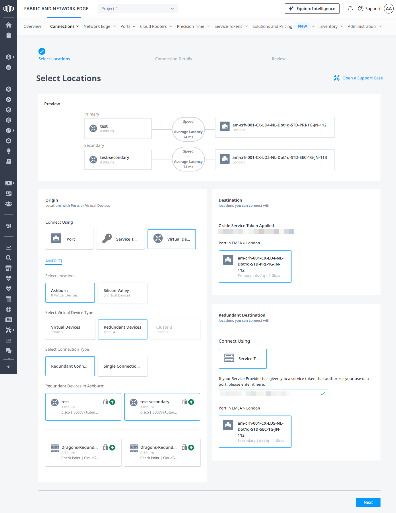

  3. 选择虚拟设备类型。您可以使用两个独立的Z端服务令牌从冗余虚拟设备创建一对连接。如果要兑换单个z端令牌并从单个虚拟设备进行连接,请选择_虚拟设备_。如果您要兑换两个z端令牌并连接到冗余虚拟设备,请选择_冗余设备_。
  4. 选择连接类型。如果您使用冗余设备,请选择“冗余连接”。
  5. 选择虚拟设备实例。
  6. (可选)如果您使用冗余设备,请在“_冗余目标”_部分输入次要Z端服务令牌。服务令牌为冗余虚拟设备提供可用目标。
  7. 单击下一步。

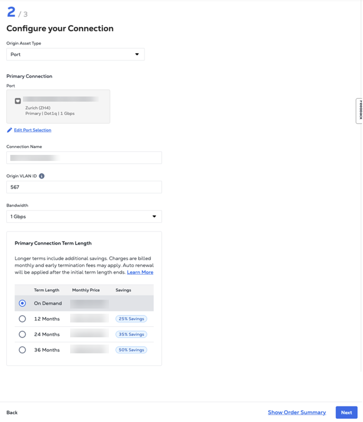

连接详情​
在“配置您的连接”页面上:
  1. 请输入连接名称。
  2. (可选)输入VLAN ID。
  3. 选择连接带宽。
  4. 选择连接的期限。
  5. 单击下一步。

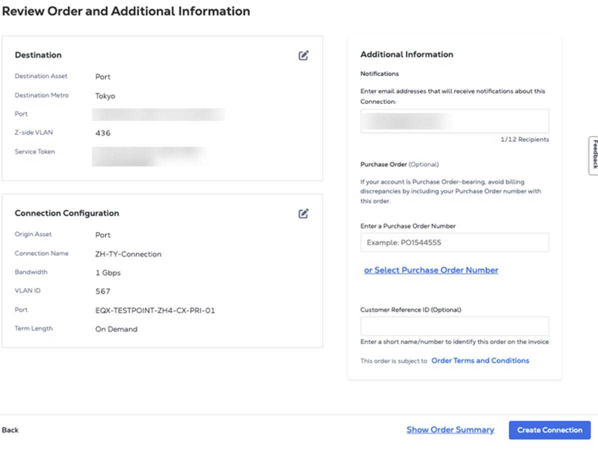

审核并提交​
如有必要,请查看订单并添加其他电子邮件地址(可选)以用于通知,购买订单(可选)或客户参考ID (可选),然后单击“创建连接”。
