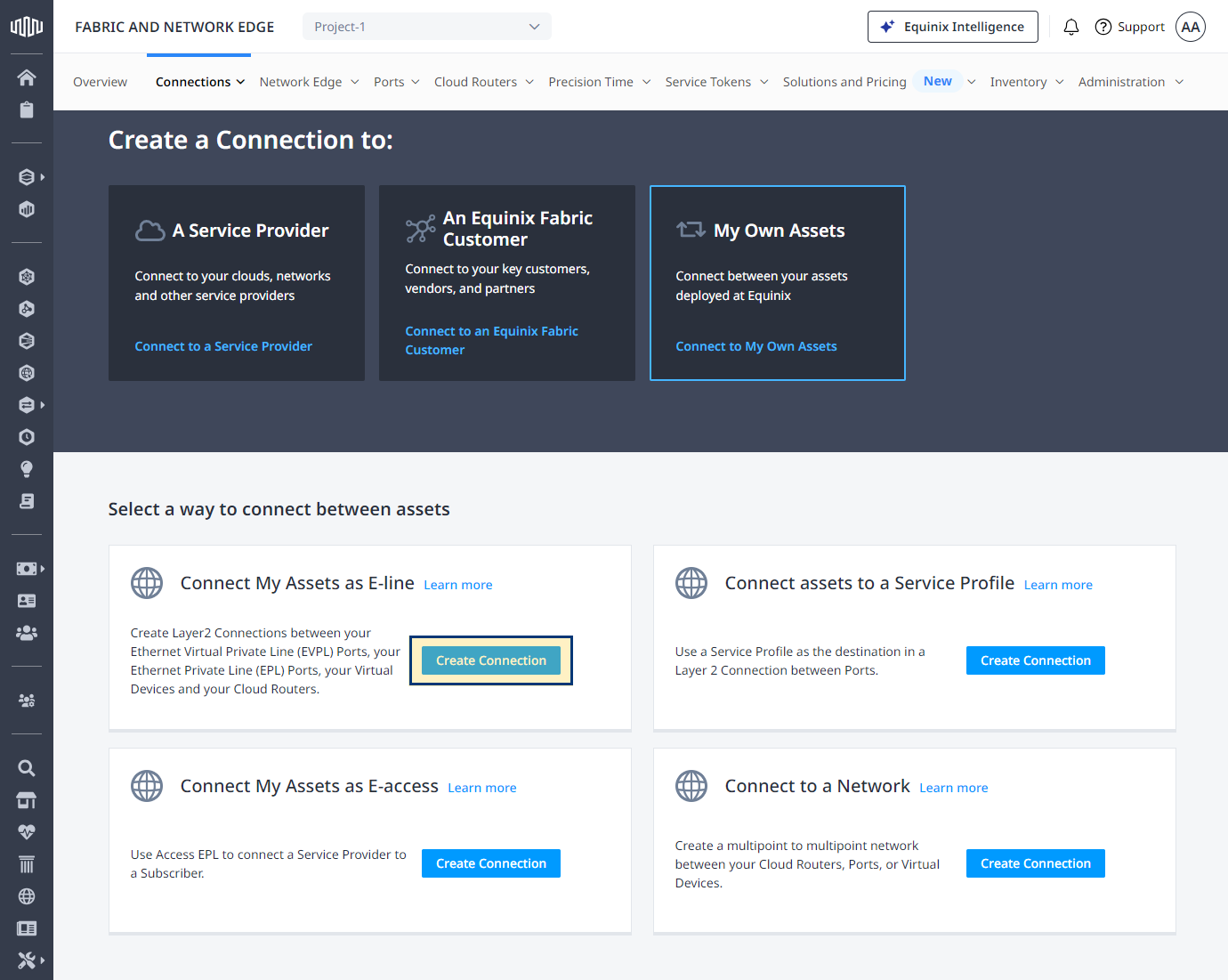

选择自己的资产作为目的地
在_“建立连接:_ 我自己的资产”下。在_将我的资产连接为E线路_卡,单击创建连接。

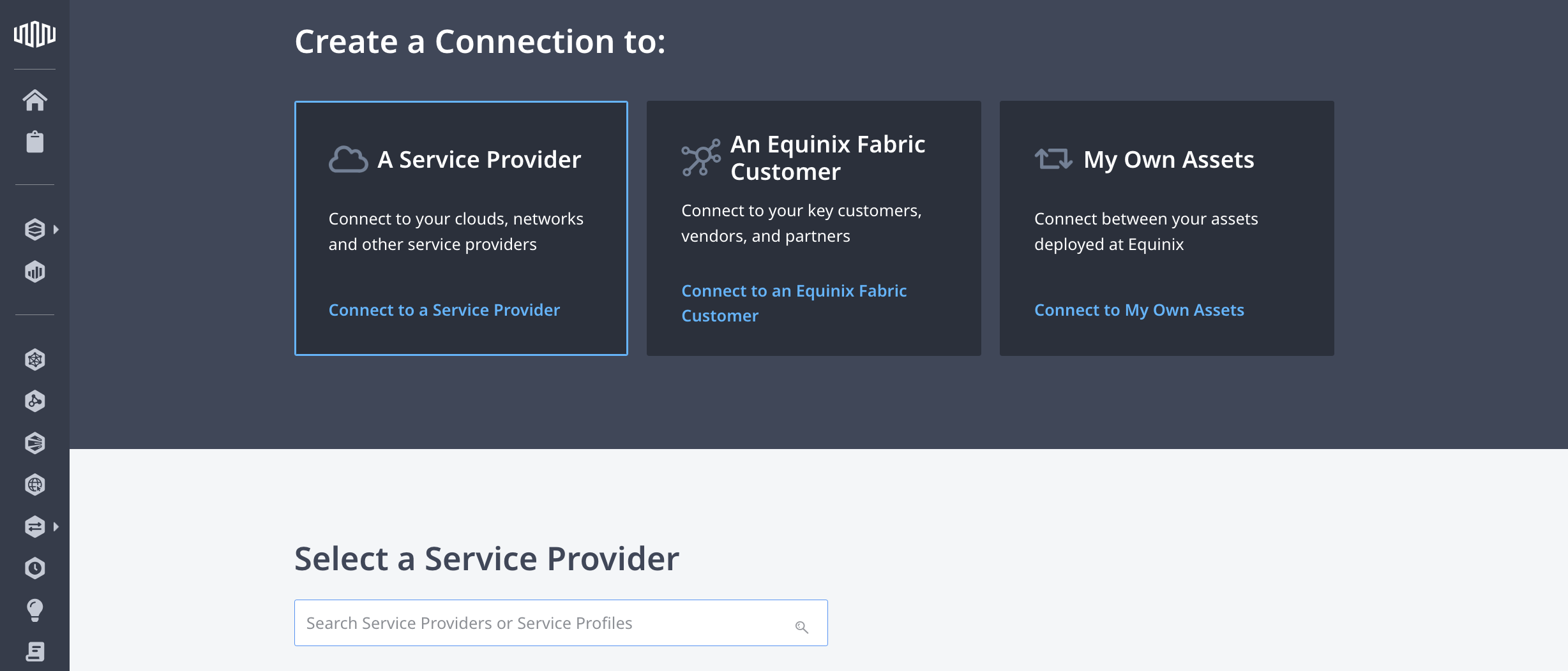

选择服务提供商作为目的地
在_“建立连接至:选择_服务提供商”下方。搜索要连接的服务提供商或其他Equinix Fabric客户,单击_选择服务_,然后单击创建连接。

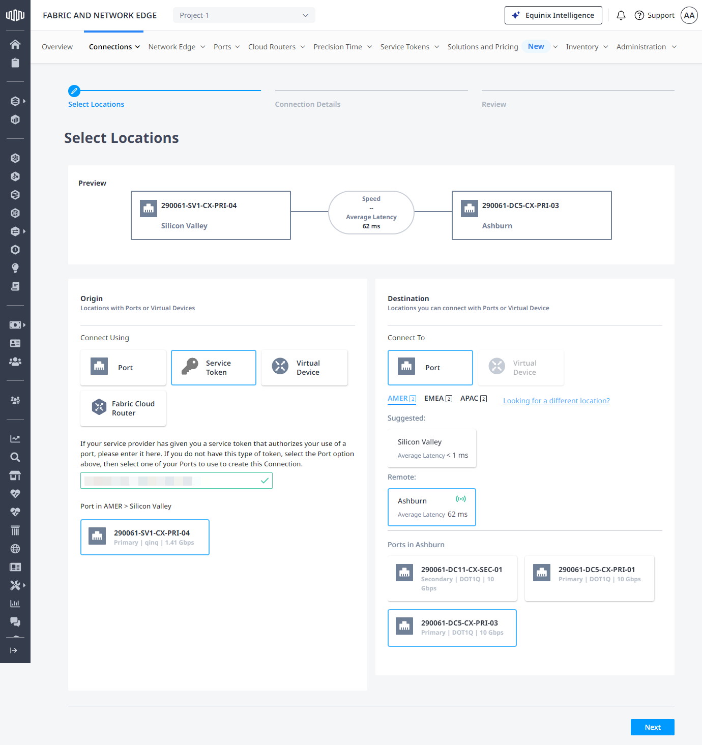

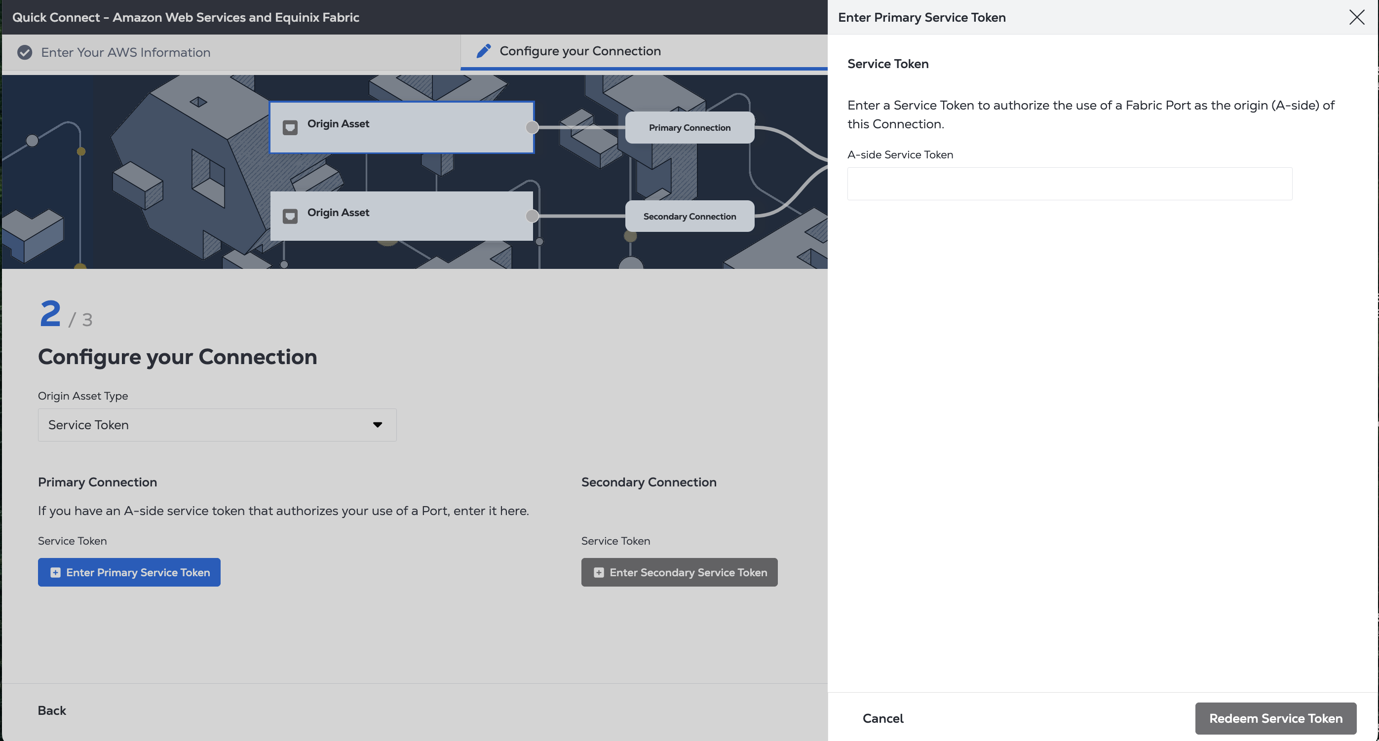

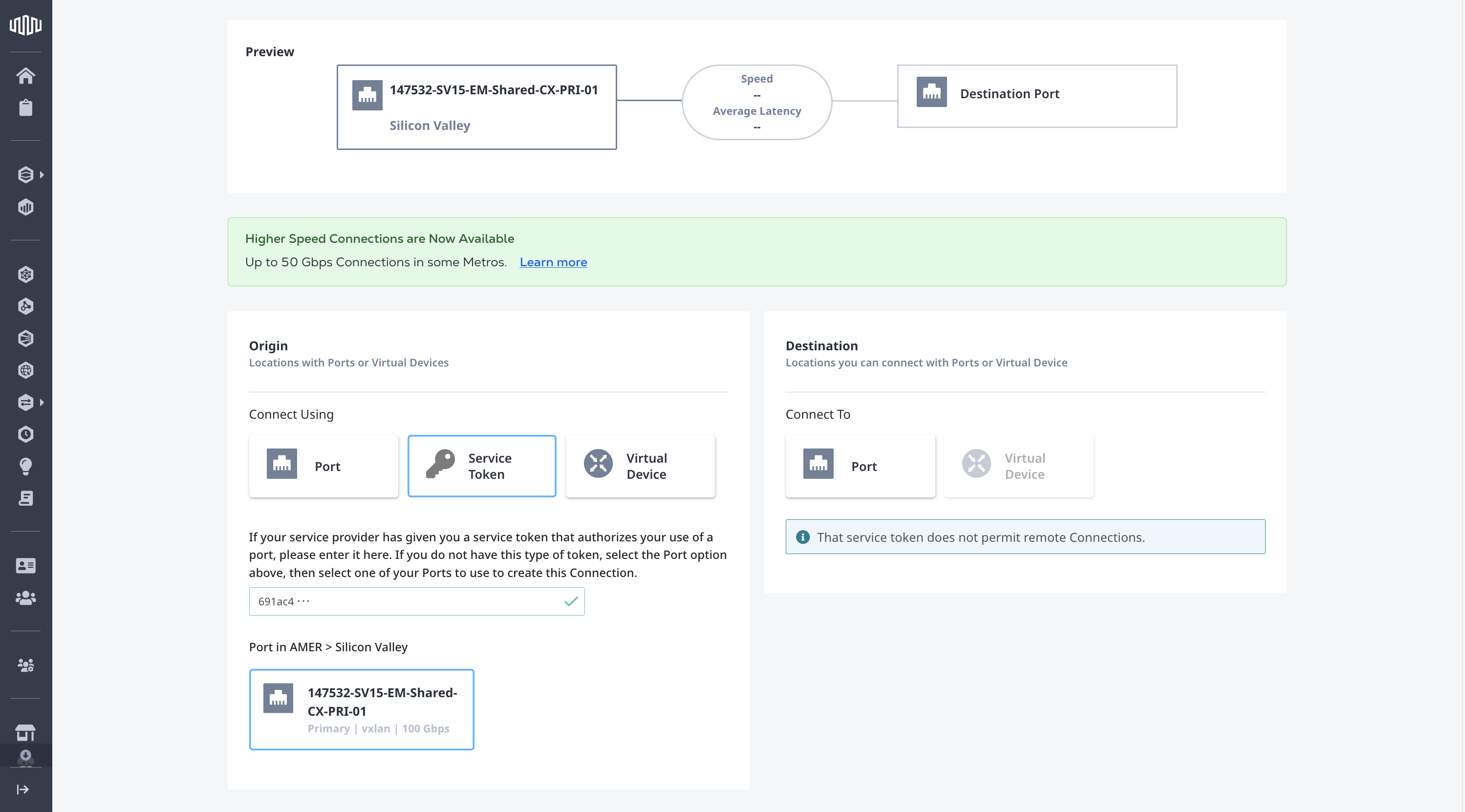

如果您要连接到自己的资产,请在_源的__连接方式_部分单击服务令牌。在字段中输入A端服务令牌。服务令牌提供连接的源信息。

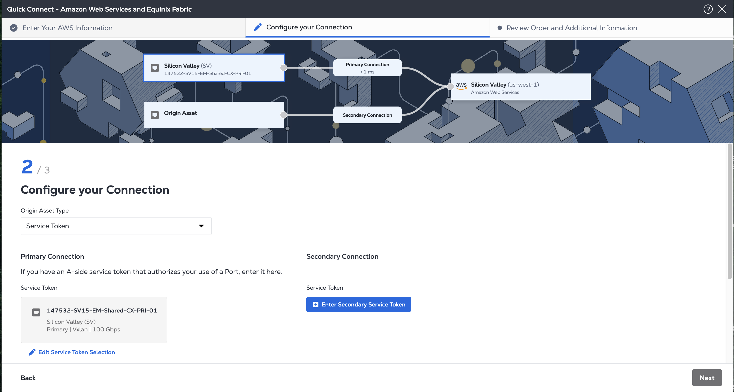

如果您要连接到服务提供商,请从_源资产类型_下拉列表中选择服务令牌。输入您的A侧服务令牌,验证信息是否正确,然后单击兑换服务令牌
在兑换令牌后,您的目标选项将根据A端服务令牌进行筛选。使用E-Line或连接至服务提供商,完成连接我的资产的其余连接配置流程
连接到您自己的端口配置的示例:
服务提供商配置连接示例:
