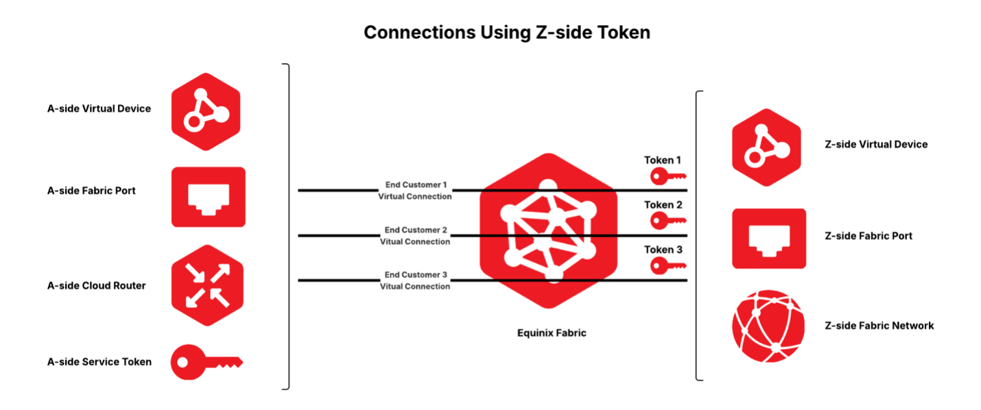

创建 Z 端服务令牌
Z端服务令牌是允许Equinix Fabric上的其他客户与您建立连接的唯一密钥。
您可以为以下资产类型创建Z端令牌:
- Fabric端口(EVPL和EPL类型)
- Network Edge虚拟设备
- 多点网络- E - LAN,E - Tree和E - Access。
Z端服务令牌创建并与其他客户共享后,他们可以兑换令牌,以便与预定义为目标的资产建立连接。
创建虚拟连接后,兑换Z端令牌的客户(源A侧资产的所有者)将为虚拟连接收取费用。Z端服务令牌还可用于允许贵组织内在其他项目中拥有资产的其他用户连接到项目中的资产。

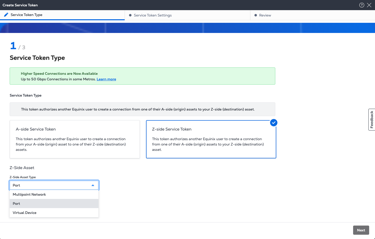

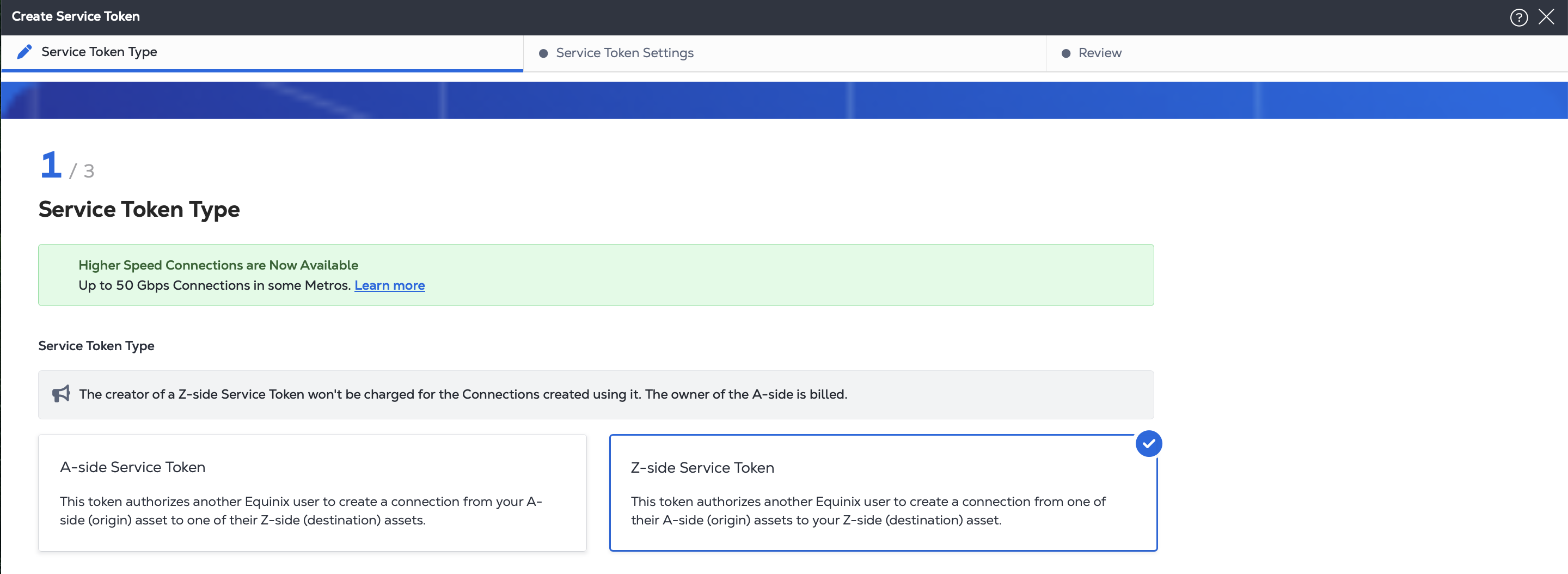

登录客户门户网站并导航至_Fabric控制面板_。
从_服务令牌_菜单中,选择创建服务令牌。
在“服务令牌类型”部分中,选择Z端服务令牌。

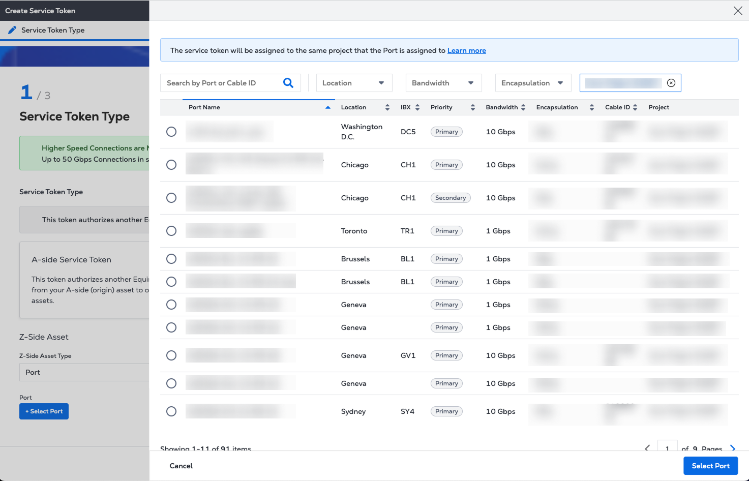

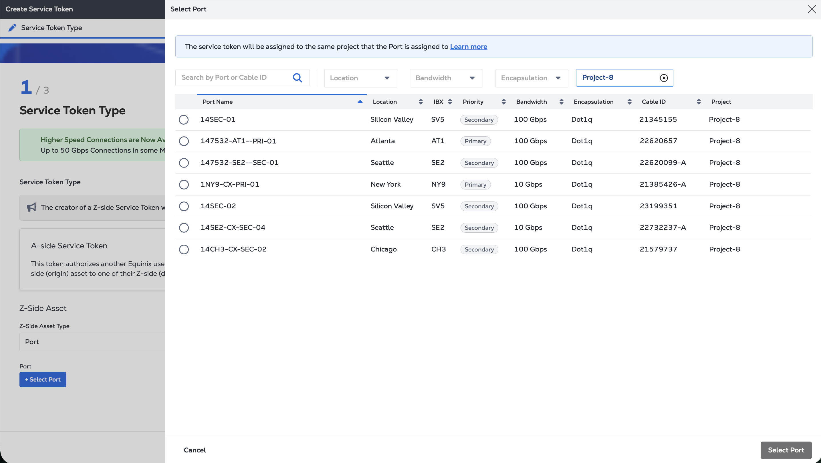

在_Z侧资产_下拉菜单中,选择端口。
单击**+选择端口**,然后从列表中选择服务令牌的特定端口。单击选择端口。
单击下一步。

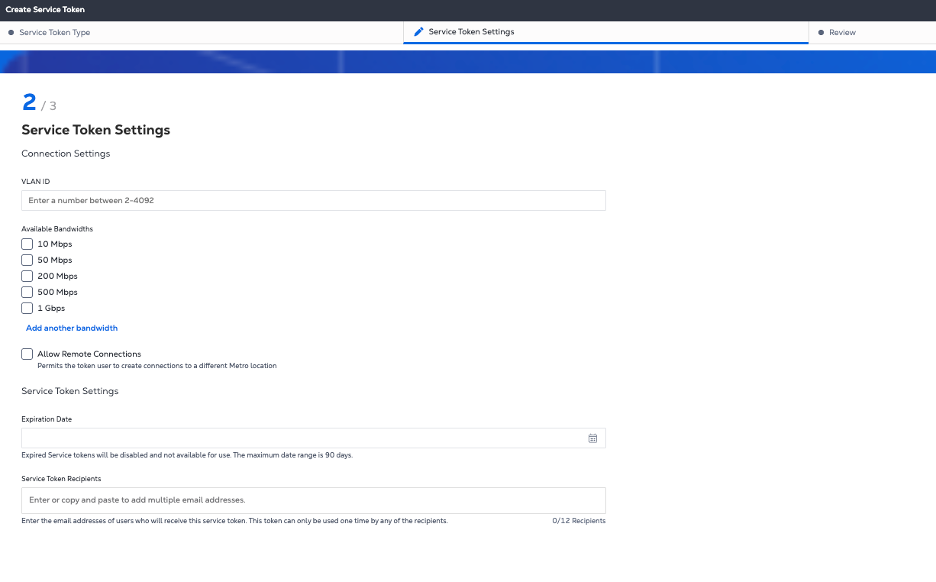

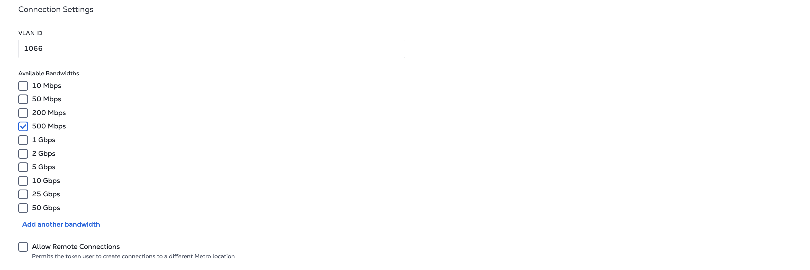

在_连接设置_中:
- 输入Z侧资产上连接的VLAN ID。
- 选择供令牌用户使用的带宽。单击_添加其他带宽_以创建自定义_带宽_选项。
- 选择是否允许远程连接。选中“_允许远程连接_BOX”,以允许令牌用户从Z端资产所在位置以外的都会区进行连接。

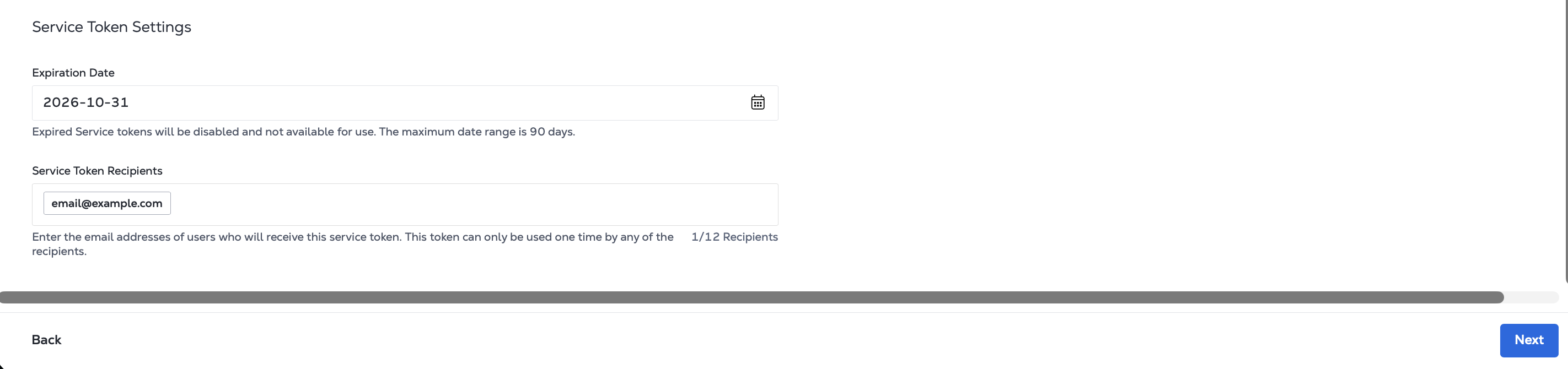

在_服务令牌设置_中:
- 输入服务令牌的到期日期。令牌必须在该日期之前兑换,否则将过期。最大日期范围为90天。
- 输入有权使用服务令牌的用户的电子邮件地址。您最多可以输入12个收件人。任何收件人只能使用一次令牌。
单击下一步。

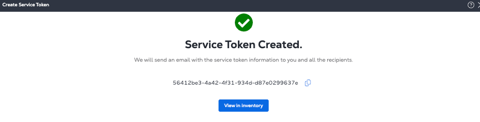

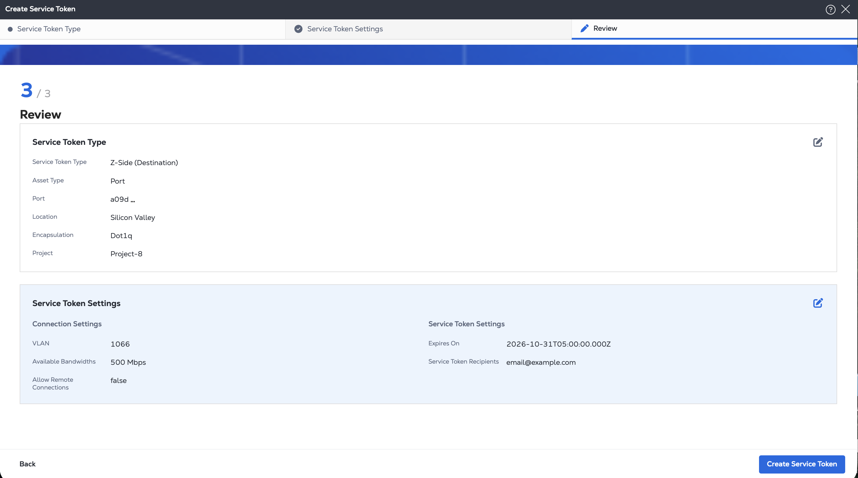

在“查看”页面上,查看“_服务令牌类型”_和“服务__令牌__设置”面板中的信息。
准备就绪后,单击创建服务令牌。

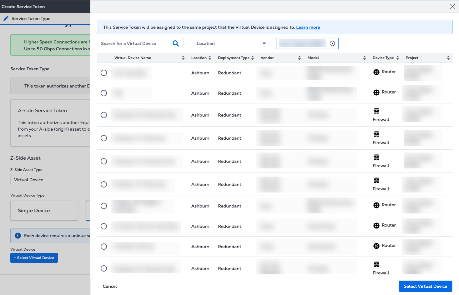

在_Z侧资产_下拉菜单中,选择虚拟设备。
选择虚拟设备类型:
- 单设备 - 单实例虚拟设备。
- 冗余设备-一对冗余虚拟设备。重要提示:要创建到冗余设备的冗余连接,您必须为冗余对中的每台设备创建单独的服务令牌。
- 集群 - 集群式虚拟设备。
单击**+选择虚拟设备并从列表中选择虚拟设备实例。单击选择虚拟设备**。

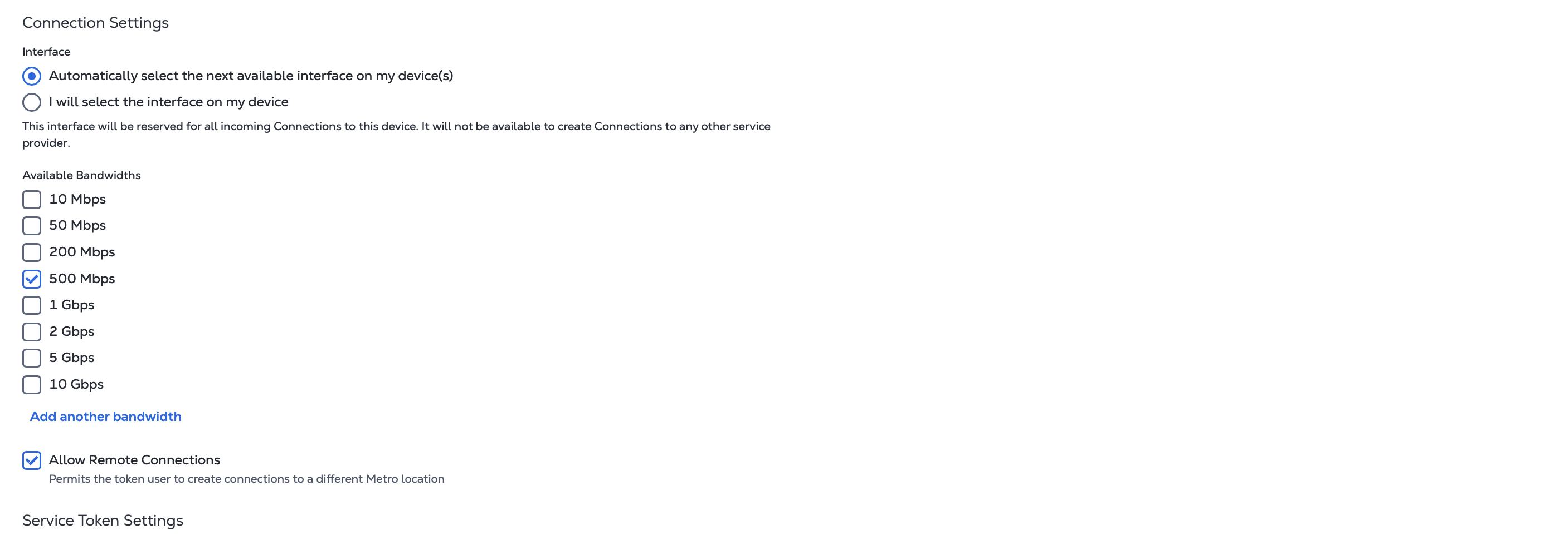

在_连接设置_中:
- 配置用于连接的接口。选择是使用下一个可用接口,还是选择特定接口。
在_服务令牌设置_中:
单击下一步。
准备就绪后,单击创建服务令牌。

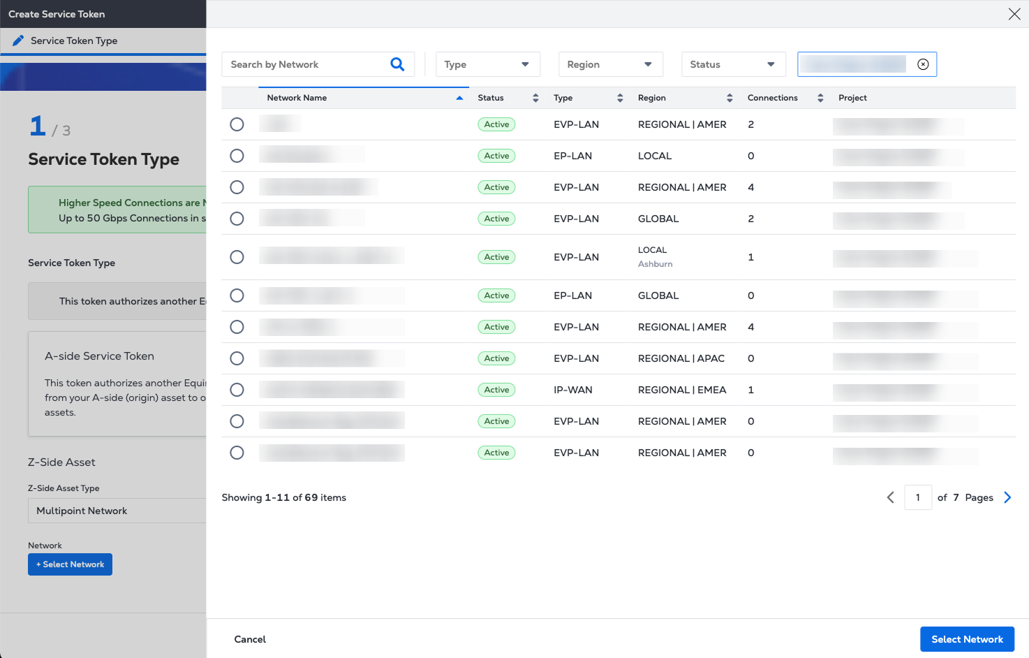

在_Z侧资产_下拉菜单中,选择多点网络。
单击**+选择网络并从列表中选择多点网络。单击选择网络**。

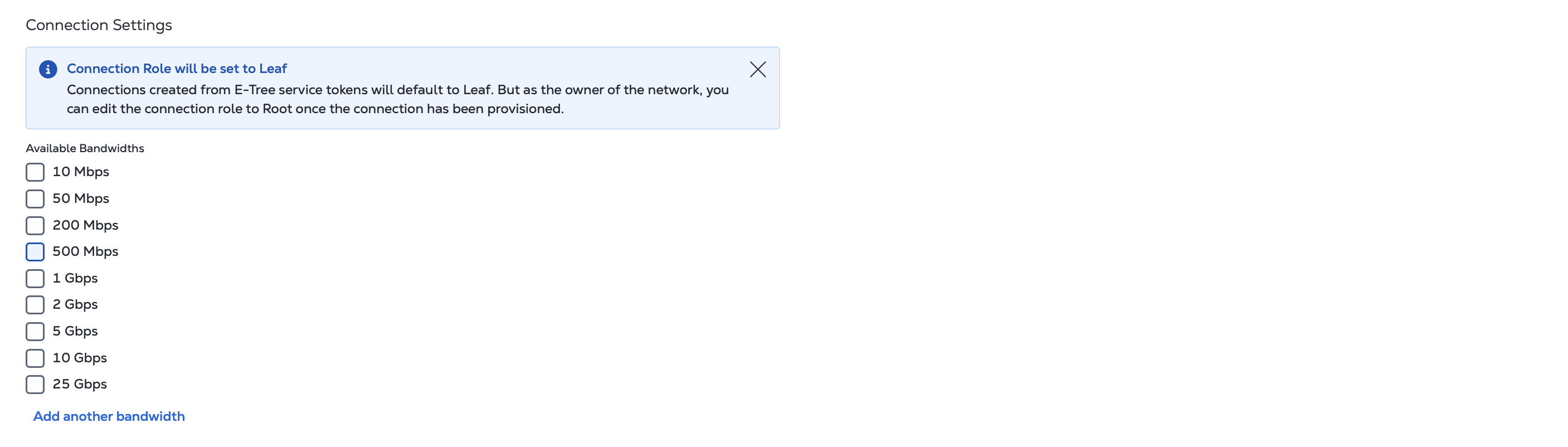

在_连接设置_中:
- 请注意,从E-Tree服务令牌创建的连接将默认为Leaf。作为网络所有者,您可以在服务令牌兑换且连接配置完毕后将连接角色编辑为“根”。
在_服务令牌设置_中:
单击下一步。

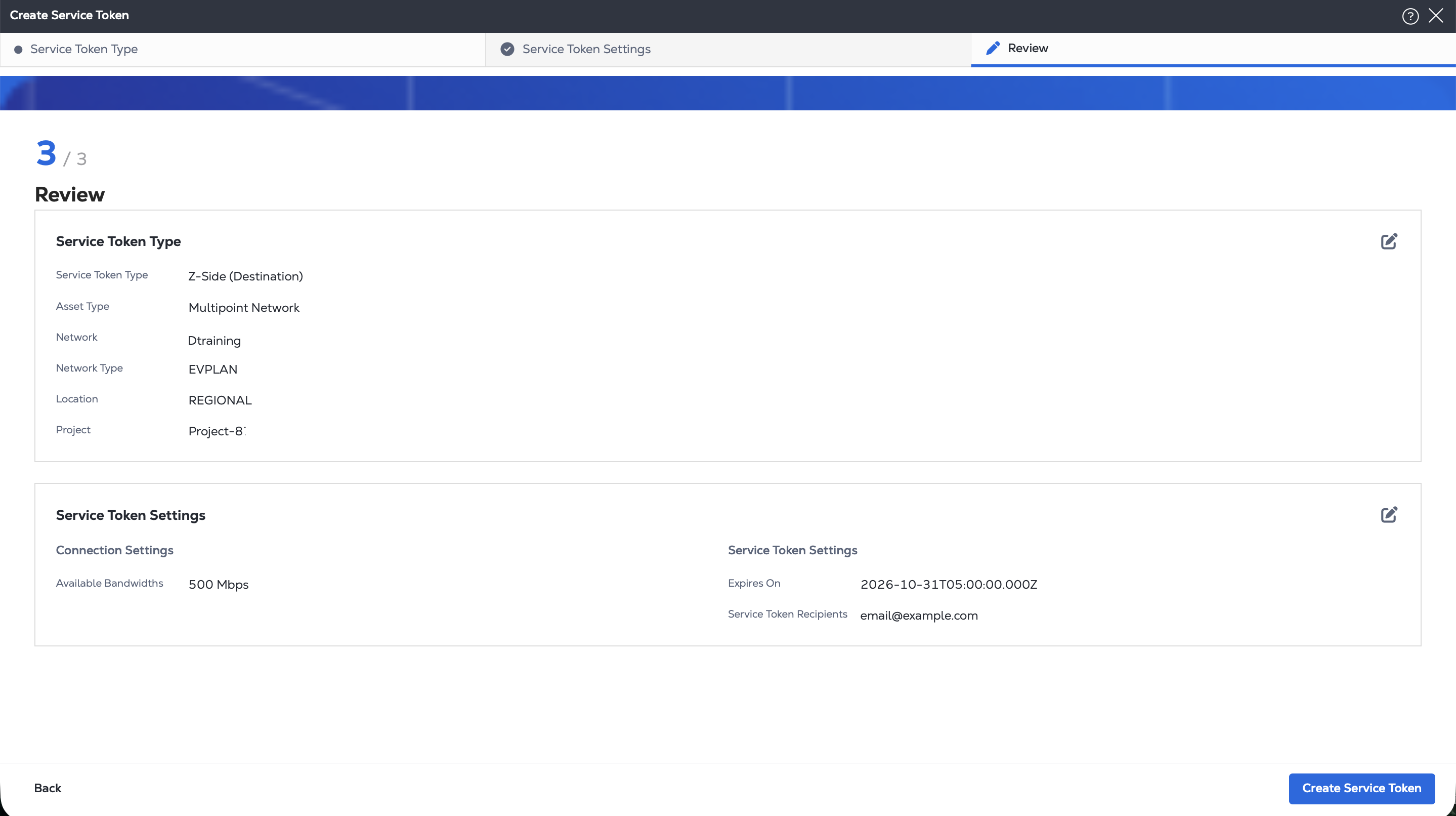

准备就绪后,单击创建服务令牌。
