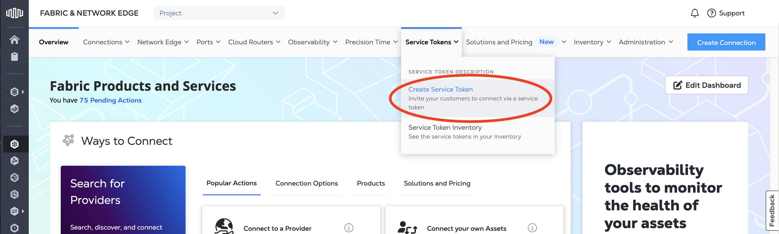

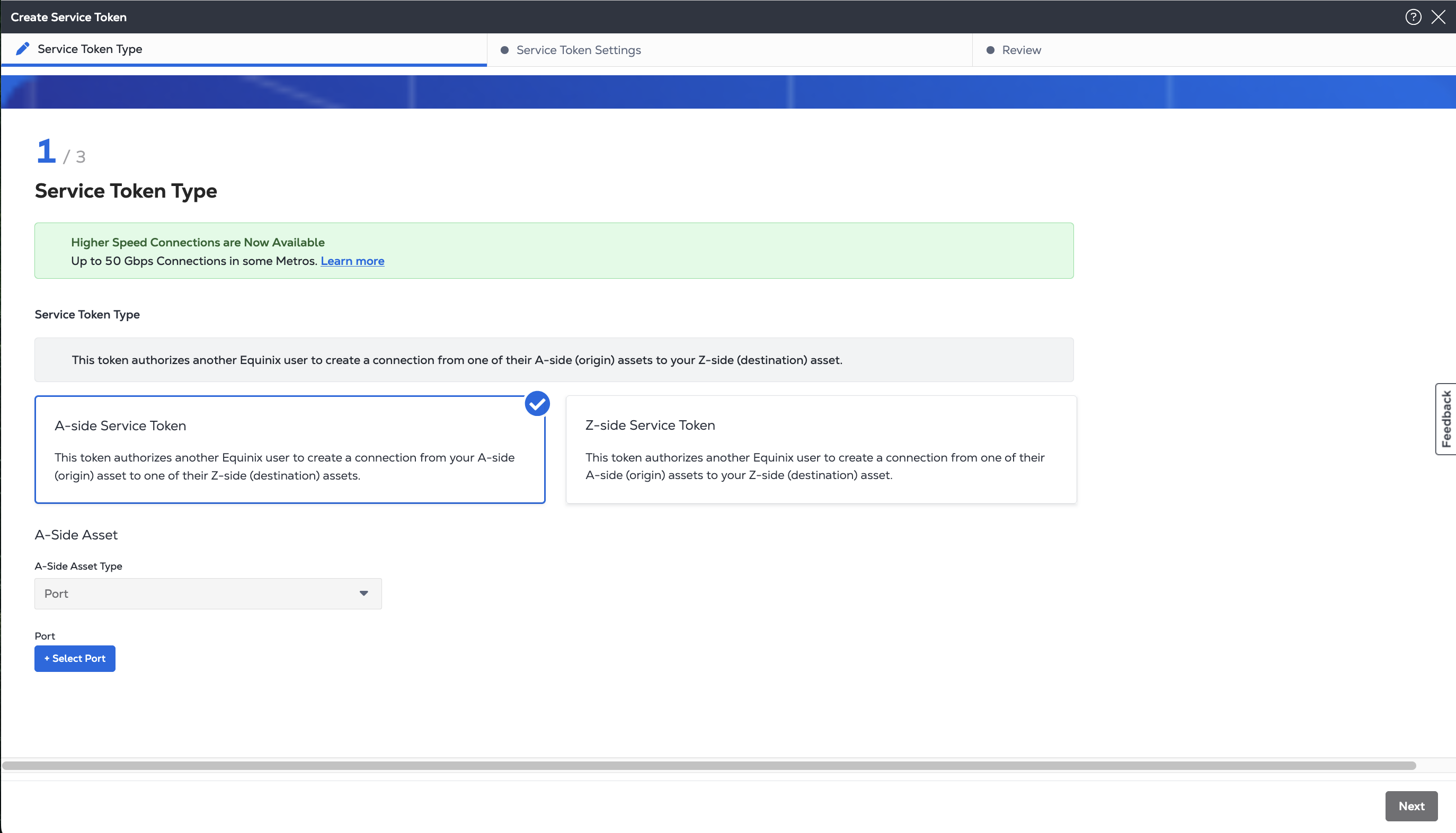

要创建A端服务令牌:
登录客户门户网站> Fabric控制面板。
从_服务令牌_菜单中,选择创建服务令牌。

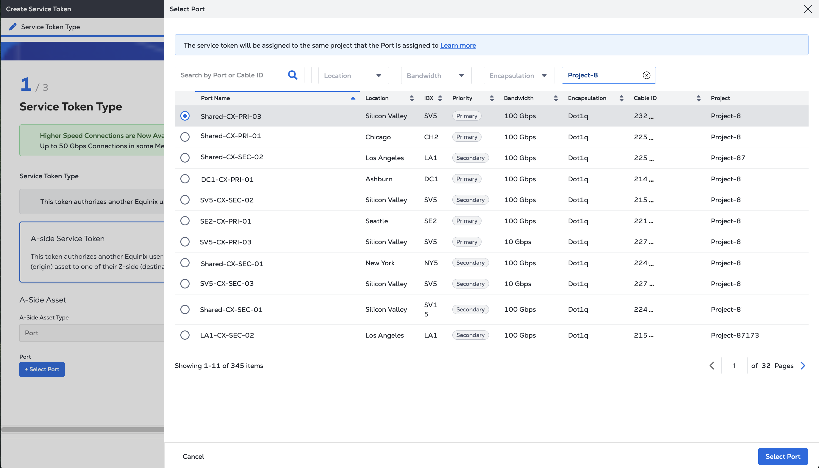

服务令牌类型
在“服务令牌类型”部分中,选择A侧服务令牌。
在_A侧资产_部分中,_端口_将自动选择。
单击**+选择端口**,从当前项目的合格端口列表中选择端口。单击选择端口。
单击下一步。

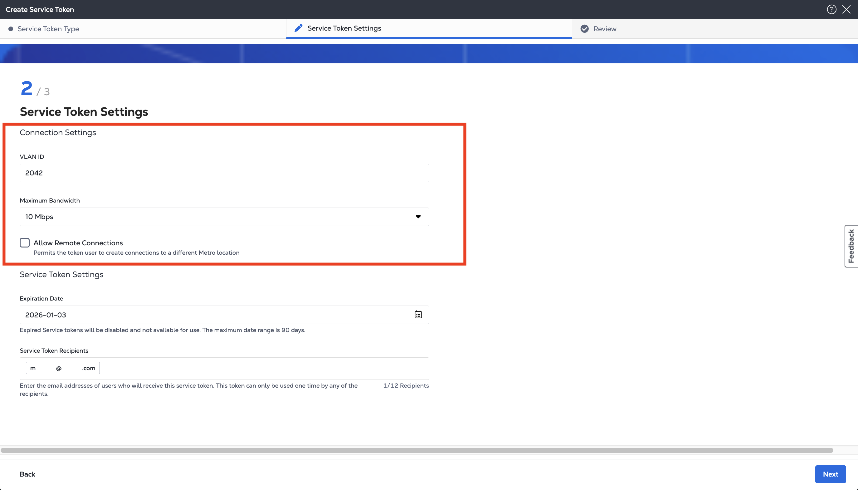

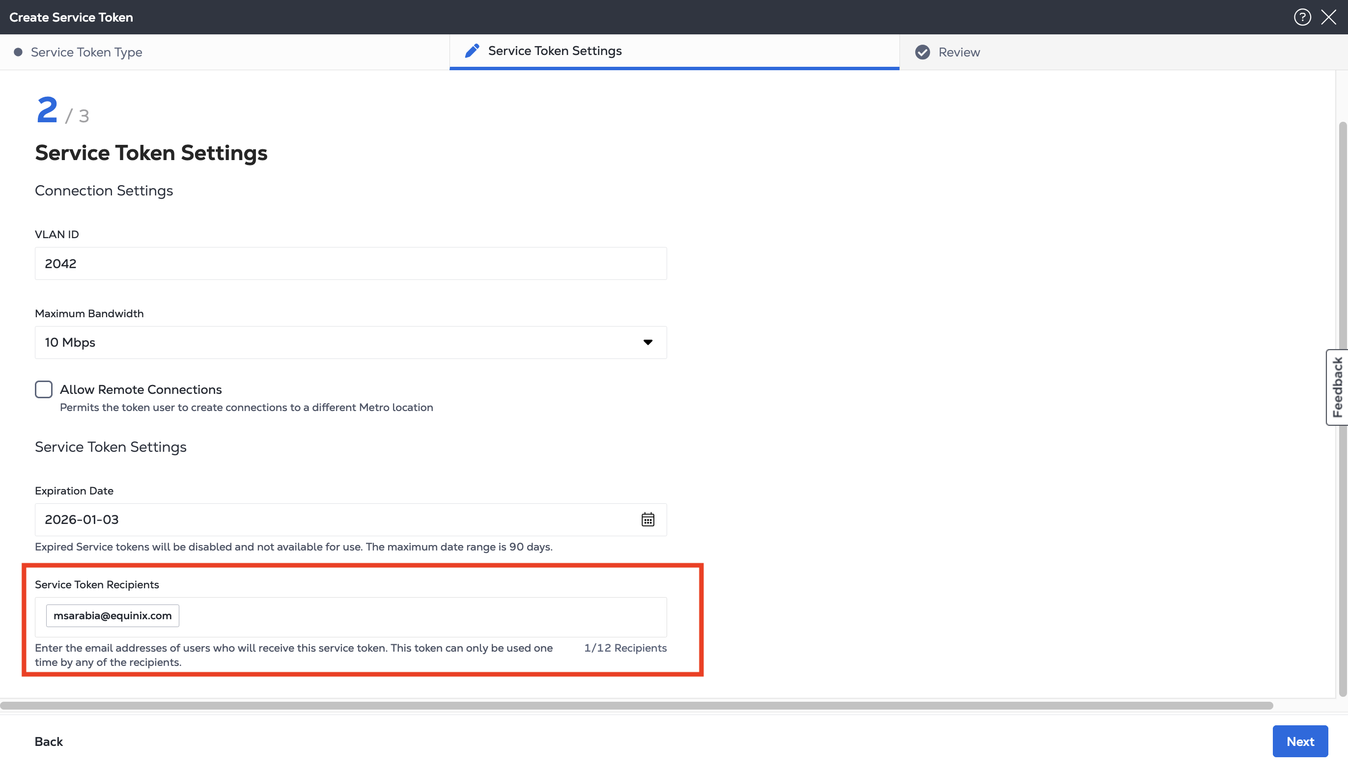

连接设置
在_连接设置_中:
请输入端口的VLAN信息。
选择端口连接的最大带宽。
要允许远程连接,请勾选“允许远程连接”复选BOX。

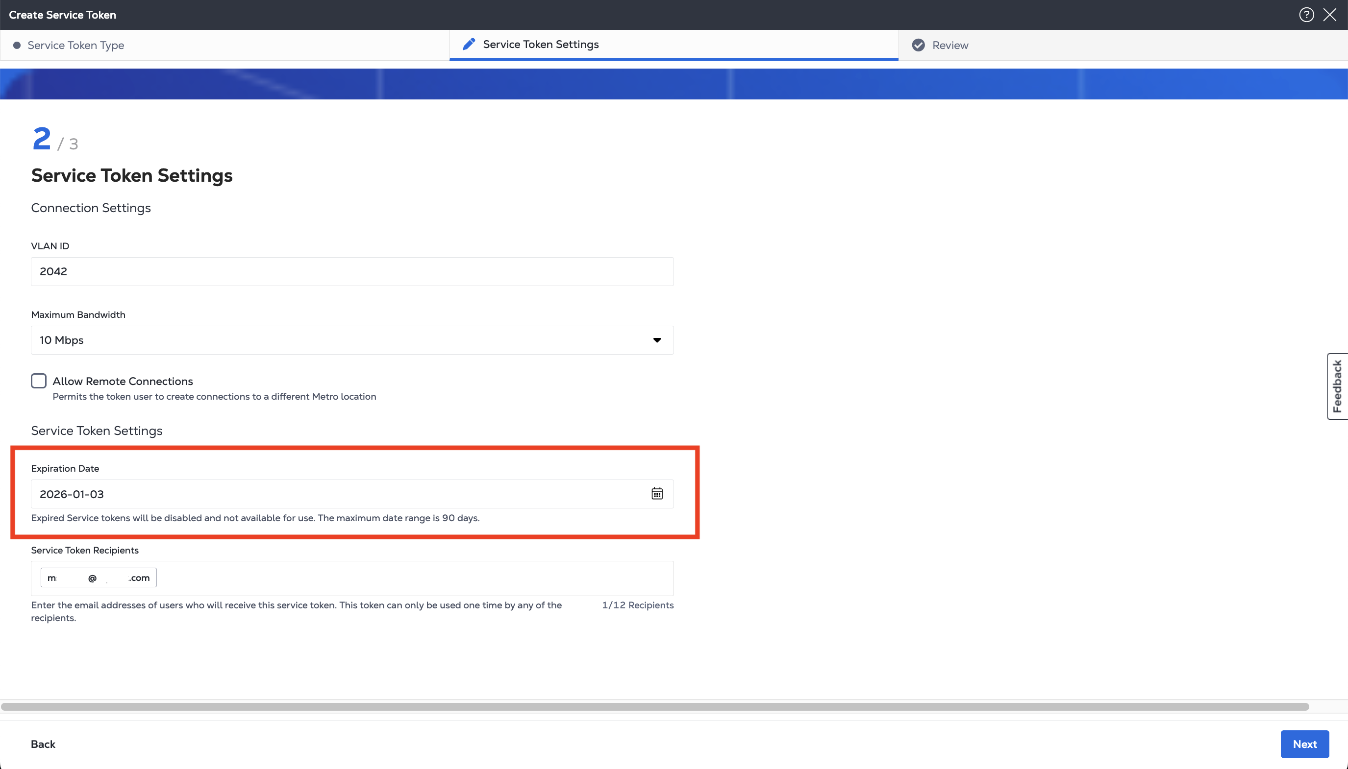

服务令牌设置
在_服务令牌设置_中:
输入或选择服务令牌的到期日期。最长到期时间为90天。
输入将接收此服务令牌的用户的电子邮件地址。任何收件人只能使用一次此令牌。
单击下一步。

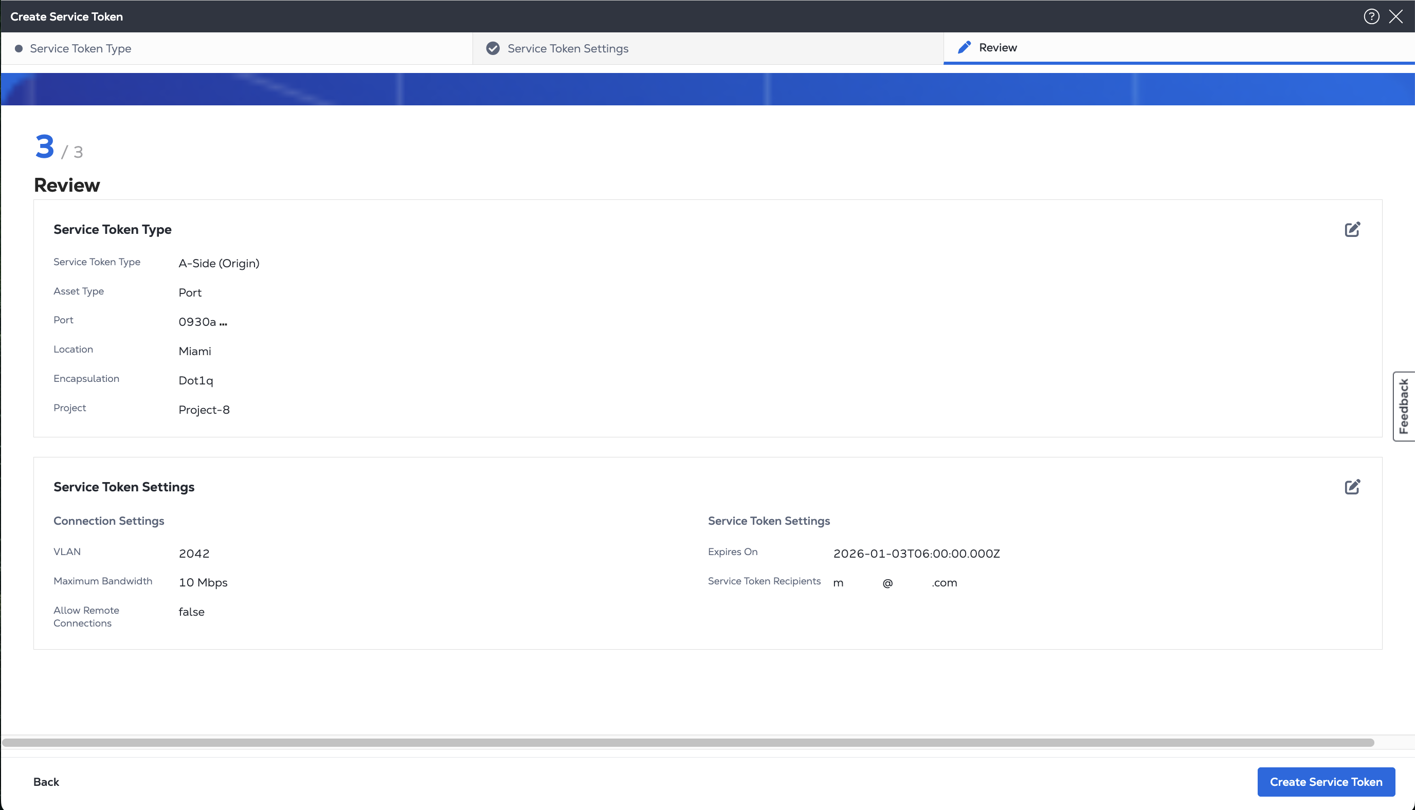

审核
在“服务令牌类型”,“连接设置”和_“服务令牌设置_”部分中查看服务令牌信息。如需更改信息,请单击后退。
:::info重要提示 创建 A 端服务令牌并将其与用户或客户共享后,他们就拥有从服务令牌定义的端口创建连接的完全权限。A端令牌的创建者和端口所有者将根据您的用户或客户建立的连接收取费用。 :::
服务令牌信息正确后,单击创建服务令牌。

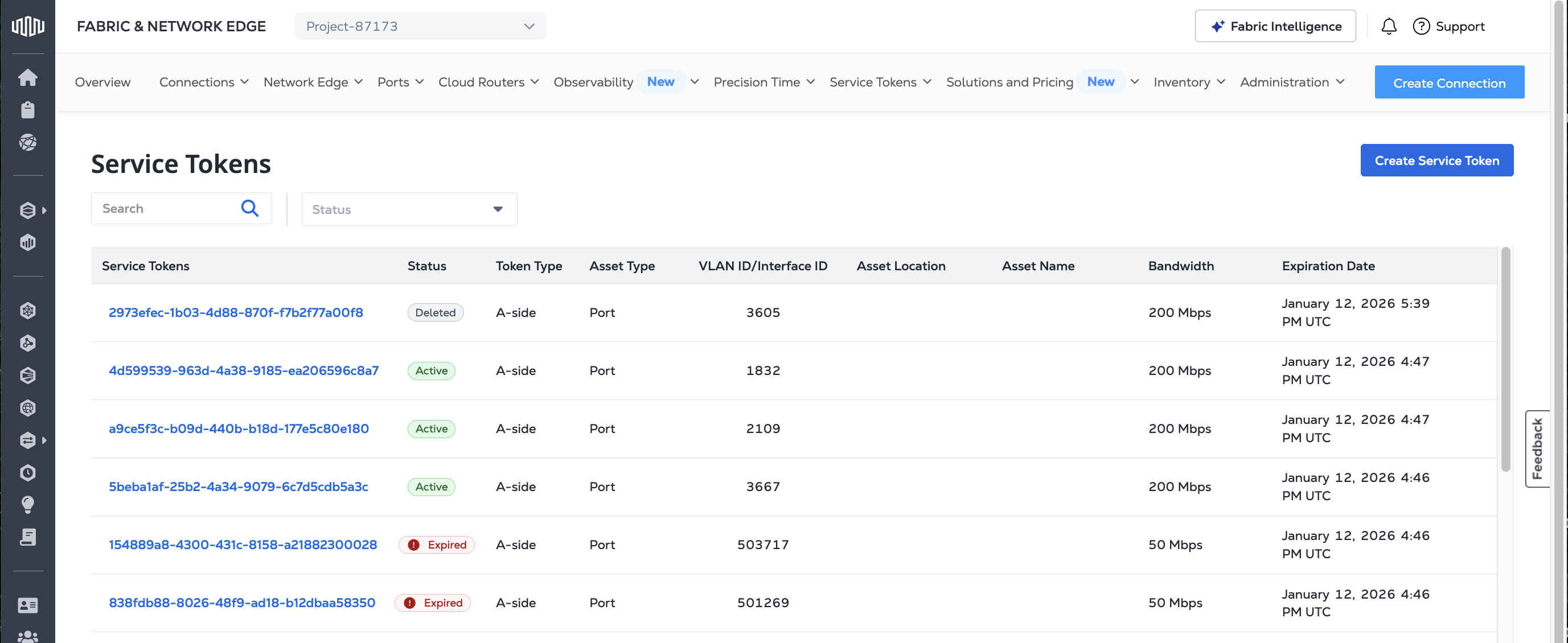

服务令牌状态
服务令牌创建完毕后,可以检查其状态,包括是否已由您的用户或客户兑换。如果状态为Inactive,则服务令牌尚未兑换。如果状态为Active,则表示服务令牌已兑换。
如果状态为Expired,则服务令牌已到达到期日,您的用户或客户尚未兑换。
- Portal
- API
要检查服务令牌的状态,请向端点发送GET请求/fabric/v4/serviceTokens。响应包括您的服务令牌列表及其在字段中的状态state。
