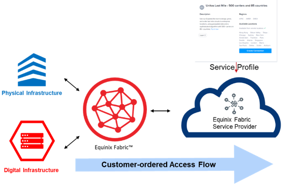

客户要求的访问
当客户请求连接到您的服务时, Equinix客户门户会启动客户订购的访问 (XaaS)。通过创建公共服务配置文件将服务公开后,您可以通过 API 或直接在Equinix客户门户中接受或启用Equinix Fabric连接。
客户旅程可以采用以下两种路径之一来实现客户订购的Equinix Fabric上的服务访问:
  • 门户优先模式 – 在此模式下,客户通过 Equinix 客户门户请求连接到服务提供商。启用您的公共服务配置文件后,客户可以通过多种方式“发现”您的服务并请求连接。您将在 Equinix 客户门户和电子邮件中收到连接请求通知。收到通知后,服务提供商将执行必要的任务以启用服务,然后通过分配端口和 VLAN 来接受连接请求。此流程的限制在于,除非服务提供商已与 Equinix Fabric 集成 API,否则客户必须等待服务提供商接受请求。
  • Token-First – 在这种情况下,客户首先从其提供商处获得 Z-side 令牌,然后在 Equinix 客户门户中兑换该 Z-side 令牌。

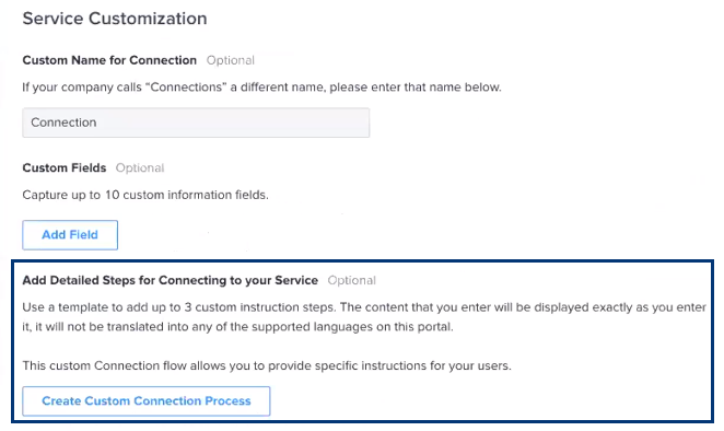

  • 服务提供商可以在 Equinix 客户门户中创建服务配置文件时,在服务配置文件创建过程的服务定制步骤中指定连接到其服务的工作流程。

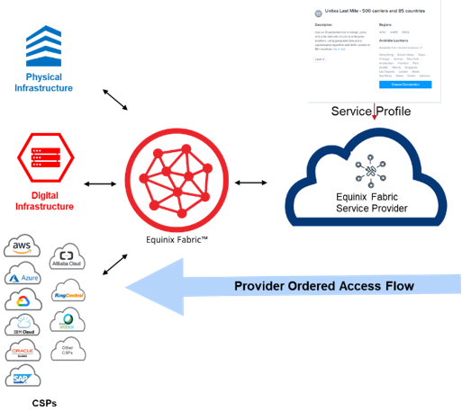

提供者命令的访问
服务提供商可以订购从其提供商端口到其他服务提供商、客户/合作伙伴机柜、设备或其他虚拟资产的连接,从而使您的客户能够访问由 200 多种服务提供商组成的庞大生态系统。这使得订阅您服务的客户可以连接到任何其他Equinix Fabric参与者,无论是客户自己的数字或物理基础设施、 Equinix Fabric上的其他云提供商,还是通过Equinix Fabric提供的任何其他服务。
供应商订购的访问将连接的控制权交给供应商,包括成本。在这种情况下,无限端口可能更经济,因为从无限端口创建的所有位置连接都是0美元。远程或城市间的连接将要求供应商了解连接的价格,最好使用API实现实时准确性。
有两种类型的提供者命令的访问:

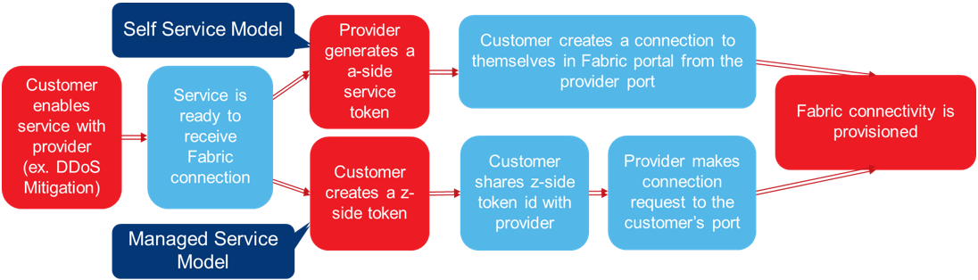

  • 托管服务模式——提供商代表客户创建连接,客户无需登录Equinix客户门户即可创建连接。您可以连接到Equinix Fabric上任何其他可用的服务提供商(例如 AWS),以及/或者任何其他Equinix客户(也可能是您的客户)。
    • 当连接到客户机箱时,该客户需要一个连接到其机箱的Equinix Fabric端口,或者提供商可以连接的其他虚拟资产。客户可以向提供商发放 Z 端令牌,以授权连接到其自己的端口/机箱。
    • 当连接到另一个服务提供商或公共服务简介时,选择该服务简介并输入任何所需信息以完成连接。
  • 自助服务模式——服务提供商可以发布 A 侧令牌,并允许其客户使用服务提供商的端口和服务创建与自己的笼子和/或Equinix Fabric上的任何其他服务提供商的连接。

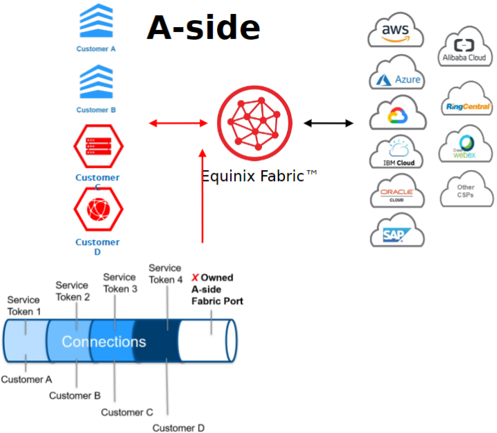

A面服务令牌
A 端令牌允许客户或合作伙伴连接到 Equinix Fabric 上可用的第三方服务提供商,其中连接的源端口(即 A 端)由您(经销商/服务提供商)拥有和管理。客户或合作伙伴无需是现有的 Equinix Fabric 用户。如果您的客户已拥有您的服务,并希望通过此服务连接到其他 Equinix Fabric 服务提供商,您可以向客户颁发 A 端服务令牌,以授权源自您端口的 Fabric 连接。有关更多信息,请参阅创建 A 端服务令牌
用A端服务令牌进行的连接将向A端端口的所有者(服务提供商/经销商)收费。
根据哪个供应商将成为连接的Z端或目的地,某些工作流程和限制可能适用。对第三方服务供应商的连接请求可能会也可能不会被自动接受并立即配置。
