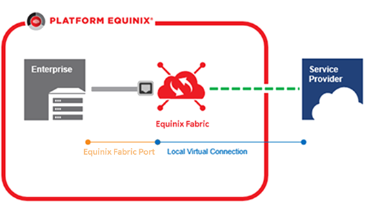

非冗余配置​

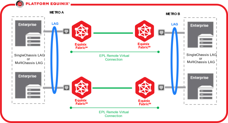

多机箱 - LAG配置​
当客户选择 EPL 端口时,多机箱 LAG 支持仅限于客户设备。

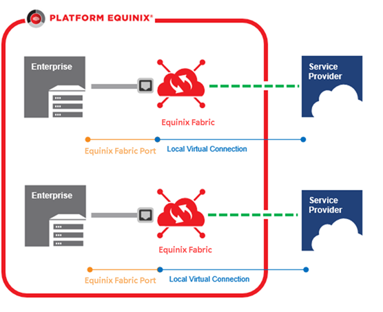

冗余配置​
此选项支持双不同的Equinix Fabric物理端口连接到不同的Equinix Fabric机箱(主机箱和备机箱)。它将双不同的Equinix Fabric虚拟电路连接到服务提供商。

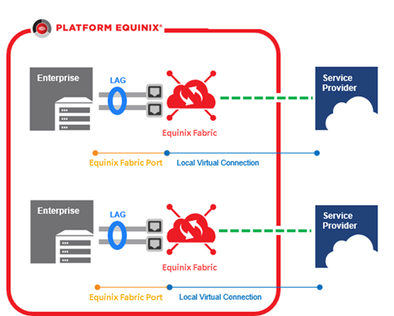

冗余LAG配置​
这允许用一个单一的物理链路或成员与活动的链路聚合控制协议(LACP)配置(IEEE 802.3ad)形成LAG,最多8x端口。
此配置选项支持将两个不同的Equinix Fabric物理端口连接到不同的Equinix Fabric机箱(主机箱和备机箱)。此外,此选项还将两个不同的Equinix Fabric虚拟电路连接到服务提供商。
