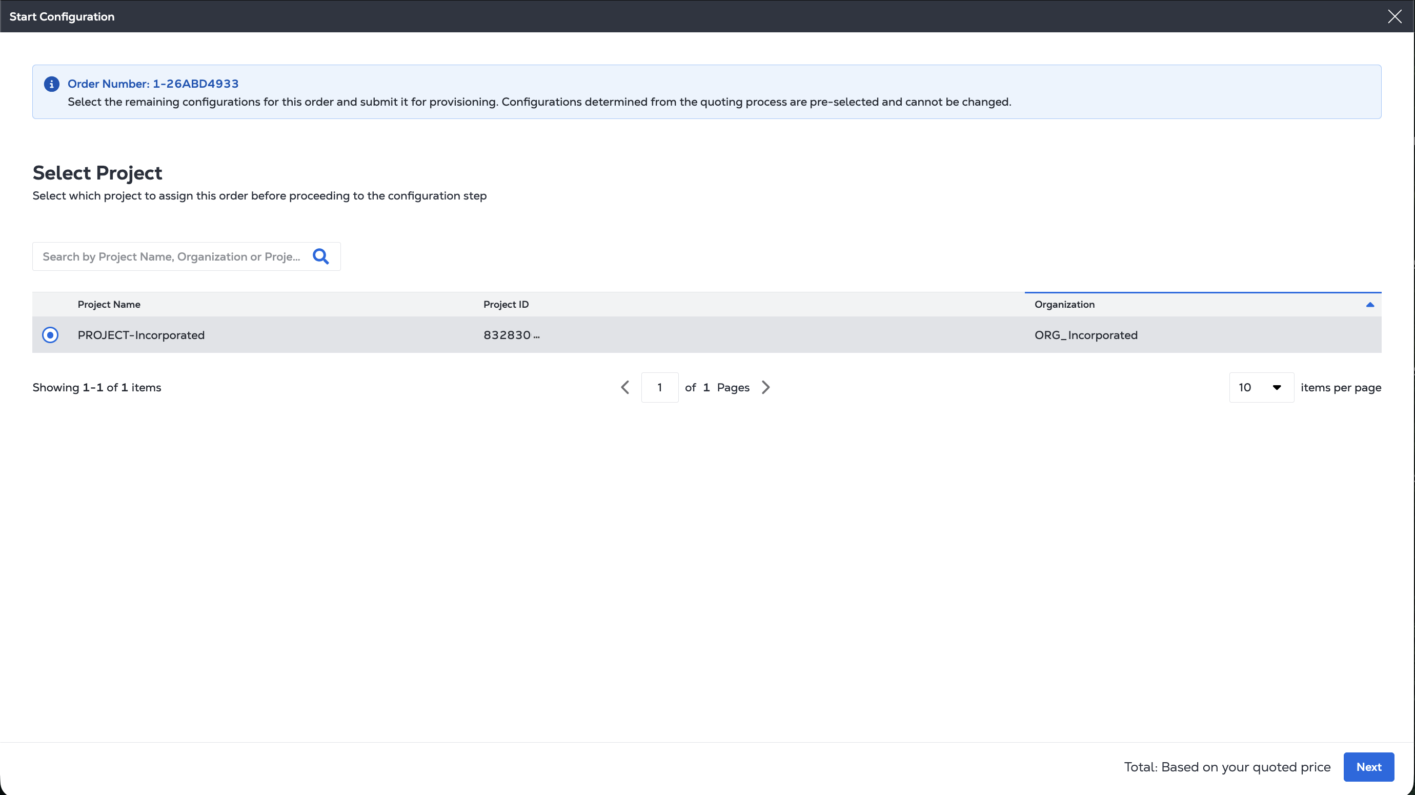

  4. 找到订单后,将鼠标悬停在“需要操作”状态上,直到它变为“配置”。点击“配置”。
  5. 从要配置的顺序中选择 Fabric 端口,然后单击配置。
完成您的订单​
使用门户网站的订购 Fabric 端口流程配置您的端口。
  1. 选择要在其中创建端口的项目,然后单击下一步。

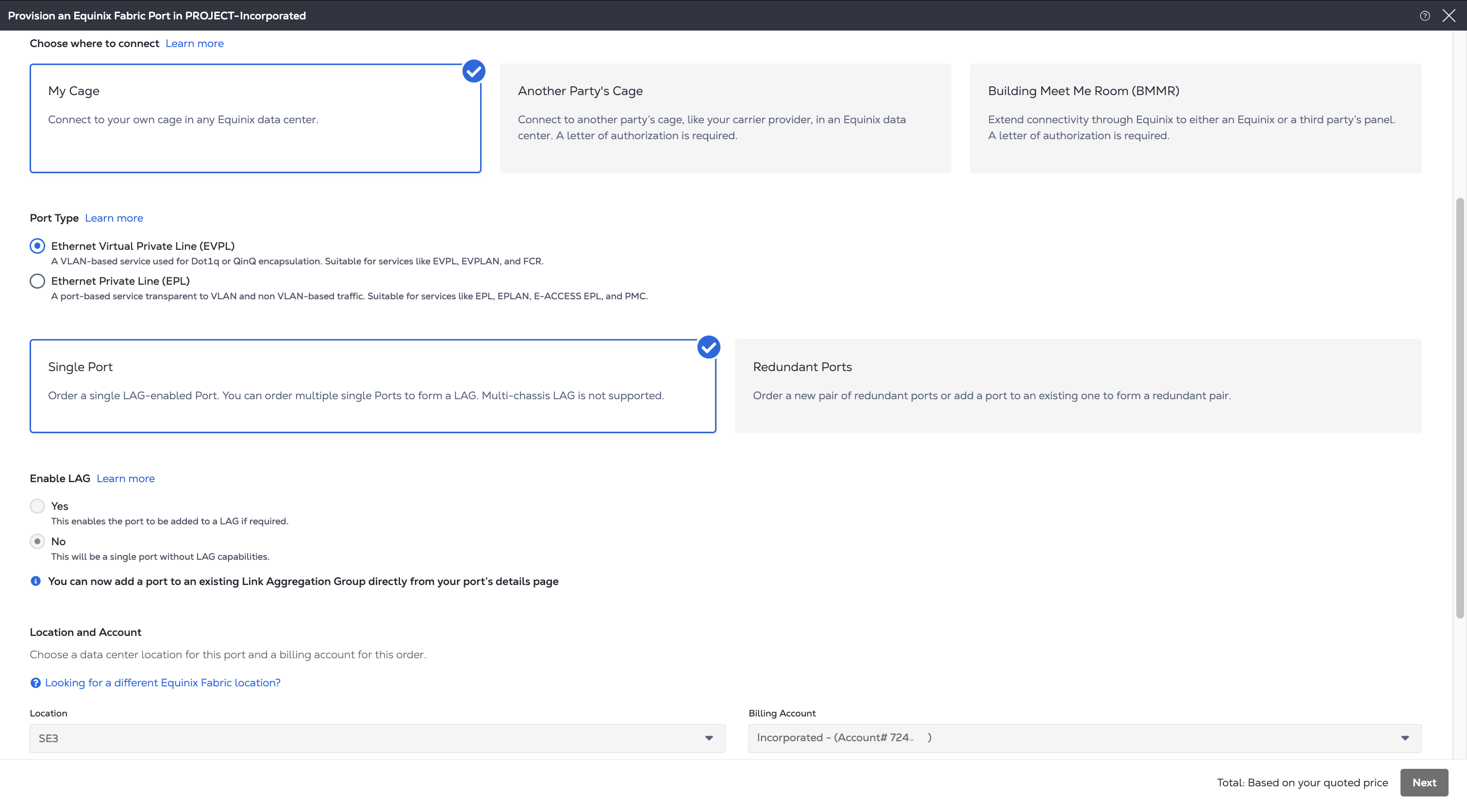

  2. 在“客户划分”页面上:
    根据报价单生成的配置值无法更改。这些配置值包括:
    • 选择连接位置
    • 冗余类型
    • 落后
    • 滞后计数
    • 地点 - IBX
    • 账单账户

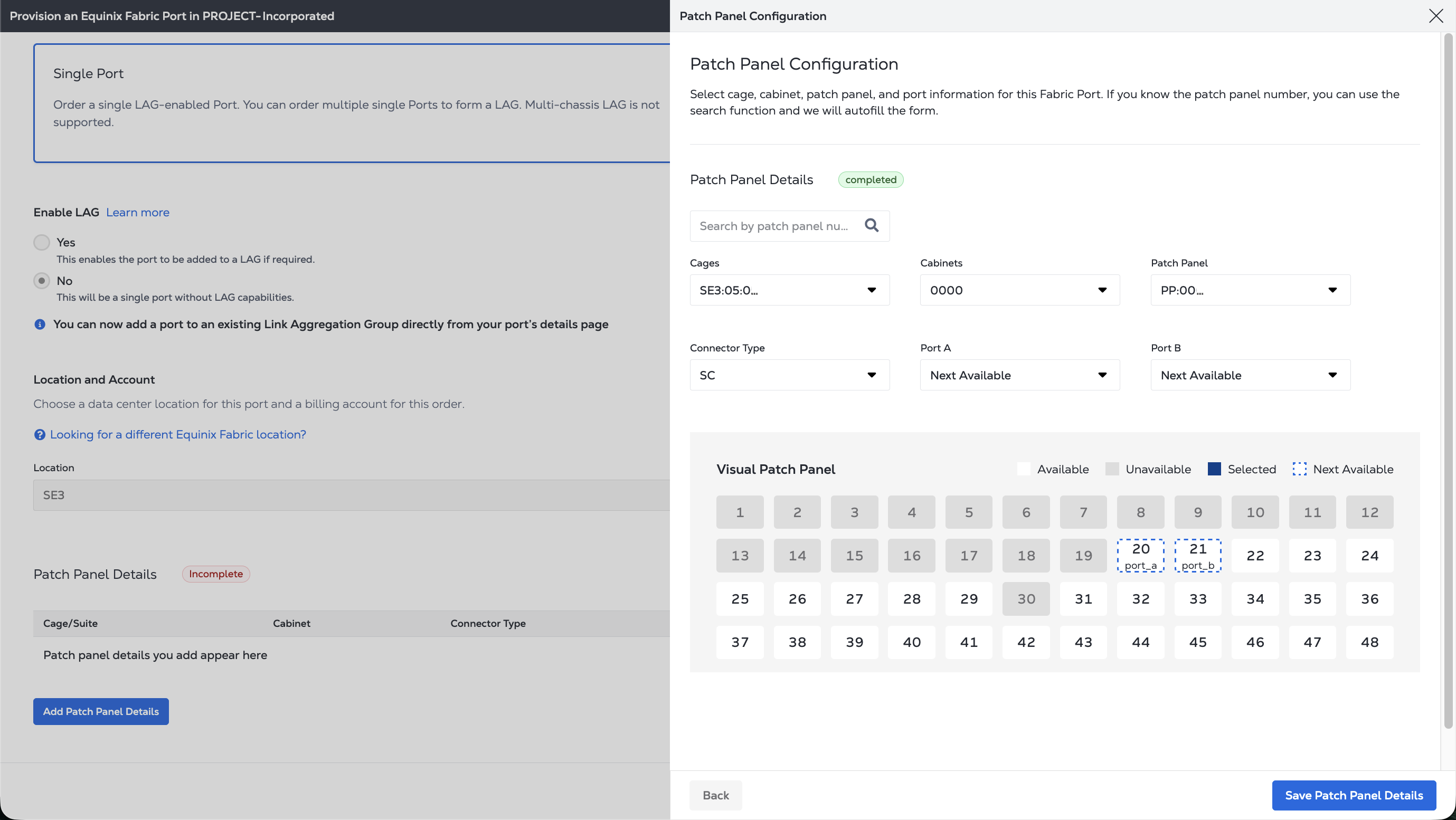

    在“端口类型”下,选择以太网虚拟专用线路 (EVPL) 或以太网专用线路 (EPL) 作为要创建的端口类型。
    点击添加配线架详细信息并选择:
    • 笼子
    • 内阁
    • Patch Panel
    • 连接器类型
    • 以及配线架上的端口
    点击保存配线架详细信息。

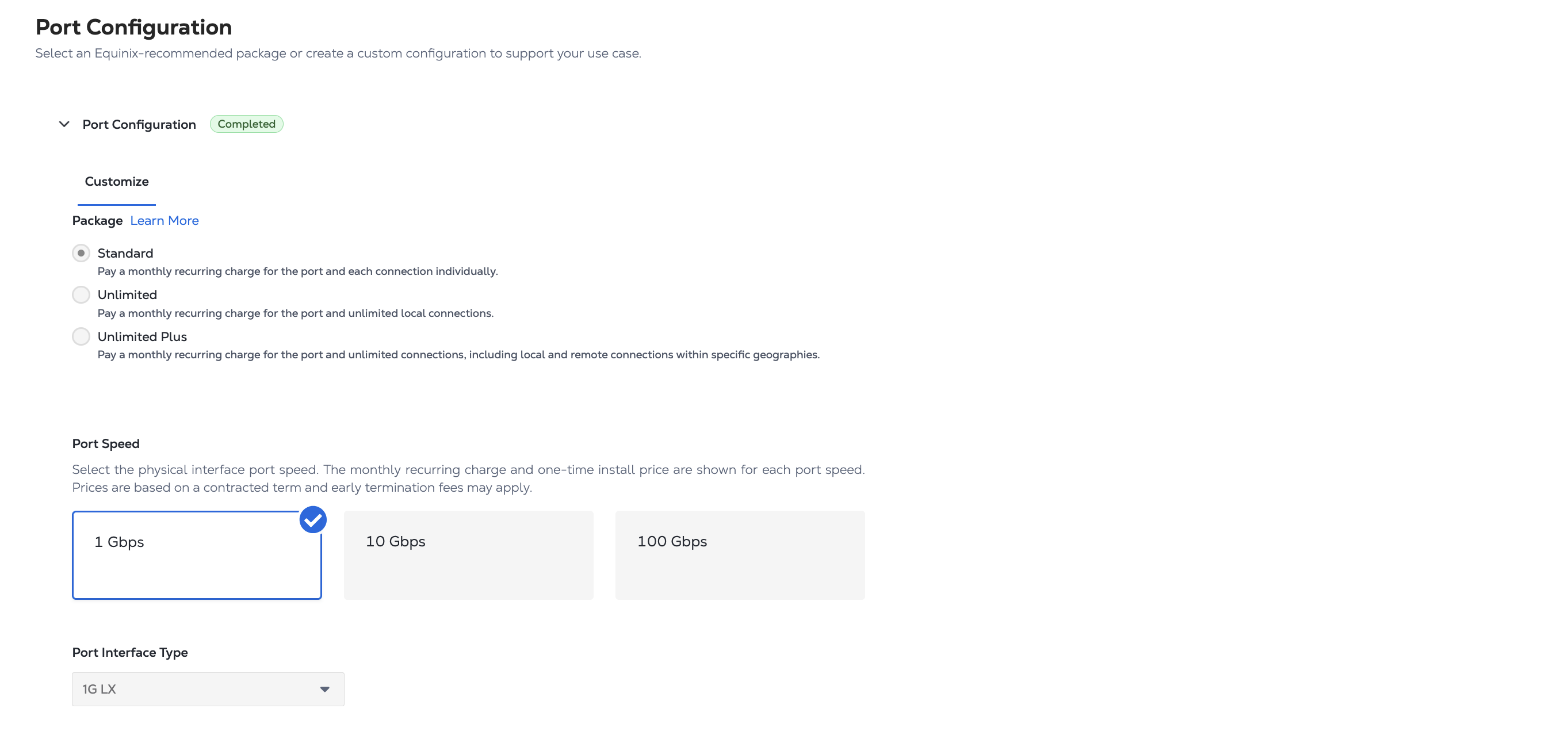

  4. 在“端口配置”页面上:
    • 包装
    • 速度
    • 接口类型
    • Fabric Port IBX

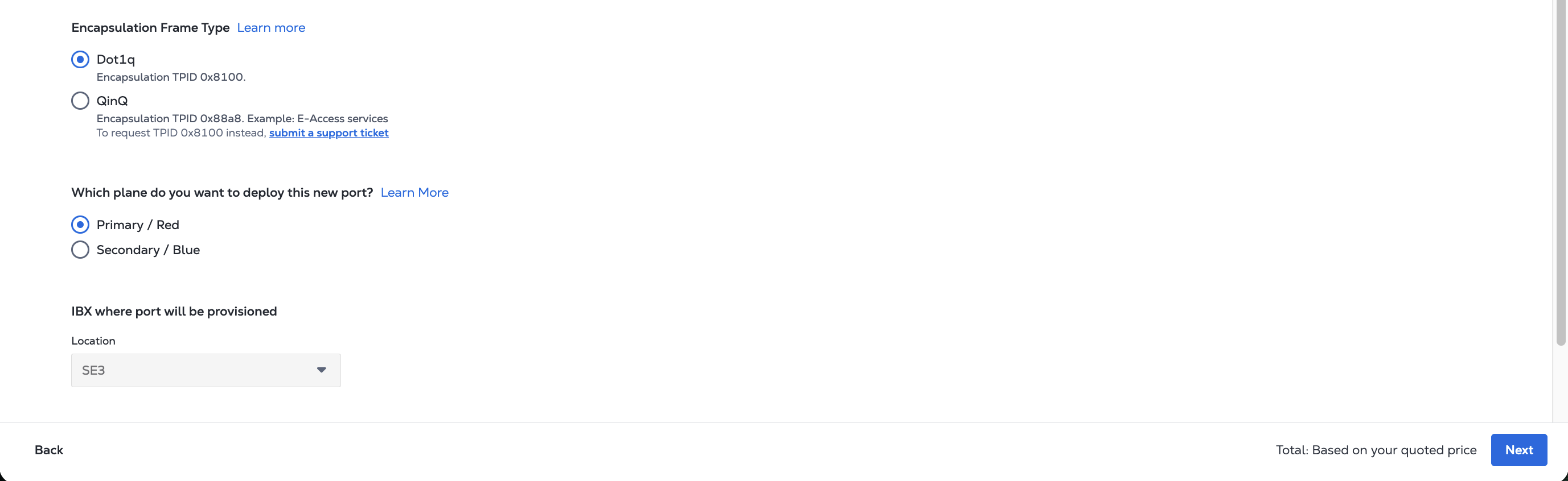

    您需要配置以下值:
    • 封装 帧类型
    • 端口优先级(主端口/备用端口)
  5. 点击下一步。

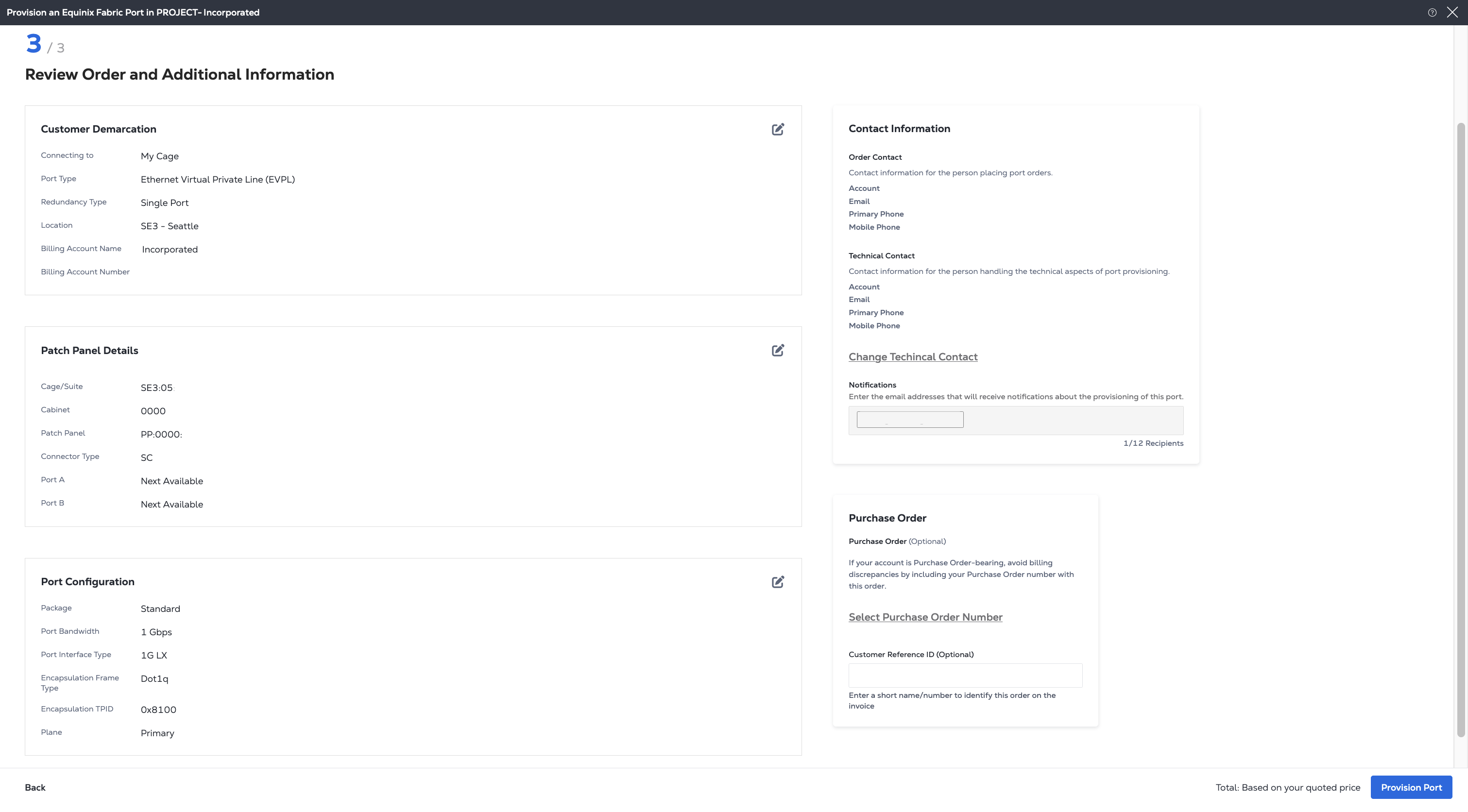

审查和提交​
  1. 查看“客户分界”、“配线架详细信息”和“端口配置”面板中的配置。
  2. “联系信息”面板显示订单联系人和技术联系人信息。这些联系人信息来源于报价单,无法更改。
  3. “采购订单”面板会显示报价单中的采购订单号(如有)。采购订单号无法更改或添加。您可以在该字段中添加“客户参考 ID”。
点击配置端口提交请求。
提交后,Fabric 会自动开始配置端口,订单完成后您会收到通知。配置完成后,您可以在 Fabric 端口清单 中查看该端口。
