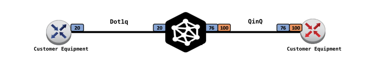

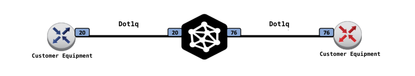

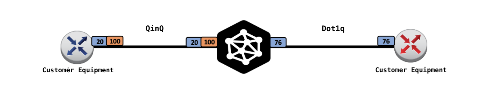

Dot1q 到 Dot1q
Equinix 翻译 A 面和 Z 面 Dot1q 标签。
Dot1q 到 QinQ
A 侧 Dot1q 标签被弹出,帧通过 Z 侧接口发送出去,并将 Z 侧定义的 s-tag.c-tag 组合推送到帧上。

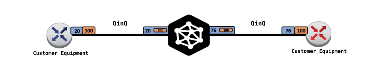

QinQ 到 QinQ
帧通过隧道传输,S-Tag(外部 VLAN)被转换,封装的帧得以保留。
QinQ 到 Dot1q
A 侧的 s-tag.c-tag 组合被弹出,帧被发送到 Z 侧接口,Z 侧的 Dot1q 标签被推到帧上。

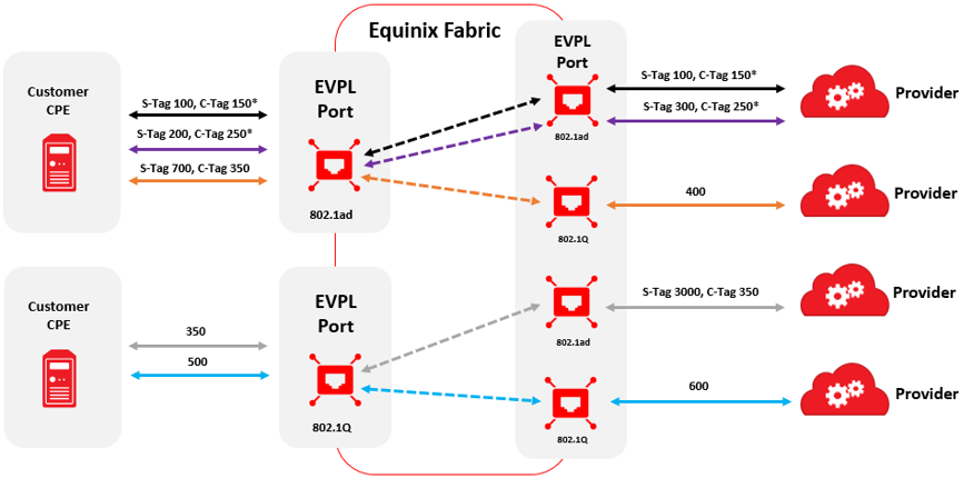

例子​
下图是一个复杂的例子,显示了为802.1ad和802.1Q配置的两个EVPL,其特点如下。
  • 多个标签可以转给同一个供应商。
  • 多个标签可以转给不同的供应商。
  • 未标记的流量被丢弃。
  • 没有目的地的标签被放弃。
  • 在两个 802.1ad 端口之间创建 VC 时, Equinix Fabric对内部标签(客户标签,又名 C-Tag)视而不见 - Fabric 仅匹配外部标签(服务标签,又名 S-Tag)。
  • Equinix Fabric可以翻译所有标签,除了在两个 802.1ad 端口之间传输时(Equinix Fabric无法识别内部标签,因此无法翻译它们。)

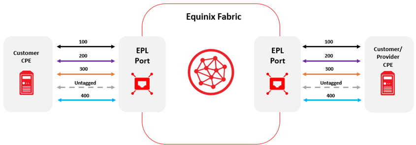

例子​
下图是一个复杂的例子,显示 EPL 在 Equinix Fabric 上的使用。EPL VC 具有以下特点。
  • 它们是高度透明的 - 除了暂停帧外,所有以太网帧都通过EPL。
  • 所有进入EPL端口的流量将出口到远端的EPL端口。
  • Equinix Fabric对 EPL VC 内的所有流量都视而不见;不支持 VLAN 转换。
  • EPL需要两个端口,而且只有两个端口。
  • 在EPL端口之间只创建一个VC。
