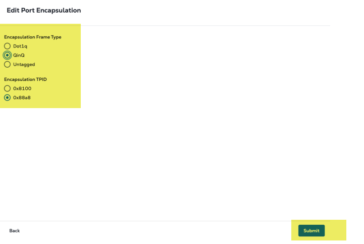

更新封装帧类型和标签协议 ID (TPID)​
更新 Equinix Fabric 端口属性封装帧类型和标签协议 ID (TPID)。
支持的值有:
封装帧类型标签协议ID
802.1Q(Dot1Q)0x8100
802.1ad (QinQ)0x8100,0x88a8
未标记不适用
警告
更新封装和 TPID 将导致端口停机。

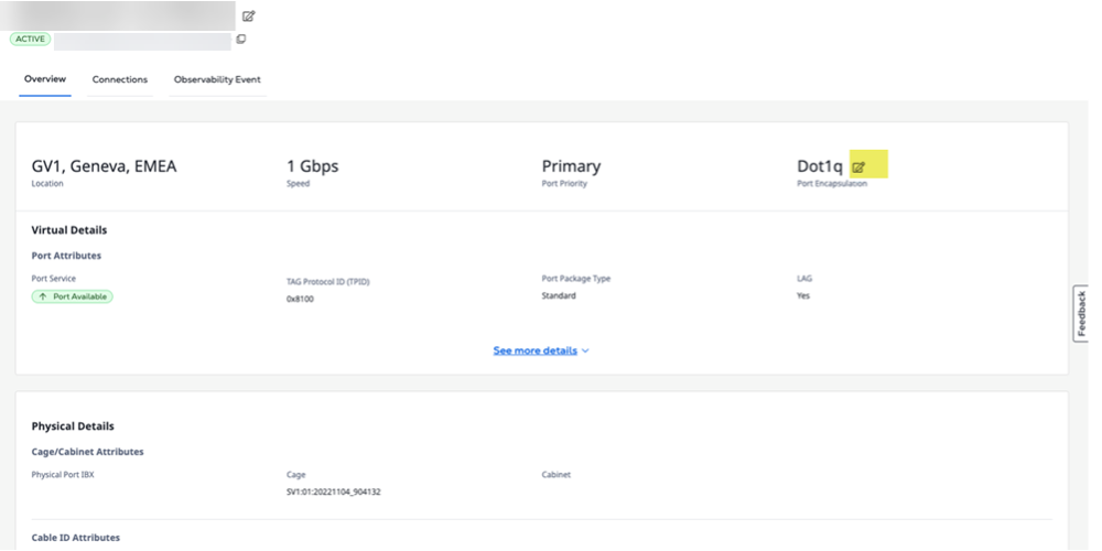

更新端口:

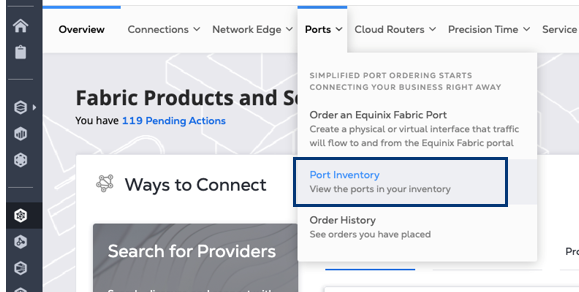

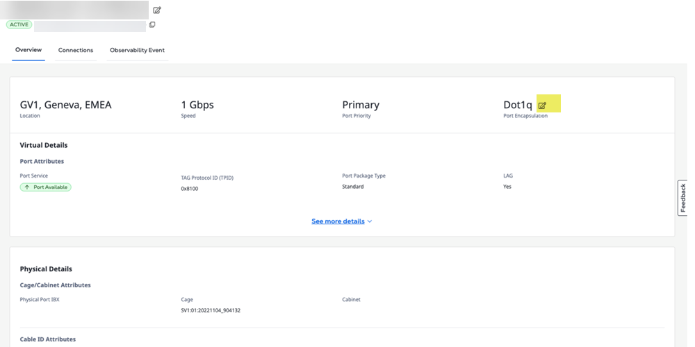

  1. 登录到客户门户网站,然后从全局导航菜单中单击Fabric。
  2. 从_端口_菜单中,选择端口清单。
  3. 找到并点击要更新的端口。
  4. 在_端口封装_字段中,单击编辑。
  5. 选择新的必填值。
  6. 单击提交。
页面顶部将显示一条消息,表示端口更新已被接受。端口更新后,您还将收到一封确认电子邮件。
封装帧类型和标记协议ID (TPID)位于端口流量和标记页面。

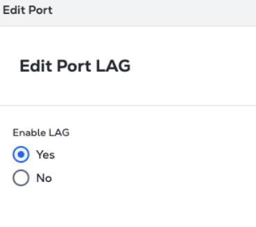

更新 Equinix 交换矩阵端口的 LAG 值​
您可以将现有Fabric端口的链路聚合组(LAG)设置从**“是**”更改为**“否**”或**“否**”更改为**“是**”,具体取决于您的连接要求。
注意
只有当LAG只有一个与其关联的物理端口时,“是/否”切换选项才会激活。此更新仅在端口没有任何活跃虚拟连接时可用。
更新无活动虚拟连接的端口的 LAG 值​

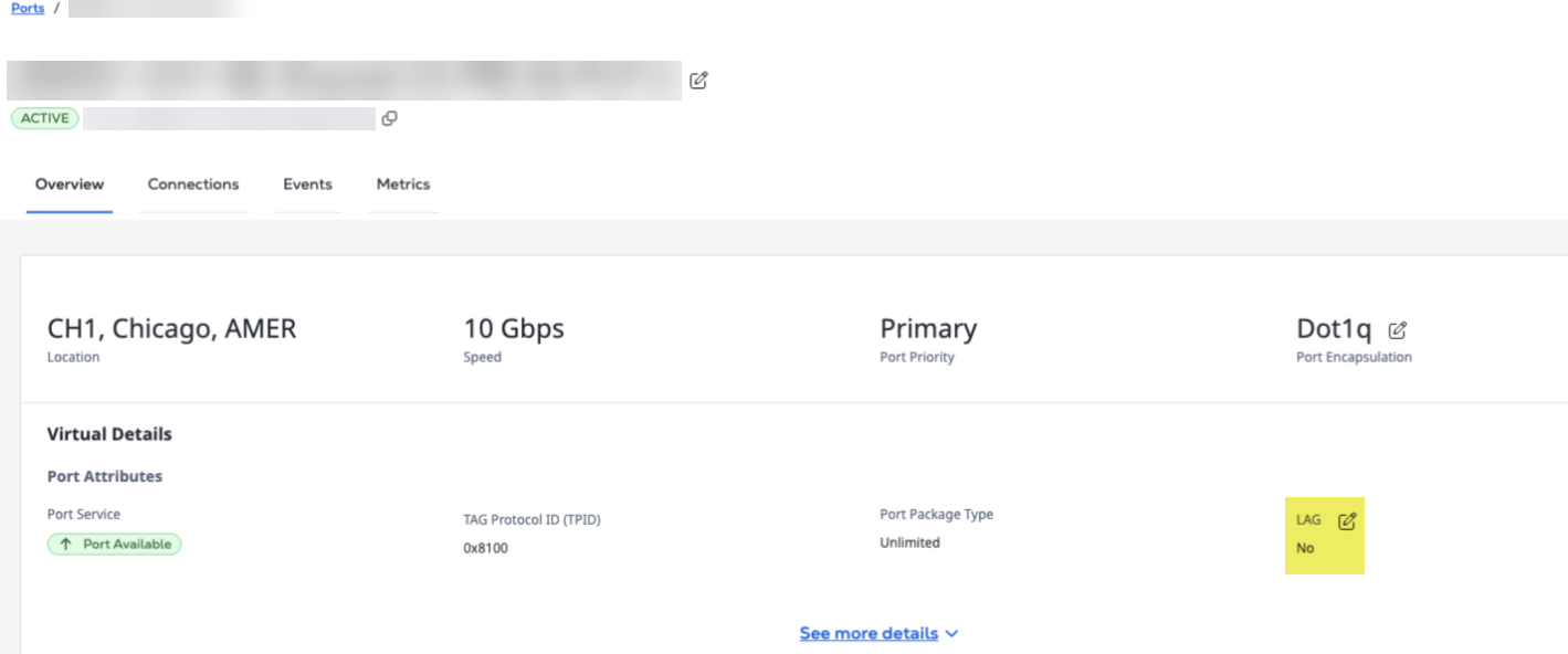

  2. 从_端口_菜单中,选择端口清单。
  3. 找到并点击要更新的端口。
  4. 在LAG字段中,单击编辑。
  5. 选择新的必填值。
  6. 单击提交。
更新具有活动虚拟连接的端口的 LAG 值​
要将现有的非LAG端口升级为LAG端口,您必须订购新的Fabric端口并迁移现有连接。有关更多信息,请参阅从非LAG端口升级到LAG端口。

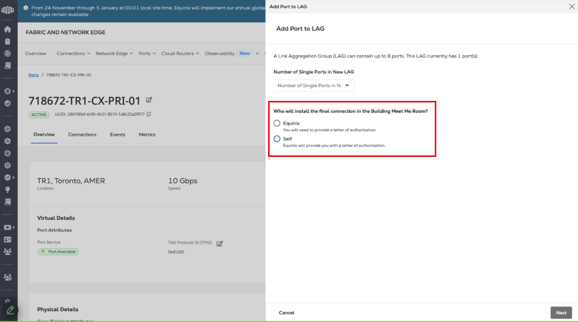

向现有链路聚合组 (LAG) 添加端口​
使用此过程,可以在不中断当前虚拟连接的情况下,通过向 Equinix Fabric 上的现有 LAG 添加一个或多个物理端口来增加带宽。
先决条件​
  1. 您正在扩展的现有Fabric端口已启用LAG并处于已配置状态。
  2. 您有一个具有以下IAM角色之一的Equinix Fabric账户:Fabric端口管理器,Fabric Manager,Fabric服务提供商或Fabric合作伙伴资源管理器(适用于与终端客户共享端口的Fabric转销商管理员用户)。
  3. 您应有特定机笼和IBX的机笼权限,才能订购“我的机笼”端口。
  4. 要订购第三方或BMMR端口,您应具有该特定区域的远程端口订购权限。
步骤​

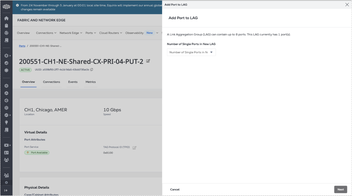

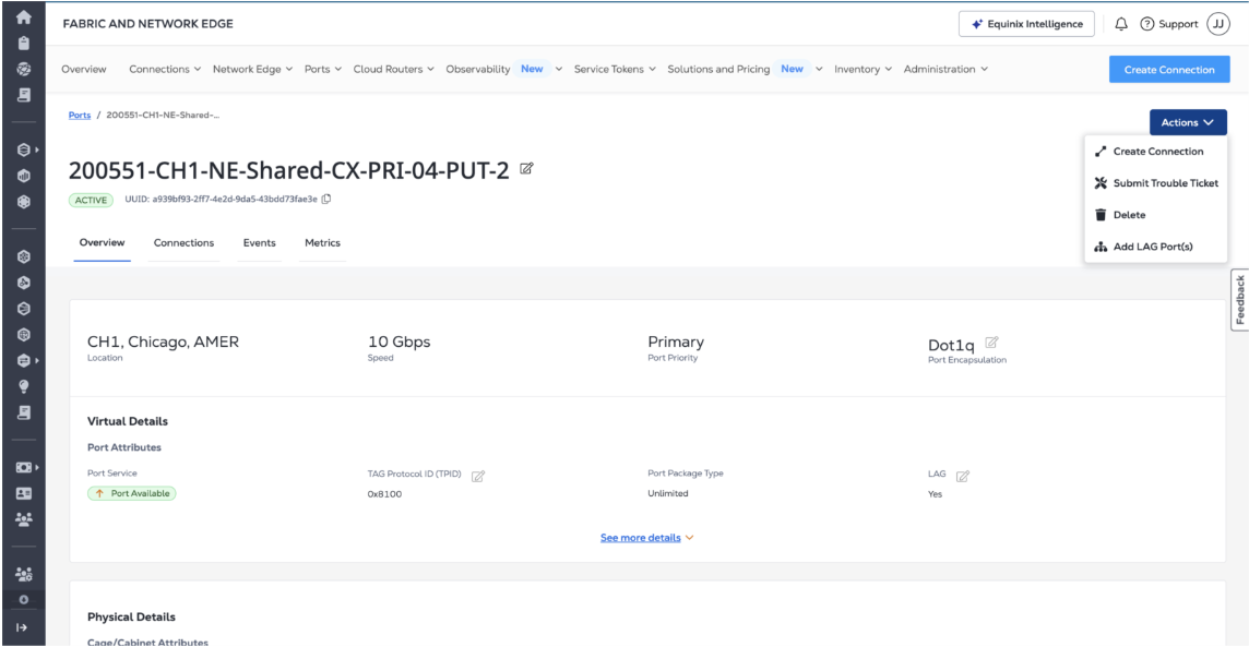

  1. 打开端口清单。登录到客户门户网站> Fabric >端口清单。选择要展开的LAG端口。
  2. 在_端口详情_页面中,转至_操作_下拉菜单,然后单击添加LAG端口。
  3. 选择要添加的端口数量。

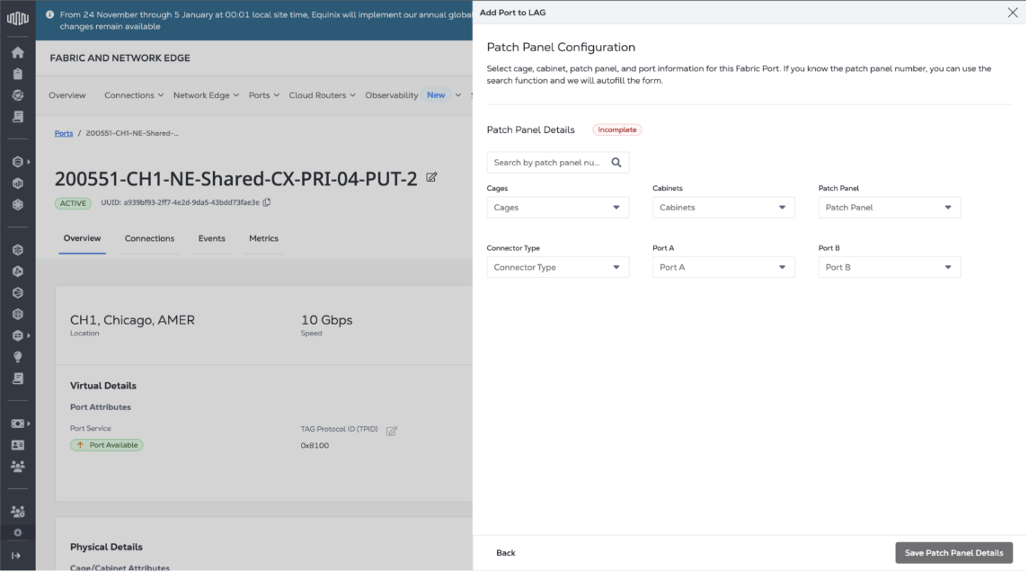

  4. 如果用于创建 LAG 的现有端口是 My Cage 端口,请配置配线架详细信息。

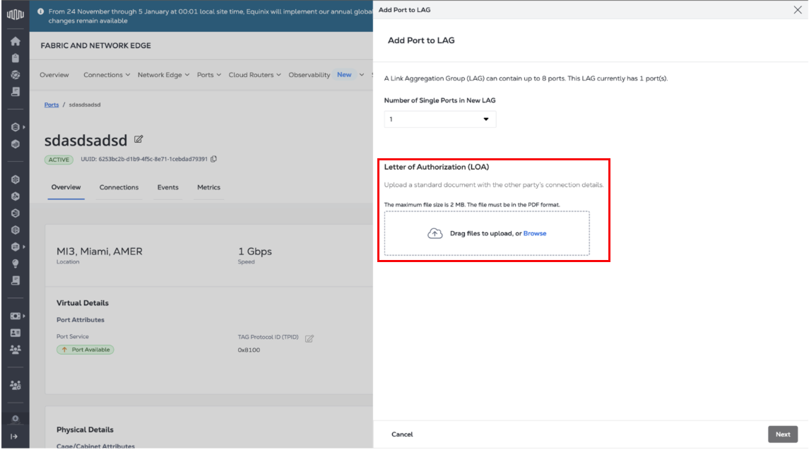

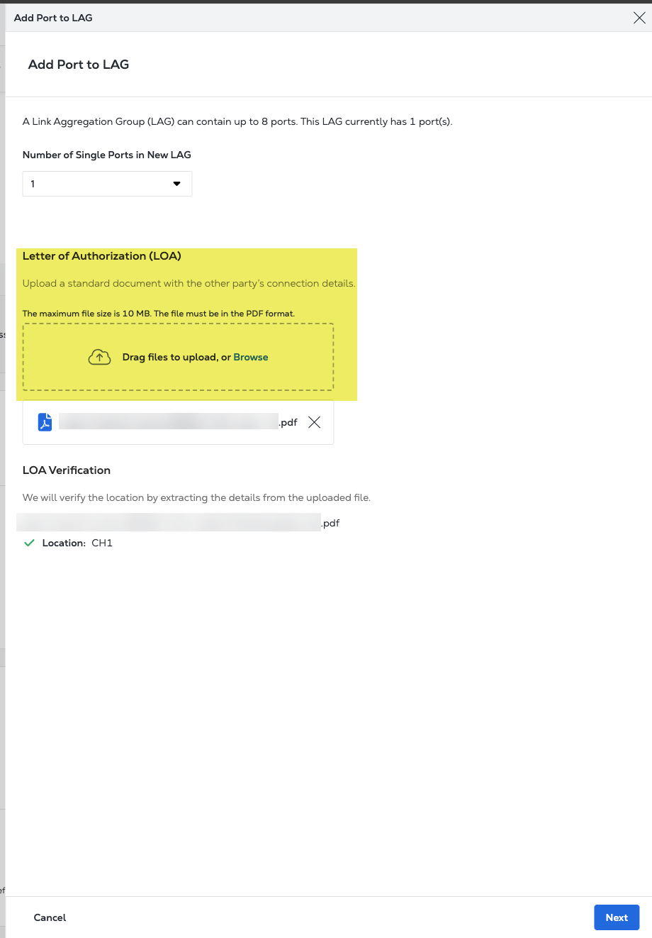

  5. 如果您要扩展的现有LAG端口是第三方端口,请上传授权您在选定位置配置端口的授权书(LOA)。上传的PDF文件将通过验证数据中心位置。确保LOA中指定的位置与现有端口的位置一致。

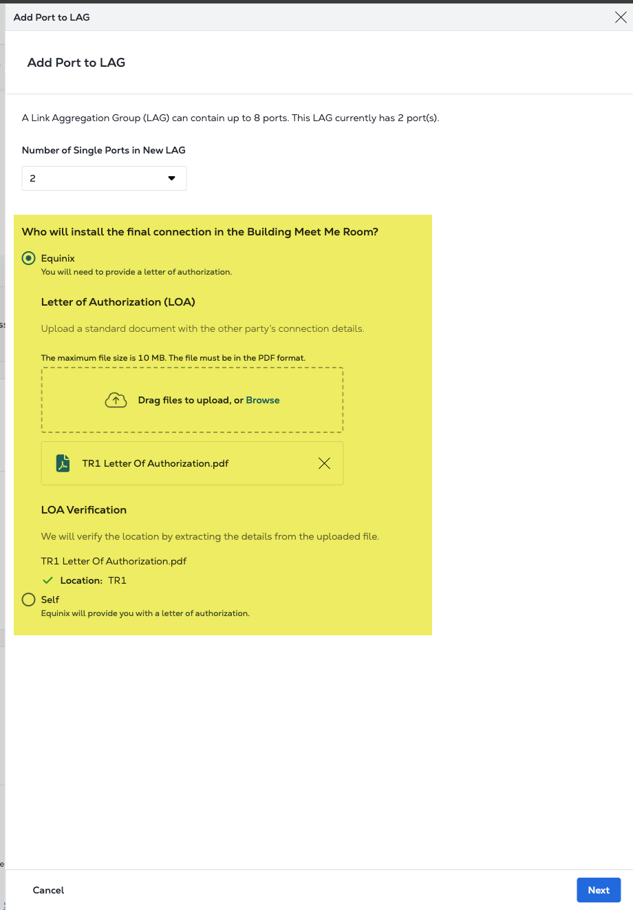

  6. 如果您要扩展的现有LAG端口是BMMR端口,则在_谁将在建筑汇接机房中安装最终连接?_部分中,选择以下选项之一:
    • Equinix -让Equinix技术人员在BMMR中执行端口安装。此选项要求提供授权书(LOA)。上传的PDF文件将通过验证数据中心位置。确保LOA中指定的位置与现有端口的位置一致。
    • Self -由您的人员安装端口。

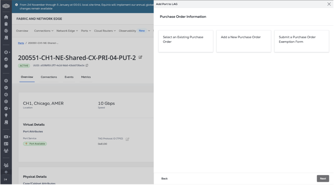

  7. 在“购买订单”下方,输入购买订单编号,或单击**“选择购买订单编号**”以选择符合条件的PO。
  8. 在_定价信息_下,选择我同意确认定价免责声明。
  9. 单击**“提交”**将端口添加到您刚刚创建的LAG。

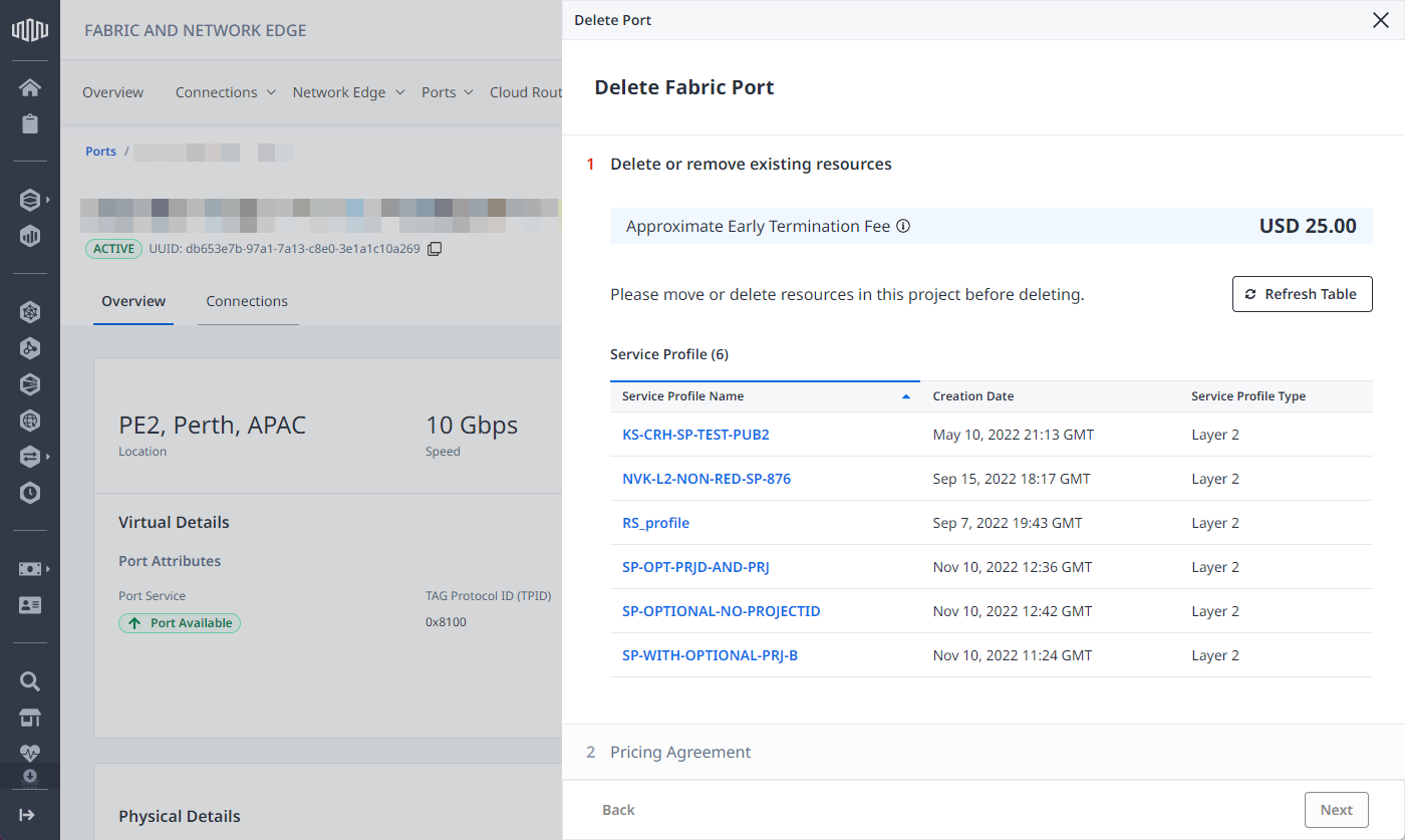

删除 Equinix Fabric 端口​
您可以在迁移到新端口且不再需要Equinix Fabric端口,或者要终止不再使用的端口后删除该端口。您只能删除直接从Equinix购买的端口。
警告
删除端口可能会产生提前终止费用。
取消端口配置需要:
提示
如果给定端口关联了对象,则在尝试删除该端口时,这些对象将被列出。
删除 Fabric 端口:

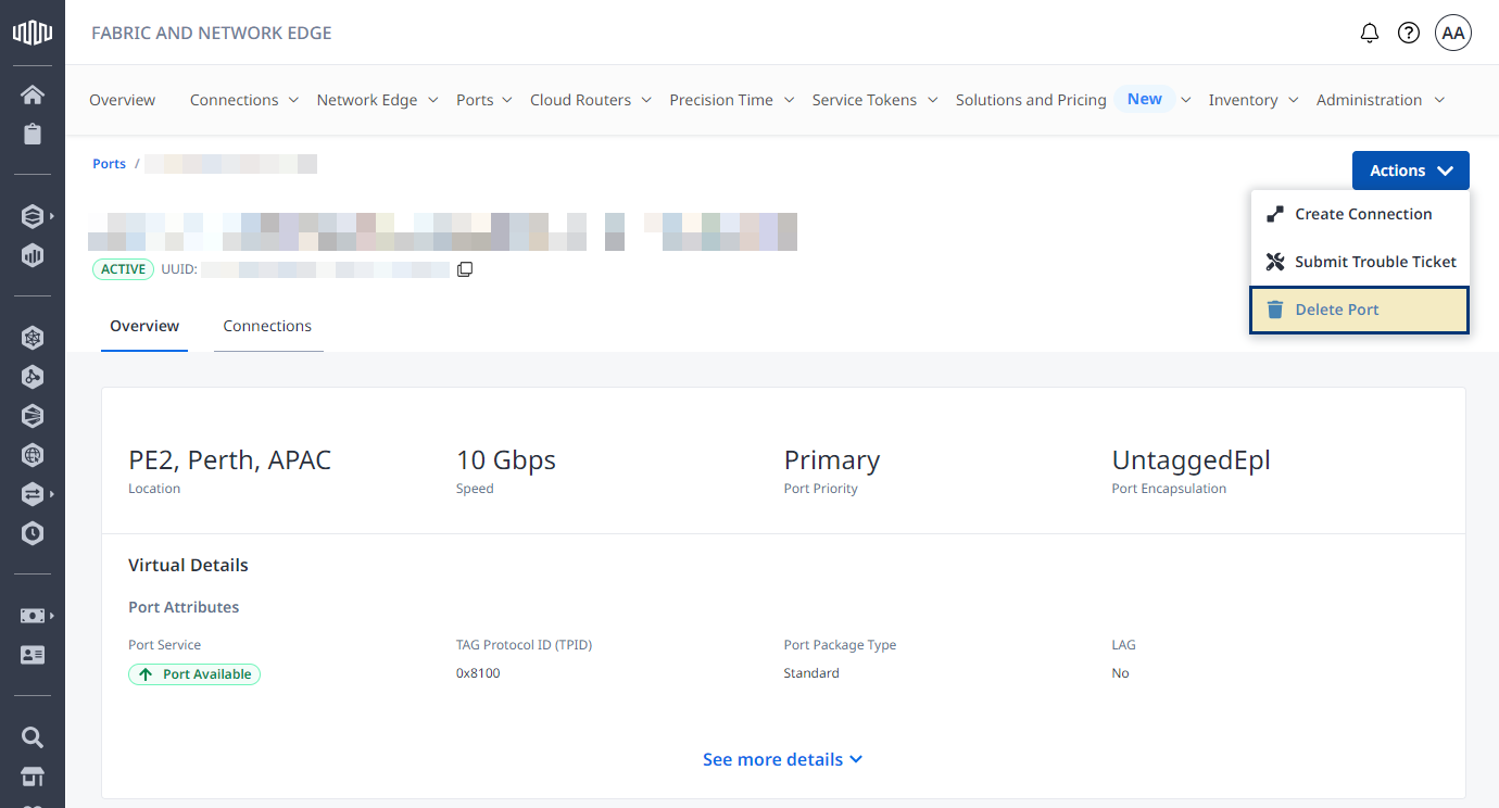

  1. 登录客户门户网站> Fabric控制面板。
  2. 从_端口_菜单中,选择端口清单。
  3. 找到并单击要取消配置的端口实例。
  4. 单击_操作_并选择删除端口。

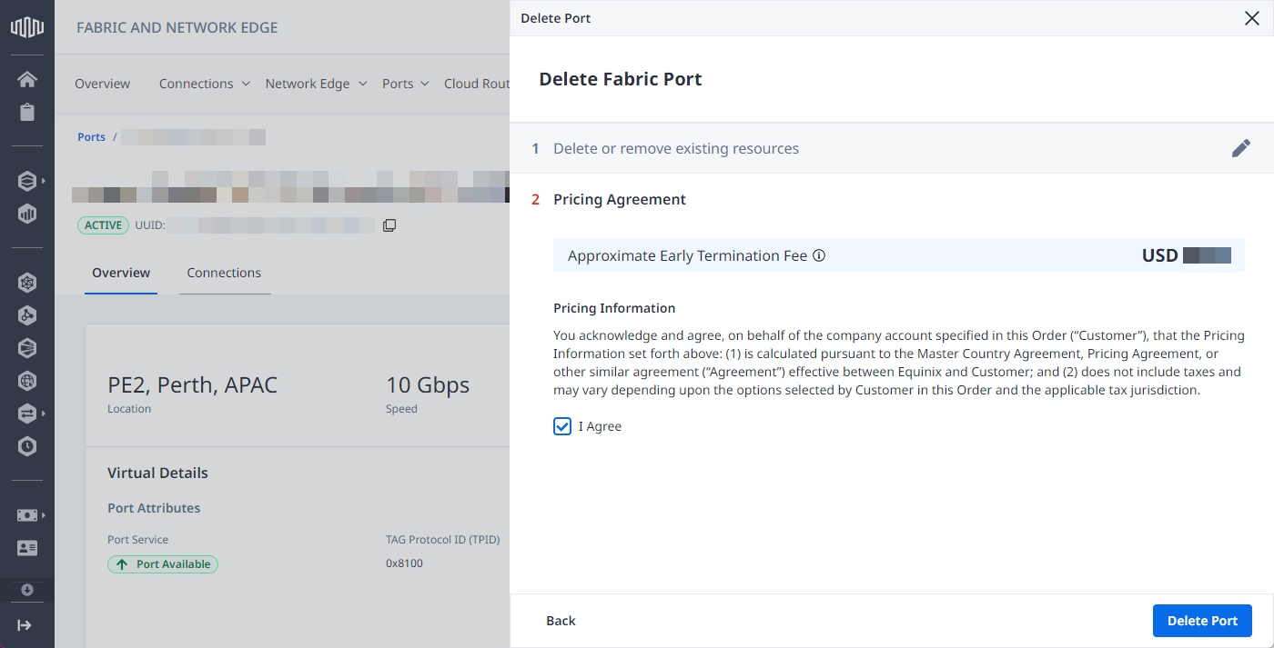

  5. 确认没有与给定端口关联的对象,然后单击下一步。
  6. 选择_我同意_确认定价信息,然后单击删除端口。

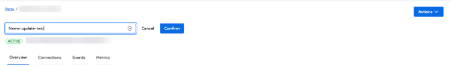

更新 Equinix Fabric 端口的名称​
更新现有端口名称:
  2. 从_端口_菜单中,选择端口清单。
  3. 找到并点击要更新的端口。
  4. 在页面顶部的端口名称旁边,单击编辑。
  5. 输入新的端口名称。
  6. 单击确认。
  7. 确认信息显示端口名称已更新。
