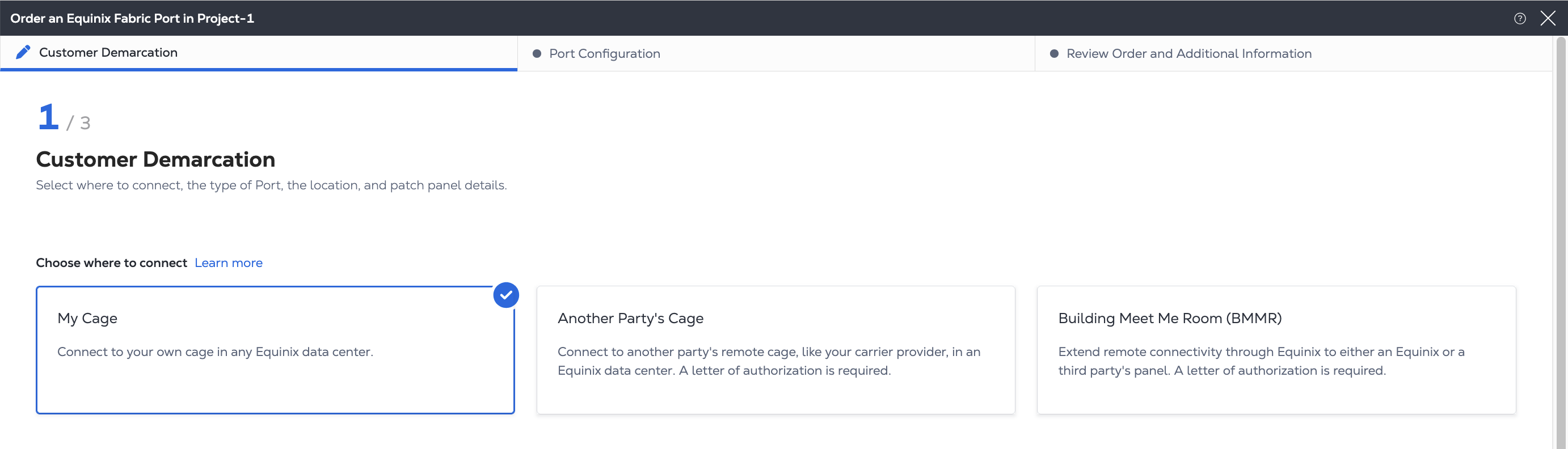

在“客户分界”页面上,配置分界点和端口详细信息,具体取决于要配置端口的位置。

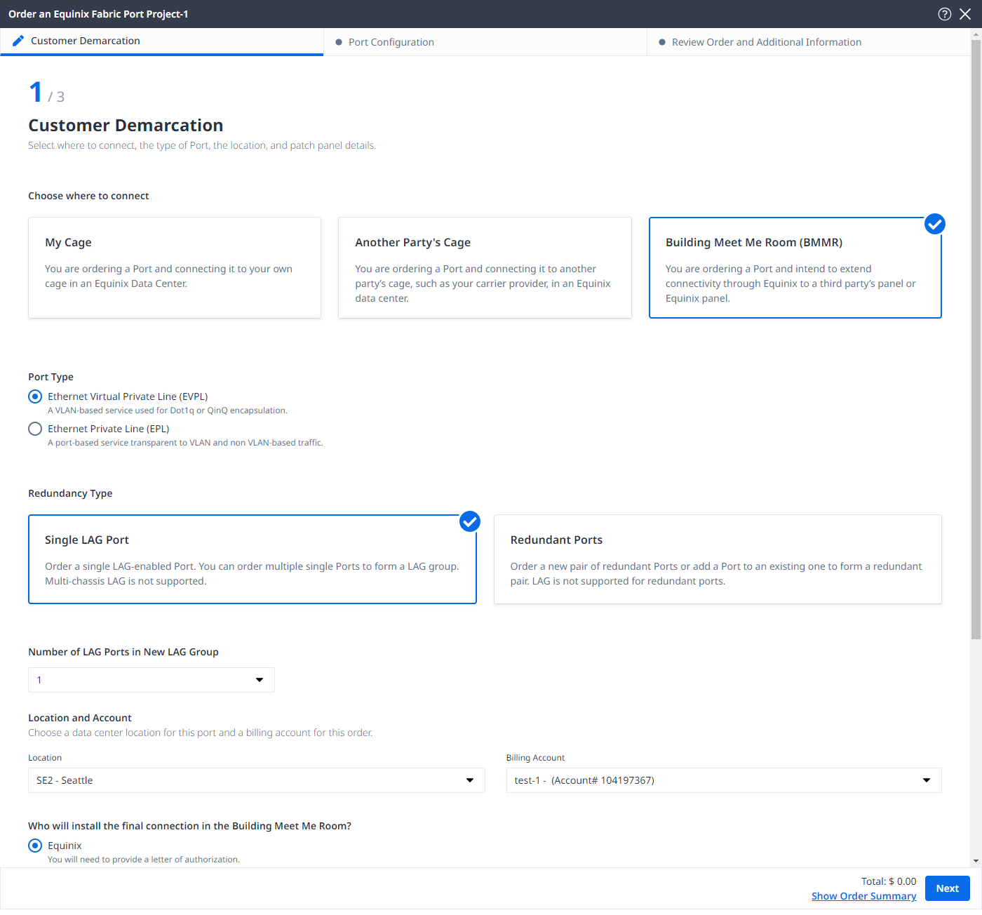

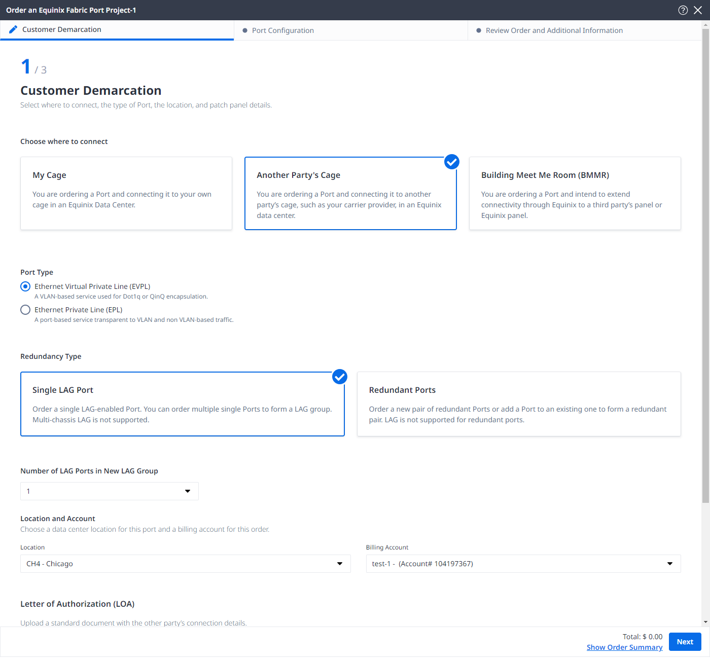

  1. 在_选择连接位置_中,选择以下选项之一:
    • 我在Equinix IBX中的机笼–您在Equinix数据中心拥有自己的设备。
    • 另一方的机笼–您正在订购远程端口并通过另一方进行连接。将Fabric端口交付到其他方的机笼需要由第三方签发的PDF LOA或数字LOA令牌。
    • 建筑汇接机房(BMMR)–您正在使用中性机笼连接其他人。如果Equinix技术人员安装最终连接,您必须从BMR提供商上传PDF LOA。如果您的人员安装了最终连接,Equinix将向您提供LOA。

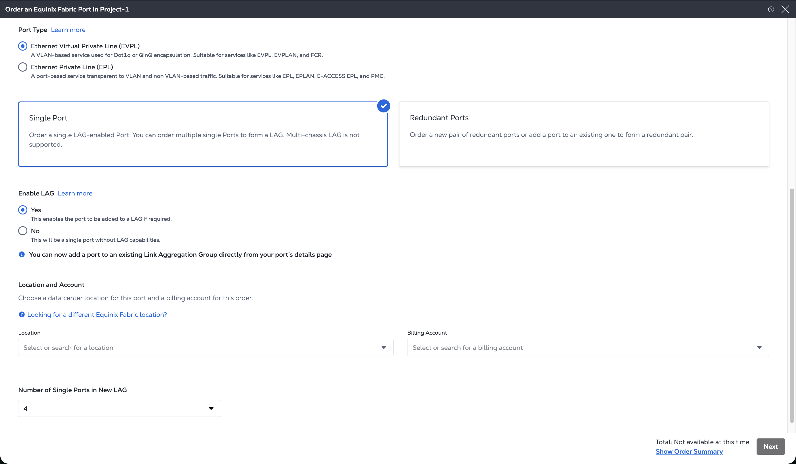

  2. 在_端口类型_部分中,选择端口类型:
    • 以太网虚拟专用线路 (EVPL) – EVPL 端口允许创建多个连接,并根据 VLAN 标签对流量进行分段。
    • 以太网专用线路(EPL)–一种允许透明流量的未标记端口。EPL 端口允许进行一次连接,且不对流量进行分段。

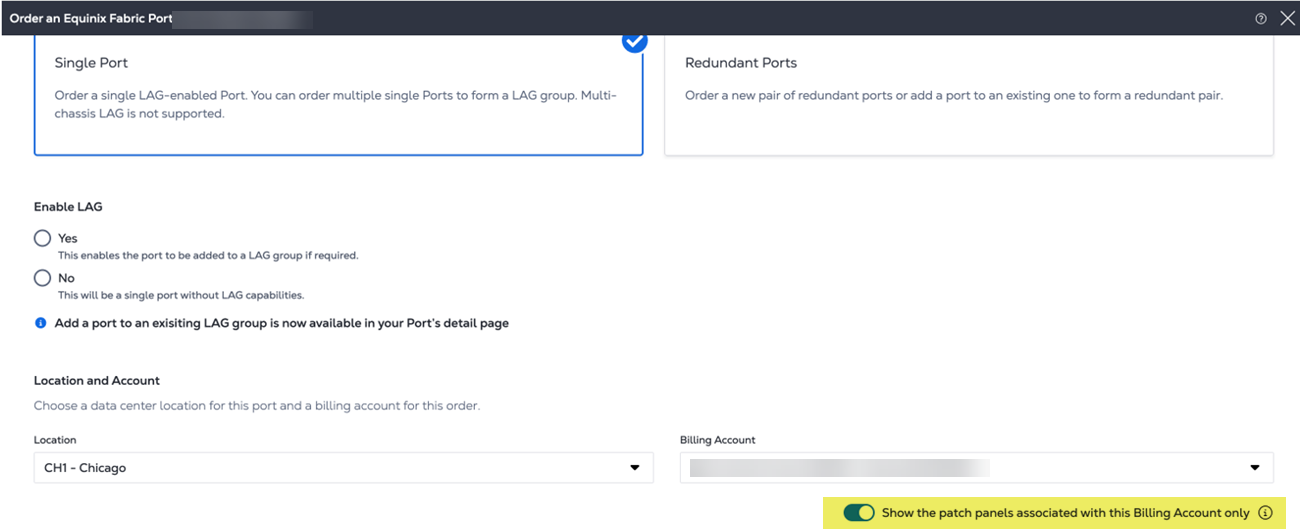

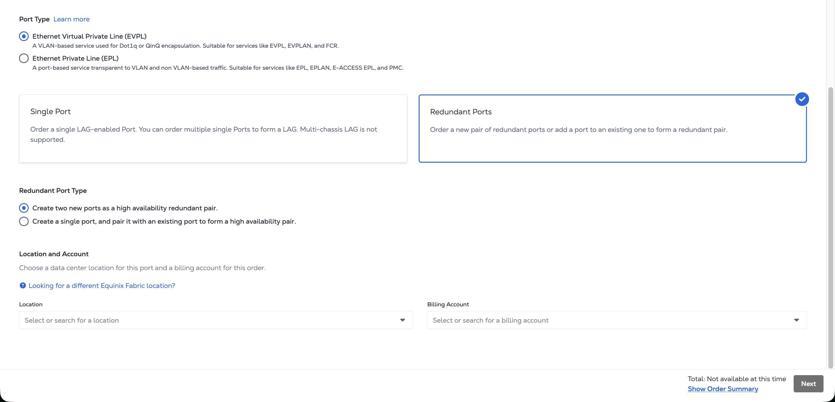

  3. 在_冗余类型_部分中,选择冗余选项:
    • 单端口–订购单个端口。适用于EVPL和EPL端口类型。在_启用LAG_部分中,选择是或否。启用LAG,请从下拉列表中选择端口数量,最多8个。
    • 冗余端口–订购一对冗余端口。适用于EVPL端口。您可以选择创建两个新端口作为高可用性冗余对,或创建单个端口,并将其与现有端口配对,以形成高可用性对。
  4. 在“网点和账户”部分中,选择IBX数据中心,您需要在所选网点获得Fabric端口和开票账户。单击“创建开票账户”以创建可用于下订单的新开票账户。

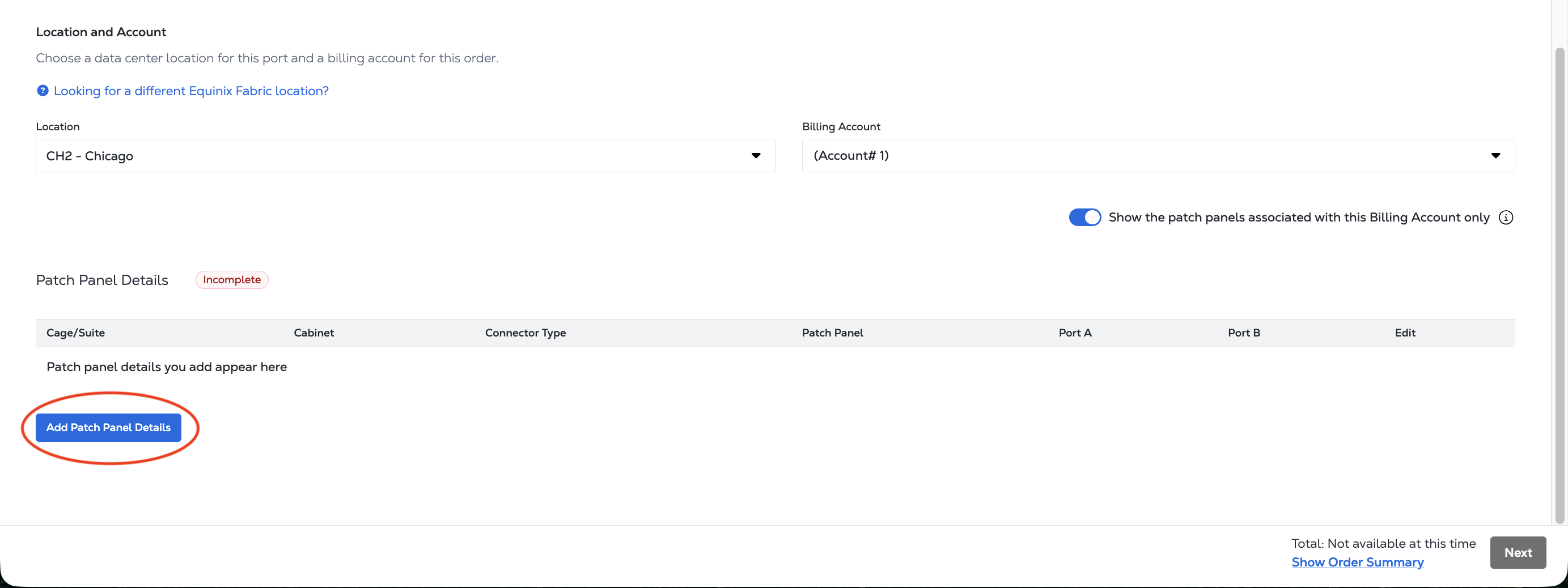

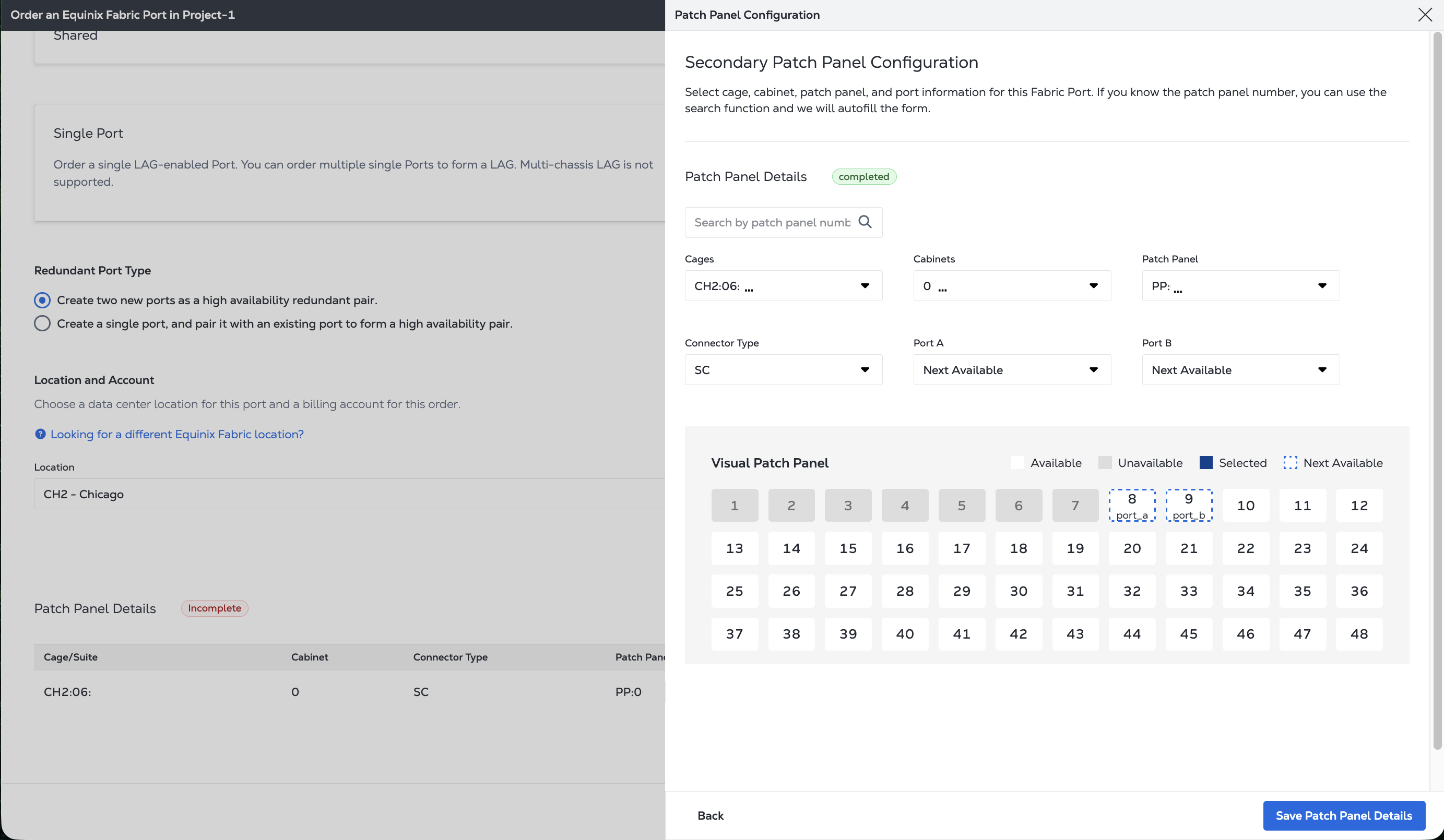

如果您正在使用机笼,请选择机笼,机柜和配线架。默认情况下,您的选项将按开票账户筛选。如果要选择不同的开票和机笼账户,请取消选择_仅显示与此开票账户关联的配线架_。选择您有权访问的其他机笼账户,然后选择分界点。

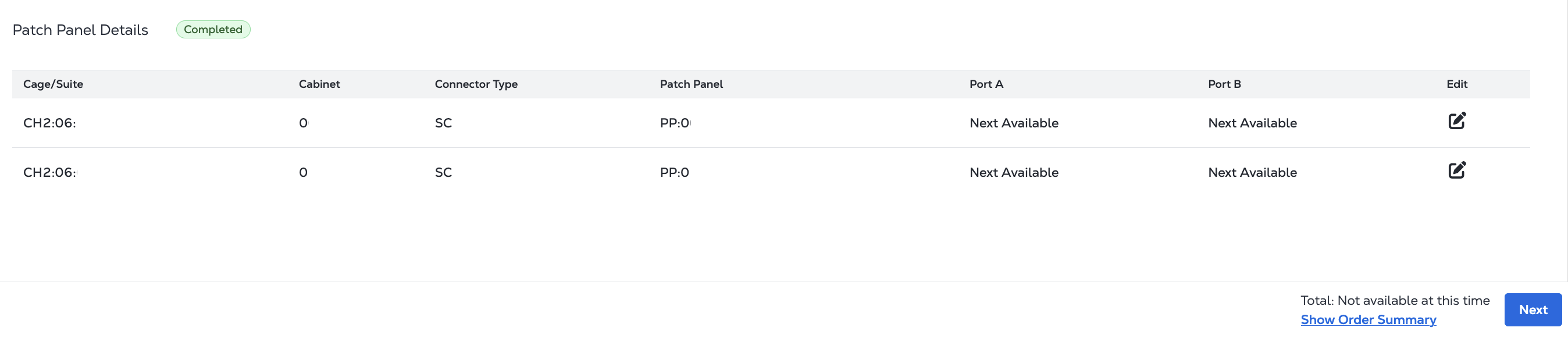

  1. 单击添加配线架详情。
  2. 在_配线架配置_面板中,选择新端口的机笼,机柜,配线架和端口信息。如果您知道配线架编号,请在搜索字段中输入以自动填写表格。
    订购冗余端口对,请为次要端口重复此流程。
  3. 单击保存配线架详情。
  4. 查看端口选择。
  5. 单击“**下一步”**转至端口配置。

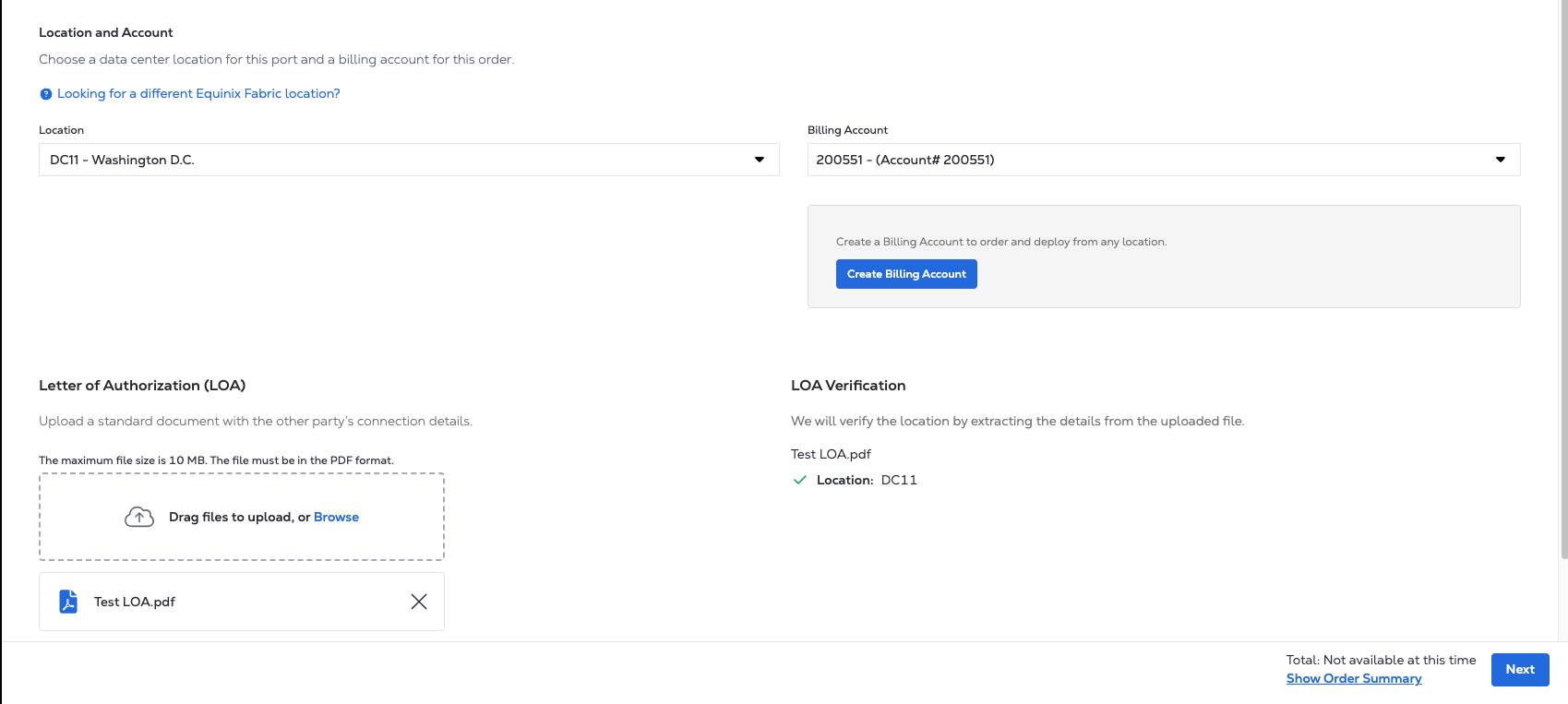

将Fabric端口交付到另一方的机笼需要拥有机笼的第三方提供授权书(LOA)。选择提供LOA的方式:

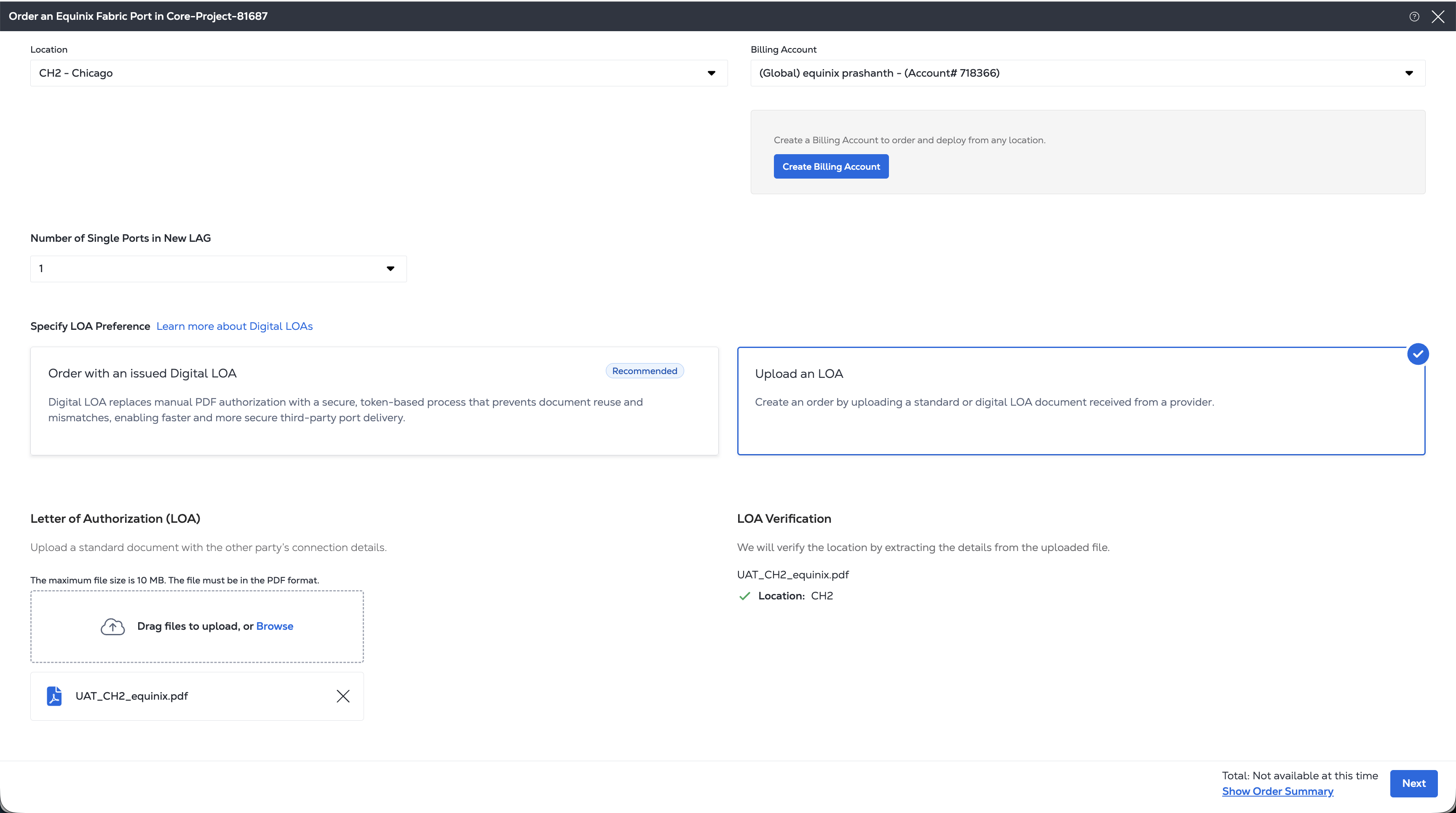

选项1:上传PDF LOA
  1. 在LOA部分中,拖动文件进行上传,或单击浏览。
  2. 确保您的LOA位于机笼所有者的公司信头,并注明绑扎信息(IBX,机笼,机柜,配线架和端口)。上传的PDF文件将通过验证所选数据中心网点。确保在“位置”下拉列表中选择的位置与授权书中指定的数据中心位置一致。
  3. 单击下一步。

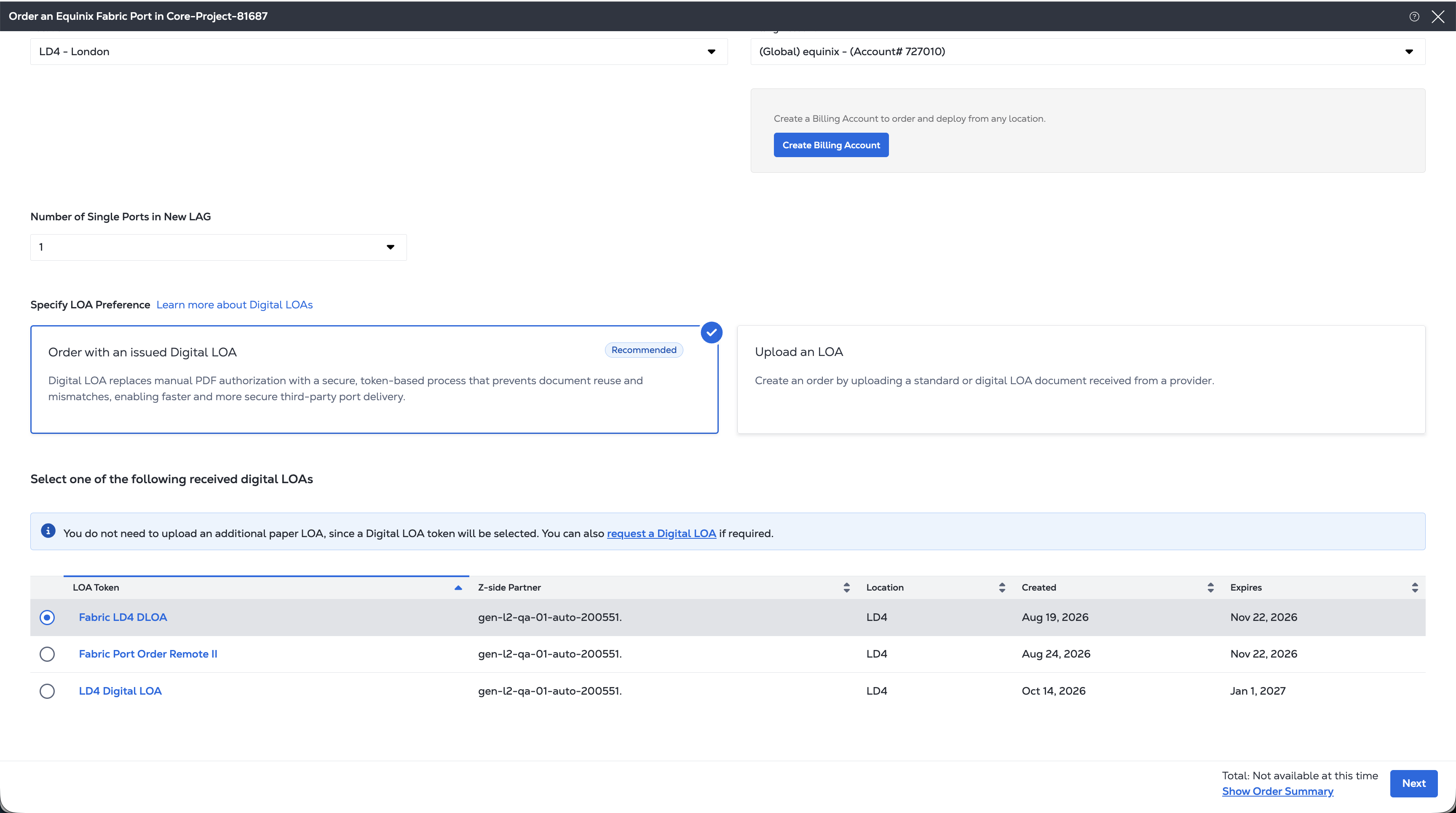

选项2:使用Digital LOA令牌
  1. 在LOA部分中,选择使用数字LOA。
  2. 选择已批准的Digital LOA令牌。列表仅显示您在网点中选择的IBX的令牌。
  3. 令牌通过验证后,将填充授权绑定详情(IBX,机笼,机柜,配线架和端口)并变为只读。审核以确认其正确无误。 单击“**下一步”**转至端口配置。
提示
要了解如何创建或签发数字授权书,请参阅签发数字授权书。
警告
如果令牌未找到,过期,撤销,已被占用或与所选IBX不匹配,则可能无法继续操作。选择有效的令牌,或上传PDF LOA。
注意
数字授权书令牌在您提交时与您的订单绑定,无法重复用于其他订单。

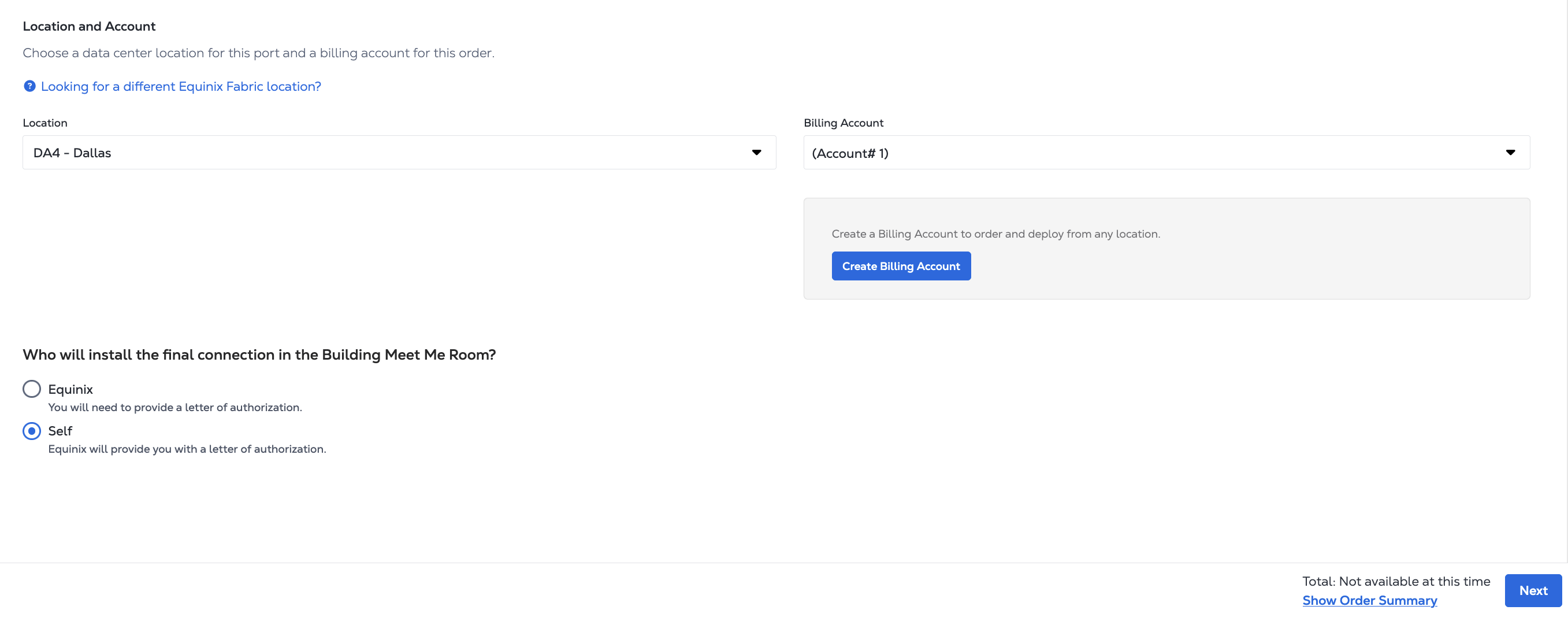

建筑汇接机房(BMMR)​
如果您正在使用_Building meet me room (BMMR)_,请选择谁将在Building meet me room中安装最终连接。
  • Equinix - Equinix技术人员在BMR中执行端口安装。此选项要求提供授权书(LOA)。上传的PDF文件将通过验证所选数据中心网点。确保在_“位置”_下拉列表中选择的位置与授权书中指定的数据中心位置一致。
  • ****端口的安装由您的人员执行。
单击“**下一步”**转至端口配置。

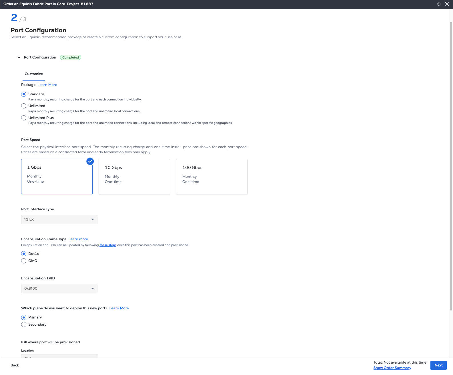

在_端口配置_页面上:

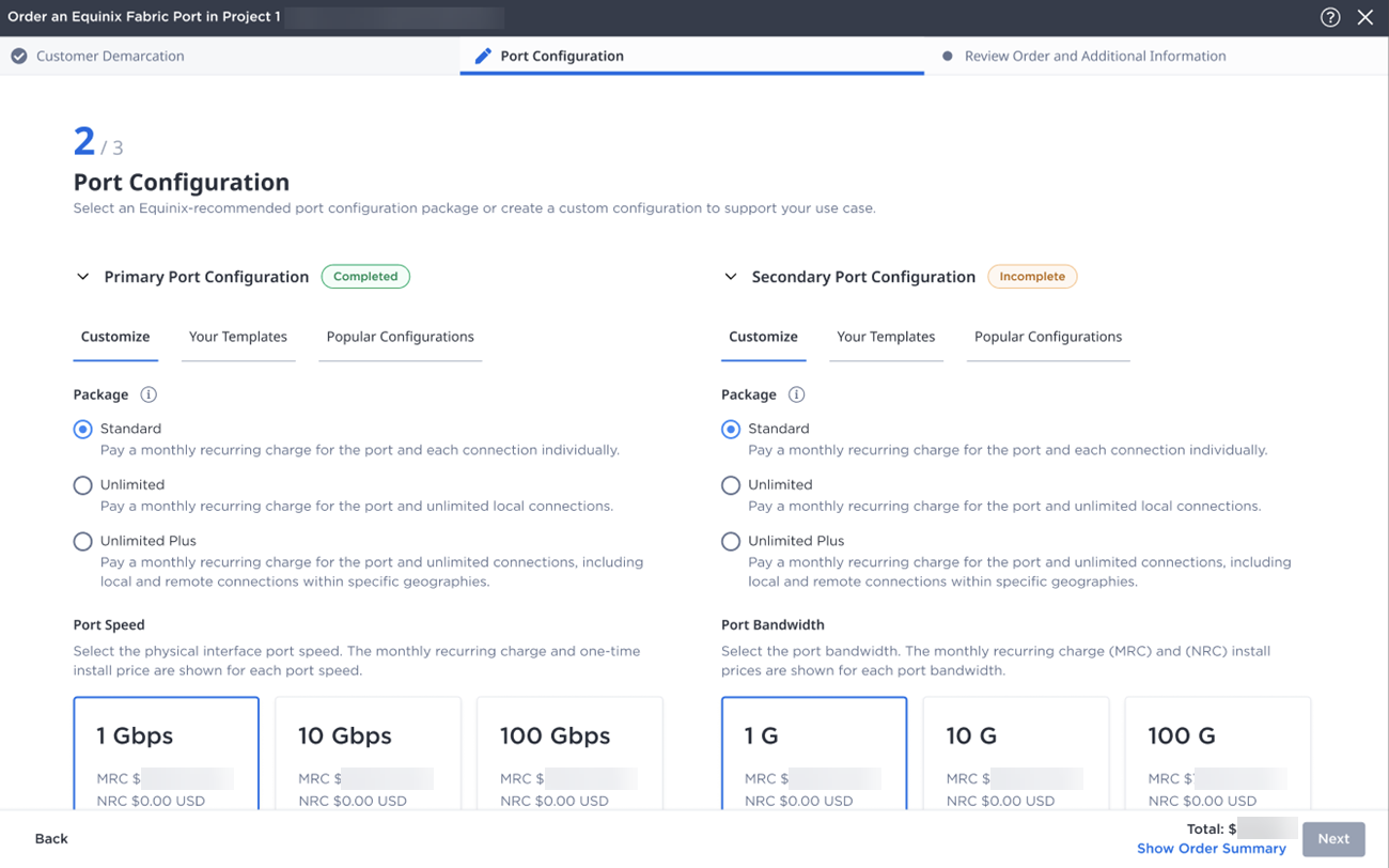

  1. 选择_包裹_。
    • 标准-按月支付端口的定期费用。每个连接均单独计费。
    • 无限-按月支付端口定期费用和无限数量的点对点本地连接。
    • 无限Plus -按月支付端口费用以及无限制的点对点本地和远程连接。在欧洲,加拿大和美国提供。联系您的 Equinix 销售代表以订购此端口类型。
    有关更多详细信息,请参阅连接套餐。
    注意
    可用的连接套餐取决于端口连接位置:
    • 我在Equinix IBX中的机笼–标准,无限制和无限制Plus。
    • 其他方的机笼–标准和无限制。
    • 建筑汇接机房(BMMR)–仅限标准配置。
    有关更多详细信息,请参阅连接套餐。
  2. 选择物理接口_端口速度_:1 Gbps,10 Gbps或100 Gbps。显示每种端口速度对应的每月经常性费用和一次性安装费。价格基于合同期限,且可能收取提前终止费。
    端口接口类型将根据您选择的端口速度自动选择。
  3. 选择_封装帧类型_。
    • Dot1q -对于Dot1q端口,TPID固定在,0x8100无法更改。
    • QinQ -对于QinQ端口,TPID默认为0x8100,并且可以选择更改为0x88A8。
  4. 选择要配置端口的Equinix Fabric冗余平面。
    • Primary (主要)-端口在Fabric的"A"机箱组上配置。
    • 次要-端口已在Fabric的“B”机箱组上配置。
    有关更多信息,请参阅端口冗余。
  5. 端口配置所在的IBX数据中心将根据您选择的配置自动选择。如果分界点所在的Fabric交换机上没有容量,这可能与该位置的IBX数据中心不同。
  6. 单击下一步。

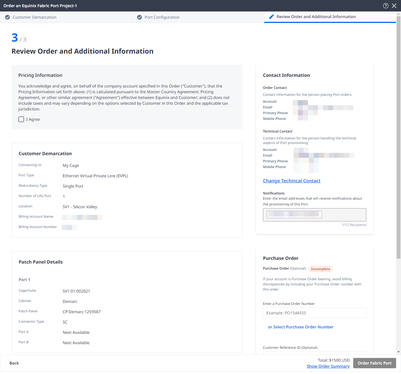

在“查看订单和其他信息”页面上:
  1. 在“定价信息”部分中,选择_我同意_确认定价免责声明。
  2. 查看_客户分界_,_配线架详情_和_端口配置_部分中的信息。
  3. 在“联系信息”部分中,查看技术查询的联系方式。单击“更改技术联系人”以更新信息。
  4. 在“购买订单”部分中:
    • 输入购买订单编号,或单击_“选择购买订单编号_”,从符合条件的购买_订单_编号池中选择。
      • 默认情况下不需要购买订单(PO)编号。如果您的开票账户需要PO,则必须输入有效的PO编号。
      • 如果您的开票账户需要PO,但无法提供,请点击“提交购买订单豁免表”。
    • 提供有助于您在发票上识别此订单的客户参考标识符。
  5. 单击订购Fabric端口。
