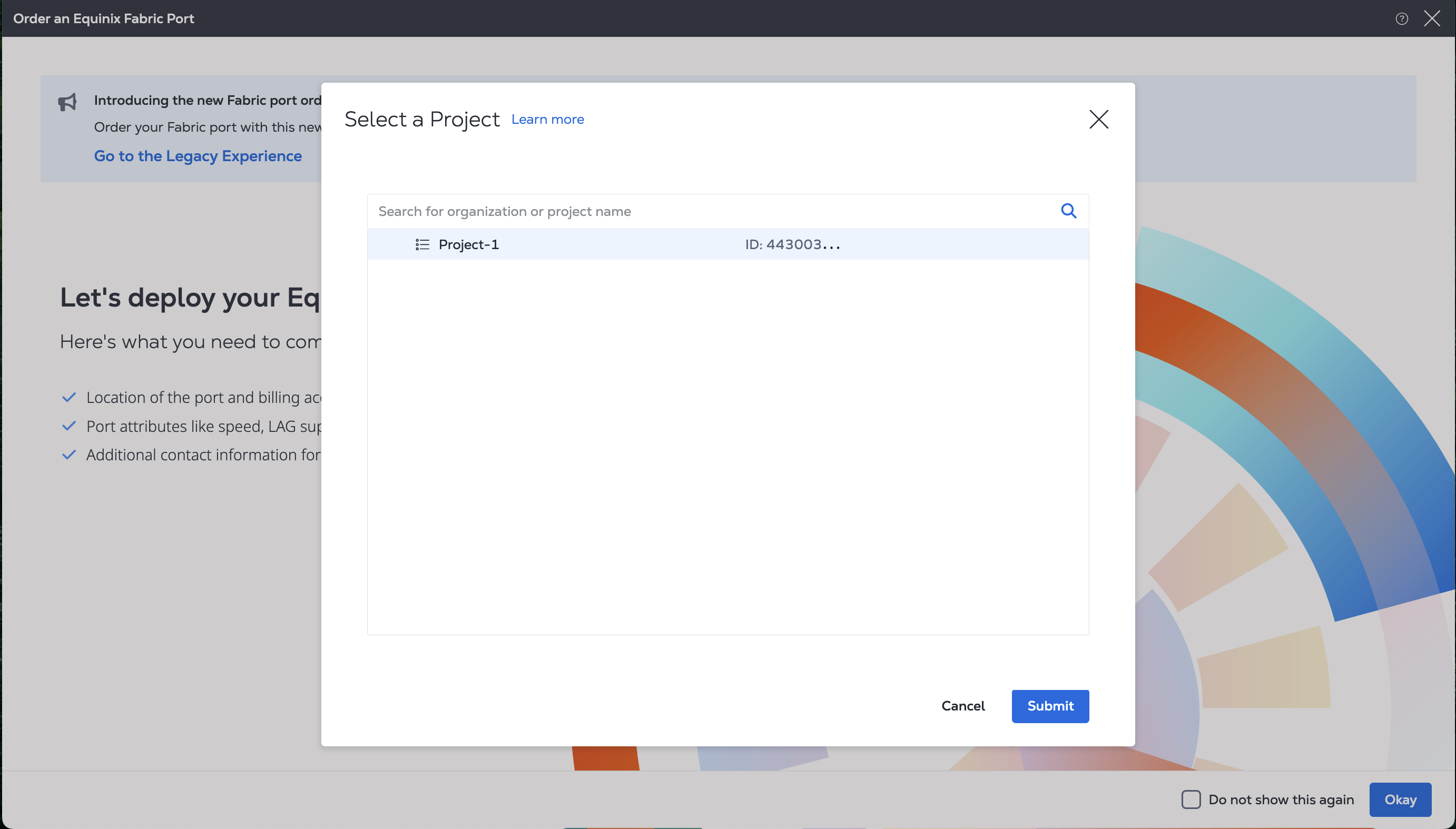

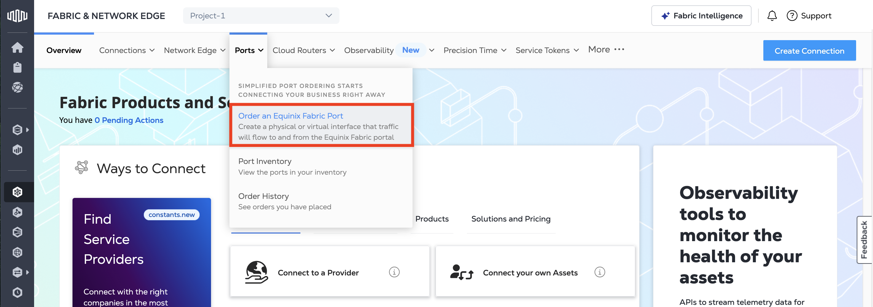

  1. 登录客户门户 > Fabric 控制面板。
  2. 从“端口”菜单中,选择“订购 Equinix Fabric 端口”。
  3. 选择将分配端口到的项目。
    有关项目的更多信息,请参阅项目管理。

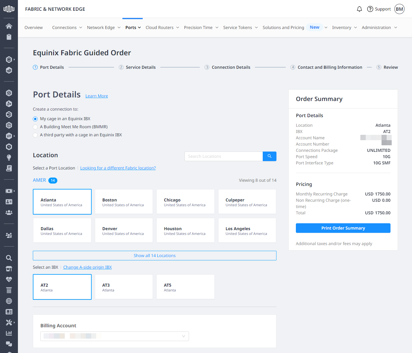

  4. 选择您想要终止端口的位置:
    • Equinix IBX中的我的笼子 – 您在Equinix数据中心拥有自己的设备。
    • 建筑会面室 (BMMR) – 您正在使用一个中立的机笼与他人联系。
    • 在Equinix IBX中拥有笼子的第三方 – 您正在订购远程端口并通过另一方进行连接。
  5. 在“位置”部分,选择“都市”,然后选择 IBX 数据中心和计费帐户。

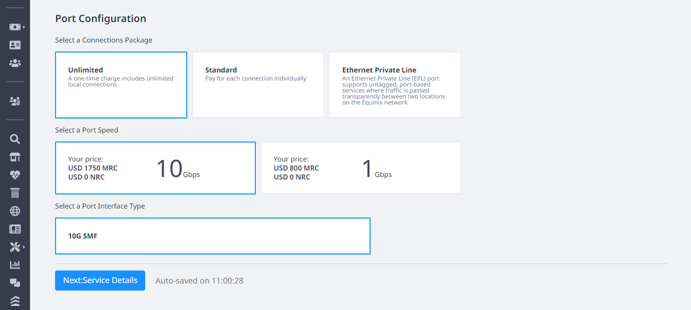

在“端口配置”部分:
  1. 选择连接包:
    • 无限制 - 您只需支付单一 MRC 费用,其中包括端口和通过该端口建立的无限制本地连接。
    • 无限升级版 - 您只需支付一次 MRC 费用,即可享受端口以及通过该端口进行的无限本地和符合条件的远程连接。符合条件的远程连接是指连接加拿大、美国和欧洲境内各大城市的连接。
    • 标准 - 您需要为从端口建立的每次连接支付每月定期费用 (MRC)。
    • 以太网专线 - 从一个 EPL 端口到另一个 EPL 端口建立的一个连接需要支付单个 MRC 费用。
  2. 选择端口速度。
  1. 选择端口接口类型。
点击下一步:服务详情。

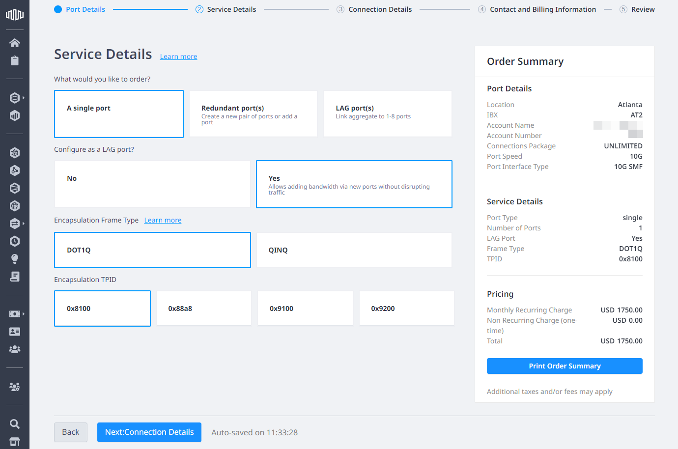

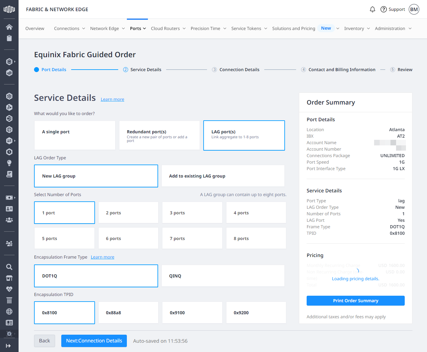

服务内容​
选择您要订购的端口类型。
单一端口​
创建单个非冗余端口。
  1. 点击 A 单端口。
  2. 选择是否要将端口初始化为_链路聚合组_的成员。
    提示
    您可以向 LAG 添加端口以增加带宽而不中断连接。
  3. 选择封装帧类型,选择“TPID”。
  4. 点击下一步:连接详情。

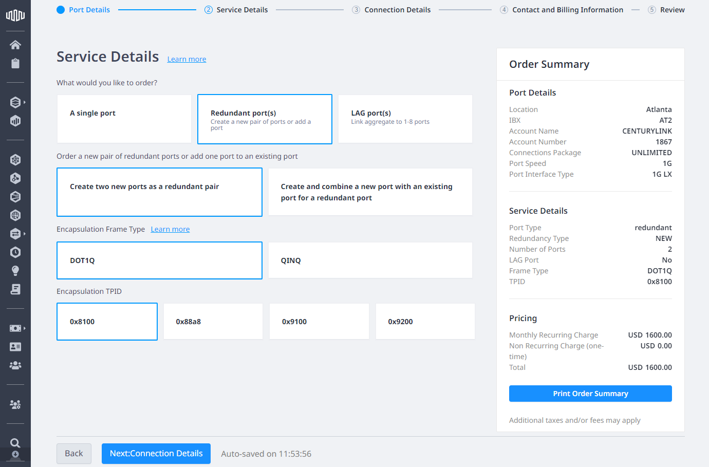

冗余端口​
创建一对冗余端口或将一个端口添加到现有端口以完成冗余端口对。
  1. 点击冗余端口。
  2. 选择是否要创建一对新的冗余端口或者向现有端口添加一个端口。
  3. (适用于向现有端口添加新端口)选择现有端口。
  4. (适用于创建新配对)选择封装帧类型并选择“TPID”。
  5. 点击下一步:连接详情。
LAG 端口​
创建新的 LAG 或向现有 LAG 添加端口。
  1. 点击LAG端口。
  2. 选择是否要创建新的 LAG 或将端口添加到现有 LAG。
  3. (适用于向现有 LAG 添加端口)选择现有端口。
  4. (适用于创建新的 LAG)选择组成 LAG 的端口数量。
  5. (适用于创建新的 LAG)选择封装帧类型并选择“TPID”。
  6. 点击下一步:连接详情。

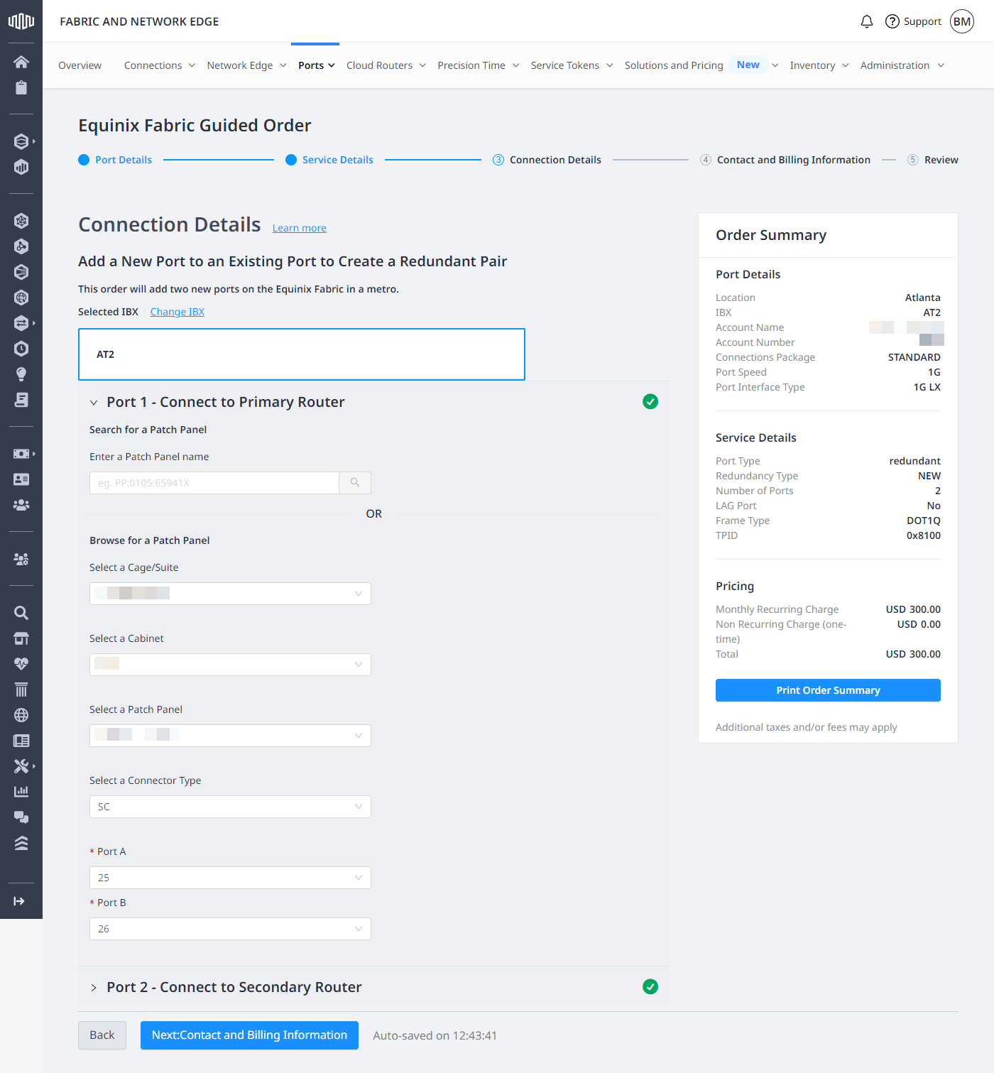

连接细节​
  1. 在“连接详情”部分:
  • 适用于单个非冗余端口和 LAG 端口
    • 将新端口连接到主或辅助Equinix路由器
    • 选择主要或次要。
  • 适用于终止于您的主机托管空间的端口
    • 输入配线架名称或浏览您的主机托管资产以查找并选择一个。
    • 选择连接器类型,然后选择端口。
  • 适用于以 BMMR 或第三方笼子为终点的港口
    • 在Equinix IBX中上传由第三方划界所有者提供的授权书。
输入电路 ID(如果该选项存在且已提供)。
点击下一步:联系方式和账单信息。
