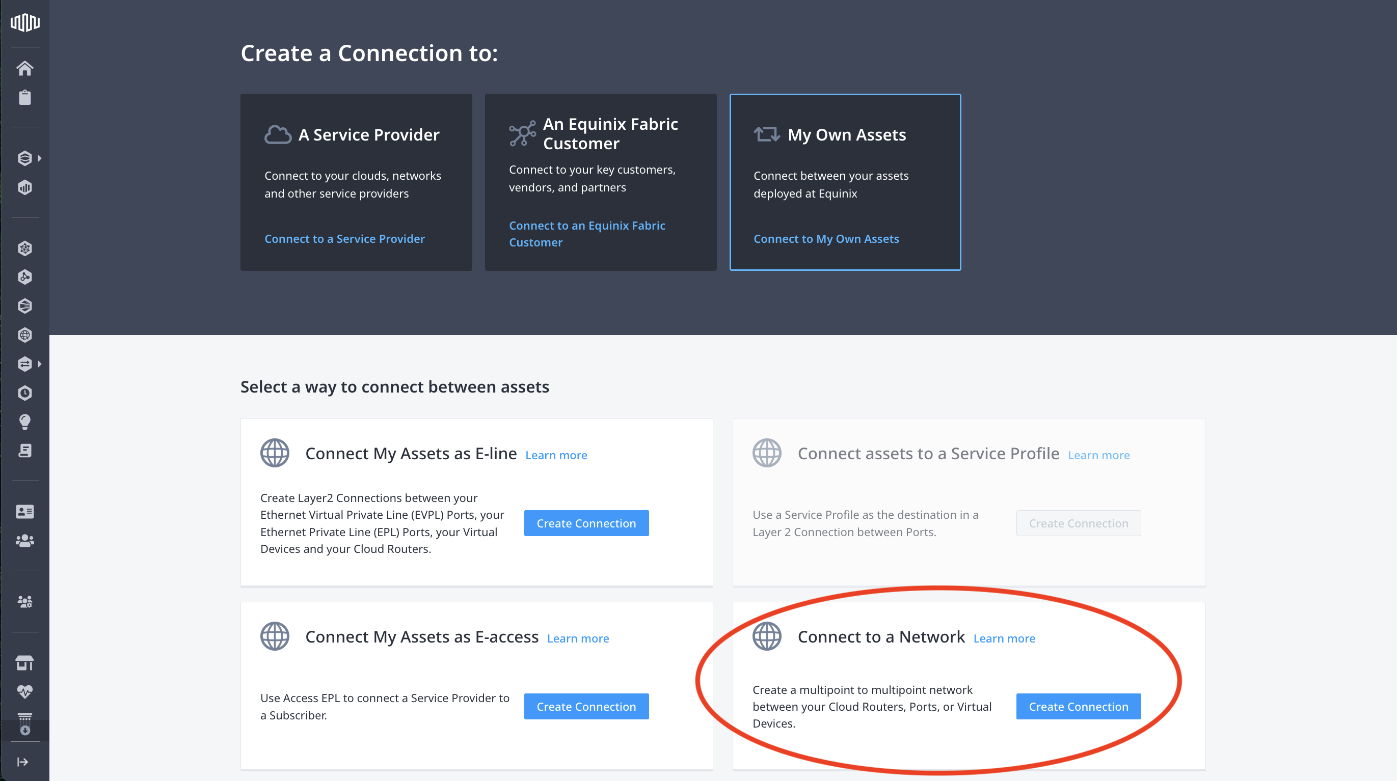

  1. 登录客户门户 > Fabric 控制面板。
  2. 从“连接”菜单中,选择“创建连接”。
    • 如果您在没有 z-side 服务令牌的情况下连接到自己的网络,请选择“我的资产”卡,然后单击“连接到我的资产”。
    选择“连接到网络”卡,然后单击“创建连接”。

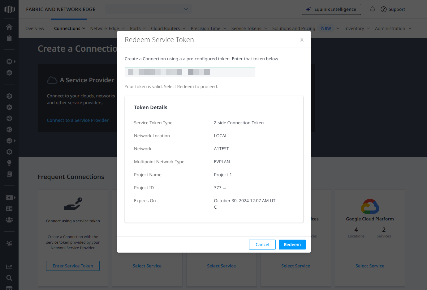

    • 如果您要使用 z 端服务令牌连接到网络,请选择“使用服务令牌连接”卡,然后单击“输入服务令牌”。
    在“兑换服务令牌”提示中,输入提供给您的服务令牌,然后单击“验证”。检查网络是否正确,然后单击“兑换”。

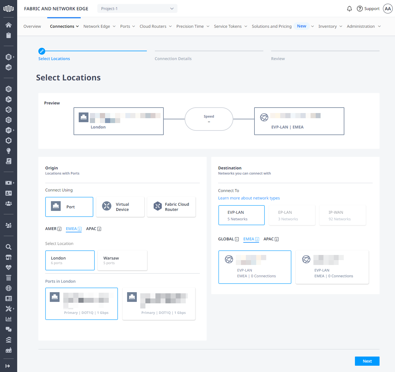

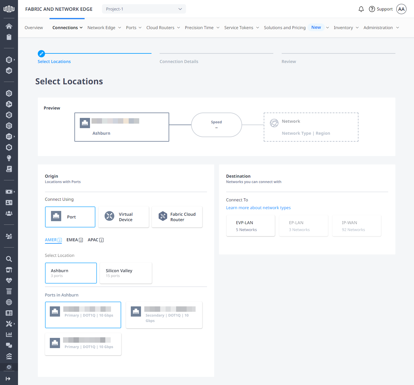

  3. 在“Origin”部分,根据原始资产类型配置您的连接。
港口​
  • 在“连接方式”部分,选择端口。
  • 选择位置,然后选择端口。

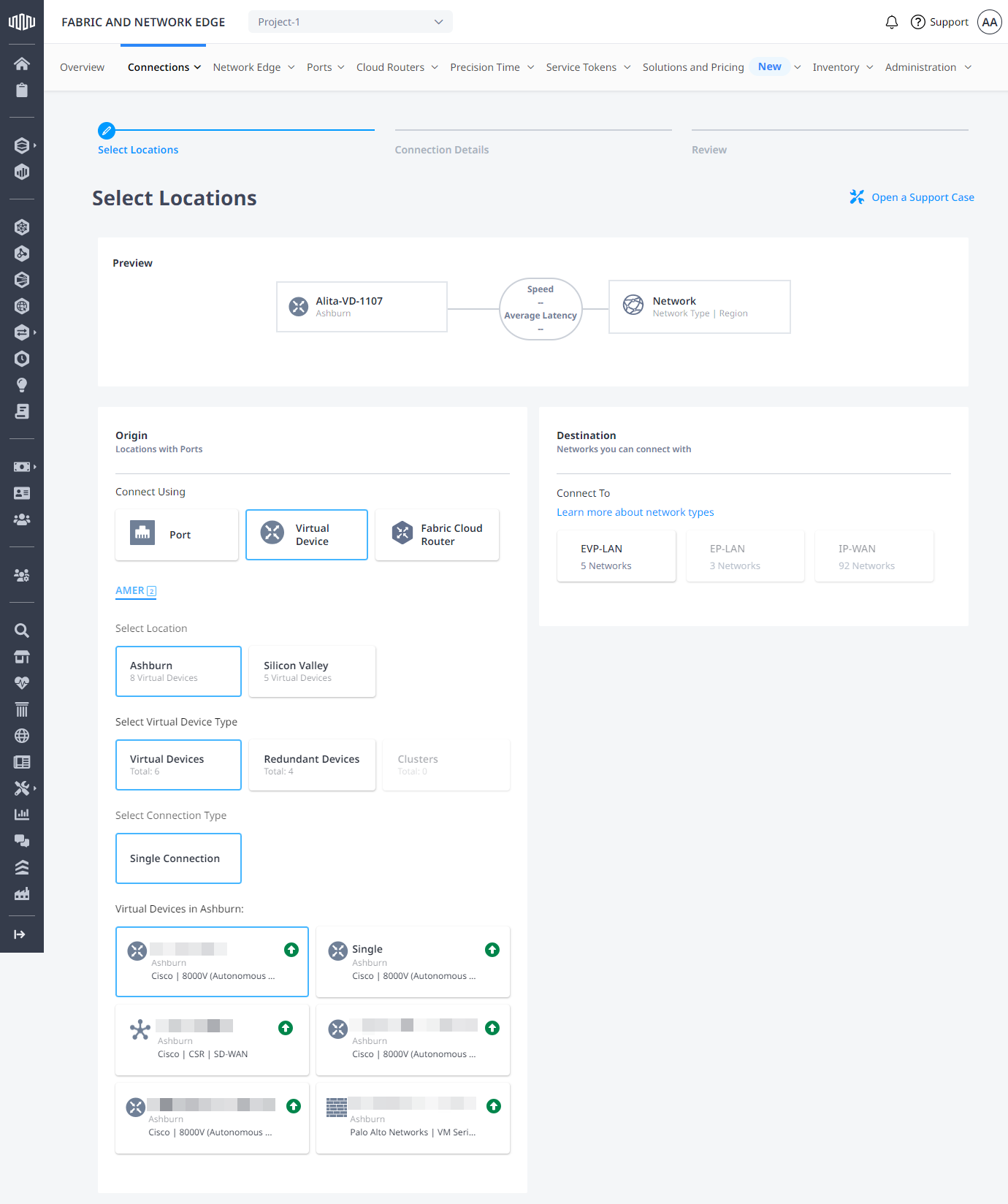

虚拟设备​
  • 在“连接方式”部分,选择“虚拟设备”。
  • 选择位置。
  • 选择虚拟设备类型,然后选择您的虚拟设备实例。
注意
有关将网络边缘设备连接到 EVP-LAN 网络的更多信息,请参阅 EVP-LAN 对网络边缘的支持。

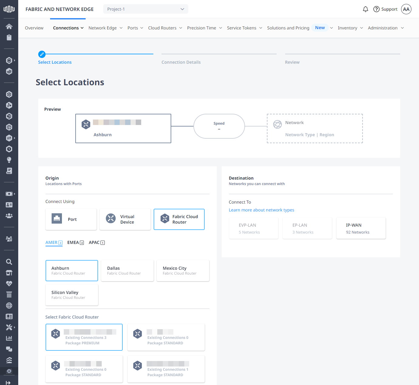

Cloud Router​
  • 在“连接方式”部分,选择“Fabric Cloud Router”。
  • 选择位置,然后选择您的Fabric Cloud Router实例。
注意
有关将 Fabric Cloud Router 连接到 IP-WAN 的更多信息,请参阅连接到 IP-WAN。

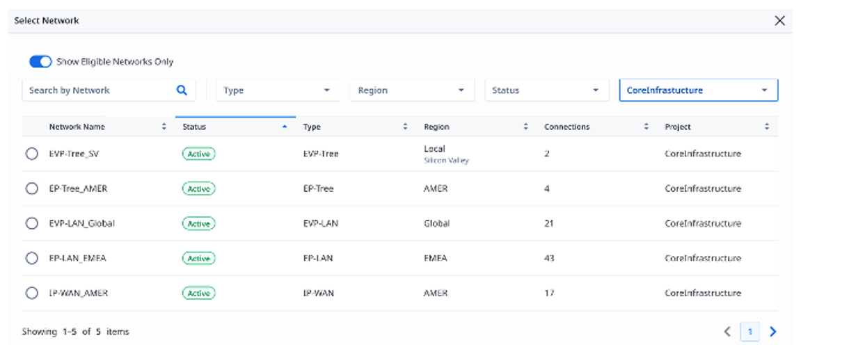

  1. 在“目标”部分,选择您的网络类型,然后选择网络实例。
注意
可用的网络类型选项取决于源资产。有关网络类型的更多信息,请参阅多点到多点网络页面。

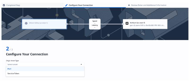

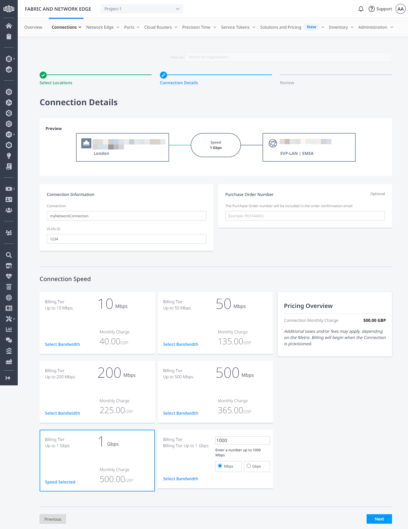

  2. 通过输入以下内容来配置连接:
    • 连接名称
    • VLAN ID(如果适用)
    • 采购订单编号
    • 带宽
  1. 请核对订单并点击提交订单。

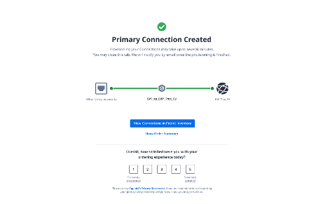

订单确认窗口包含连接 ID、连接预览以及指向“连接清单”的链接,您可以在其中查看连接详情和状态。前往“网络清单”查看您的网络。
    信息
    使用服务令牌功能时,连接将默认为 Leaf 连接类型角色,并且只能使用 Leaf 连接类型角色创建。连接配置完成后,只有网络所有者才能编辑 root 连接。

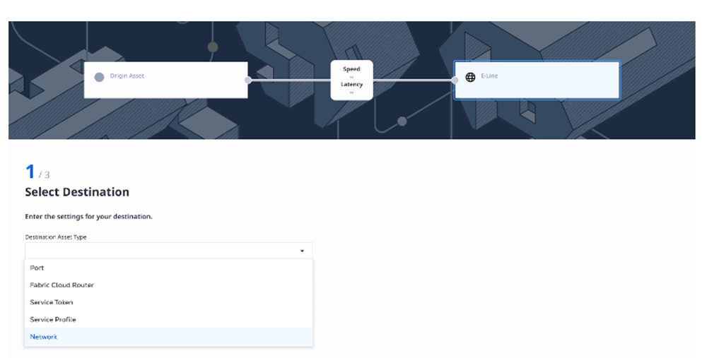

  3. 选择目的地(在本例中为网络)。
  1. 从网络清单中可用的网络列表中选择一个网络。

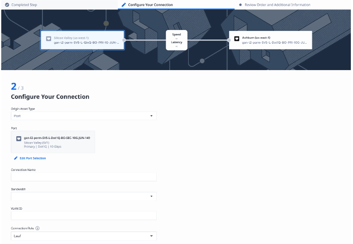

  1. 选择连接到 E-Tree 网络的起点。
  1. 通过输入以下内容来配置连接:
    • 连接名称
    • 带宽
    • VLAN ID(如果适用)
    • 连接角色——根或叶。
