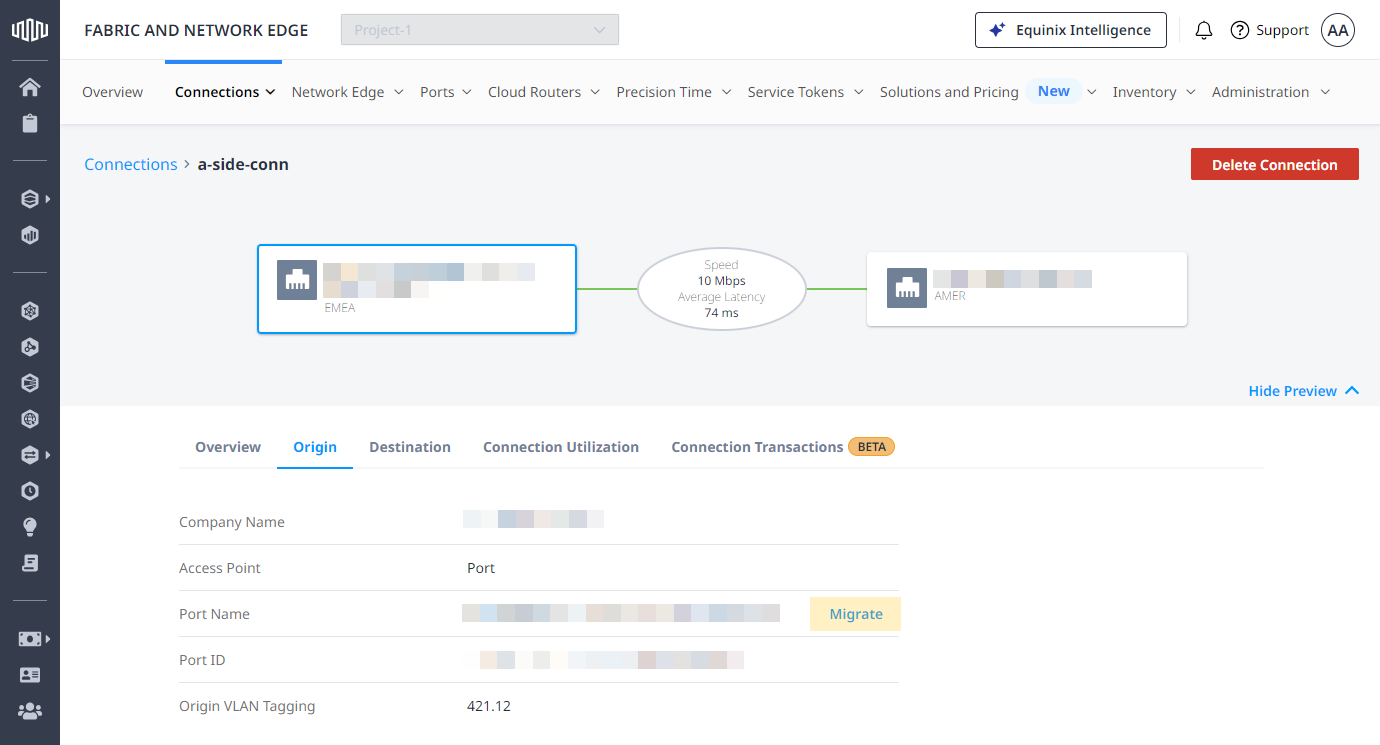

要将连接的 A 端迁移到不同的端口:
在_连接详细信息_中,单击源。
在_端口名称_部分中,单击迁移。

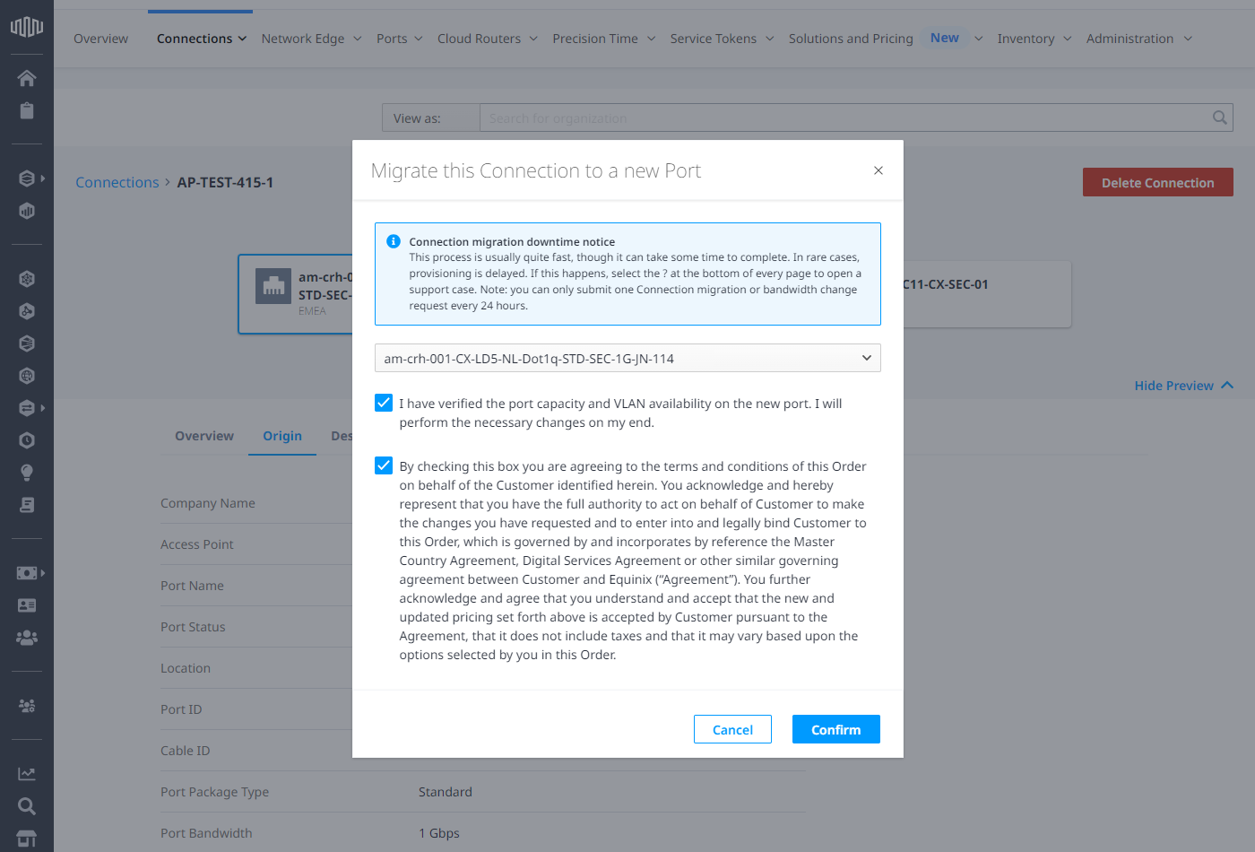

在_将此连接迁移到新端口_部分,从下拉列表中选择端口。下拉列表中只有符合条件的端口可用。
注意如果您选择的端口类型与原始端口不同,您将收到一条消息,指出连接费用将发生变化。"定价概述"部分将指明新费用。
在_将此连接迁移到新端口_对话框中:
- 检查_我是否已验证新端口的端口容量和VLAN可用性。我将在我的端执行必要的更改_
- 勾选以同意条款与条件。

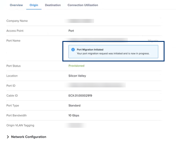

单击确认。
_连接详情_表示迁移已发起。

迁移成功后,在24小时内无法再次迁移同一连接。Equinix更新连接计费和发票的方式而存在此限制;每次迁移都会触发计费更新,系统需要24小时间隔才能为同一连接进行另一次迁移。

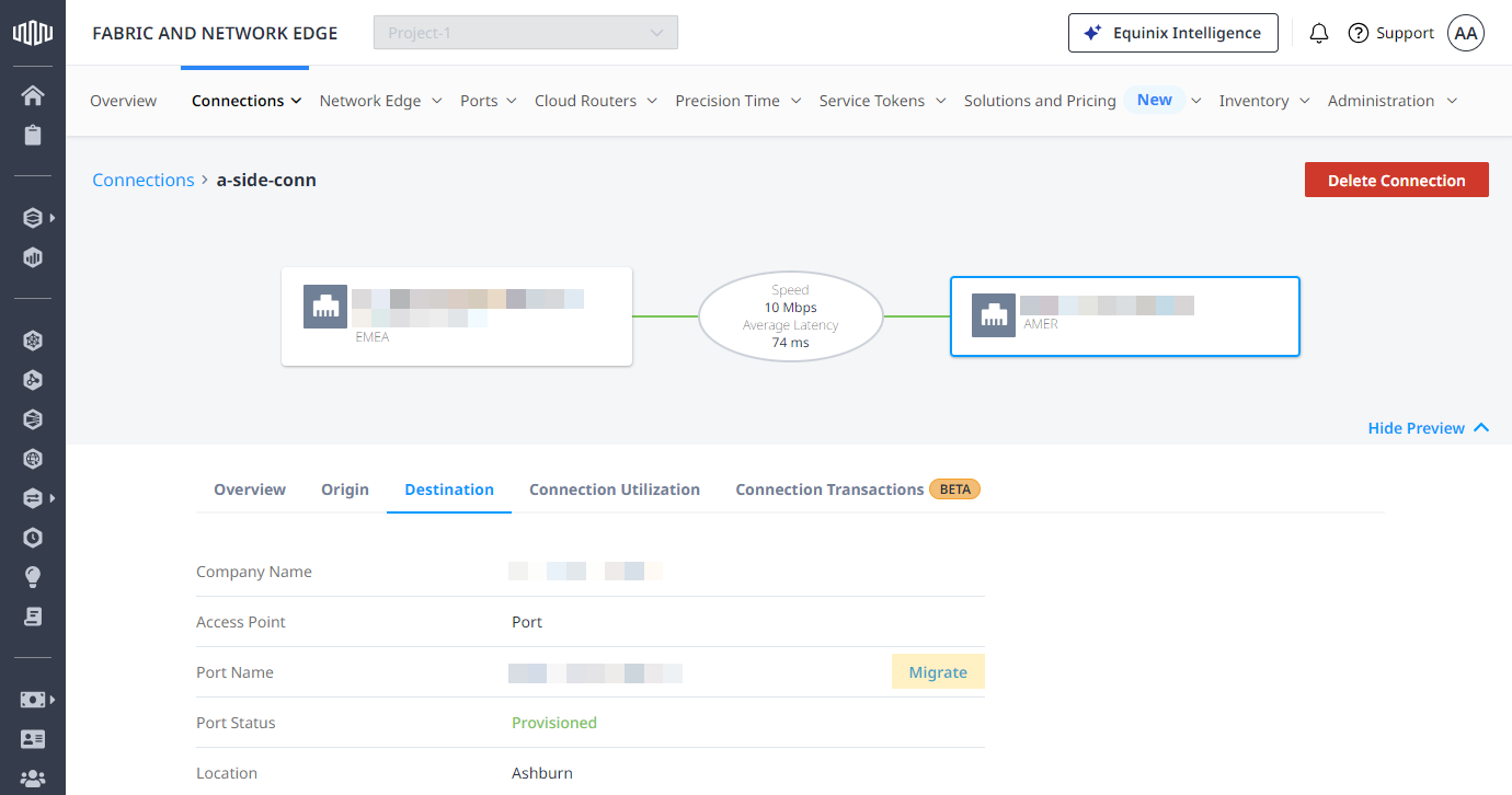

要将连接的 Z 端迁移到不同的端口:
在_连接详情_中,单击目标。
在_端口名称_部分中,单击迁移。

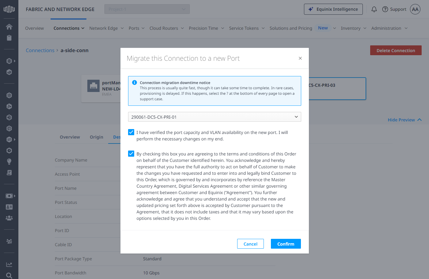

注意对于 Z 端迁移,选择不同计费类型的端口不会导致连接的计费发生变化。
在_将此连接迁移到新端口_对话框中:
- 勾选以同意条款与条件。
单击确认。
_连接详情_表示迁移已发起。
