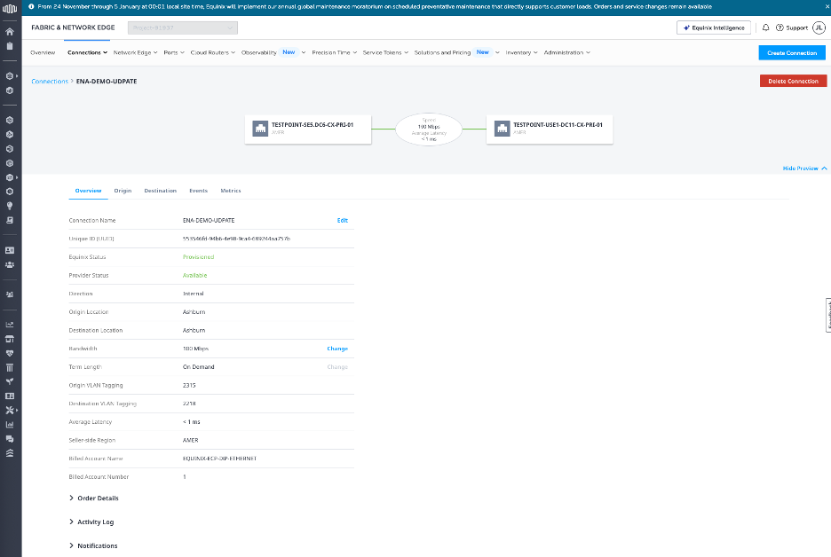

要更改连接带宽:
登录客户门户网站> Fabric控制面板。

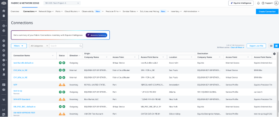

从_连接_菜单中,选择连接清单。
找到并点击要编辑的连接。
单击连接带宽信息旁边的更改。

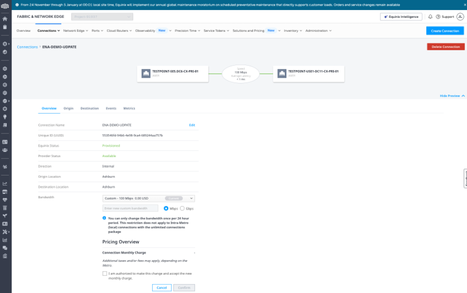

从“带宽”下拉菜单中选择所需的值。
信息最大带宽选项可能受服务提供商的产品、 都会区或 Fabric端口支持的速度的限制。
_定价概述_将显示与新带宽相关的月度费用。
选择_我有权进行此更改并接受新的月度费用_,然后单击确认。
