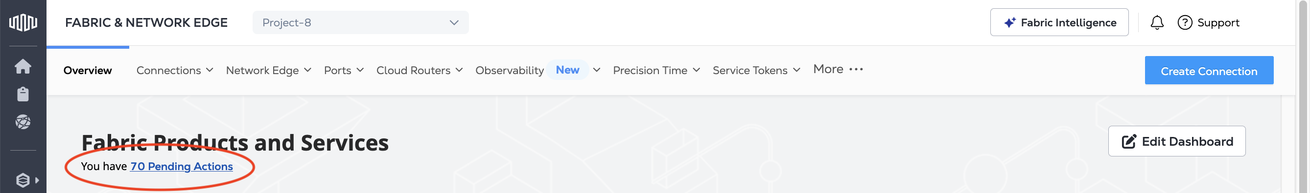

登录客户门户网站并导航至_Fabric_。
使用项目选择器下拉菜单选择项目,以查看与特定项目关联的待定连接请求。有关项目的更多信息,请参阅管理项目。

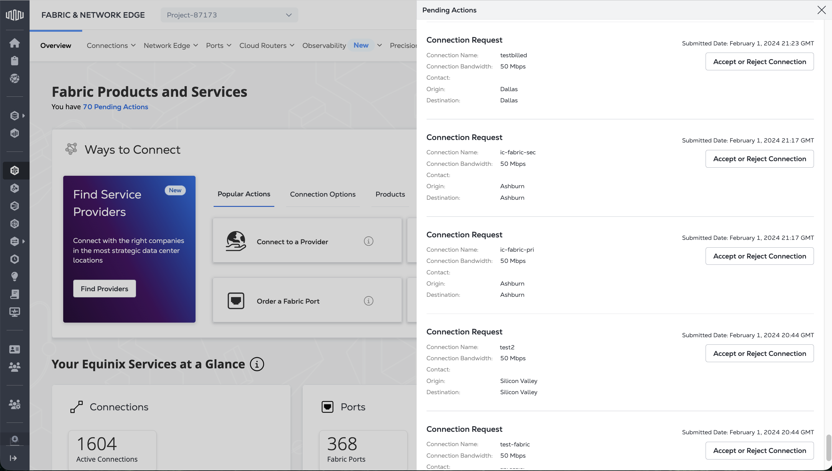

在_概述_页面中,单击待定请求。
“待定操作”面板显示需要审批的连接。

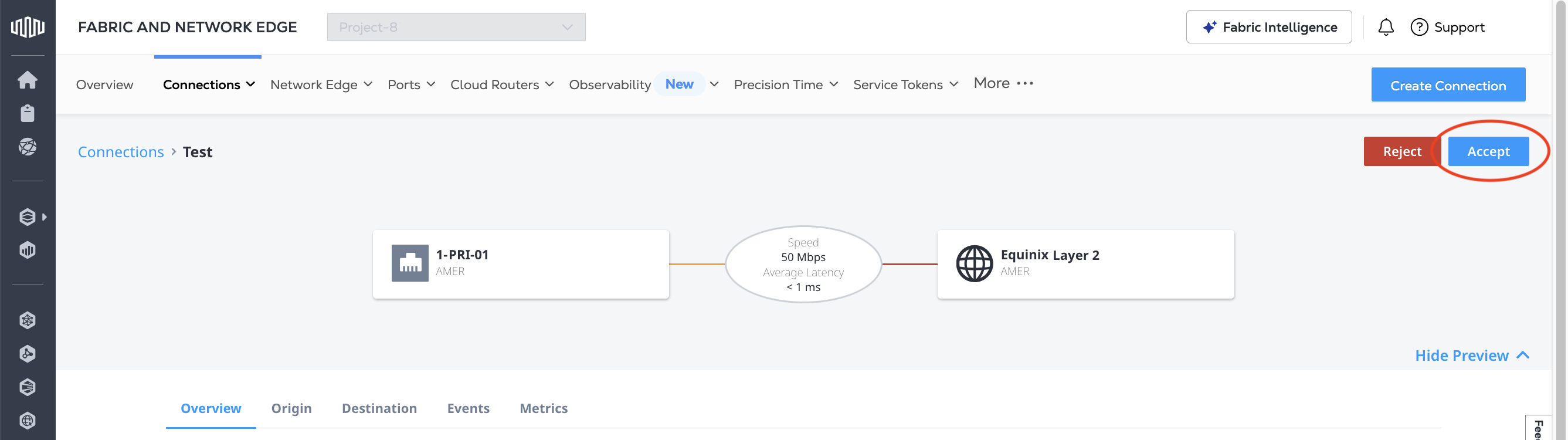

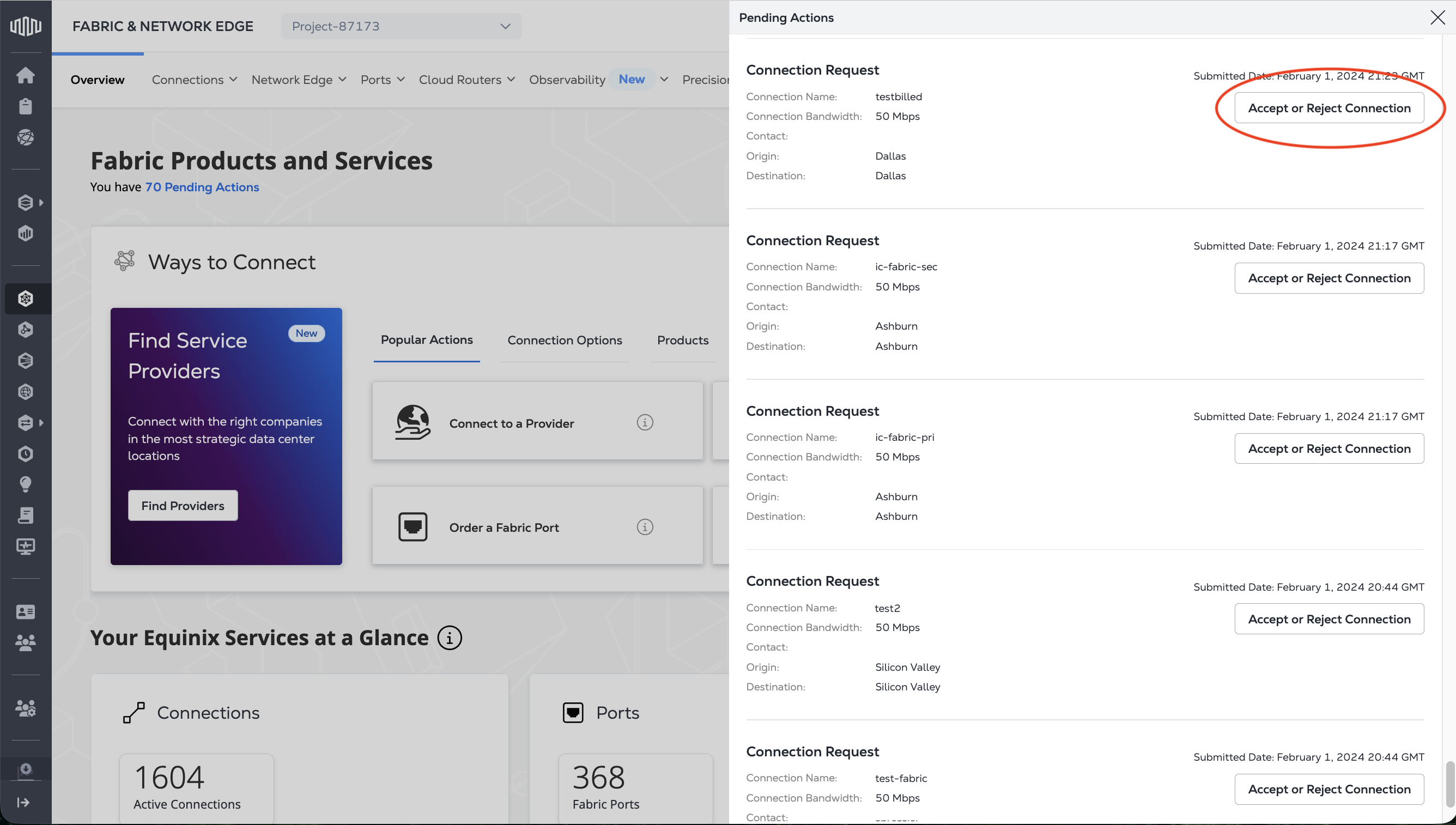

找到要管理的连接请求,然后单击_接受或拒绝连接_。
单击接受。

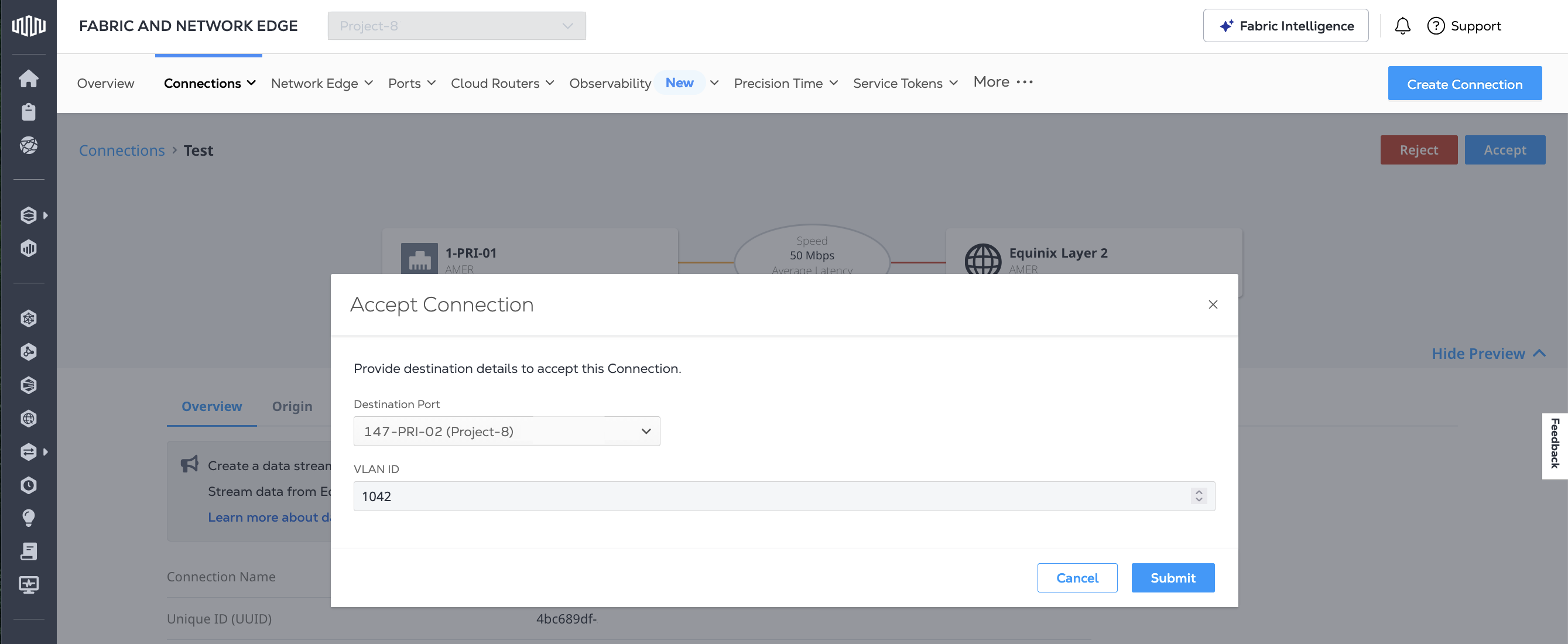

从_目标端口_下拉列表中,选择要终止此连接的端口,然后单击提交。
注意目标端口列表包含所有符合条件的端口,包括分配给不同项目的端口。如果您在其他项目中选择端口,连接将与该端口分配到的项目相关联。
单击确认。

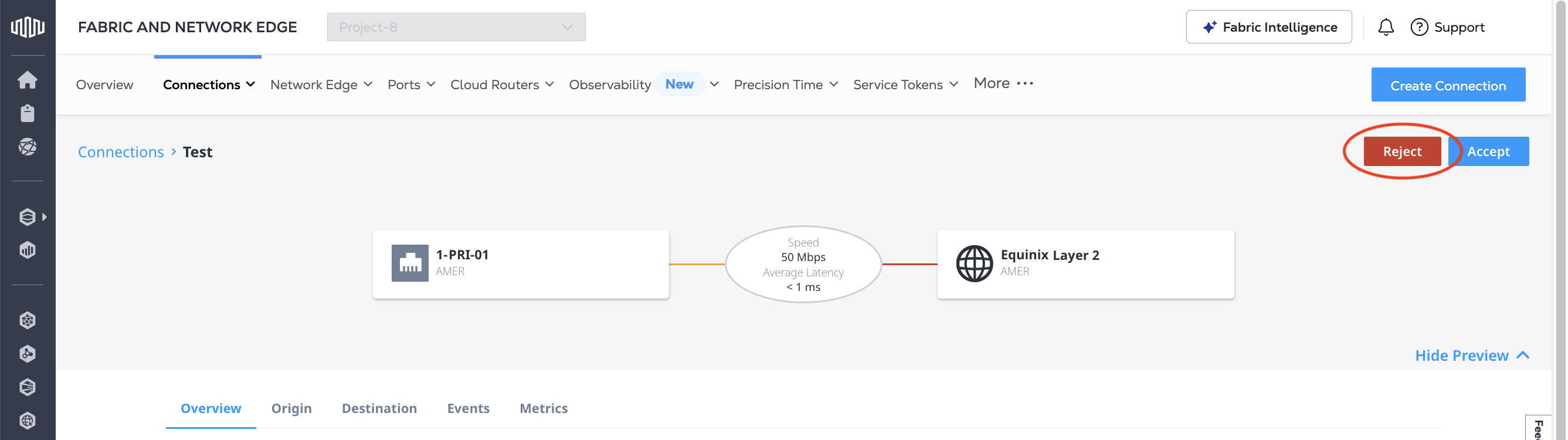

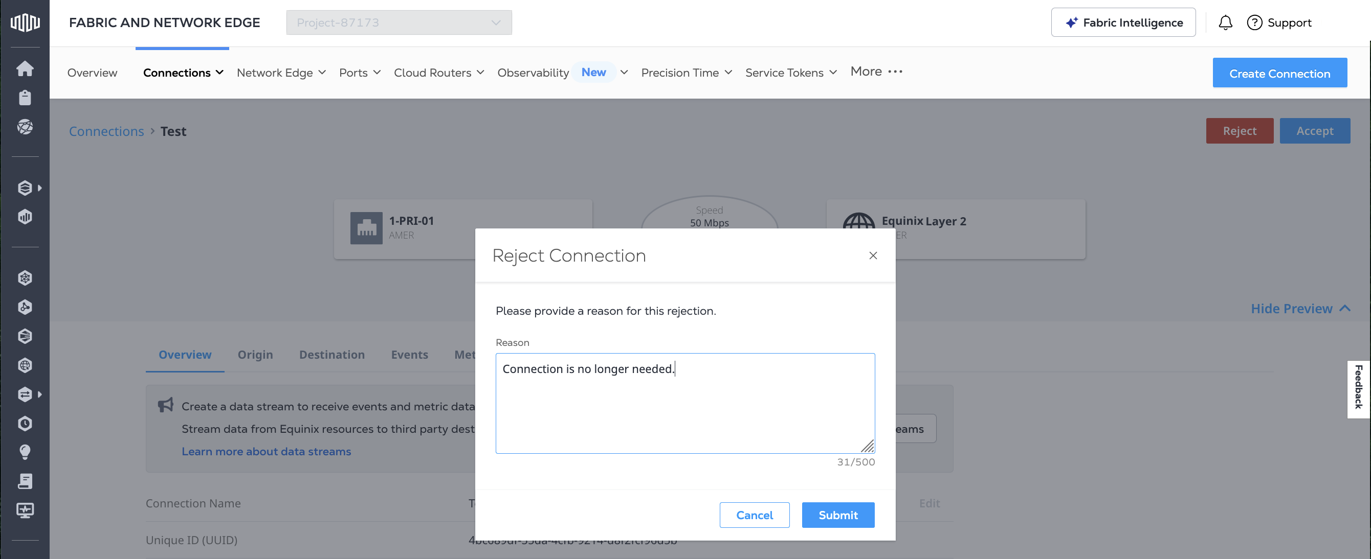

单击拒绝。
输入拒绝此连接请求的原因,然后单击**“提交**”。
