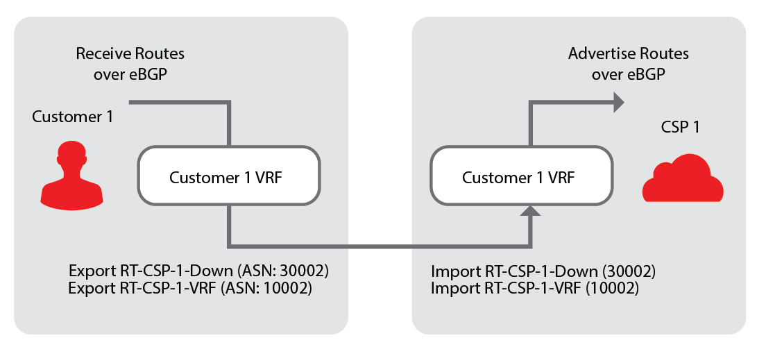

连接器将其他两个组件连接在一起。在基本的第三层服务的背景下,这是在一个端口和一个RI之间,尽管它可以而且将来会有其他功能。如果端口是一个标记的接口,连接器就用一个VLAN来做这个。端口和RI的性质或设置通常不相关,不影响连接器的配置,除非下面提到的限制。
将一个端口和一个 RI 连接在一起,允许用户在下图的任何一端使用 eBGP 与 Equinix 对等:
限制条件​
  • 连接器组件仅限于将一个端口和一个RI连接在一起。用户应该知道,连接器是一个通用组件
  • 一旦配置完毕,分配的IP地址将出现在连接器的详细信息中,以便用户创建自己的配置。
