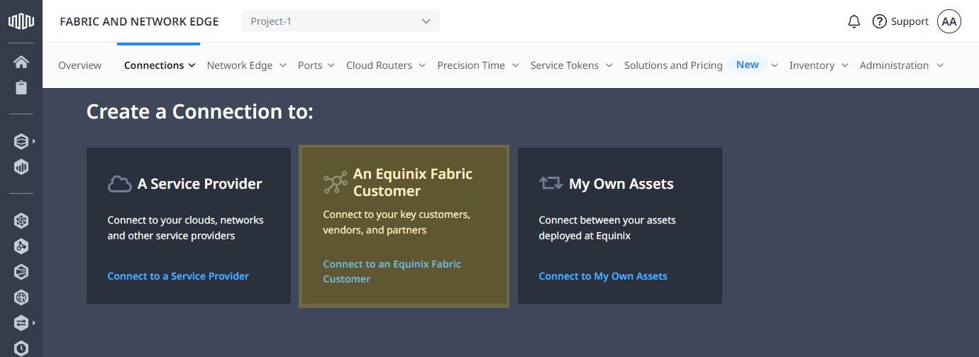

  1. 登录客户门户网站>互连控制面板。
  2. 从_连接_菜单中,选择创建连接。
  3. 在_建立连接_部分中,单击Equinix Fabric客户。

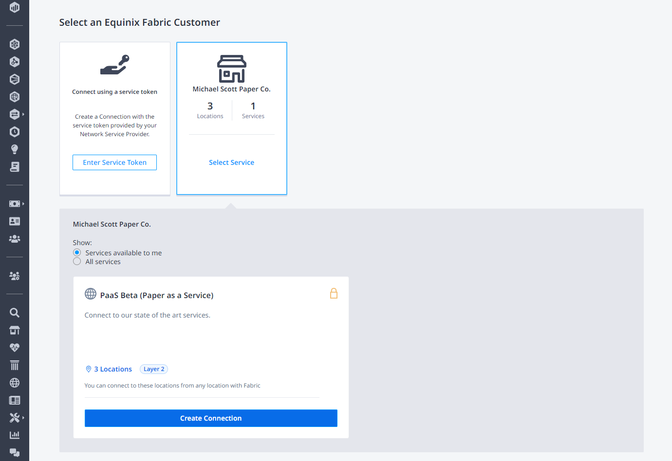

使用服务令牌​
您可以使用经销商、运营商、服务提供商或其他 Equinix Fabric 客户提供的 Z 端服务令牌连接到 Fabric 端口、Fabric 网络或网络边缘虚拟设备。
有关使用服务令牌创建连接的详细信息,请参阅使用Z端服务令牌创建连接。
私人服务简介​
  1. 在要连接的专用配置文件卡上,单击_选择服务_,然后单击创建连接。

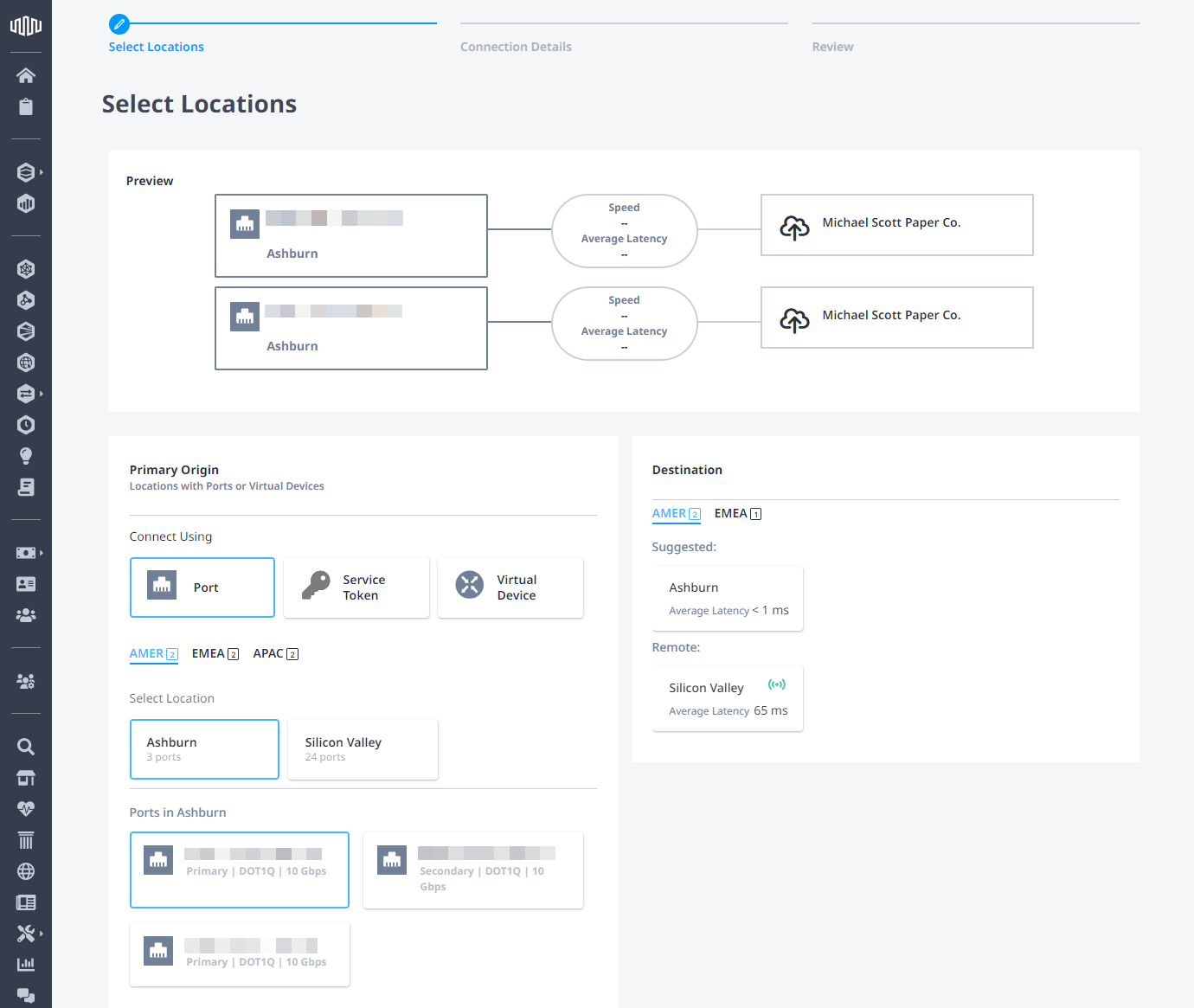

  2. 在_“源”_部分中,单击端口。

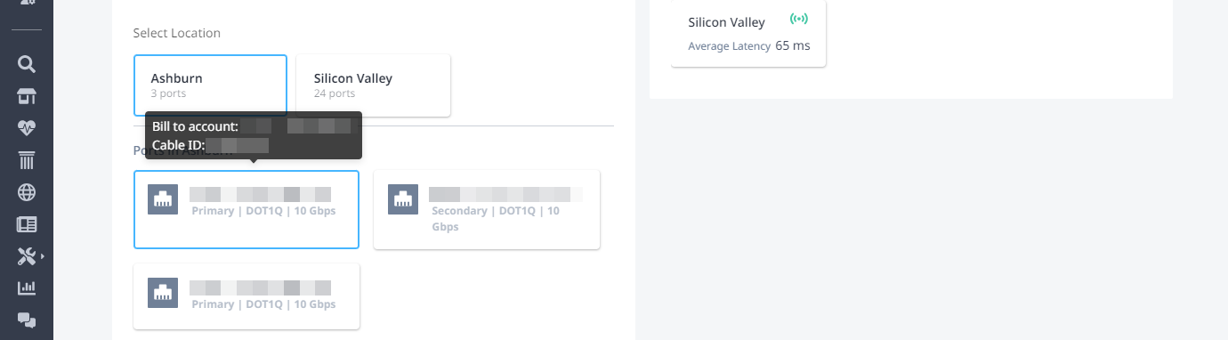

  3. 选择位置,然后选择端口。
    提示
    将鼠标悬停在端口实例上,即可查看关联的计费帐户和电缆标识符。
  4. 选择目标,然后单击下一步。

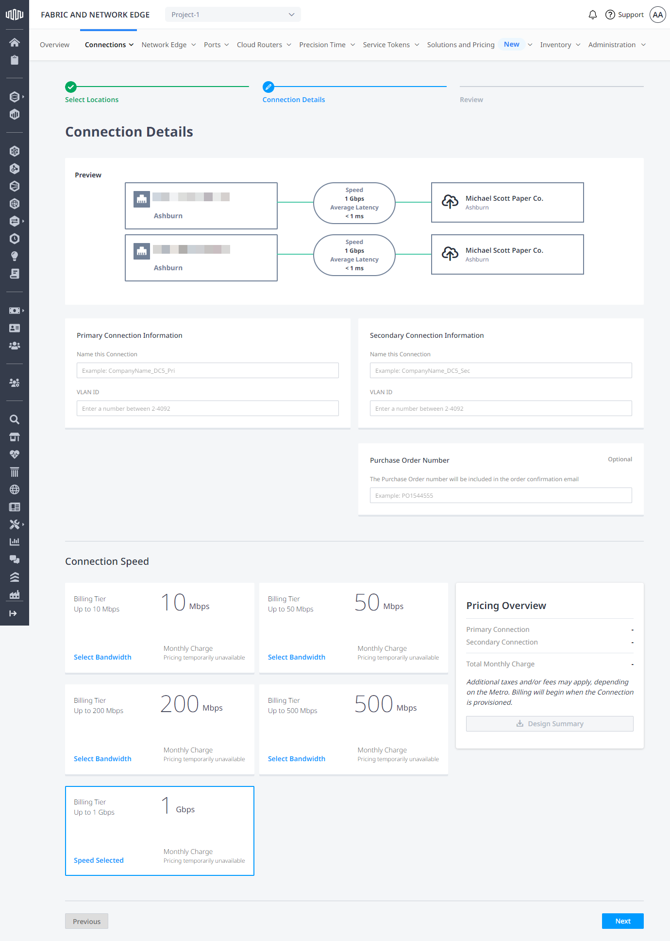

  5. 在_连接信息_部分中:
    • 连接 - 输入连接名称。
    • VLAN ID - 输入 VLAN 标识符。
  6. 在_连接速度_部分中,选择_账单层级_和_速度_组合。
  7. 单击下一步。
  8. 查看您的订单。点击“设计概要”以下载PDF。
  9. 单击提交订单。
