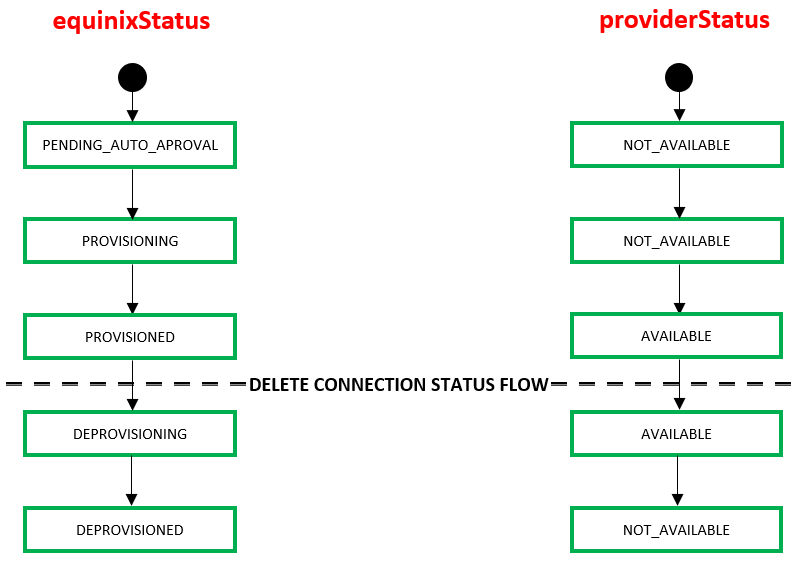

监控连接​
使用获取指定的连接端点监控连接状态。
**equinixStatus**参数值**providerStatus**属性值描述
PENDING_AUTO_APPROVALNOT_AVAILABLE连接请求已发送,以供自动审批。由于连接在同一组织内(即A侧和Z侧),该连接将被自动批准。
PROVISIONINGNOT_AVAILABLE连接正在建立中。
PROVISIONEDAVAILABLE连接已建立。
