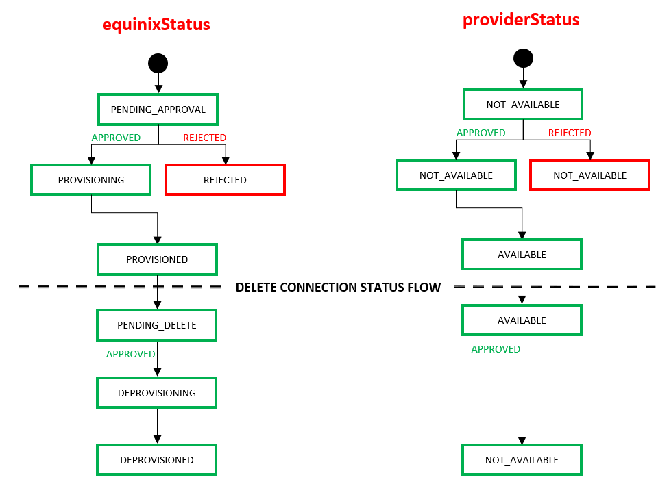

监控连接​
使用获取指定的连接端点监控连接状态。
**equinixStatus**参数值**providerStatus**参数值描述
PENDING_APPROVALNOT_AVAILABLE连接请求正在等待批准。
PROVISIONING或 REJECTEDNOT_AVAILABLE正在建立连接或卖家已拒绝连接。
PROVISIONEDAVAILABLE连接已建立。
