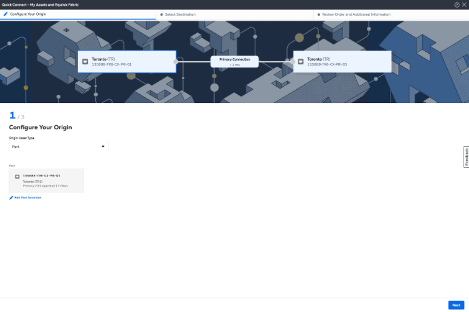

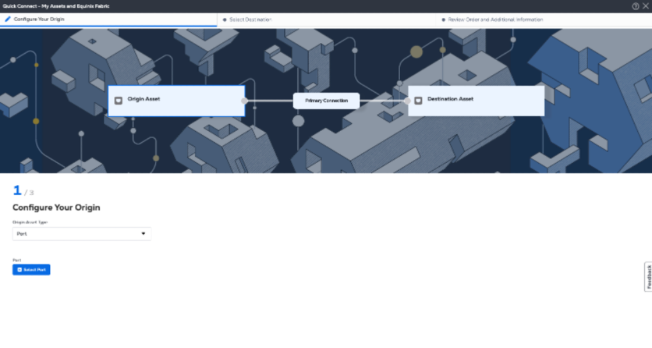

  3. 在“我的资产”卡片上,点击“连接到我的资产”。
  4. 在“将我的资产连接为 E-line”卡上,单击“创建连接”。
  5. 在“源”部分,选择“端口”。

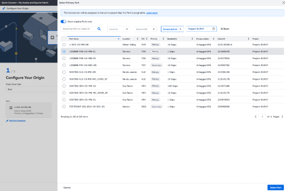

  6. 从端口清单滑出屏幕中选择所需都市区的端口,然后单击下一步。

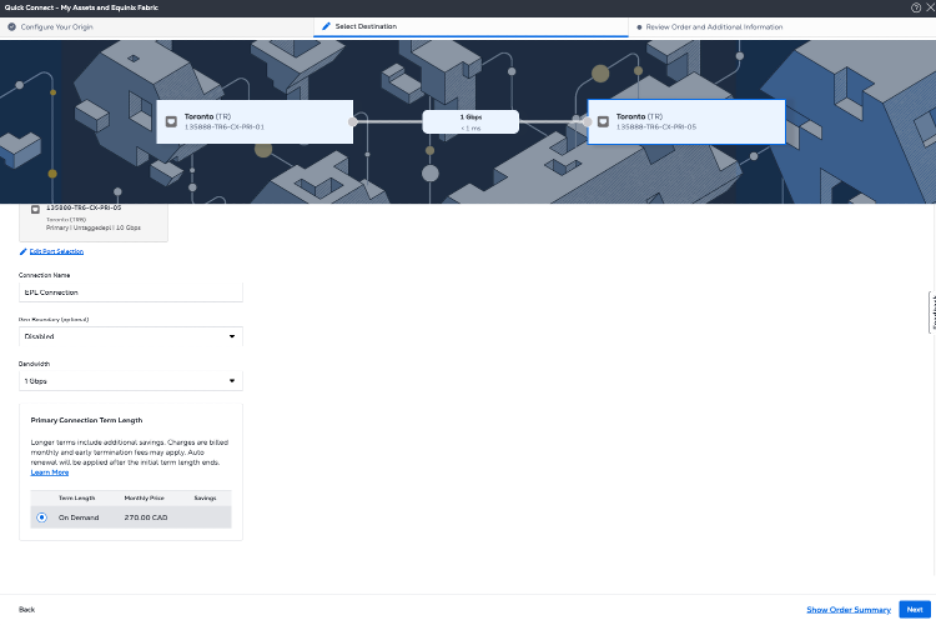

  7. 在“选择目的地”部分,从端口清单滑出屏幕中选择所需都市中的目的地端口。
    注意
    为了保持冗余设置,建议您为源端口和目标端口选择相同的端口优先级类型(主/主或辅助/辅助)。

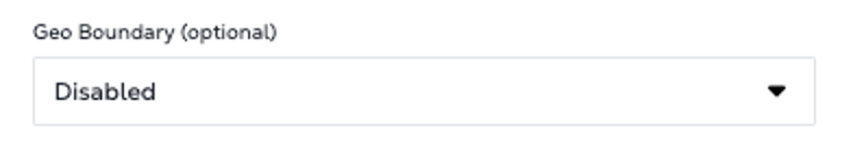

  8. 如果您选择的端口所在的都会区之间支持地理边界连接控制,您可以选择启用该控制。
  9. 选择带宽速度。
  10. 选择连接的期限,然后单击下一步。

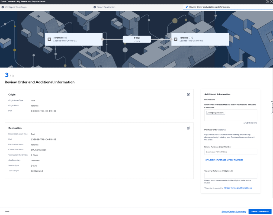

在“审核订单和附加信息”页面中:
  1. 请查看“出发地”和“目的地”部分的信息。
  2. 使用“通知”字段提供接收连接状态通知(例如配置更新、维护警报和连接故障)的收件人电子邮件地址。最多可添加 12 个电子邮件地址。

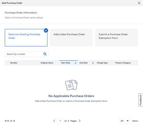

  3. (可选)在采购订单部分输入或添加订单信息。选择要添加到订单中的采购订单号,然后单击完成。
  4. 提供客户参考标识符,以帮助您在发票上识别此订单。
  5. 点击显示订单摘要查看订单详情和连接定价信息。
  6. 准备就绪后,点击创建连接。
