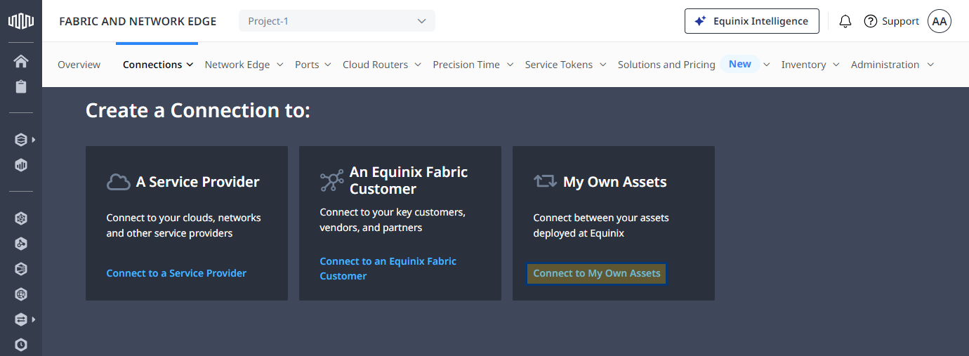

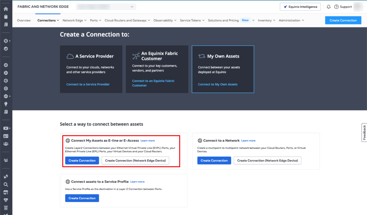

  1. 登录客户门户 > Fabric 控制面板。
  2. 从“连接”菜单中,选择“创建连接”。
  3. 在“我的资产”卡片上,点击“连接到我的资产”。
  4. 在“将我的资产连接为 E-Line 或 E-Access”卡上,单击“创建连接”。

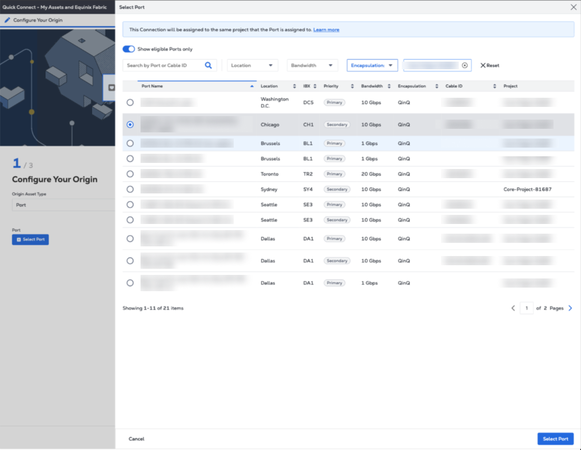

配置您的源​
  1. 从“源资产类型”下拉菜单中选择“端口”。
  2. 选择选择端口按钮,然后选择您的源连接端口。

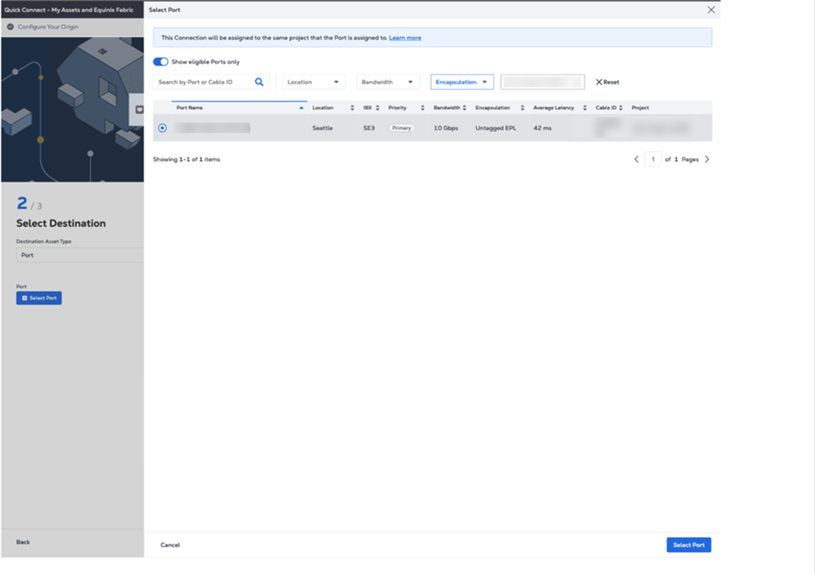

选择目的地​
在“选择目标”页面上,配置连接的目标端口。
  1. 从“目标资产类型”下拉菜单中选择“端口”。
  2. 点击选择端口按钮,然后选择目标连接端口。

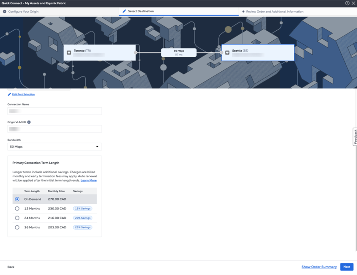

  3. 请输入连接名称。
  4. 输入源/目标 VLAN ID。
  5. 输入目标VLAN ID。
  6. 选择连接的带宽。
  7. 选择连接的期限长度。
  8. 点击下一步。

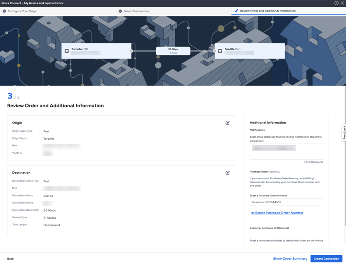

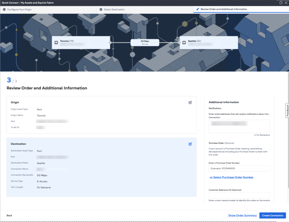

审查和提交​
在“审核订单和附加信息”页面中:
  1. 请查看“出发地”和“目的地”部分的信息。
  2. 使用“通知”字段提供接收连接状态通知的收件人电子邮件地址。最多可添加 12 个电子邮件地址。

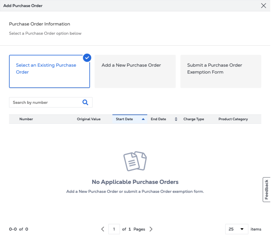

  3. (可选)在采购订单部分输入或添加订单信息。选择要添加到订单中的采购订单号,然后单击完成。
  4. 提供客户参考标识符,以帮助您在发票上识别此订单。
  5. 点击显示订单摘要查看订单详情和连接定价信息。
  6. 准备就绪后,点击“创建连接”。
