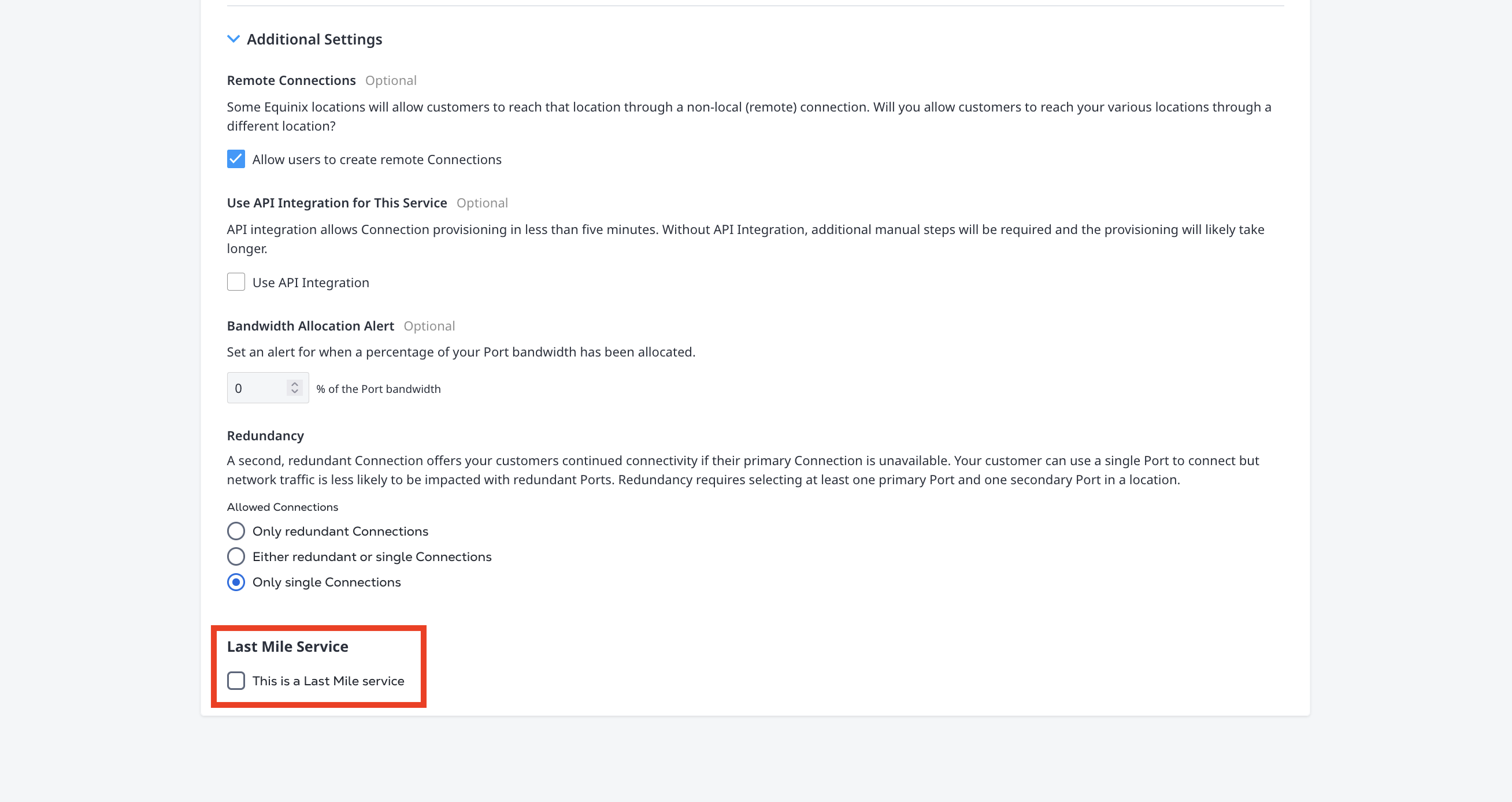

其他位置和端口设置​
  • 远程连接–选择此选项可允许用户创建跨都会区连接到您的服务。为您的服务创建跨都会区连接时,服务提供商无需收取额外费用。连接的发起方将收取费用。
  • 将API集成用于此服务–仅当您与我们的开发团队合作集成API时,才选择此选项。如果您选择了此选项并且符合条件,请输入集成ID并选择自动分配端口和VLAN (如果需要)。
  • 带宽分配告警–输入带宽百分比,以便在承诺(售出)连接带宽达到指定百分比时触发告警。例如,如果您有一个10G端口并输入80%,则当您向端口出售了8G的虚拟连接总带宽后,您将开始收到带宽通知。
  • 冗余–选择客户在创建连接至服务配置文件时拥有的冗余选项。要实现冗余,必须在同一位置选择至少一个主要端口和一个次要端口。
    • 仅限冗余连接 – 如果您选择此选项,Equinix Fabric 将强制执行冗余,并要求所有客户创建与您的服务的冗余连接。
    • 冗余连接或单连接 – 当客户创建与您的服务配置文件的连接时,可以选择创建单连接或冗余连接。
    • 单一连接–客户只能为您的服务配置文件创建单一连接。单个连接可以是主要连接,也可以是次要连接。

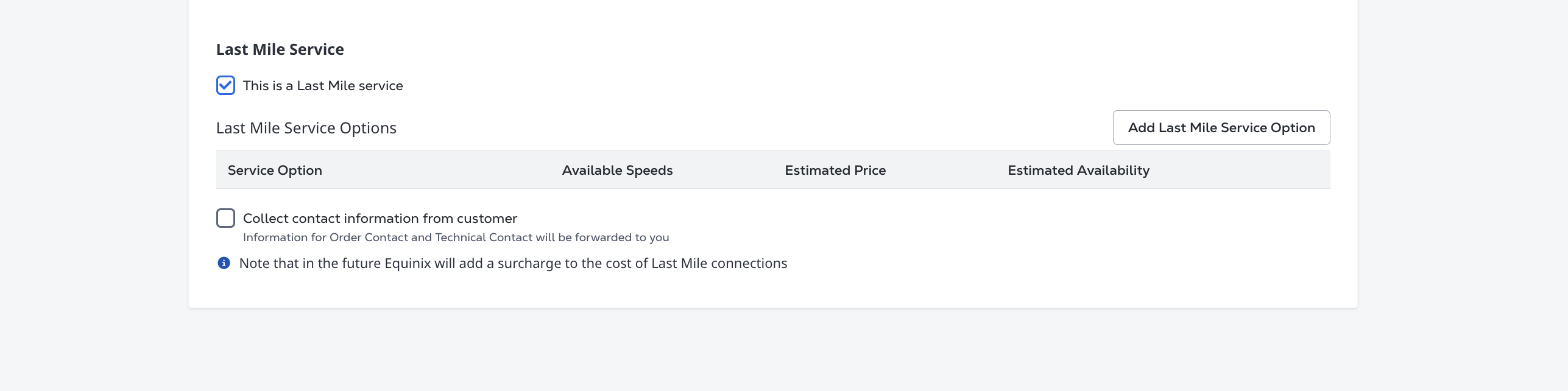

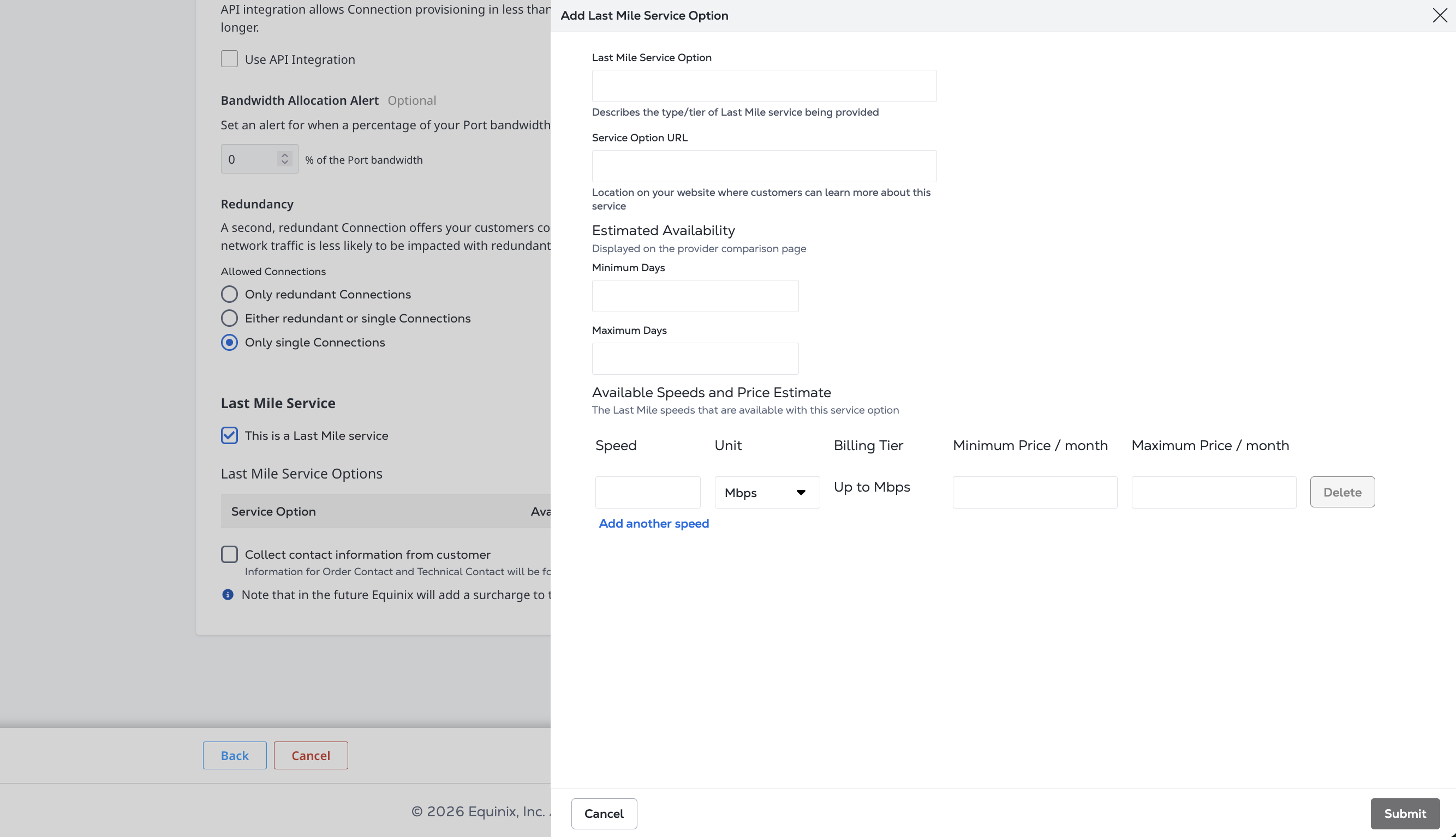

Last Mile 服务​
如果您使用此服务配置文件提供Last Mile服务,请选择“This is a Last Mile”服务BOX并定义您可用的Last Mile服务。
服务配置文件中的Last Mile服务设置
成为Last Mile服务提供商页面,了解有关配置您的服务配置文件和公司配置文件以在Fabric Marketplace中提供Last Mile服务的更多信息。
