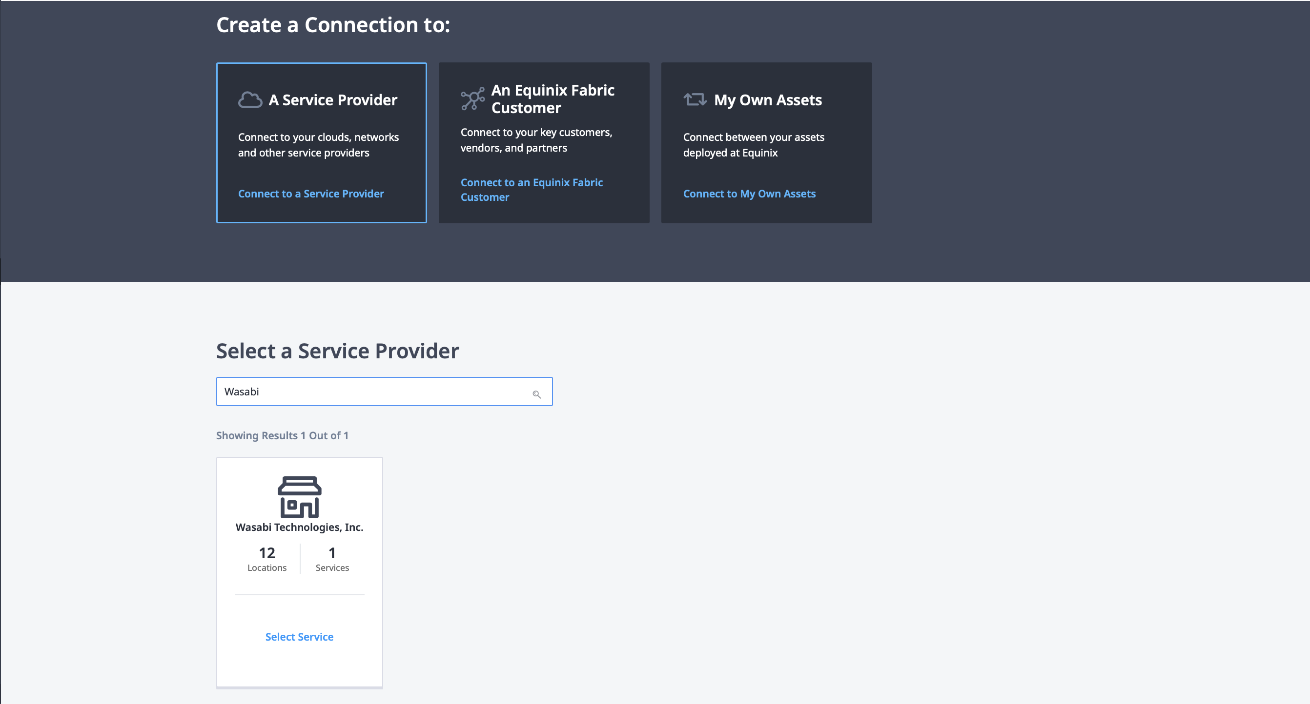

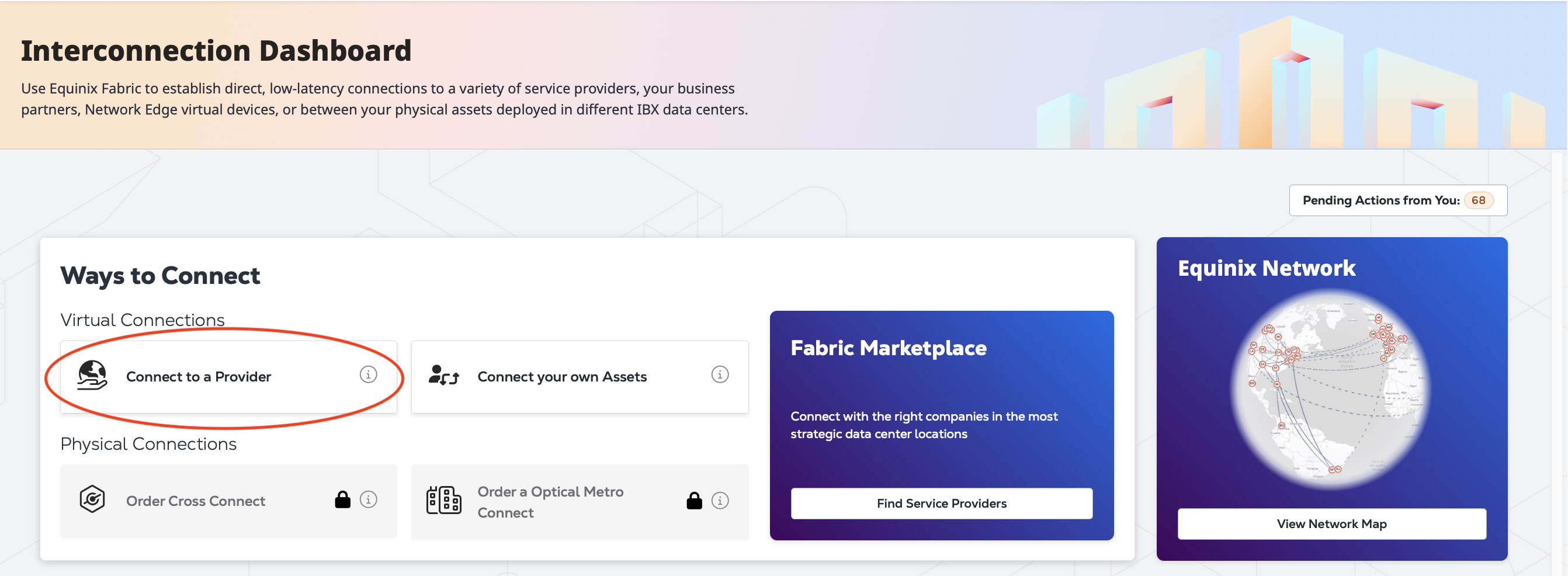

  1. 登录客户门户网站并转到_互连控制面板_。
  2. 在“连接方式”部分中,单击连接到提供商。
    "互连控制面板连接方式",突出显示"连接到提供商"
  3. 在“创建连接”页面上,单击服务提供商。搜索“芥末”。在_Wasabi Technologies, Inc._卡上,单击选择服务。
    选择“连接至服务提供商”并选择Wasabi搜索结果,创建连接页面

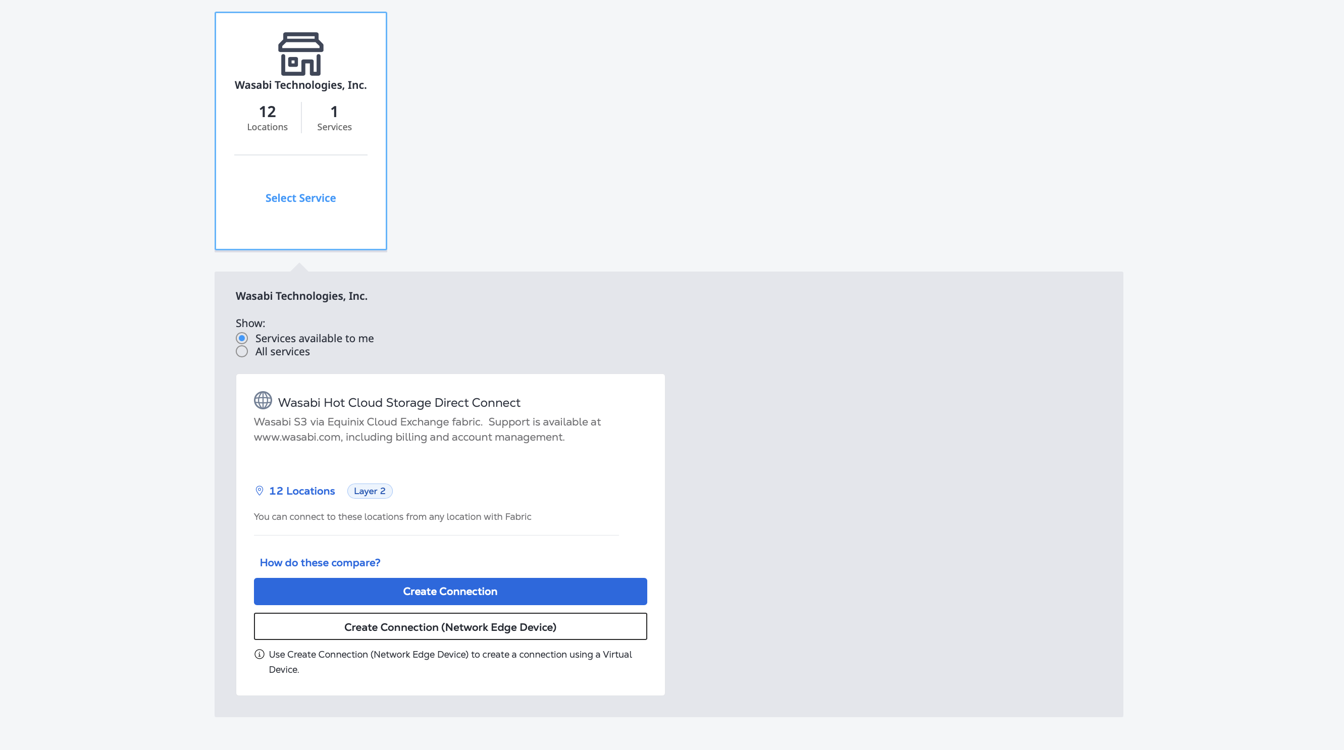

  4. 在_Wasabi Hot Cloud Storage直接连接_卡上,单击创建连接。如果您是从Network Edge虚拟设备进行连接,请单击**创建连接(Network Edge设备)**并参阅从Network Edge创建连接。
    WASABI提供商卡和直接连接服务配置文件,带有“创建连接”按钮

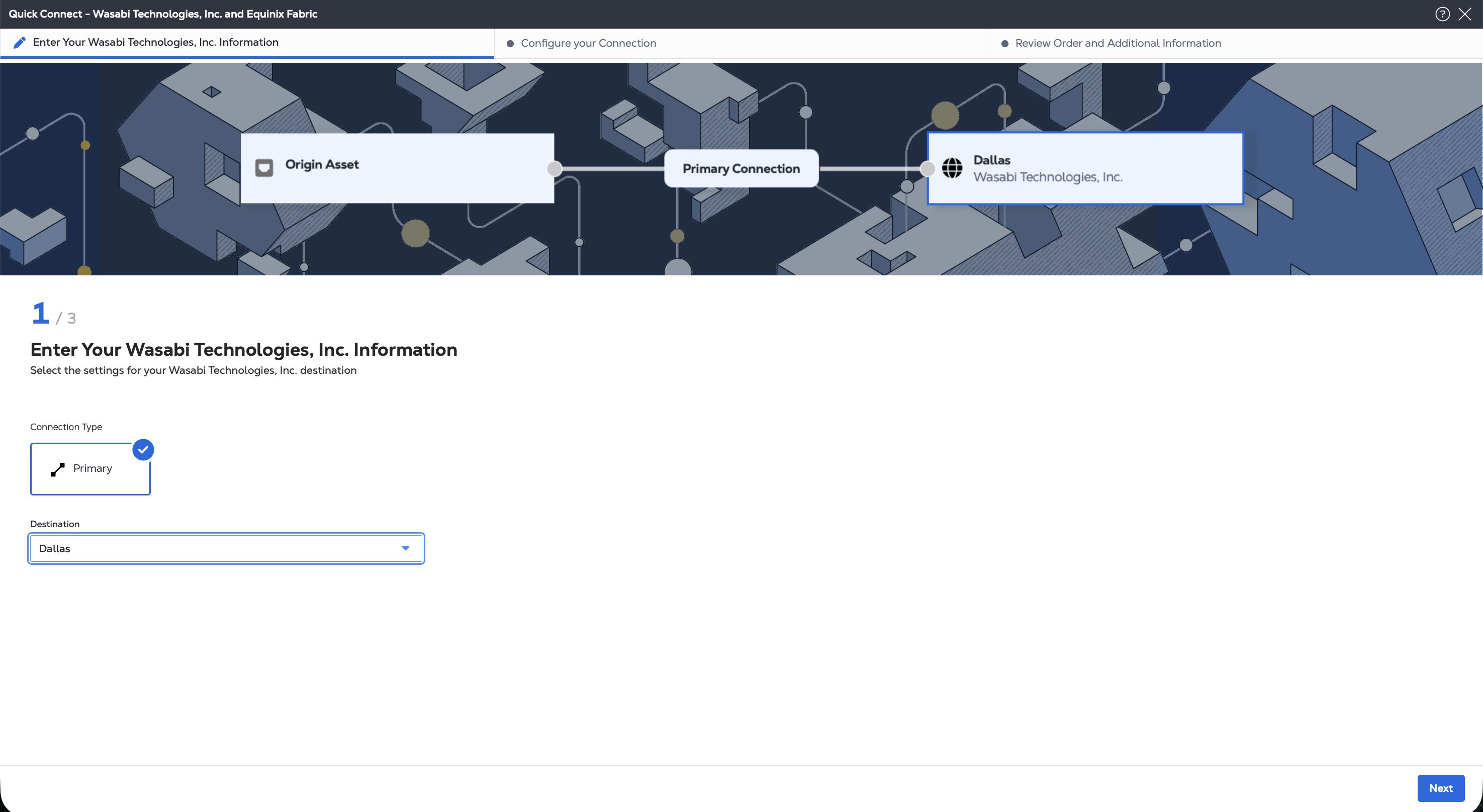

  5. 输入连接目标的Wasabi信息。
    • “连接类型”默认为“主要”。
    • 从“目标”下拉菜单中选择要连接的Wasabi位置。
    选择主要连接类型和达拉斯目标的快速连接步骤1
    单击下一步。

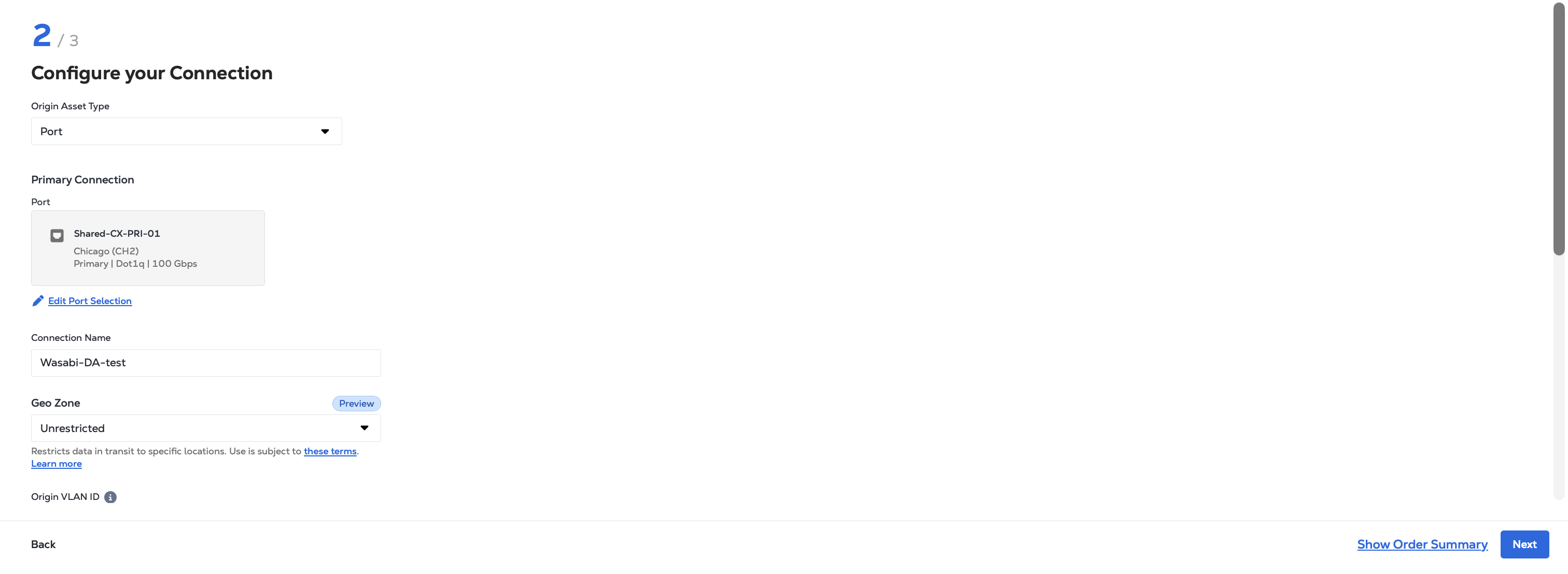

  6. 配置您的连接。
    • 在_源资产类型_中,选择您是从端口,云路由器进行连接,还是使用服务令牌进行连接。然后选择要使用的特定端口或云路由器。如果您使用的是服务令牌,请在字段中输入。
    • 命名您的连接。
    使用主要端口,连接名称和地理区域字段配置连接步骤2

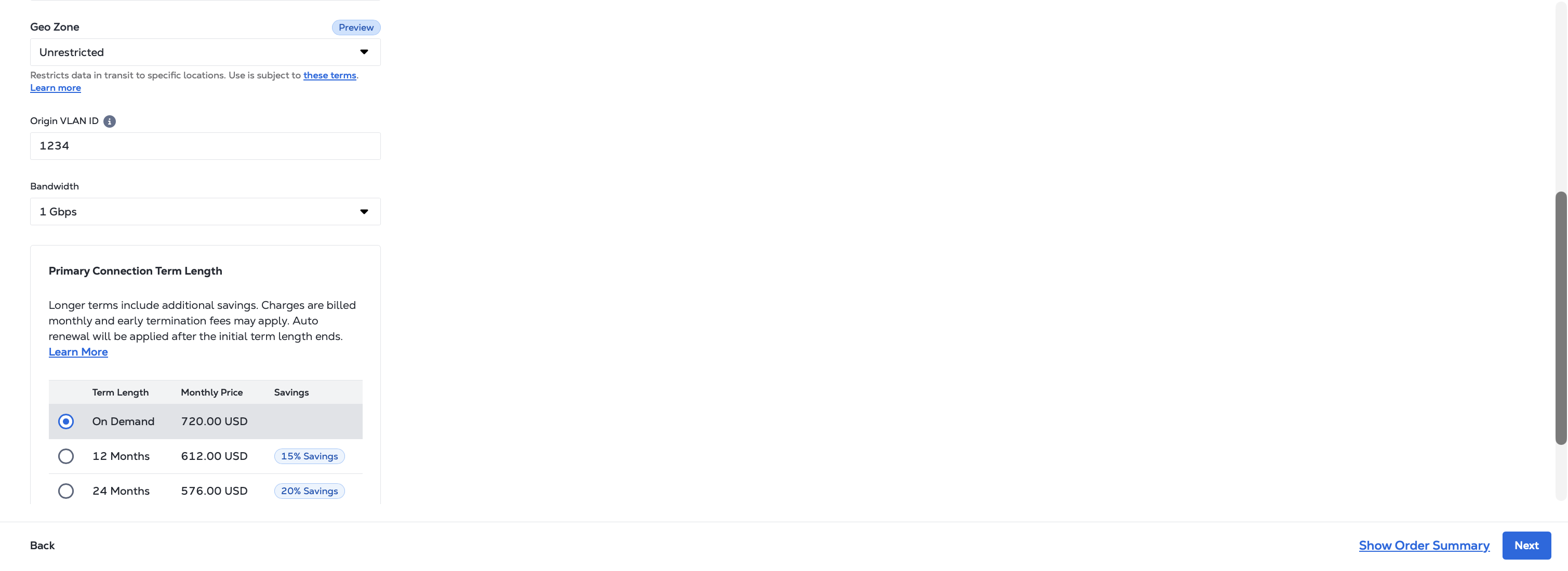

    • (可选)如果源和目标位于同一国家或地区,请选择是否使用地理区域。
    • 请输入VLAN ID。如果您使用QinQ端口,请输入客户VLAN标记(C-tag)和服务VLAN标记(S-tag)。
    • 选择连接带宽。
    • (可选)如果源和目标位于不同的都会区,请选择连接的期限长度。
    使用VLAN ID,带宽和主要连接期限长度选项配置连接步骤2

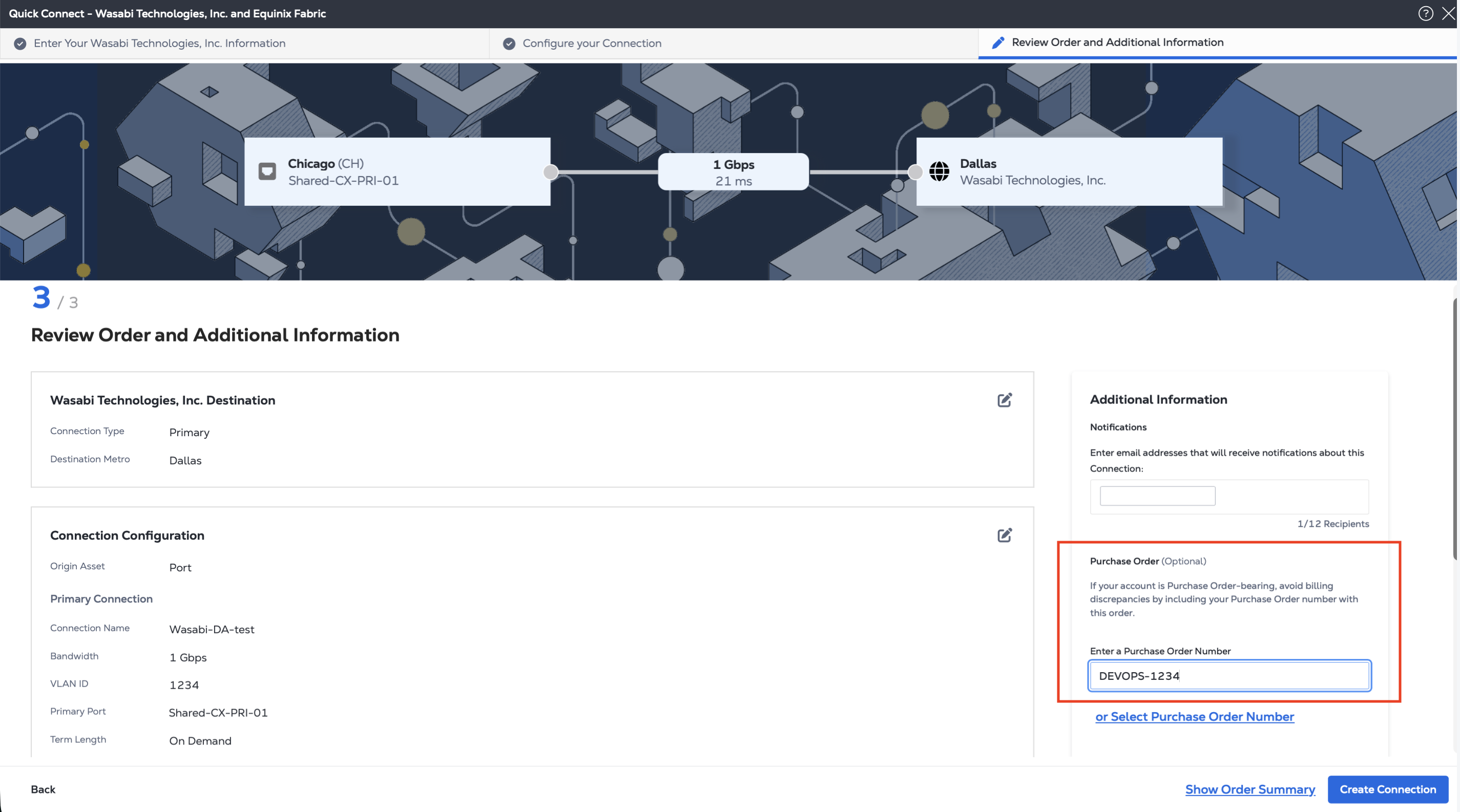

  7. 添加您的Wasabi电路标识符并查看您的订单。
    • 在_购买订单编号_字段中,输入您从Wasabi收到的电路标识符。此步骤为必填步骤。线路标识符是Wasabi运营团队用来确保连接到您的账户和基础设施。
    快速连接步骤3审核订单,突出显示“购买订单编号”字段
    • 查看“目标”和“连接配置”部分中的信息。
    • 使用_通知_字段提供接收连接状态通知的收件人的电子邮件地址。您最多可以添加12个电子邮件地址。
    • (可选)提供有助于您在发票上识别此订单的客户参考标识符。
    准备就绪后,单击创建连接。

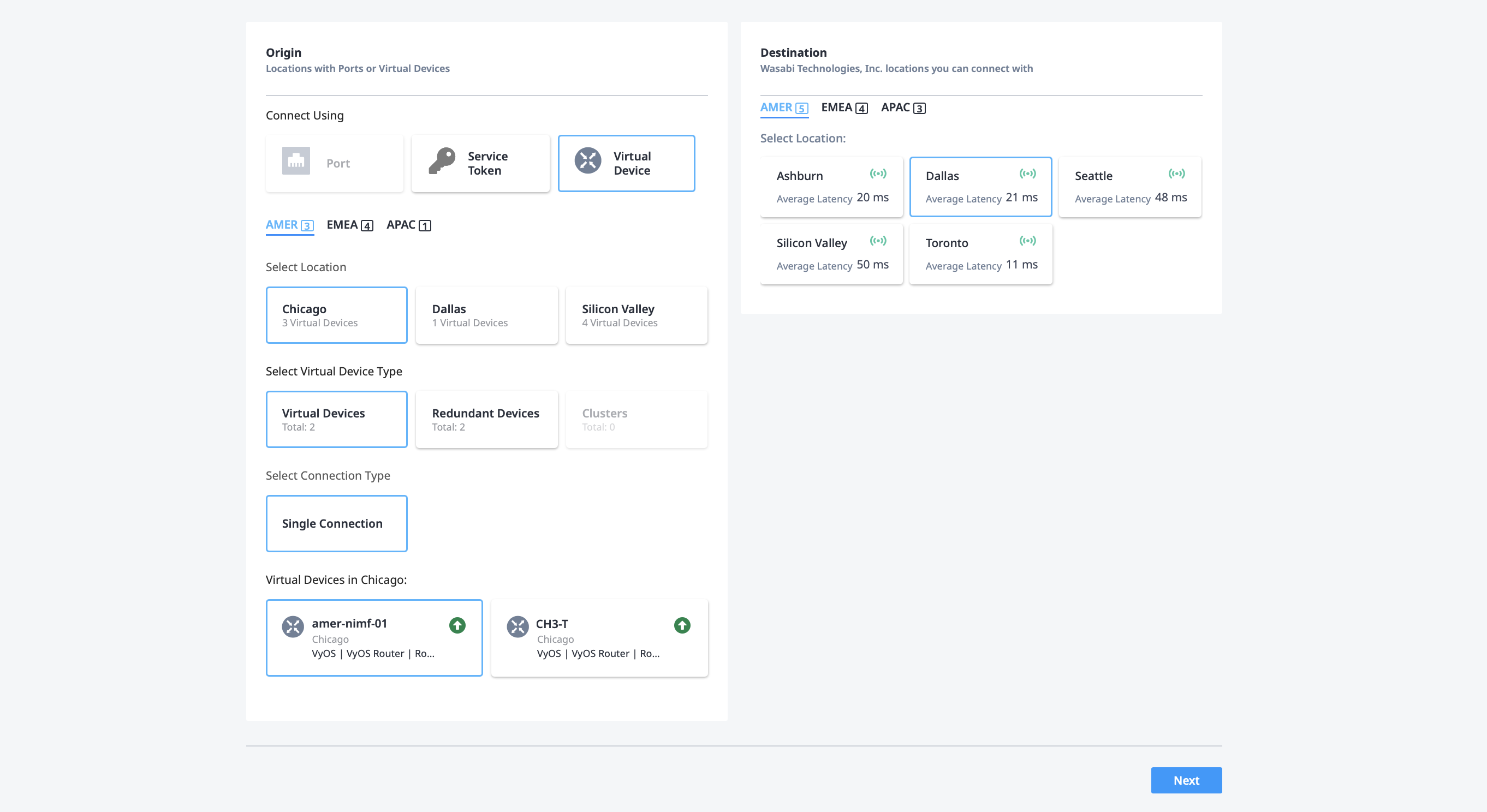

  1. 选择要用于连接的网点和虚拟设备。
    • 在_“源”_部分中,选择“使用虚拟设备进行连接”。然后选择网点,设备类型,连接类型,最后选择要用于连接的特定设备。
    • 在“目标”部分中,选择要连接的Wasabi网点。
    选择“位于芝加哥的虚拟设备”的源,并选择了“Wasabi”目标达拉斯
    单击下一步。

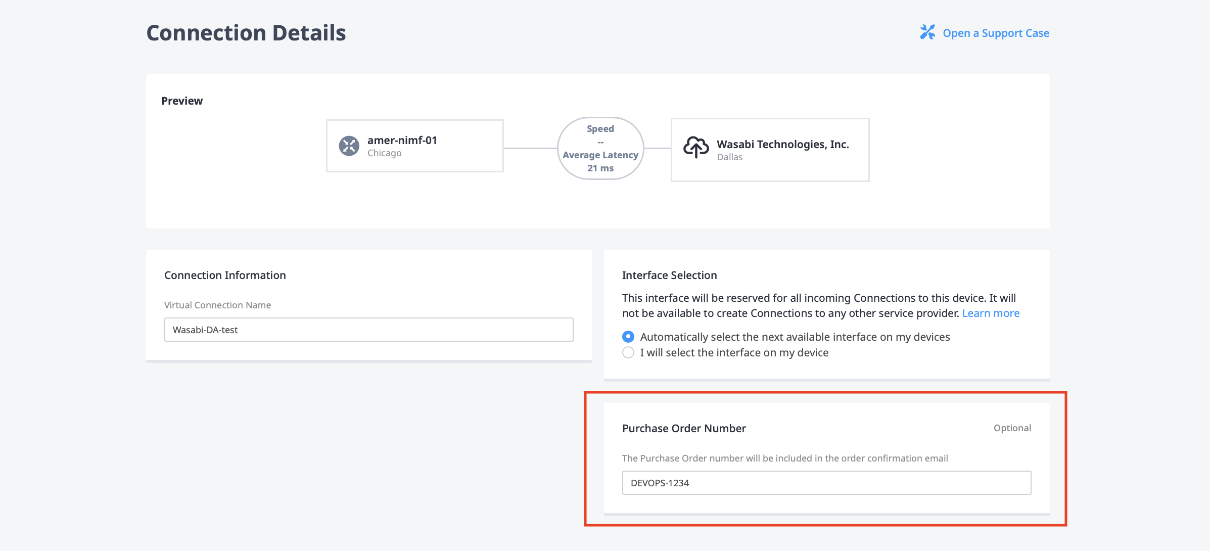

  2. 配置您的连接详情。
    • 命名您的连接。
    • 选择是为此连接自动选择设备上的下一个可用接口,还是手动选择接口。
    • 必填。在“购买订单编号”字段中输入您从Wasabi收到的电路标识符。线路标识符是Wasabi运营团队用来确保连接到您的账户和基础设施。
    “连接详情”页,其中突出显示“购买订单编号”字段

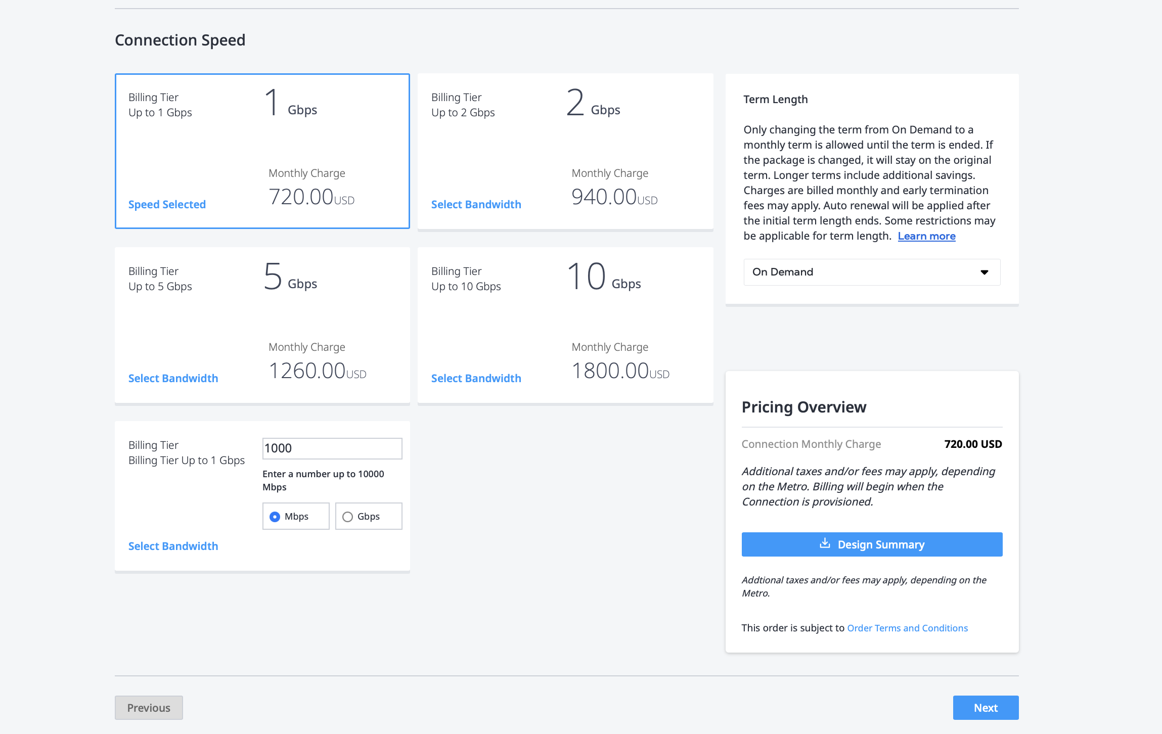

    • 选择连接速度。
    选择1 Gbps的连接速度层级,期限长度和定价概述

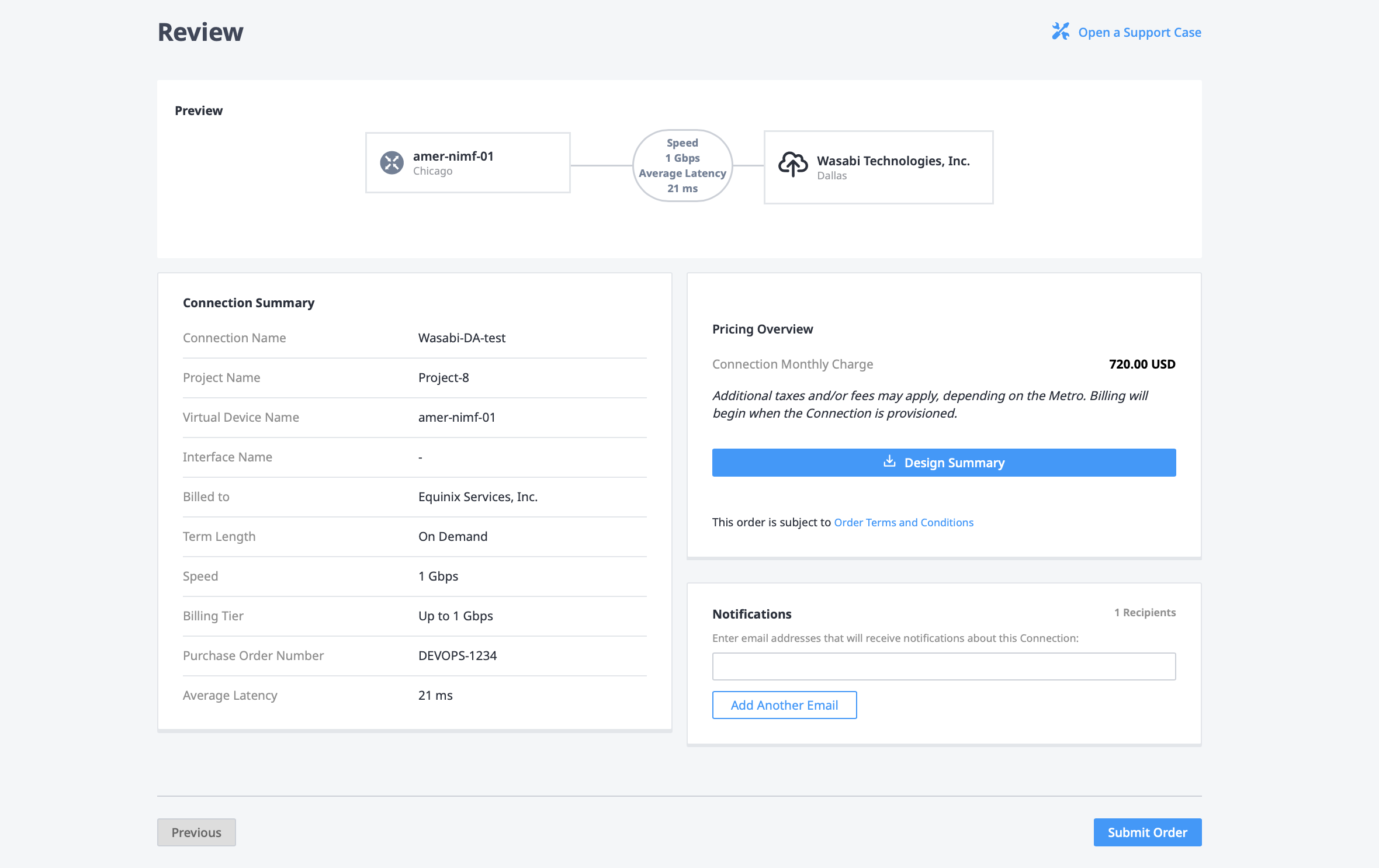

  3. 查看并提交。
    • 查看_连接摘要_中的信息。
    查看包含连接摘要,定价概述和通知的页面,以及“提交订单”按钮
    准备就绪后,单击提交订单。
提交虚拟连接订单后,Equinix将向Wasabi运营团队发送通知。订单审批的周转时间通常少于一周。
